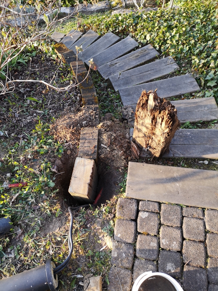

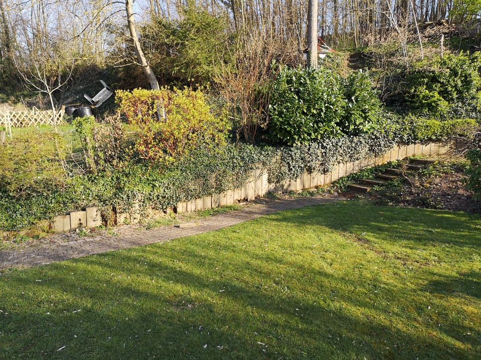

    ich habe einen Garten am Hang. Alle Hangbefestigungen wurden mit 23x12 (BreitexDicke) Holzdiele/Holzstelen in einem massiven BetonFundament realisiert. Der Erstbesitzer hatte ausreichend Finanz. Möglichkeiten und nirgends gespart...soll heißen: alles absolut hochwertig ausgeführt; kein Pfusch.
    Baujahr 1993
    Mittlerweile hängen viele Holzdiele einfach noch in der Reihe. Soll heißen, sind kpl. abgefault aber fallen nicht um.
    Also kein großer Druck vom Hang mehr. Alles ist fest bewachsen. Die die noch fest sind stehen kerzengerade.

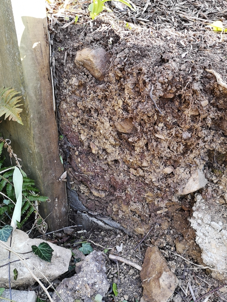

    Was mich zu folgendem Schluß bringt: Das Betonfundament ist ausreichend und nach wie vor intakt.

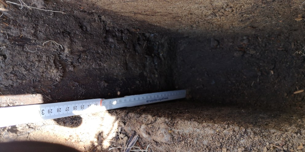

    Zum Spaß habe ich mal eines freigegraben und konnte den vergammelten Holzdiel mit viel Geduld und Kraft ziehen.
    Zum Vorschein kommt ein sauberes Betonfundament das ca. 30cm tief ist.
    Alle Gala-Bauer wollen am liebsten die Fundamente kpl. raus reißen, max. mit Natursteinmauer überbauen.
    Da der Garten hinter dem Haus am Hang und somit ca. 40-50 und entsprechend 80 Treppenstufen höher liegt, ist jeder m³ der nicht bewegt wird Gold wert. 120t Autokran mit Mastverlängerung kostet ca. 2000 EUR.
    Das das ganze viel Geld kosten wird ist klar, aber das habe ich beim Kauf gewusst und eingepreist.
    Jetzt meine Idee: Nachdem ich die Holzdiele ziehen kann, könnte ich doch in das existierende Fundament 10er Stelen einsetzen, ausrichten und dann vergießen. Das müsste doch gut machbar sein.
    Wenn das Gewicht nicht wäre (125er Stele 80kg) würde ich mir das noch selbst zutrauen.
    Im Bild habe ich mal einen neuen Holzdiel in das Fundament einfach reingestellt. Der geht fast saugend rein...
    Höhe der rausragenden Stelen im Schnitt ca. 80 cm.
    D.h mit 100er Stelen sollte ich weitgehend hinkommen (65kg).
    Das die Stelen abgetreppt sind, kommt es auch nicht drauf an dass die OK 100% genau passt (anders wäre das wenn auf 5m eine gerade Oberkante erforderlich wäre...).
    Was meint ihr ?
    Welche Ideen habt ihr noch ?
    Ich danke euch im Voraus ganz herzlich :-)
    Gruß Tobi

    Ja sicher sollte das funktionieren- ohnehin ists sinnvoll, nur das was unbedingt notwendig ist zu ersetzen.
    Möglicherweise wollen sich die Gala-Bauer absichern- das ließe sich aber notfalls durch einen begrenzten Haftungsausschluß umgehen.
    Bei momentan evt genug Zeit und jetzt wegen Bewuchs geringeren Belastungen als zur Bauzeit sollte es so umsetzbar sein wie du schreibst.
    Zum Versetzen könntest du notfalls einen Dreibein mit oben befestigtem Flaschenzug verwenden.
    Auf Dauer wären Eiche-Pfosten vom Sägewerk oder Metallprofile, die es u.U. vom Schrott gibt haltbarer.

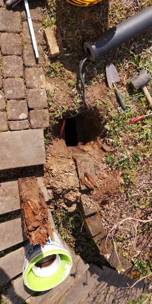

    Ich habe heute einige Holzdiele gezogen.
    Das ging ganz gut (der erste ist immer der schwerste).
    Teilweise ist das Fundament bis zu 50cm tief !!
