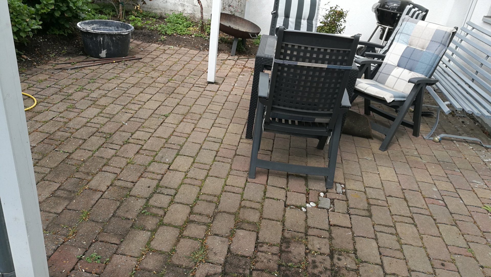

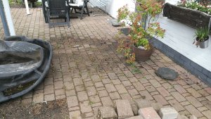

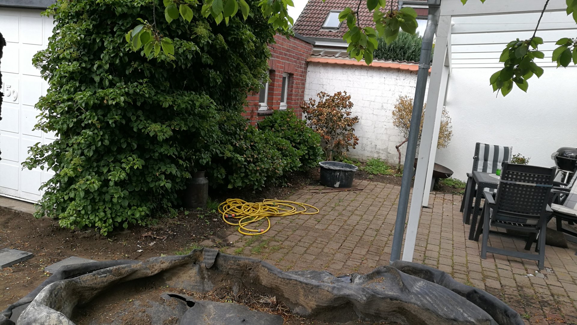

    Guten Morgen,bin ein Neuling hier und hätte gerne eine Expertenmeinung.Ich wollte gerne über meinen alten Pflastersteine neue verlegen oder als Alternative Terrassenplatten legen .Ist das möglich oder wäre es sinnvoller alles aufzunehmen?
    LG Lonne

    Zunächst ist das immer sinnvoll einen neuen Thread zu eröffnen. Nun hab ich mir den gesamten Anfangstext durchgelesen bis ich das Datum bemerkt hab.
    Nun zu deiner Frage:
    Da es sich nur um ein einfaches Pflaster handelt welches man ohne Probleme aufnehmen kann, sollte man dieses auch tun. Vernünftig neu aufbauen, dann kann auch das Wasser anständig versickern.

    Wenn NEUE Platten/Steine, dann rausnehmen.
    Ich bin zwar generell auch für neu und schön, mit einer ordentlichen Reinigung bekommst du Deine Terrasse auch wieder aufgehübscht. Ist zwar mit Arbeit verbunden, lohnt aber. Die paar defekten Stellen bekommst du ausgebessert.

    Danke für eure schnellen Antworten.Mein Pflasterer meint halt das man das ohne Probleme überarbeiten kann.Und zur 2ten Antwort,wollten gerne eine Anthrazitfarbende Terrasse und die alte Terrasse soll noch erweitert werden.Haben aber noch eine Woche Zeit bis der Pflasterer anfängt.Mir wäre auch lieber raus,aber möchte den Pflasterer auch nicht widersprechen.

    Vor allem wenn du die Terasse noch erweitern willst, würde ich das alte Pflaster entfernen und einen einheitlich Untergrund schaffen. Dazu gehört dann auch alten Schotter, wenn vorhanden, auflockern oder neu auffüllen und abrütteln. Ich denke nicht, dass der Pflasterer in ein paar Jahren wieder kommt und das abgesackte erweiterte Pflaster auf seine Kosten erneuert.

    Ja ich spreche nochmal mit ihm.Ihm kann es ja eigentlich egal sein,die Steine heben wir ja auf und einen vernünftigen Untergrund muss er ja sowieso schaffen.Danke schonmal,lg Lonne
