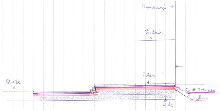

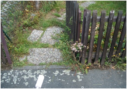

    ich bin seit geraumer Zeit ein stiller Leser und nach dem es bei mir im Garten jetzt konkret wird, wollte ich eure Meinung hören und habe auch die eine oder andere Frage. Ich habe etwas weiter ausgeholt, damit es verständlicher wird. Für ein wenig Unterstützung wäre ich dankbar.

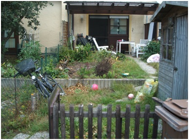

    Ich habe einen ca. 50 m² großen Garten (Länge ca. 11 m, Breite ca. 4.5 m). Etwa 8 m² sind überdacht und es sind 25 Jahre alte Waschbetonplatten verlegt, der restliche Garten ist verwahrlostes Kampfgebiet.
    Ich möchte die alten Platten entfernen und die Terrasse in zwei Ebenen teilen, weil ein Teil abgesenkt ist. Hauptterrasse für Sitzmöglichkeit/Grill etc. (ca. 7 m ab der Hauswand) und einen kleinen Bereich für Gartenhaus und Fahrräder (die restlichen 4 m, ich nenne es mal Unterterrasse).

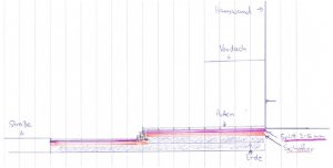

    Ich habe weiter unten zwei Skizzen gemacht, wie es aussehen soll. Die zweite Skizze zeigt meine Vorstellung mit den L-steinen
    • Erst mal nur ein wenig auskoffern, da die ganze Terrasse etwas höher gesetzt werden soll
    • Mit dem Rüttler drüber, dass alles eben ist und Gefälle passt
    • L-Steine setzen wegen der Absenkung mit unterschiedlichen Größen, um die Stufen zu realisieren
    • Randsteine setzen
    • Mineralbeton/Schotter 0-32 mm etwa 20 cm auffüllen und verdichten
    • Diabas Splitt 2-5 mm etwa 5 cm auffüllen ohne zu verdichten
    • Auf die Hauptterrasse Feinsteinzeug (2cm) lose verlegen und mit Quarzsand (?) verfugen
    • Auf die Unterterrasse Betonsteinplatten (5cm) verlegen und mit Quarzsand verfugen​
    Spricht etwas grundsätzlich gegen diese Ausführung? Habe ich irgendwas Wichtiges übersehen?

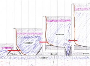

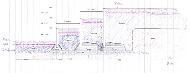

    L-Steine:
    • Soll ich Magerbeton nehmen, wie oft empfohlen, oder vielleicht doch Estrich-Beton oder so, wegen der etwas größeren Belastung?
    • Würde die Schotterschicht unter den L-Steinen vorhandenes Wasser ableiten können oder muss ich ein Drainagerohr verlegen?
    • Problem ist nur, dass ich links und rechts Nachbarn habe (Reihenhaus) und nicht weiß, wohin mit dem Wasser. Ich hatte aber folgende Überlegung: In die L-Steine / Randstein, auf der Schotterebene über die gesamte Gartenbreite mehrere Löcher zu bohren, sozusagen als Abfluss, und in die L-Steine vor dem Schotter zuerst ein Drainagevlies zu verlegen. Nachfolgend die Bohrlöcher rot gezeichnet und Vlies braun gezeichnet. Sinnvoll oder hat jemand vielleicht eine bessere Idee?​
    • Würden die L-Steine wegen den Löchern und dem Wasserfluss darin auf Dauer Schaden nehmen?
    • Sollte vielleicht zwischen die L-Steine 2-32 statt 0-32 Schotter nehmen?​

    Ach ja, hier noch ein paar Bilder vom Garten:
    Ich bin für jeden Hinweis dankbar.
  2. #2 Gast036816, 28.06.2015
    leg überall werksteinplatten und kein feinsteinzeug.
  3. #3 wasweissich, 28.06.2015
    wasweissich
    wasweissich Gast
    vor allem ist das gehampel mit den gartenwinkeln(L-steine light) völlig unsinnig .
    einfach blockstufen durchgelegt und fertig ..............
    und warum feinsteinzeug weiss auch keiner wirklich ...

    Zu den Blockstufen war ich mir beim Unterbau nicht sicher. Die schräg hochlaufende Schotterschicht muss ja auch verdichtet werden. Schafft die Rüttelplatte eine Steigung von ca. 45 cm auf 1 Meter?
  5. #5 Gast036816, 28.06.2015
    jaja, diese verkäufer reden viel, wenn sie ihren beruf ausüben, aber verlegen können sie das was da verkauft wird auch nicht. vergiss einfach, was der kerl erzählt hat.
    die rüttelplatte schafft die neigung, aber du schaffst die rüttelplatte nicht.

    Wie kann ich dann die Neigung verdichten bzw. wie macht man es normalerweise?
    Und sollte ich 20-30 cm Schotter in einem Rutsch verdichten oder alle 15 cm? Ich habe hier die Möglichkeit auch eine schwere Rüttelplatte (>200 kg) auszuleihen.

    Irgendwie werde ich nicht fündig. Es gibt zwar viele Beispielbilder, wie der Blockstufenunterbau auszusehen hat, allerdings beschreibt keiner, wie man die darunter liegende Schotterschicht verdichtet.
    Habe jetzt mehrfach gelesen, dass eine Rüttelplatte ca. 20° schafft. Alles darüber wäre wohl schädlich wegen mangelhafter Schmierung. Ich komme bei mir auf ca. 26 °.
    Also Leute, lasst mich nicht dumm sterben :D. Wie verdichtet man den schrägen Unterbau eine Blockstufe? Oder gehe ich an die Sache falsch ran?

    wie kommst du auf 26° ?
    wer sagt , dass der unterbau der stufen schräg ist ?
    ein motorbetriebener stampfer ist schob erfunden ..... und der verdichtet rrrrichtig gut .

    Oh man, ich habe mich so auf die Rüttelplatte fixiert, dass ich gar nicht an den Stampfer gedacht habe.
    Ich hatte wegen der Rüttelplatte angenommen, dass der Unterbau schräg sein muss. Aber mit dem Stamper muss das natürlich nicht mehr sein.
    Wie ich auf 26 ° komme? Auf 1.05 m Länge habe ich 45 cm Höhe.

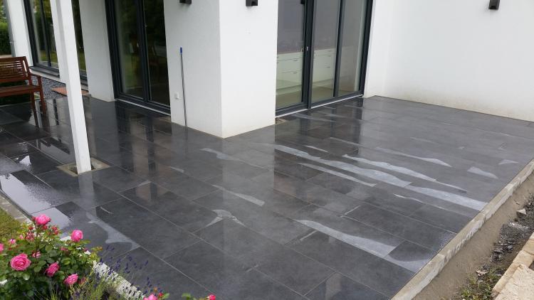

    Feinsteinzeug auf Splitt taucht nich. Wenn überhaupt, dann auf Drainbeton inklusive Haftbrücke.
    Sieht dann ungefäht so aus:

    Mittlerweile konnte ich Frauchen von der Idee mit dem Feinsteinzeug abbringen. Bin auch selber etwas froh, weil ich mit dem Feinsteinzeug echt unsicher war. Ich denke Werksteinplatten verzeihen mir einen Fehler eher als Feinsteinzeug. Gefallen hätte es mir aber schon.
