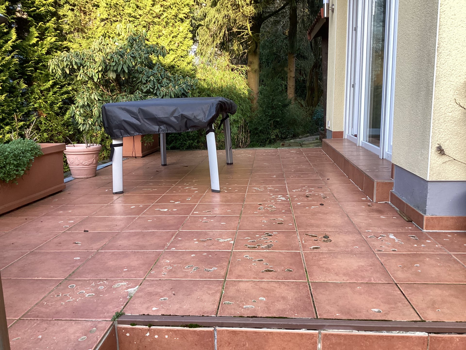

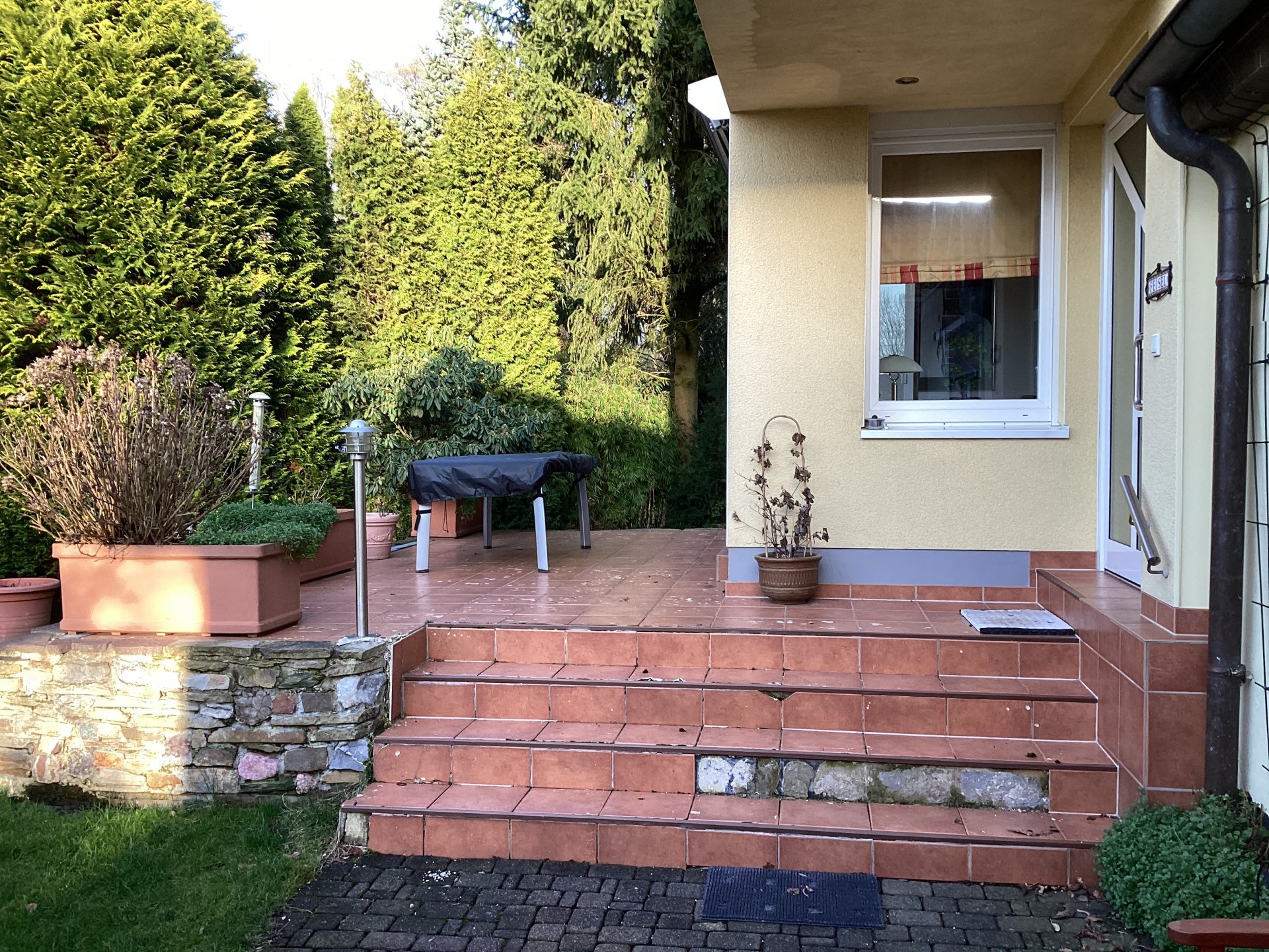

    Ich brauche eure Hilfe. Wir wollen unsere Terrasse neugestalten.
    Es handelt sich hier um eine erhöhte Terrasse (Grundstückgefälle). Die Sockelwände sind gemauert und mit einer Betonplatte versehen. Seinerzeit wurde zum Niveauausgleich eine Estrichschicht von ca. 15 cm (eine Stufenhöhe) aufgebracht und mit Fliesen fest belegt.
    Nun wollen wir Feinsteinzeug verlegen. Hierzu wird die Terrassenfläche zusätzlich nochmals um ca. 15 cm erhöht, damit die Stufe vor den Fenstern und der Haustür verschwindet. Die Stufen werden als Granitblockstufen verlegt. Bild 1.jpg Bild 2.jpg Bild 3.jpg

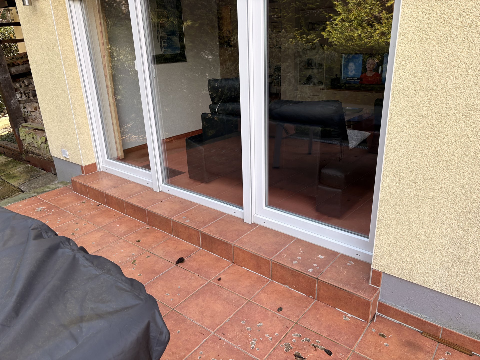

    Nun die Fragen: Wie sieht es mit dem Wasserablauf aus? Eine Ablaufrinne ist bereits am Rand der Terrasse installiert. Brauche ich dann vor dem Fenster eine zweite Rinne?
    Was ist bei Frost? Bei 30 cm Estrich + Drainmatte – Kann es zu Frostschäden kommen oder
    reicht die Estrichdicke?
    Wer hat hier Erfahrungen gemacht und hat ein paar Tipps?

    Die Bauwerksabdichtung muss entsprechend geprüft und ggfs. ergänzt werden.
    Ich würde ein Gefälle ausbilden und die Platten in Splitt legen.

    Um Folgeschäden zu vermeiden sollte folgendes beachtet werden bevor weiter aufgebaut wird. Die Abdichtung am Gebäude muss intakt sein auch im Bereich der bestehenden Beton/Estrichplatte ist dies nicht der Fall ist sie zu ergänzen und über das zukünftige Niveau der Platten zu führen.
    Vor den Fenstern ist es Sinnvoll Rinnen anzuordnen um das Eindringen von Schlagregen und Tauwasser zu verhindern diese können z.b. auch in die Splittschicht entwässern.
    Die bestehende Konstruktion muss so geneigt sein dass das Wasser abfließen kann und am Rand muss dieses auch abfließen oder versickern können.
    Danach kann die neue Konstruktion aufgebracht werden.
    2 Konstruktionen fallen mir ein
    1. Ausgleich mit verdichtetem Splitt/Kies ohne Sand. Darauf eine 3cm unverdichtete Splitt/Feinkiesschicht und die platten
    2. Ausgleich mit Beton, darauf eine Abdichtung und die Platten auf Stelzlager oder Mörtelsäcken

    Es wäre auch zu überprüfen, ob wegen der neuen Höhe am freien Ende der Terasse eine Absturzsicherung erforderlich wird.

    Den Hinweis auf die Absturzsicherung halte ich schon für angebracht. Falls es an der Stelle zu einem schweren Personenschaden kommt, wird die Staatsanwältin sicherlich die Absturzhöhe nachmessen lassen. Und dann will man als verantwortlicher Hausbesitzer nicht in Erklärungsnot geraten.

    Spielt es eine Rolle ob Rohbau oder Bestand? Funktionieren muss es beides mal und das Merkblatt basiert ja nicht darauf, dass sich einer an den Schreibtisch gesetzt hat und sich dachte: "ich schreib mal irgendwas klug klingendes".
    Die DIN, versch. Fachregeln und diese Merkblätter basieren in der Regel aus Erfahrungswerten und weil sich da viele kluge Köpfe hingesetzt habe und sich überlegen, wie kann man ein Problem lösen oder schon verhindern, dass ein Problem aufkommt. Deshalb spielte es keine Rolle, ob Bestand oder Neubau. Ich sehe hier auch kein Problem, wieso man die Abdichtung nicht fachgerecht ergänzen kann.

    Woher weißt du das?
    Ich stelle mal eine ganz steile These auf. Das Fensterelement ist deutlich jünger als der Fliesenbelag. Da frag ich mich, wie der Fensterbauer das "fachgerecht" abgedichtet hat. War wohl ein Zauberer mit einem Wundermittel. Manche nennen das auch Silikon *ironieoff*
    Aber darum geht es hier nicht. Es geht darum, dass wenn die Terrasse und der Eingangsbereich neu gemacht wird, sollte man ein Augenmerk auf die Abdichtung haben.
