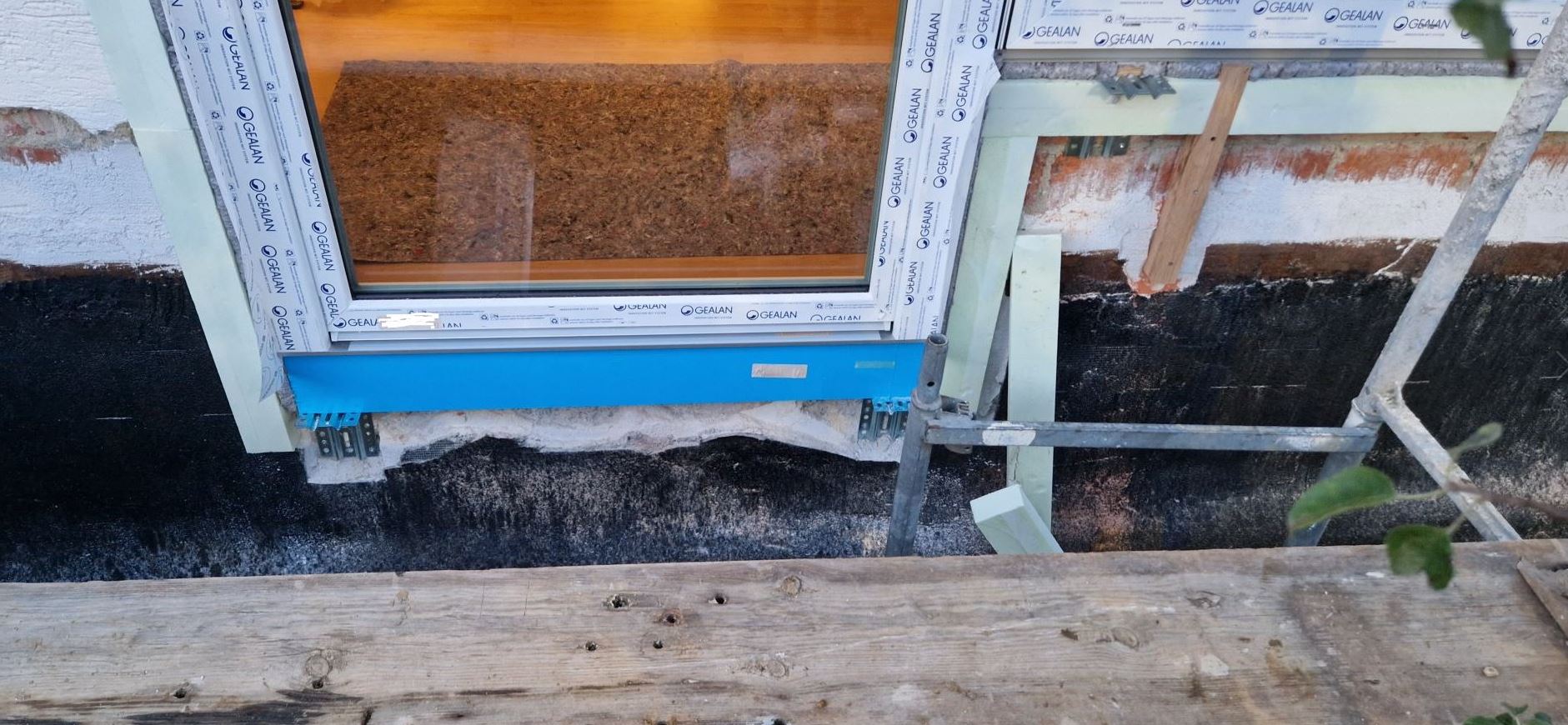

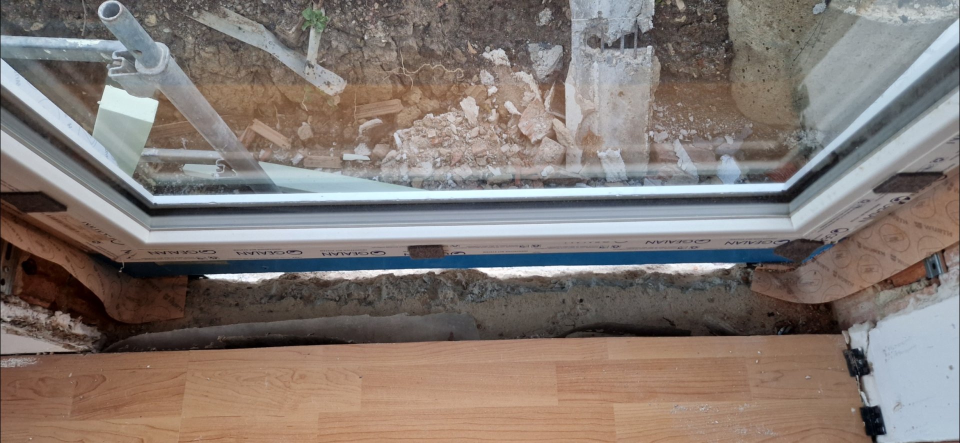

    ich würde gerne eure Meinung zu folgender Ausführung wissen (s. Bild).
    Ein Fenster im EG wurde durch eine Terrassentür ersetzt. Nun sitzt die Türe etwas weiter außen als geplant. Die Gründe sind erstmal zweitrangig. U.a. dadurch entstand die Lücke zw. BP und Rahmen.
    Die Idee vom Fensterbauer ist nun die Lücke mit XPS und PU Schaum "aufzufüllen" und die Abdichtung auf die XPS aufzubringen. Die Abdichtung funktioniert so m. M. nicht. Hilfreiche Tipps dazu nehme ich gerne mit...
    Sockel ist mit Bitumendickbeschichtung abgedichtet. PD/WDVS kommt noch drauf. Entwässerung ist geplant.
    FB Aufbau Innen wird neu gemacht.

    Naja - watt willste machen.
    - überstehende Winkel wegflexen
    - Fuge ausschäumen und Schaum glatt schneiden
    - FLK inkl. Vlieseinlage vom Schwellenprofil bis auf die bituminöse Streichdichtung
    - WDVS-Sockeldämmplatte kannste danach drüber kleben, wenn die Abdichtung fertig angeschlossen ist

    Die Abdichtung innen kann man doch jetzt vom Fenster auf die Bodenplatte ziehen. Wo habe ich das Problem nicht verstanden?
  4. BaUT
    9.547
    6.033
    neee AUSSEN!
