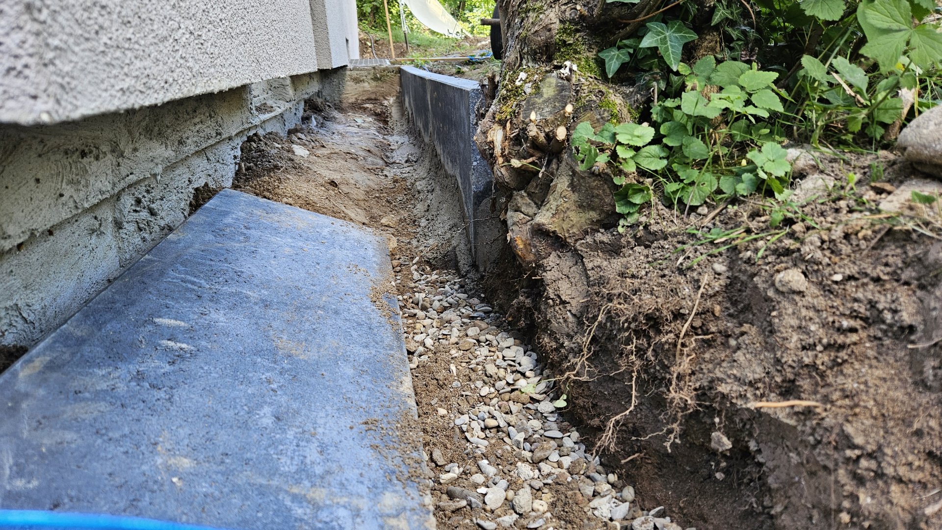

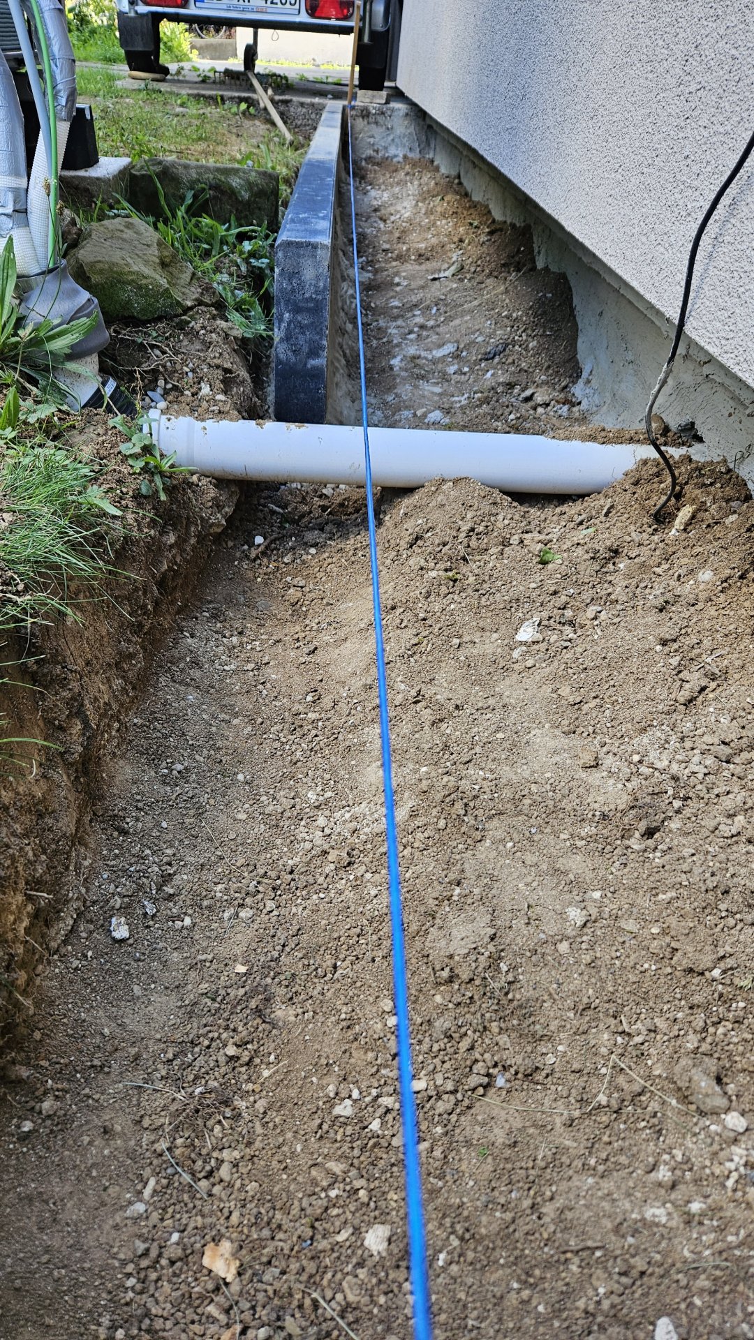

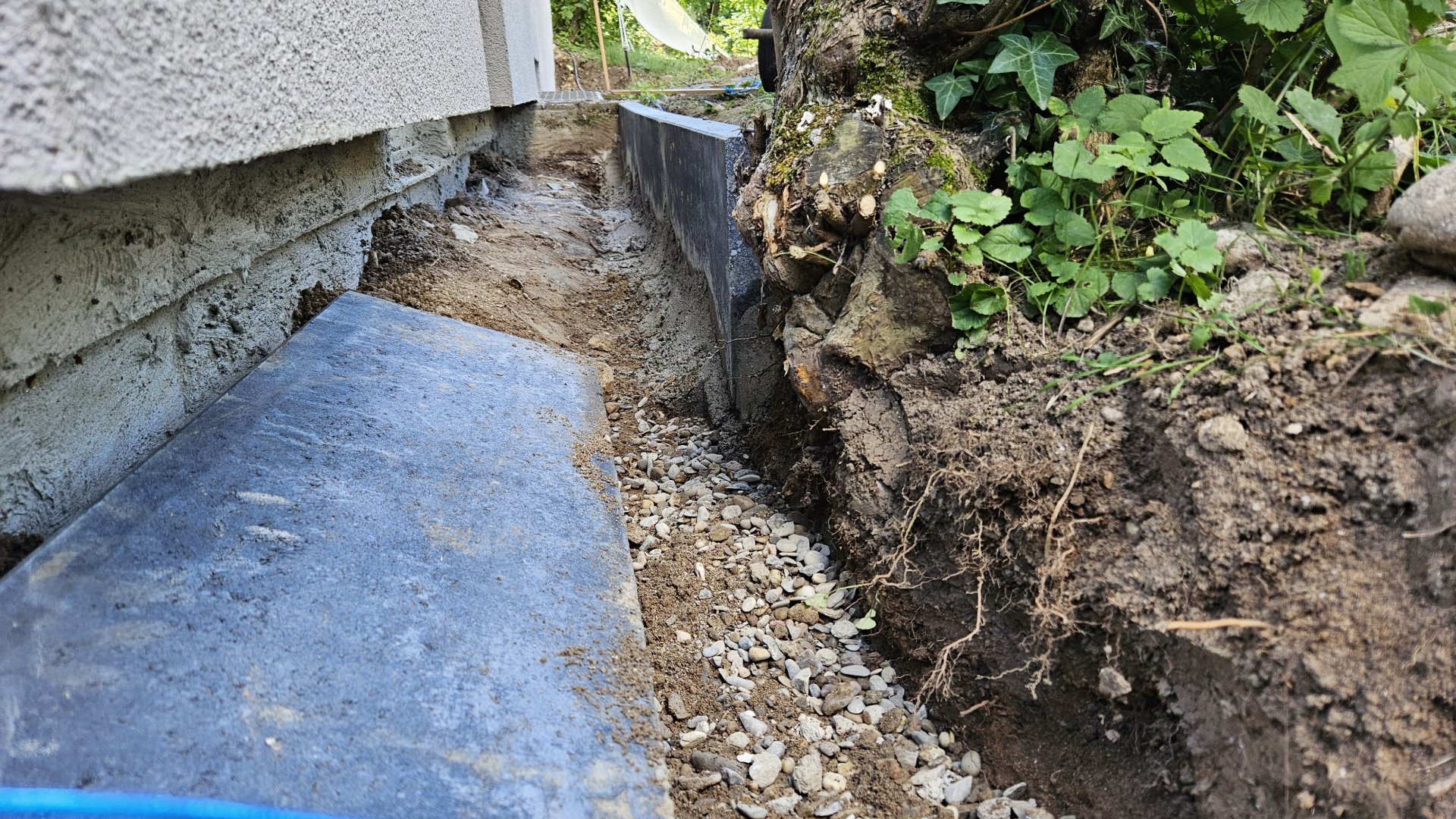

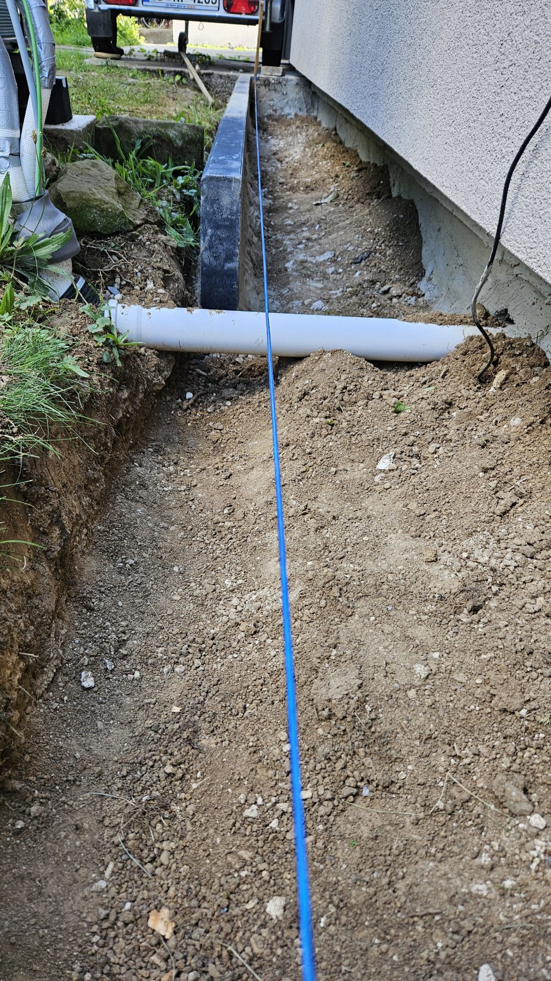

    Hallo liebes Forum,
    im vergangenen Jahr haben wir ein Bestandshaus von 1963 gekauft und vom Sockel aufwärts dämmen lassen. Das Haus hat einen Keller, welcher zum Glück keine Feuchtigkeitsprobleme aufweist und welchen wir dementsprechend auch nicht aufgebuddelt/gedämmt haben.
    Da das Haus nun neu mit Dämmung eingekleidet ist und wir aktuell bei der Außenanlage dran sind, hat uns der GaLa-Bauer vor kurzem die Randsteine rund ums Haus gesetzt (Abstand zur Hauswand 35-40cm). Jetzt möchte ich mich an die Vollendung der Traufkante bzw. des Spritzschutzes machen. Seiner Meinung nach soll ich einen Graben von ca. 30cm Tiefe ausheben, diesen mit 20cm frostfreiem Sand auffüllen, ein Unkrautvlies als Zwischenlage verlegen und dann 5-10cm Zierkies (Noppenbahn natürlich auch). Als „Sicherheitsmaßnahme“ könnte man noch ein 50mm Drainagerohr mit reinlegen und an die Fallrohre vom Dach anschließen (Info: laut Unterlagen soll es eine Drainage rund um den Keller geben. Da es keine Feuchtigkeitsprobleme gibt, gehe ich von deren Funktion aus. Grundsätzlich ist bei uns der Boden auch sandig/eher trocken).
    Wenn ich mich im Internet aber informiere, dann lese ich häufig, dass eine Tiefe von 80cm erforderlich sei und man die komplette Tiefe mit 16-32mm Kies auffüllt oder 40cm Sand + 40cm Kies (hier gibt's unterschiedliche Meinungen). Außerdem lese ich selten etwas über Drainagerohre in der Traufkante.
    Meine Frage an die Profis:
    Wie ist der korrekte Schichtaufbau für diese 80cm Tiefe? Hiermit meine ich als Aufbau etwa x cm frostfreier Sand -> x cm Drainage-Kies -> Unkrautvlies -> x cm Zierkies? Oder sollte z.B. gar kein frostfreier Sand zum Einsatz kommen und nur Kies? Eine Noppenbahn würde ich natürlich immer gegen die Hauswand setzen.
    Ist es außerdem dringend erforderlich diese 80cm zu erreichen? Aufgrund der bereits gesetzten Randsteine (ich weiß -> immer vorher Gedanken machen…) schaffe ich so um die 60cm Tiefe, bis 80cm Tiefe wird’s aber eng.
    Da ich auch langfristig einen trockenen Keller behalten möchte, möchte ich jetzt keine Planungsfehler machen.
    Danke für Eure Hilfe!
    Viele Grüße
    Dennis

    Ich frage mal umgekehrt: War der Aufbau die letzten 60 Jahre falsch und ist etwas passiert? Hat sich jetzt etwas geändert, das einen komplett anderen Aufbau nötig machen würde?
    Kannst gerne viel Arbeit und Geld reinstecken, ICH würde es nicht machen.

    Der Sand sowie die Pflasterung, die die letzten 60 Jahre zum Großteil rund um das Haus lagen, gibt es nicht mehr und sind entsorgt. Ich MUSS somit den Graben jetzt neu verfüllen und möchte dies möglichst nach dem Stand der heutigen Technik tun. Deshalb frage ich.
    Wie ist der korrekte Schichtaufbau für die übliche 80cm Hausumrandung/Spritzschutz? Gibt es hier Normen o.ä.? Hiermit meine ich als Aufbau etwa x cm frostfreier Sand -> x cm Drainage-Kies -> Unkrautvlies -> x cm Zierkies? Oder sollte z.B. gar kein frostfreier Sand zum Einsatz kommen und nur Kies? Eine Noppenbahn würde ich natürlich immer gegen die Hauswand setzen.
    Und sind die 80cm dringend erforderlich (ich vermute wegen Frost)?

    Im Holzbau gilt die DIN 68800. Bei WDVS auf Massivbauweise gibt es oft Querverweise in den Zulassungen auf die Ausführungsbestimmungen der Hersteller. Für konventionell verputzte Massivbauten gibt es Regeldetails und Vorschläge der Putzhersteller. Es gibt allgemein für WDVS und konventionelle Putze Merkblätter der Fachverbände (Stuckateure, Maler, Gala). Für unverputze StB-Konstruktionen gelten die einschlägigen Regeln des Stahlbetonbaus (DINs, ECs, etc.) bezüglich Betonklasse, Mindestbetondeckung, etc.
    Das ist mittlerweile eigentlich alles gut beschrieben und definiert, der Knackpunkt ist da eher, wenn man das im bestand so machen will, dann kommt man kaum umher ringsum aufzugraben, man muss also die kompletten Aussenanlagen zerstören, was der ganzen Sache dann doch etwas den Charme nimmt...

    Kipp halt irgendwas sickerfähiges ohne Nullanteil rein... Du versuchst gerade die Abdichtung zu machen in dem Du dich mit dem Füllmaterial beschäftigst. Das wird so nicht gehen, entweder ist das Gebäude dicht oder nicht, ob Du da jetzt außen Kies oder Sand reinkippst ist egal. Da es sich auch noch nur um den Kiesstriefen ums Haus handelt brauchen wir uns auch keine großen Gedanken um die Verdichtbarkeit, etc. machen. Meiner Meinung nach ist es egal was Du da rein tust, weil es ändert nichts an der Abdichtung des Gebäudes und auf die kommt es an.
    Was Du am Bestand schon verändert hast (zB. praktisch wasserdichte Betonwege ums Haus abgerissen) werden wir wohl nie erfahren, ob die alte Abdichtung mit den Veränderungen klar kommt und der Keller trocken bleibt wirst Du dafür in den kommenden Jahren erfahren. Es tut mir leid, man kann dir nicht helfen, Du willst keine "Planungsfehler" machen, dafür kommst aber ca. 1 Jahr zu spät um die Ecke, jetzt ist es wie es ist, abwarten und Tee trinken, vllt funktioniert es ja auch...

    Also das Thema ist schon etwas her aber hier mal meine Vorgehensweise und Erkenntnisse.
    Der Spritzschuz ums Haus erfüllt die Aufgabe Wasser von der Fassade schnellstmöglich wegzuleiten und Spritzwasser vom Regen abzuhalten.
    Um eine gute Drainage zu erreichen benötigt man im Ganzen ca 70 bis 80 cm Platz von der Randsteinoberkante bis Unterkante Aushub.
    30 cm feiner Frostschutz sehr gut verdichtet ( unverdichtete Erde oder Sand saugt Wasser das im Winter gefriert und schäden an den Randsteinen und dessen Fundament verursacht ).
    Mindestens 10 bis 15 cm Mörtel und die Randsteine bis zwei Drittel mit einem Mörtelkeil, hinten und vorne, anfüllen.
    Noppenbahn natürlich an das Mauerwerk, hilt, das Wasser, das die Fassade runterläuft, besser abzuleiten und schützt das Maurwerk vor Beschädigung durch Steine.
