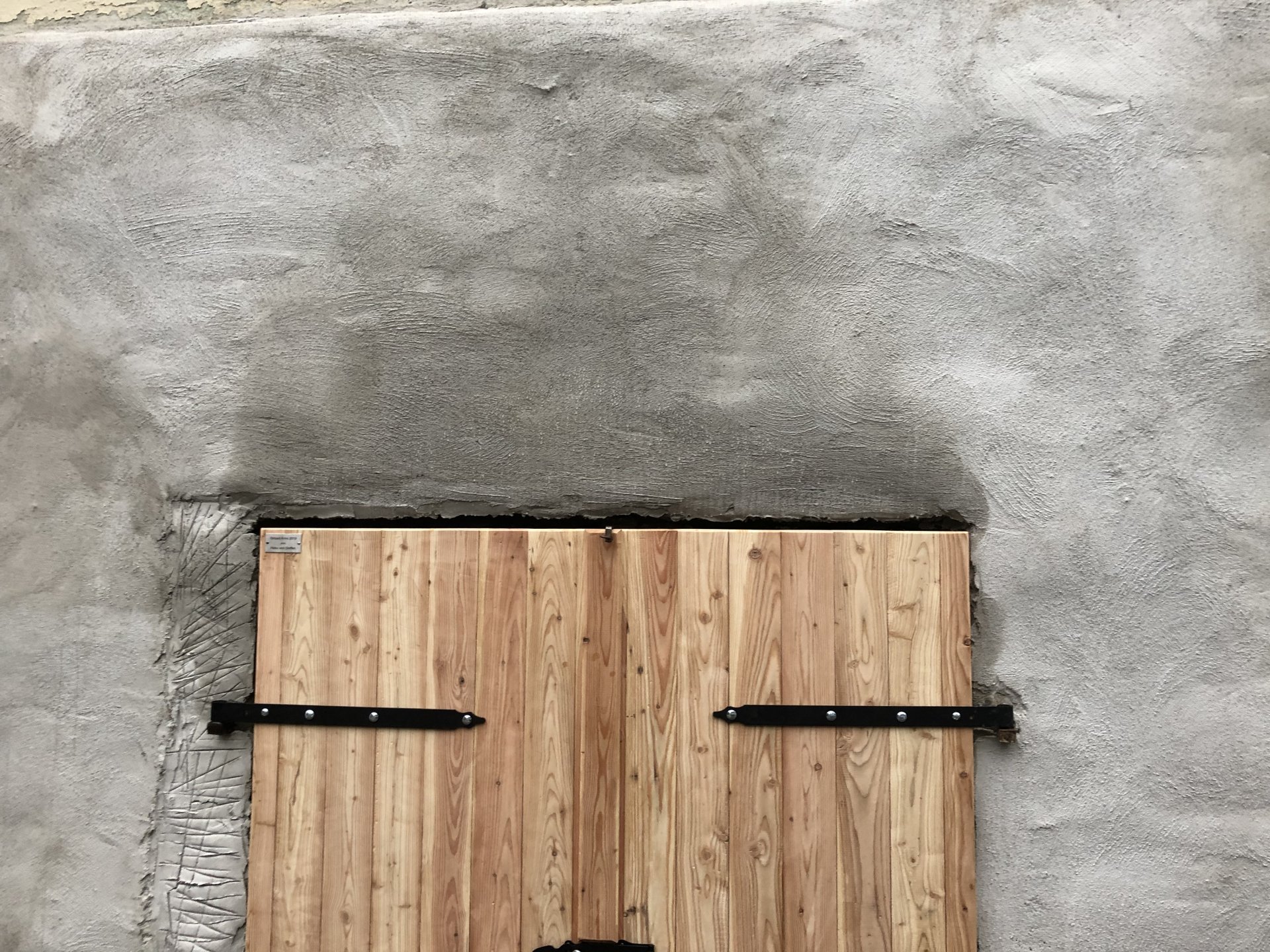

Diskutiere Neue Tür felsenkeller im Energiesparen, Energieausweis Forum im Bereich Altbau; Ich habe am feksenkelker eine neue Tür angebracht. Darüber ist jetzt Alles nass und tropft. Woran liegt das? Was kann man tun?

    Dafür sorgen das die Tür oben dicht ist.

    Also oben den Putz noch so angleichen das zu ist? Unten darf offen sein? Ich meine ganz luftdicht wäre ja auch falsch oder?

    Wurde neu verputz?
    Wie ist den die Temperatur zu Zeit im Keller?

    aussen habe ich neu verputzt. Temperatur innen denke mal so 10-..: grad plus. Ausen 0.

    Daran liegt die gezeigte Nässe.
    Das ist die Ursache für die Nässe, im Vergleich zu Aussen warme (~10°C) sowie feuchte Luft aus dem Keller strömt oben aus dem Türspalt und kondensiert an der kalten Wand. Und eventuell weiteren Bauteilen auf ihrem Weg deren Temperatur unter dem Taupunkt, der in einem Felsenkeller nicht all zu gering ausfallen wird, liegt.
    Den Türspalt dicht zu machen führt nur dazu dass sich die feuchte Luft sammeln und innen/oben an der Türe sowie angrenzendem Mauerwerk kondensieren wird, gedämmt wird ja nichts sein.
    Verfügt der Keller über eine Entlüftung um die feuchte Innenluft gezielt abführen zu können?

    Danke für deine Hilfe.

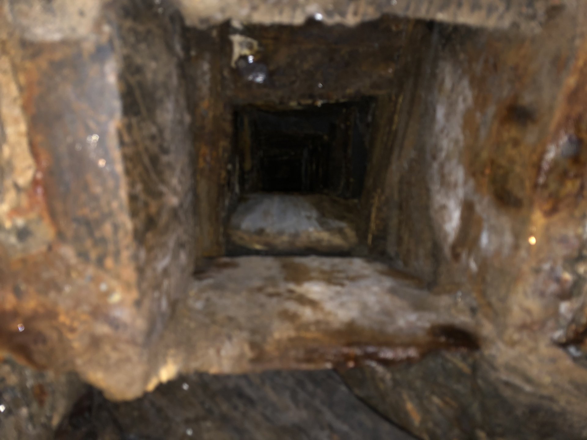

    Keller hat hinten in der Decke einen entlüftungsschacht der nach außen in den Garten führt.
    Vorne ist nur die Tür. Die jedoch an allen Seiten offen ist am Mauerwerk.
    ich weis nicht ob die Feuchtigkeit über der Tür schlimm ist oder normal. Bzw wie man es beheben könnte.

    Luftschacht hinten im Keller
    vorne nur die nicht dichte Tür

    Du könntest versuchen einen elektrischen Lüfter in den Schacht zu bauen, der soviel absaugt, dass die Luft diesen Weg nimmt.
    Der feuchte Putz wird wahrscheinlich schneller verhalfen.
