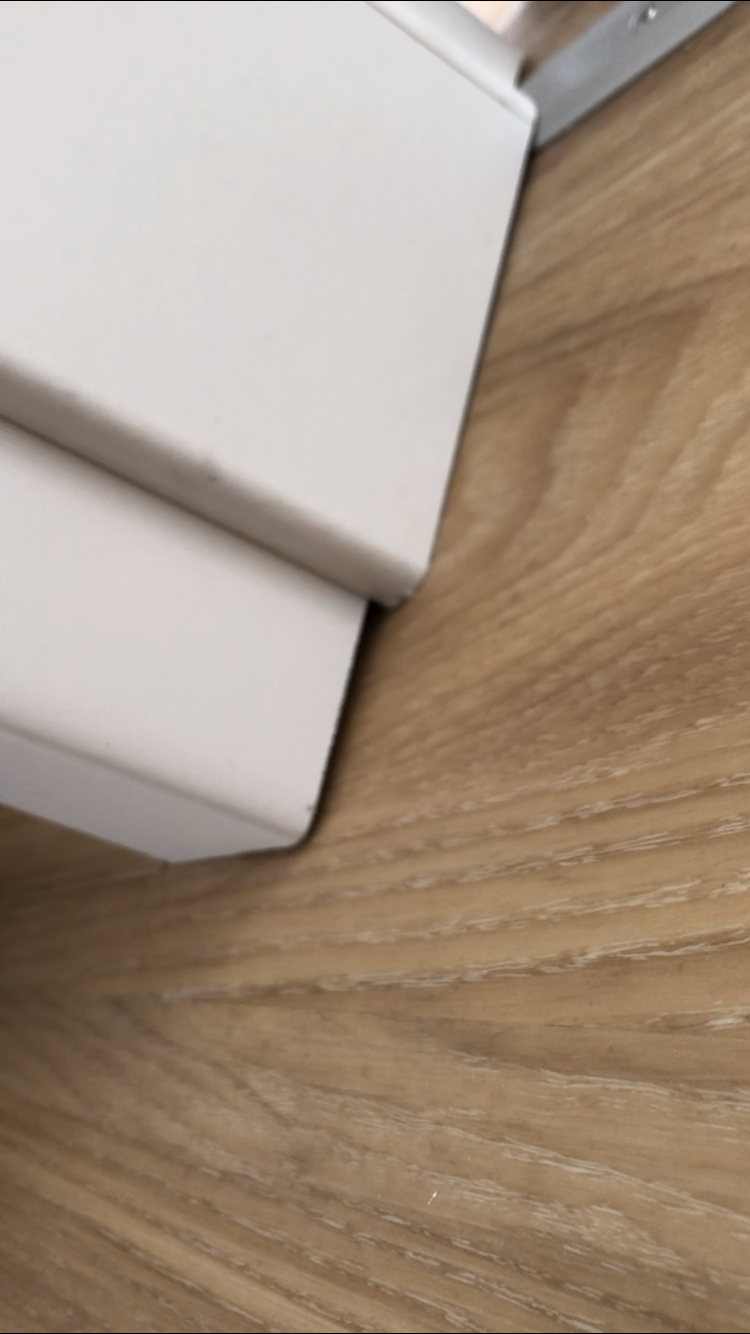

    3DBEBFE3-FC64-4E0F-A5DB-A2F331BAA369.png Fußleisten zu kurz ? 00EB035E-3CE7-4913-87CC-28A80FC9AA53.png Lücke zwischen Boden und Türrahmen
    F2B870A5-9215-4D87-94BC-799CBCCE5E1C.png Hervorstehende Kante

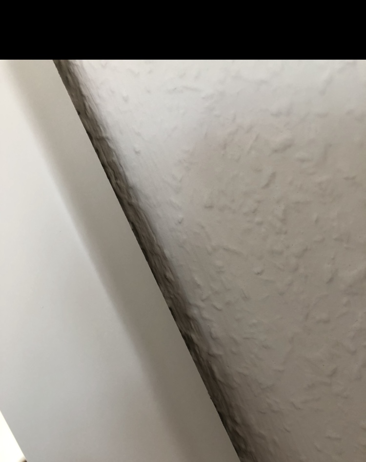

    Guten Tag allerseits,
    Bei der Renovierung wurden neue Türen von einem Betrieb eingebaut. dabei sind mit jetzt einige Punkte aufgefallen, die mir auf den ersten Blick (naja ) nicht gefallen. Ich bitte um eure Einschätzung, ob ich die Punkte nachbessern lassen kann (und wenn ja in welcher Form)

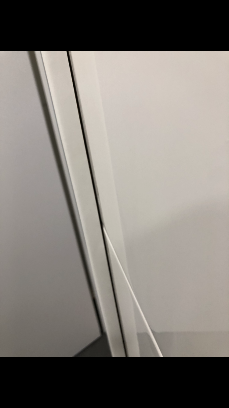

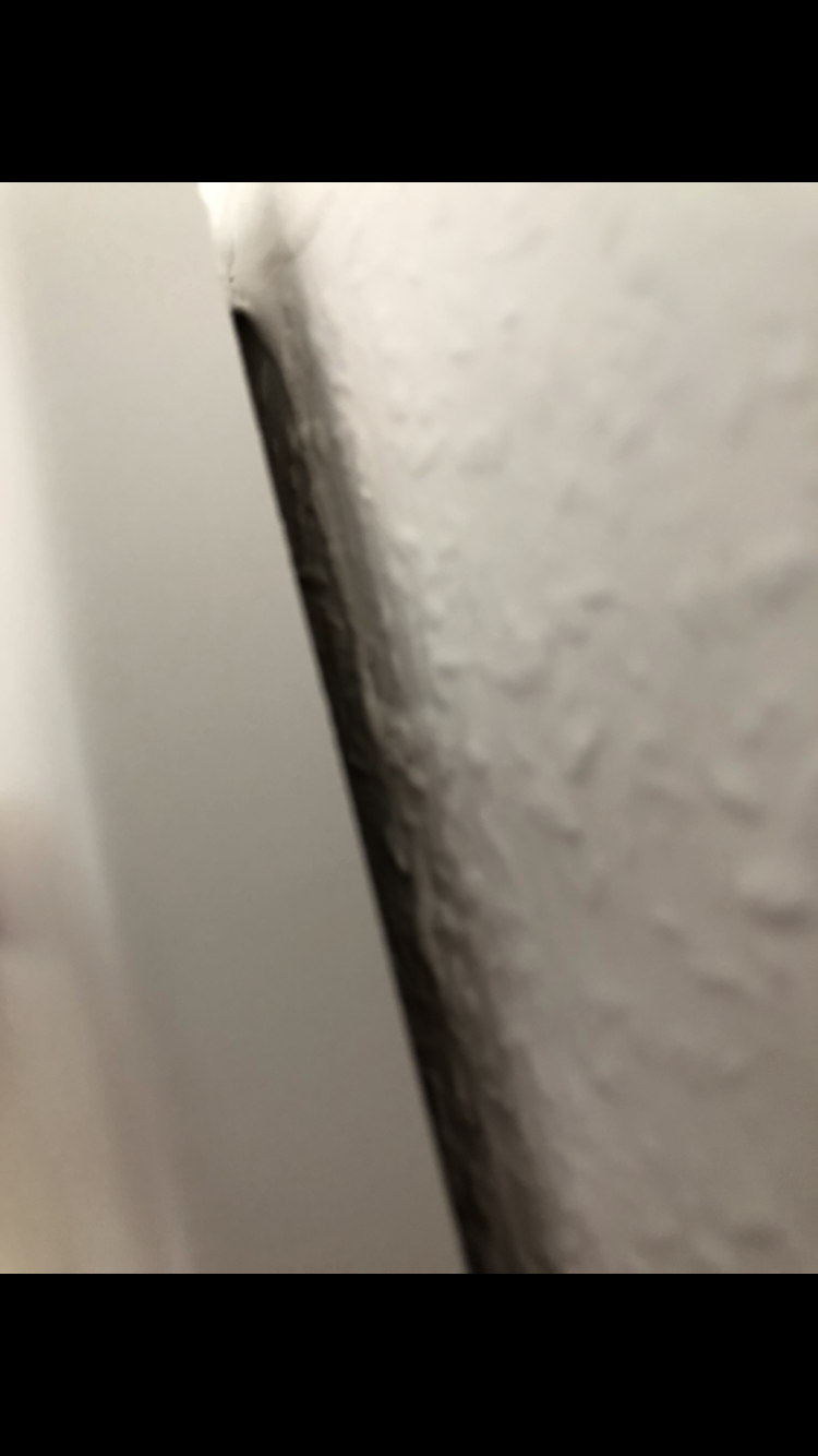

    A) zwischen Türrahmen und Wand sind relativ große Lücken (sowohl im Bad am Übergang Türrahmen Fliesenwand, und auch am Übergang Türrahmen normale Wand).
    Welche Lückengröße ist hinzunehmen, soll man bitten, dass der Rahmen neu angepasst wird oder schlicht verfugt wird?

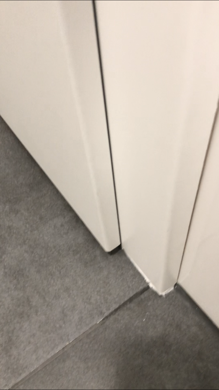

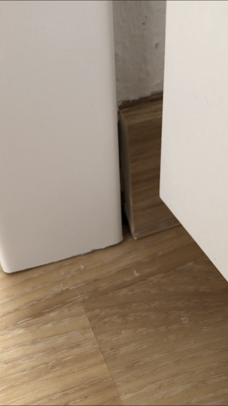

    B) Lücken sind auch zwischen Türrahmen und Fußboden

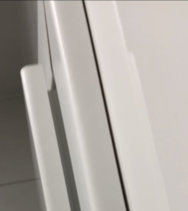

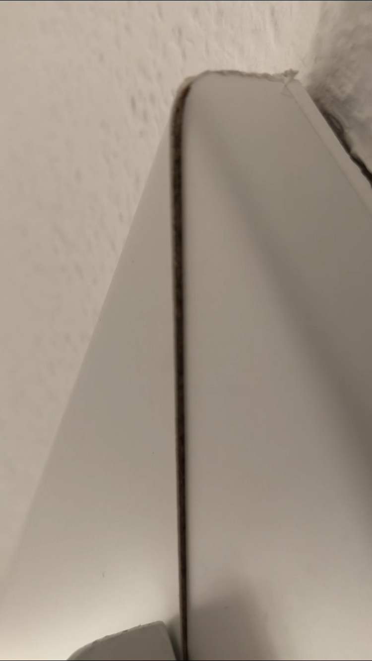

    C) Außerdem schließen die Türen nur schwierig und mit Lücken (siehe Fotos: z.B. Unten bündig mit Türrahmen und oben dann mit 6 mm Lücke)

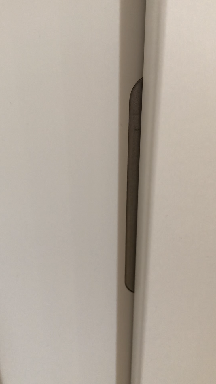

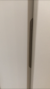

    D)bei der Haustüre sieht man Teile des Schliesblechs( aber nur unten, oben nicht—> heißt das, dass da irgendetwas schief ist?)
    E) zwischen Fußleisten und Türrahmen sind ebenso Lücken gelassen. Bei einer Fußleiste (die Fußleisten stammen vom gleichen Betrieb)

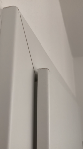

    F) im Winkel mancher Türzargen oben ist zwischen senkrechtem und waagerechten Teil eine Kante, die hervorsteht. (Siehe Foto,) ist das zu beheben ?

  2. #2 Fabian Weber, 01.10.2019
    15.376
    5.961
    Schau mal, ob bei der Tür mit dem 6mm Spalt die Zarge auf der Bandseite unten ganz dicht an der Wand anliegt und nach oben eine Lücke kommt.
    Ich glaube Du hast ziemlich schiefe Wände.
    Die Lücken mit Silikon am Boden und Acryl an den Wänden (Achtung kostet extra), das sichtbare Schließblech ist wohl herstellerbedingt.
    Die nicht schließenden Türen muss er aber nachbessern.

    Bei der Tür mit den 6mm sitzt die Zarge eigentlich normal bündig an der Wand. Meintest du das?
    Füllt man Lücken zwischen Fußleiste und Zarge auch ?

    Das war auch mein erster Gedanke, wobei das auf den Bildchen nicht wirklich zu erkennen ist.
    Schon mal Wände/Boden daraufhin geprüft?
    Man setzt die Zarge ja nicht ringsherum konstant 6 mm von der Wand weg.:cool:
