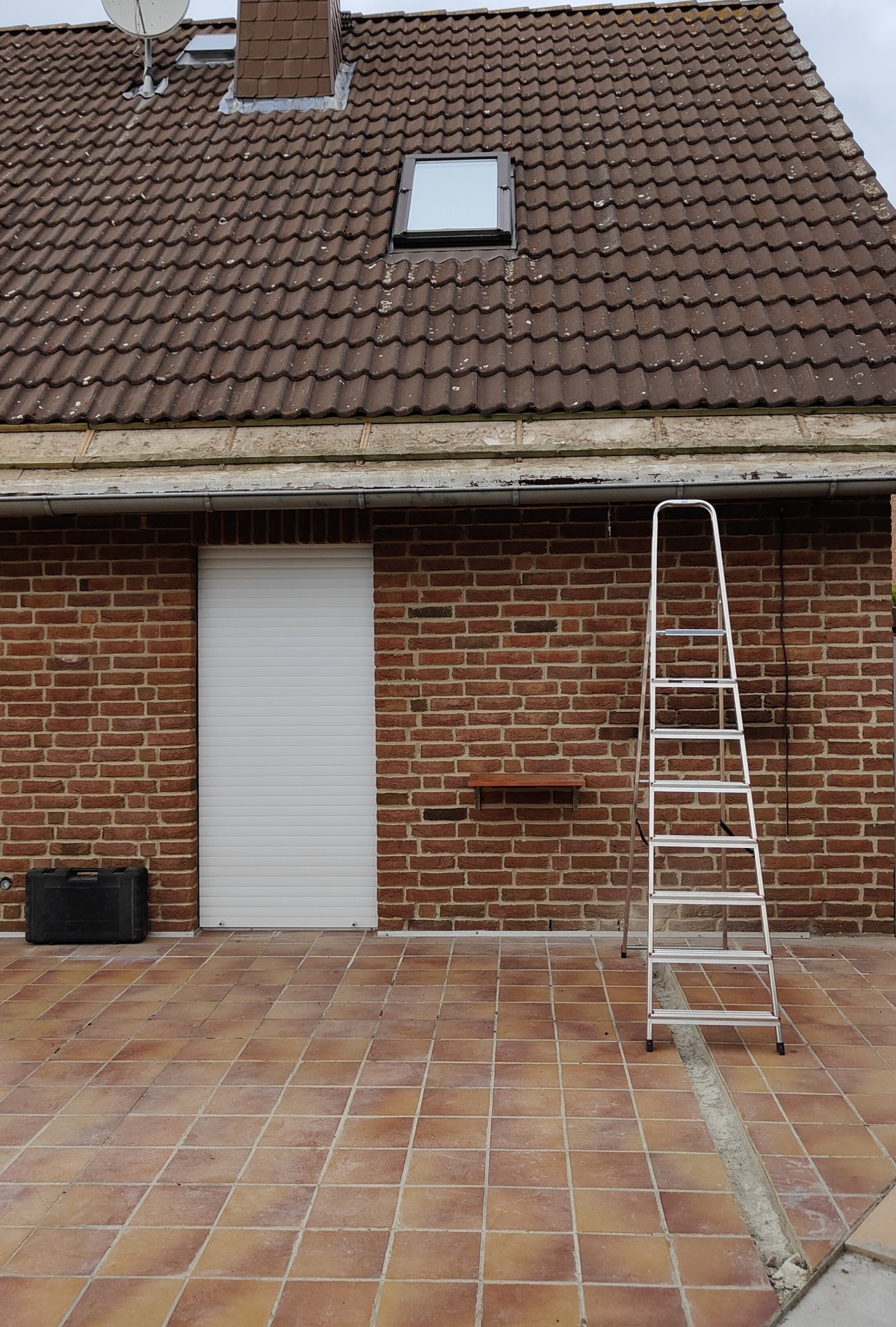

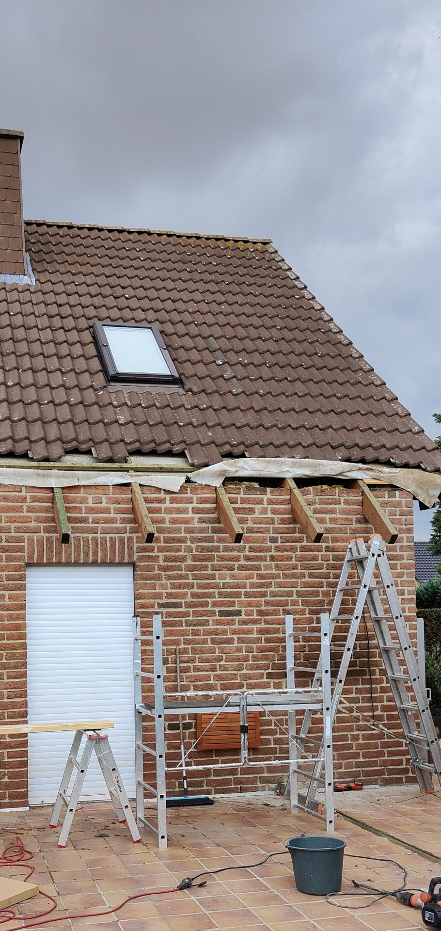

    bei uns wurde ein Wintergarten gebaut. Dafür wurde der Dachvorsprung eingekürzt wobei die total poröse Unterspannbahn sichtbar wurde. Der Monteur meinte die müsse unbedingt erneuert werden oder bei dem Alter gleich das ganze Dach :wow
    Das Haus ist Baujahr 1992.
    Was würdet ihr raten? Natürlich würde ein Dachdecker gerne das komplette Dach machen auch wenn's vielleicht noch nicht nötig wäre ...?

    Wieviel war denn genau porös? Die ersten 20 cm, weil diese in die Dachrinne geführt wurde? Dann würde ich nur ein Stück an der Traufe austauschen und ein Einlaufblech einbauen lassen. Mehr ist da nicht nötig.

    Das weiß ich leider nicht..ich müsste aus der Dachluke notfalls mal eine Ziegel anheben um zu schauen wie es weiter oben aussieht.
    Weder noch, sonst hätte ich hier nicht gefragt.

    Es reicht, wenn du 2-3 Reihen oberhalb der Dachrinne schaust.
