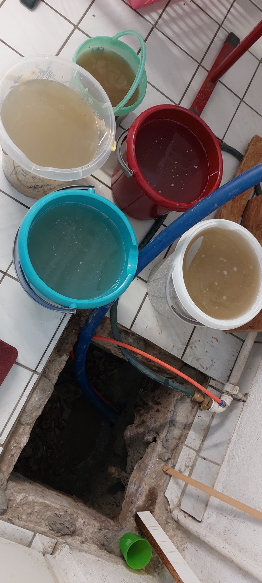

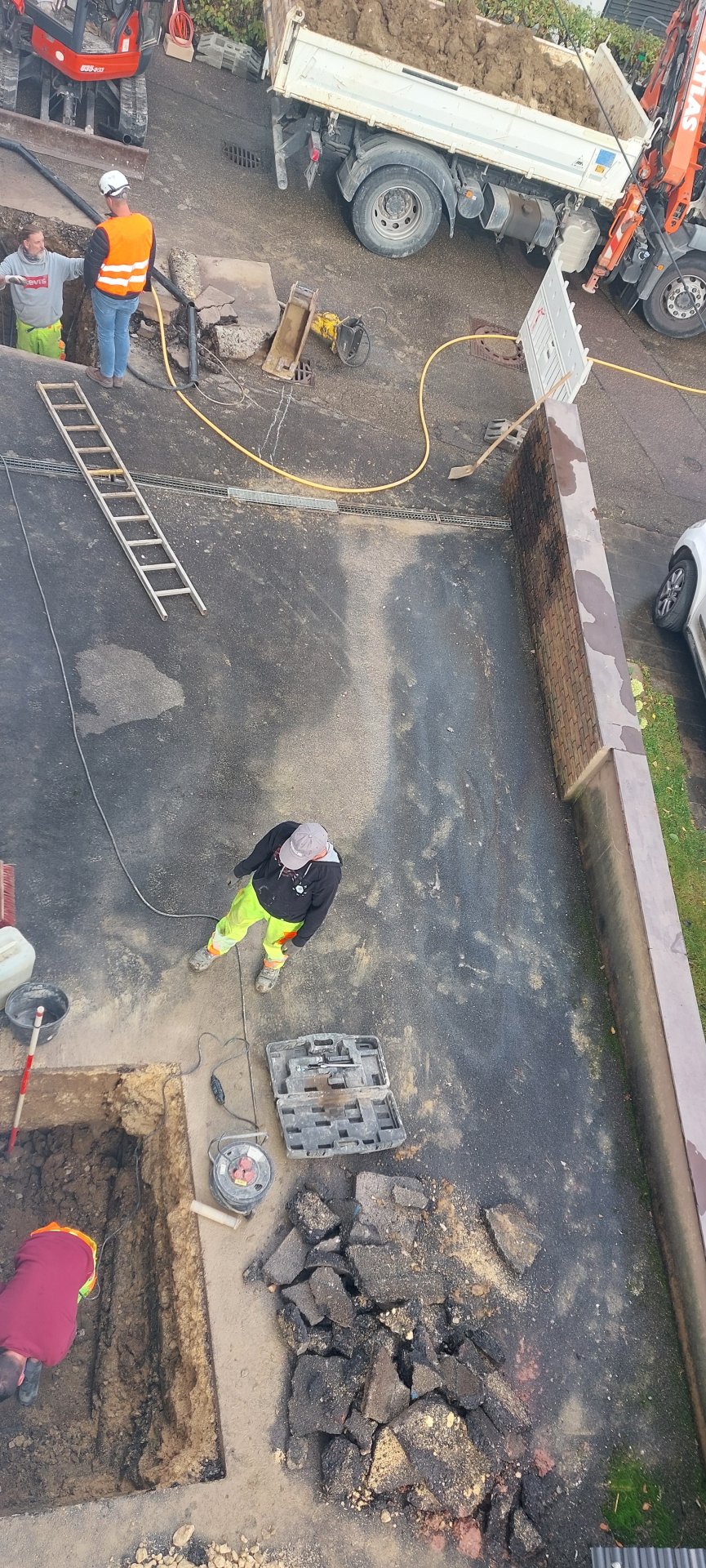

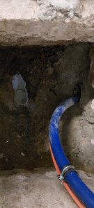

    ich habe ein altes Haus und es wurde von der Gemeinde ein neues Wasserleitung zum Wasserzähler verlegt .
    Am Donnerstag wurde aufgegraben , die Leitung wurde durchgeschossen und im Haus angeschlossen .Seit Donnerstag abend habe ich aber Wasser bei dem Durchbruch und keiner kann es erklären woher es kommt .
    Vorher war es am Durchbruch immer trocken .
    Leider war ich nicht immer vor Ort ....
    Was tun ?

    Ist die Fläche asphaltiert? Vielleicht wurde das Regenwasser vorher darüber vom Haus weggeleitet. Nun ist es offen und das Wasser sickert ins Haus.

    Seit Freitag mittag ist es asphaltiert , also von oben kann es nicht mehr kommen

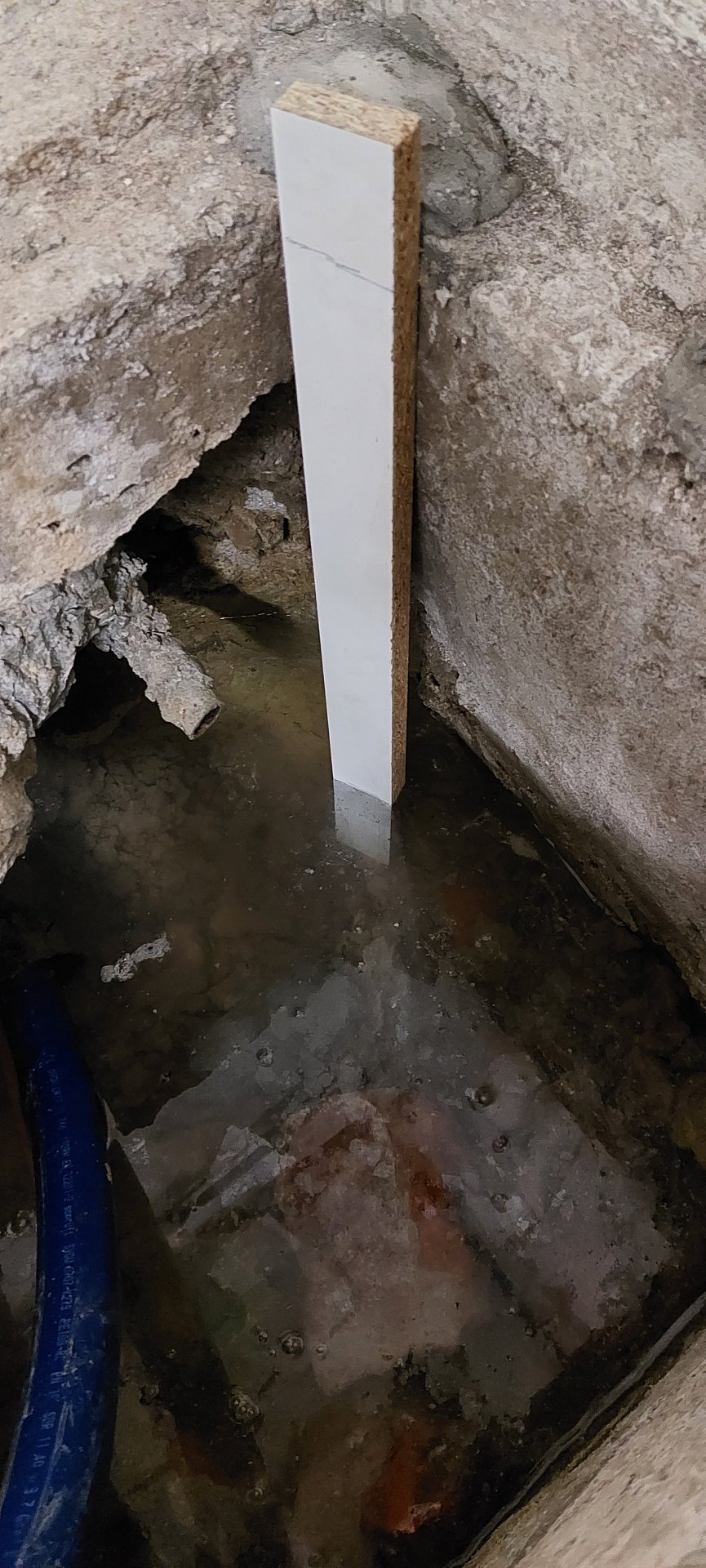

    was mir aufgefallen ist - das WASSER steigt bis zu einer gewissen Höhe - und dann ist Schluß - das ERDLOCH oder so läuft nicht über

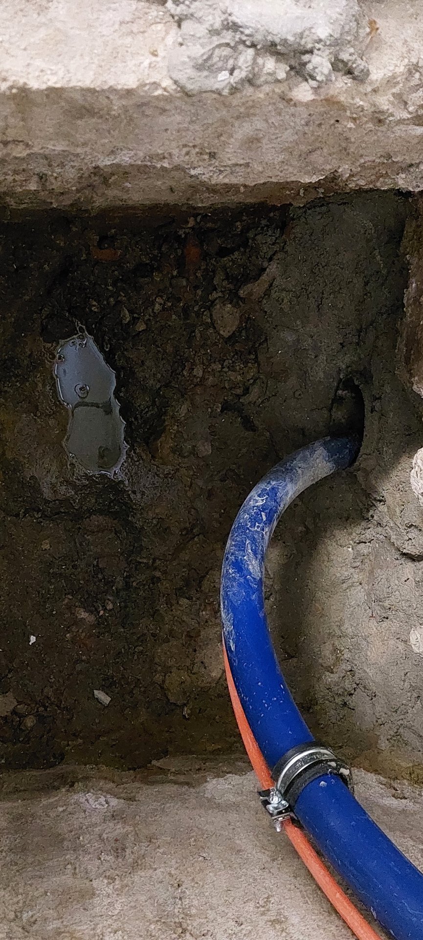

    Vorher stand das ganze Haus in einer Lehmschicht, die vermutlich auch als braune Abdichtung funktionierte. Seit der neuen Bohrung ist diese Lehmabdichtung beschädigt und es drückt nun parallel zur Leitung Wasser rein. Der Wasserspiegel innen ist nun so hoch wie außen. Bleibt zu hoffen dass der äußere Wasserspiegel nie höher als euer Fußboden stehen wird!!!

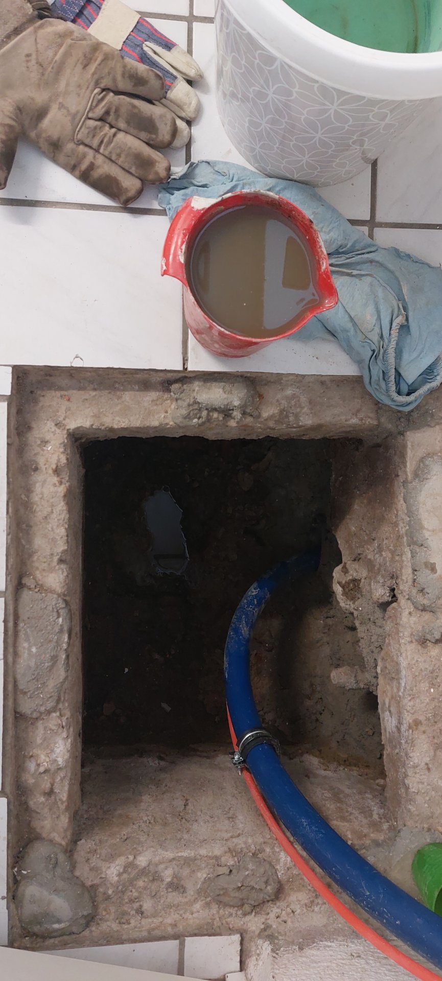

    Vielen Dank
    Die alte Wasserleitung hat nachgedrückt ( wurde nicht richtig verschlossen ) und deshalb hats das Wasser ins Erdloch gedrückt
    aktuell leere ich am Tag nur noch den Roten Becher - siehe Bild
    Mit was könnte ich den Boden des Erdloches verschließen - evtl ein paar cm hoch und würde es überhaupt etwas bringen? 20231028_095958.jpg 20231028_161754.jpg
