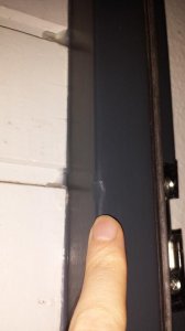

    Hallo Ihr Lieben,
    wir haben neben neuen Fenstern auch eine neue Eingangstür bekommen. Es handelt sich um eine Holztür, mit Holzrahmen. Die Tür wurde von Fensterbauer für uns angefertigt, also keine aus dem Katalog.
    Die Tür wurde nun den vergangenen Montag eingebaut... sieht wirklich so schön aus. Leider haben wir den Tag später, bei Tageslicht festgestellt, das im Türrahmen eine daumengroße Delle im Holz ist. Der Rahmen muß mal irgendwo draufgefallen sein oder eben irgendwas auf den Rahmen drauf. Der Lack ist nicht beschädigt, daher gehe ich davon aus, dass der Schaden schon vorm lackieren war. Kann mir ehrlich gesagt nicht vorstellen das das beim lackieren und einbauen niemand aufgefallen ist.
    Wir haben das direkt bei der Firma gemeldet... der Chef ist aber erst nächste Woche wieder da.
    Wir haben für die ganzen Fenster und Türen ca. 15.000 Euro bezahlt. Die Tür hat knapp 4000 Euro gekostet.
    Nun meine Frage an euch...
    Natürlich haben wir ja ein Recht auf eine einwandfreie Tür. Den Rahmen nun wieder auszubauen finde ich aber etwas übertrieben. Ich denke wir könnten mit der Delle leben, aber eben nicht zum vollen Preis für eine eigentlich einwandfreie Tür, das wäre nicht fair.
    Was denkt Ihr was man hier an Wertminderung bzw. Kostennachlass einfordern kann? Gibt es da Richtwerte oder so? Habe im Netz nichts gefunden.

    Wo am Rahmen ist die Delle? (links, rechts, oben, unten, Griffnähe)
    Gibt´s davon ein Bild?
    Bei normalem Tageslicht, aus min 1m Entfernung (Ohne Zoom etc.).
    Du schreibst, Du könntest mit der Delle leben, also könnte man unterstellen, dass der optische Mangel doch nicht so gravierend ist. In diesem Fall wäre es möglich, dass eine "Reparatur" oder gar ein Austausch nicht verhältnismäßig wäre. Du könntest somit der Firma vorschlagen, den Minderwert beim Kaufpreis zu berücksichtigen. ABER, und das sollte Dir klar sein, der Preisnachlass wird gering ausfallen.
    Bedenke, die Optik geht vielleicht nur zu etwa einem Drittel in den Wert mit ein, die Funktion ist ja nicht eingeschränkt, und die Delle entspricht dann wiederum einem Teil dieses Drittels. Je nachdem wie sich die Delle optisch bemerkbar macht, kann es sein, dass sich dadurch nur ein Preisnachlass im niedrigen einstelligen Prozentbereich ergibt. Ob die Firma darüber hinaus, also aus Kulanz, eine höhere Wertminderung akzeptiert, das ist schwer zu sagen.
    Wenn Du Dir nicht sicher bist, dann solltest Du einen SV beauftragen der den Minderwert ermittelt. Es wäre aber nicht auszuschließen, dass die Kosten des SV weitaus höher liegen als das was dann als Preisnachlass unter´m Strich heraus kommt.

    Sorry Foto habe ich gerade nicht... Die Delle ist außen, links oben am Rahmen und ist aus 1m Entfernung def. erkennbar.

    Nehmen wir mal die sehr kundenfreundliche Tabelle von Herrn Schrage:
    4000 * 0,6 (Strassenseite, hoher optischer Wert) = 2.400 €.
    Kleine Delle, kaum erkennbar. = max 10% 2.400 * 0,10 = 240 € Minderung maximal.
    Das aber nur dann, wenn die Delle einem unbedarften neutralen Betrachter (Deinem Postboten z.B.) ohne ihn vorher darauf hinzuweisen, aus üblichem Betrachtungsabstand überhaupt auffallen würde.
    Fällt sie diesem neutralen Betrahcter nicht auf, gibts noch weniger bis hin zu gar nichts!
    Kommen die Möglichkeiten der Ausbesserung wie von R.B. genannt hinzu. Dann ists auch Essig mit Penunse.

    Misst das ich jetzt kein Bild hier habe. Kanns nur beschreiben... ist wie gesagt Daumen groß... also man kann mit dem Daumen reingehen... so ca. 5mm tief.

    Nachmessen. 5mm Tiefe wäre schon mal eine Ansage.
    Sorry, aber es geht nicht darum was Du Dir vorstellen oder nicht vorstellen kannst. Ich dachte das wäre aus meinen Erläuterungen ersichtlich. Die kannst Du natürlich glauben oder auch nicht. Dann am besten einen SV holen, dann erklärt er Dir (kostenpflichtig) was Du erwarten kannst. Aber nicht wundern wenn es weniger ist als erhofft.

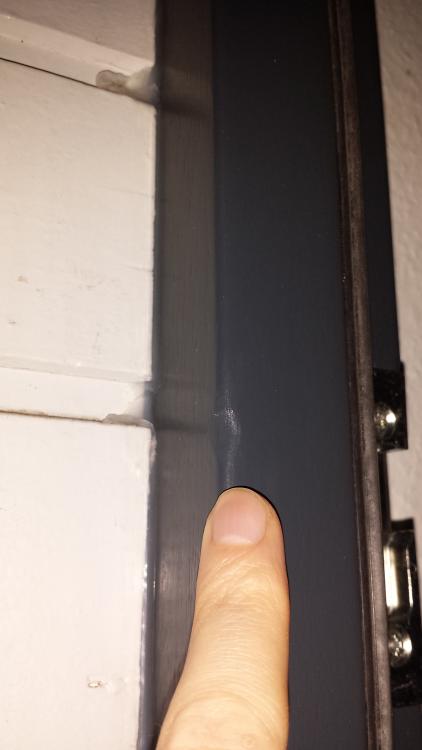

    Anbei ein Foto... leider sehr schlecht erkennbar. Musste es im dunkeln mit Blitz fotografieren. Komme im Moment erst heim wenns dunkel ist und morgens ist es auch dunkel.

    Möglichkeiten:
    a) 5 € für die Kaffeekasse
    b) Spachteln und mit Airbrush beilackieren
    c) einfach so lassen.
    400 € gibts dafür never ever, nicht mal 40 €!!!

    PS - Betrachtungsabstand zur Bewertung eines optischen Mangels ist ca. 1 m ohne den "Zeigefinger Gottes".
  19. #19 Gast036816, 22.01.2016
    mal mit 50 mm brennweite aus 2 m entfernung fotografieren und schauen, was optisch vom mangel übrig bleibt.
    minderungsanspruch zwischen 1 € und 50 €.
    mit farbe übertupfen und jut ist's.
