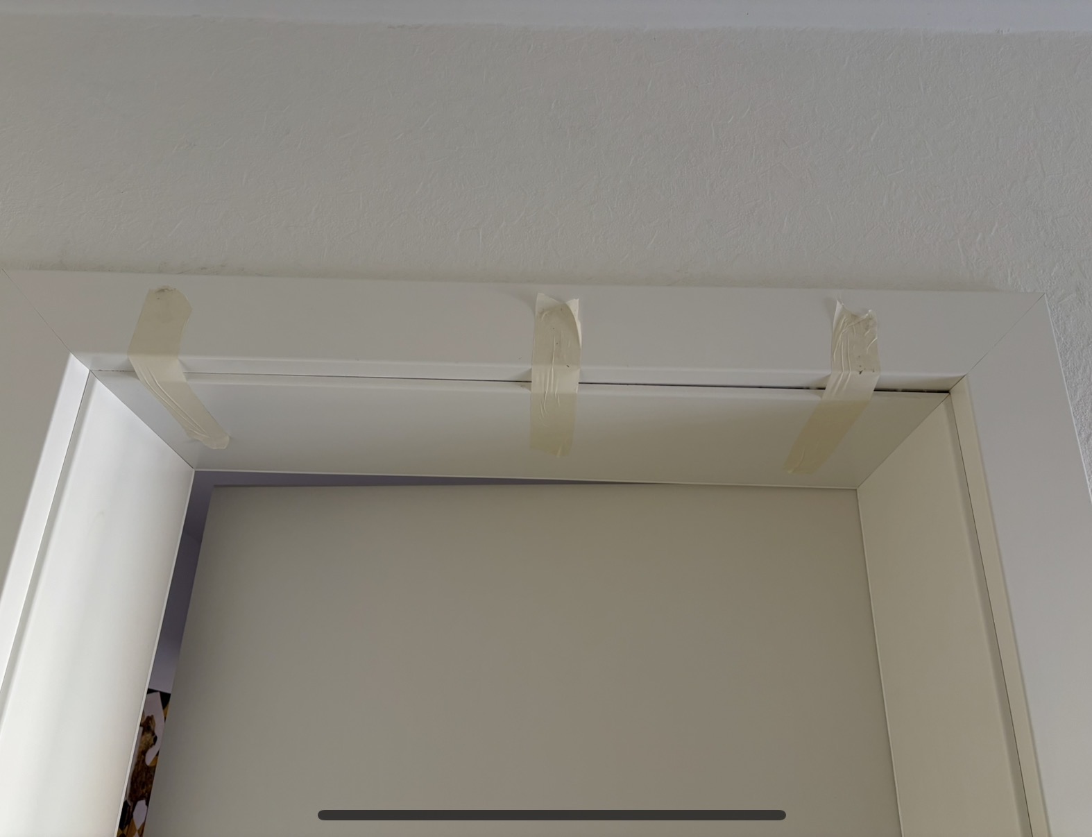

    2) wenn man von Außen guckt, ist da oben im Rahmen so ein horizontaler Spalt, siehe Foto. Der Mitarbeiter hat da so eine Füllmasse (Silikon?) reingemacht, aber die ist am nächsten Tag eingezogen und nun sieht es so aus, wie auf dem Foto.

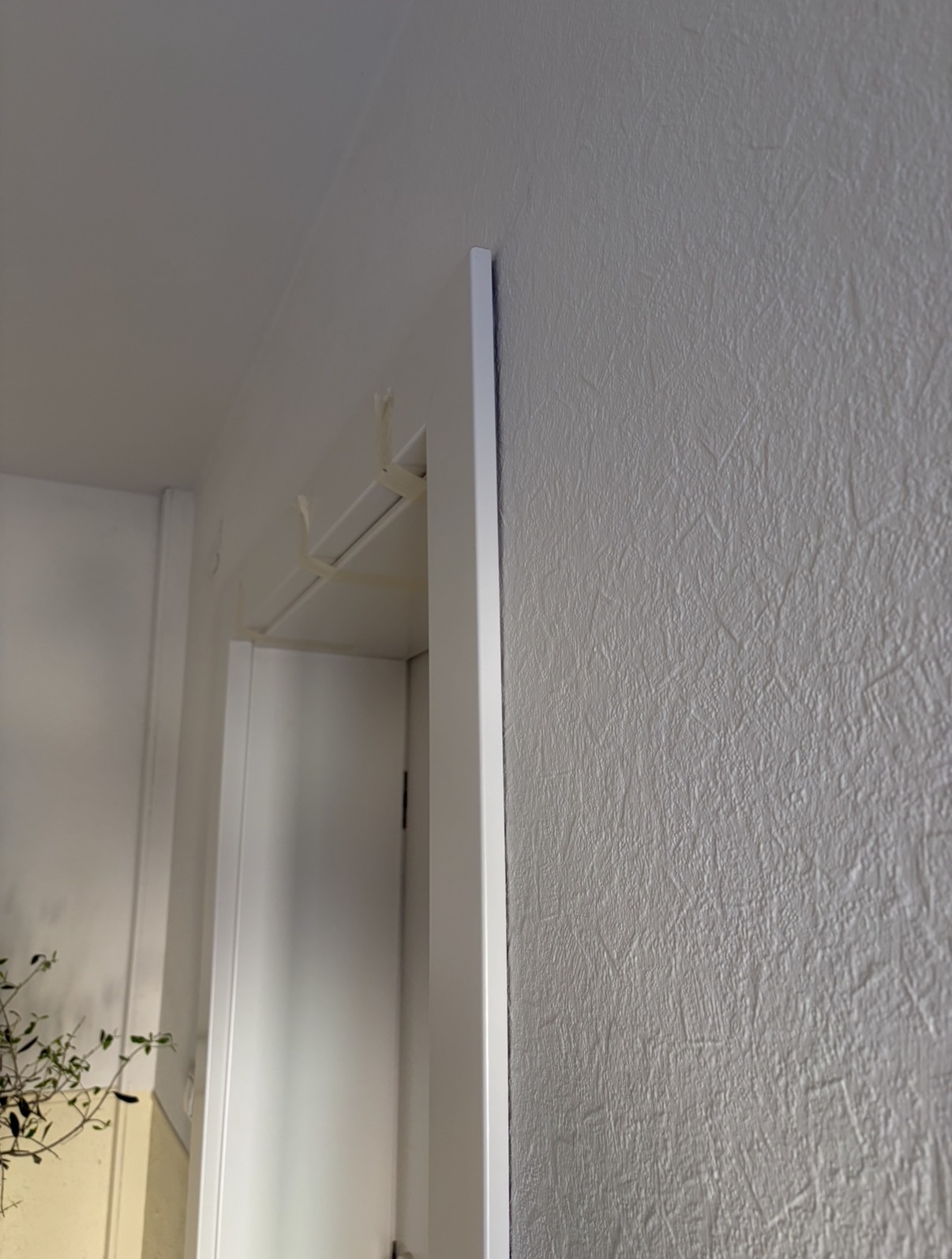

    3) wenn man von der Seite guckt, ist oben rechts ein Abstand zwischen Wand und Rahmen. Auch hier meinte der Mitarbeiter, dies sei in Ordnung, die Wand sei halt nicht eben. Das könnte man mit Spachtelmasse oÄ füllen, wenn das stört.

    Und diese Spalten auf Bildern 2 und 3 sind dann okay?

    Müssen die Pflaster auf Bild 2 + 3 eigentlich für immer dran bleiben?
    Und warum sehe ich auf Bild 2 rechts mehr Spalt als links zwischen Zargensturz und oberer Zargenblende?

    Genau, frage mich auch, wie das passieren kann mit diesem asymmetrischen Spalt auf Bild 2. Der Handwerker meinte, das sei halt so, da könnte man Silikon draufmachen, damit man das nicht sieht. Habe das aber noch nie so gesehen. Die Pflaster können jetzt wohl abgemacht werden.

    Die Winkligkeit wird passen und zwischen Zarge und Wand kann man den Spalt mit Acryl verfugen (würde ich aber erst beim nächsten Streichen der Wände).

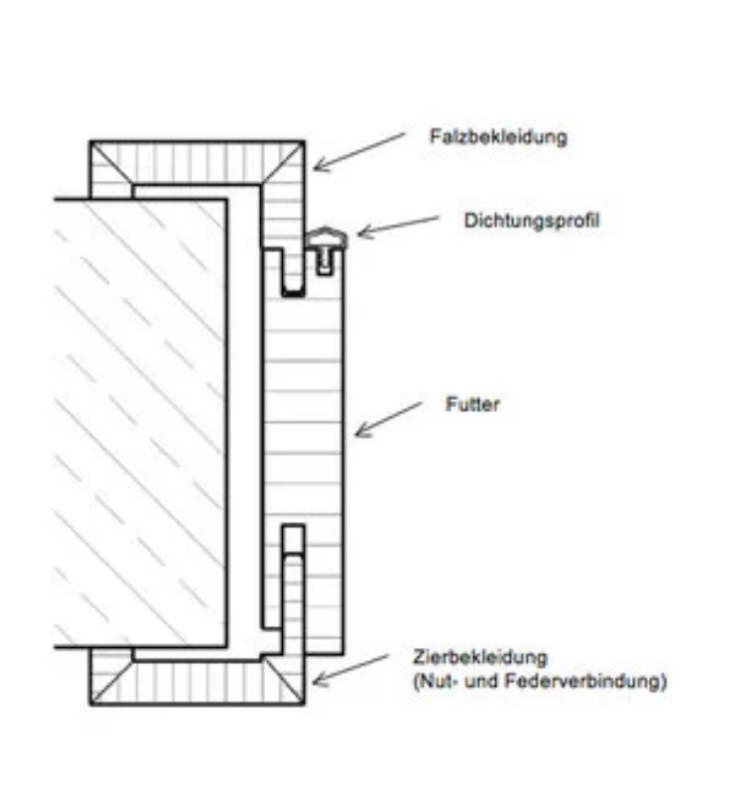

    Ich glaube aber, dass die Maulweite (Wanddicke) falsch vorher aufgemessen wurde und darum das Zargenfutter zu kurz ist. Darum lässt sich die Zierbekleidung nicht weit genug drüberschieben.
    Anbei ein Bild.
