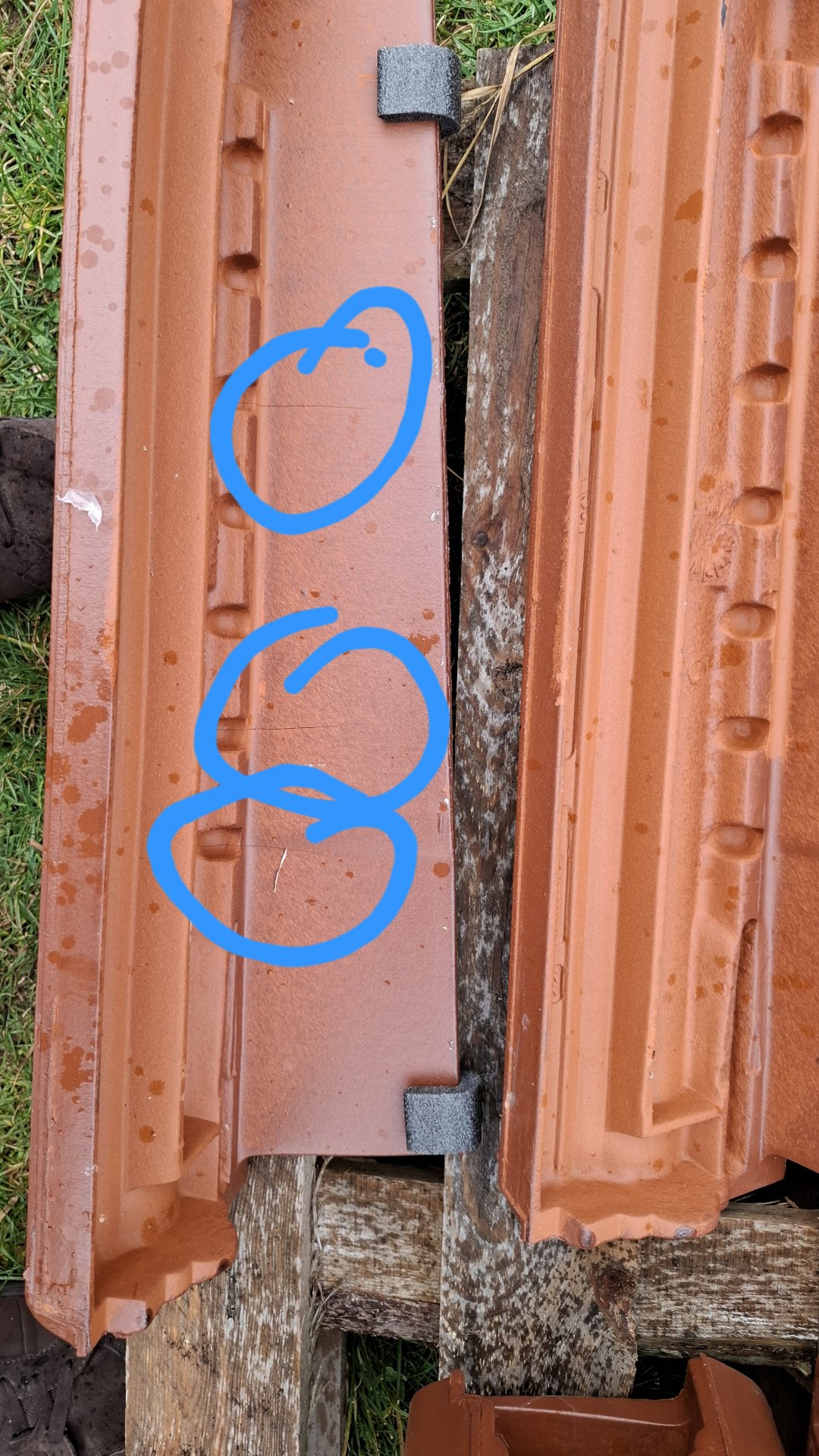

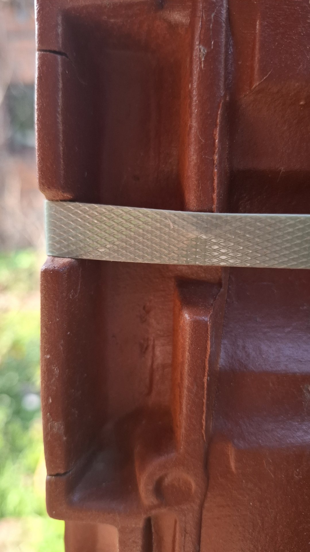

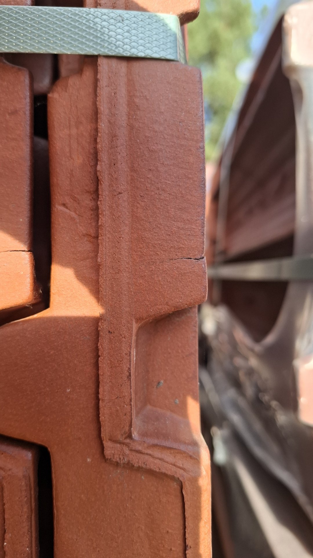

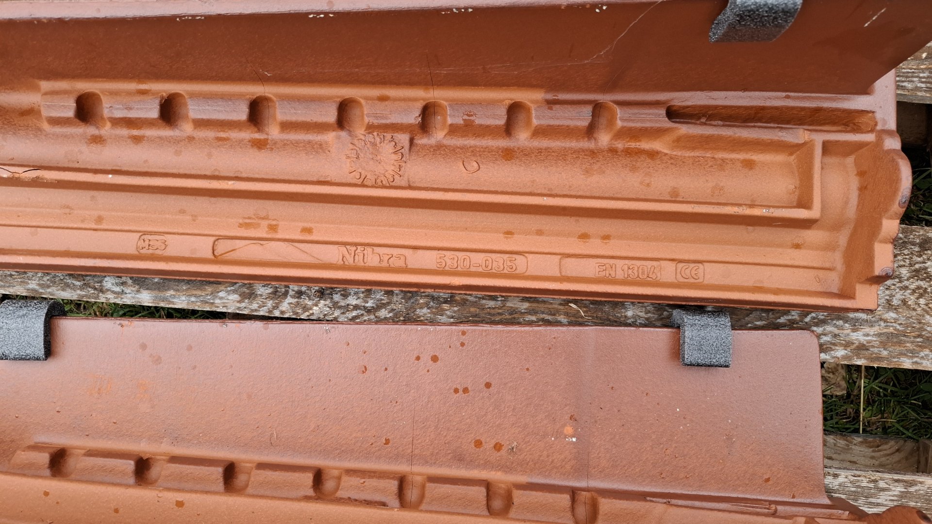

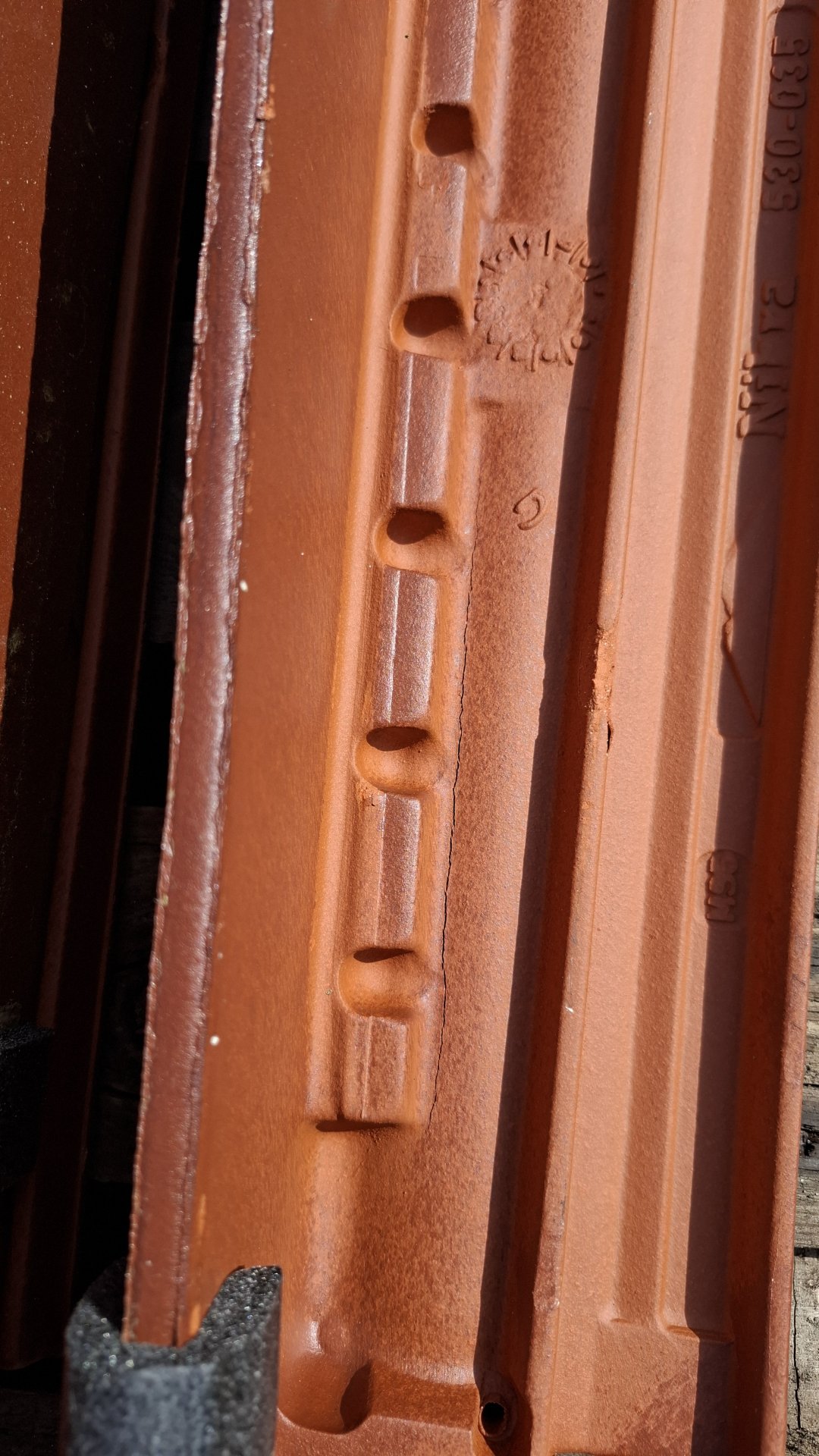

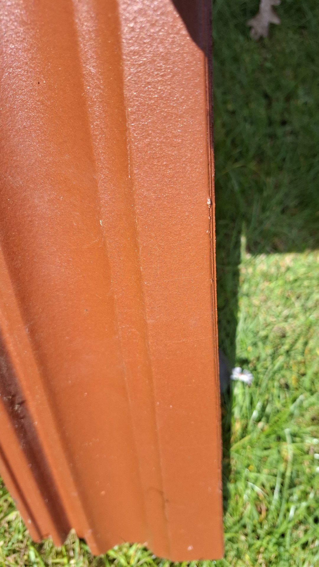

    Hallo liebe Forengemeinde. Ich bin Charlie und an unserem Haus soll in diesem Jahr das Dach gemacht werden. Ich habe im hochbau gelernt und auch schon ein paar Dächer mitgemacht. Mit Hilfe von freunden aus dem dachfach soll es dann geschehen. Nun habe ich die Ziegel für unser Vorhaben bekommen und bin nicht sicher ob die wirklich aufs Dach können. In etlichen Ortgängen sind risse. Teils tief ins Material. Da bei Bruch im schlechtesten Fall der komplette First plus Ortgang zurückgebaut werden muss wenn der unterste bricht, habe ich Bauchschmerzen. Wie seht ihr das ganze? Und bei den Flächenziegel sind an den akopffalzen auch etlich mit Rissen wie im Bild zu sehen, aber da unproblematischer bzw. Leichter zu tauschen. 20260416_132411.jpg 20260330_095411.jpg 20260330_095249.jpg 20260421_131752.jpg 20260417_172955.jpg 20260417_173856.jpg Hier mal nur ein paar Beispiele. Es gibt noch viele weitere. Bei Antworten bitte sachlich und fachlich bleiben und gerne Qualifikation dazu. Bin ich wirklich so penibel? Der Hersteller sagt es sei kein Mangel.

    Mach doch mal eine Klangprobe (Ziegel in der einen Hand, Hammer in der anderen und damit leicht! an den Ziegel schlagen), klingt der Ziegel hell ist er ok und der Riss ist zu vernachlässigen, klingt er dumpf ist er defekt und kann nicht verwendet werden.
    Bei stark ausgeformten Ziegeln und Formteilziegeln hatten wir solche Rissbildungen auch schon, aber ich kann mich nicht daran erinnern, daß es zu dauerhaften Problemen geführt hat. Im Gegensatz zu optisch einwandfreien Ziegeln, die sich nach wenigen Jahren in Ihre Bestandteile aufgelöst hatten und die Dachrinne nach jedem Winter zu 50% mit Ziegelscherben gefüllt war.

    Das ist alles noch im Rahmen. Unten stehend ein Auszug aus der Fachregel.
    So lange der Riss nicht über die komplett dicke des Dachziegel geht, ist alles in Ordnung. Die Risse befinden sich auch alle an Stellen, an die in der Regel kein Wasser ran kommt, welches dann denn Riss bei Frost aufsprengen würde (theoretisch, noch nie erlebt oder gesehen). Mach so wie @Hark beschrieben die Klangprobe. Du wirst dann wahrscheinlich fest stellen, dass die Dachziegel alle sehr hell klingen, was dann in Ordnung wäre.
