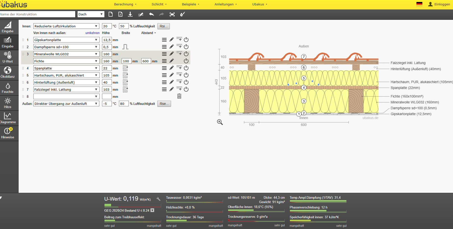

    Moin zusammen,
    unser Dach hat eine 10,5cm PUR Aufsparrendämmung von 1998. Da wir das OG sowieso renovieren/sanieren wollen, überlegen wir eine zusätzliche Zwischensparrendämmung. Die Sparren haben eine Höhe von 18cm, Platz genug ist also da.
    Aufbau ist also (von außen nach innen):
    • Ziegel
    • Lattung
    • 10,5 cm PUR-Bauder Hartschaumplatten
    • 1cm Holzfaserplatten (tlw. beschädigt)
    • 18cm Sparren
    • Bauplatten (Gips/Lehm/...)
    Wie können wir das sinnvoll in Bezug auf Dämmwirkung/Wärmespeicher/Taupunkt/Feuchtigkeit lösen?
    VG & Danke!

    Dampfsperre auf den Balken vorhanden?

    Habt ihr irgendwelche Ideen, was sinnvoll sein könnte?

    Wenn ich deinen Aufbau in Ubakus eingebe, kommt das dann heraus. Könnte also passen
