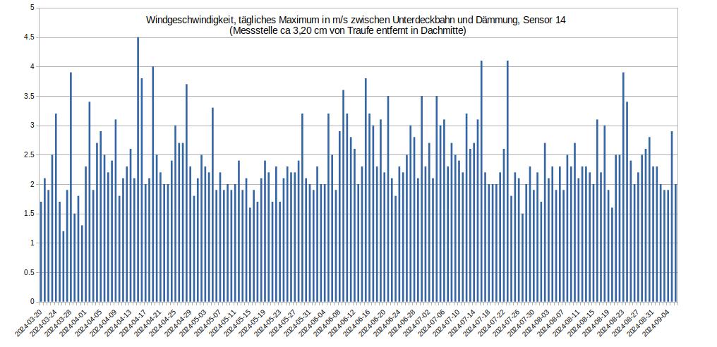

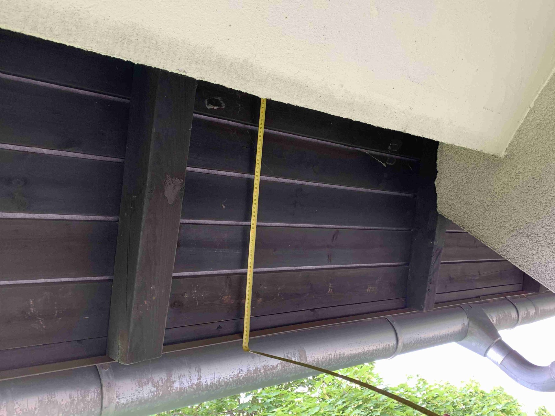

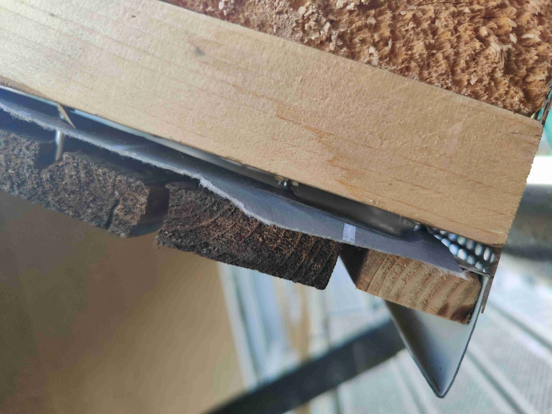

    Bei der Neueindeckung unseres Daches wurde die ca. 70-jährige Traufschalung nicht ersetzt. Die Spalten zwischen den alten Brettern sind bis zu 1 cm breit. Die Unterdeckbahn ist von unten deutlich sichtbar (s. Bild Traufschalung.jpg) und flattert im Wind. Der Wind sammelt sich unter der Unterdeckbahn und drückt zwischen Unterdeckbahn und Dämmung hoch. Die Spalte für den Windeintritt hat eine Gesamtbreite von 4-5 cm, erstreckt sich über die gesamte Dachlänge und kommt insgesamt auf einen Querschnitt von ca. 1 - 2 m2.
    Der Luftzug zwischen Unterdeckbahn und Dämmung ist in der Mitte der Dachschräge (ca. 3,2 m von Traufe) messbar. Langzeitmessungen ergaben Geschwindigkeiten von bis zu 4,5 m/s zwischen Unterdeckbahn und Dämmung (s. Anhänge zu Windgeschwindigkeiten). Ein Ersatz der alten Traufschalung durch Nut-und-Feder Bretter hätte bei einem Aufpreis von ca. 1600 Euro das Problem beseitigt.
    Uns wird gesagt, dass Winddichte nicht erforderlich sei sondern nur eine Option zur Verbesserung des Wärmeschutzes darstelle. Durch fehlende Winddichte kann es zu keinen Schäden an der Bausubstanz kommen.
    Im vorliegenden Fall erfolgt der Windeintritt am Fußpunkt des Holztragwerkes, also einer kritischen Stelle der Dachkonstruktion. Was wenn zusätzlich die luftdichtende Ebene (Dampfsperre) Mängel aufweist? Uns wird gesagt, dass der Wirkungsgrad von Mineralfaser-Dämmung ohne winddichte Ebene bei 95 - 98% läge, im Vergleich zu annähernd 100% bei intakter winddichter Ebene.
    Wie belastbar sind diese Aussagen? Muss eine derartige Bauausführung akzeptiert werden?

    1. dass die Unterdeckbahn zwar am Traufblech dauerhaft winddicht verklebt ist, aber einige Zentimeter dahinter die Winddichtheit nicht mehr gegeben ist. Dies scheint für die Fachleute in Ordnung zu sein.

    Was spricht dagegen die Lücken in den Fugen noch schnell zu schließen, indem man von unten nochmals eine Schicht Bretter antackert?!

    Ich finde es schon merkwürdig, dass der Schiedsgutachter von wasserdicht spricht. Ein Steildach muss nicht wasserdicht sein, es muss regensicher sein, außer Ihr bewegt euch weit unter der Regeldachneigung, was hier aber nicht der Fall ist.
    zu 1. : Mach ich auch so, einfach deswegen, damit die Unterspannbahn nicht verrutscht und sich kein Wasser zwischen Unterspannbahn und Blech hochziehen kann.
    zu 2. Wieso so soll man eine Holzschalung austauschen, die völlig intakt ist? Holz kann mehrere hunderte von Jahren verbaut sein, ohne das Schäden entstehen, siehe Fachwerkhäuser. So lange das Holz vor Witterung geschützt ist und das ist es an der Traufe, dann passiert da nichts. Über die Fugen kann man streiten, ich lege dann lieber eine schwarze Bitumenbahn darüber, das wirkt dann als Schattenfuge.
    Was steht im Bauvertrag oder im Angebot drin? Wenn da nichts von winddichter Ausführung steht, ist das auch nicht geschuldet. Wobei die winddichte Ausführung bei einem Dach mit Unterspannbahn und Dampfbremse keine Rolle spielt. Winddichte Ausführung ist nur zwingend notwendig, wenn du keine neue Dampfbremse verbaust. Diese Aufbauten sind genau geregelt und betreffen eigentlich nur Dächer die eine Kombination aus Zwischen- und Aufsparrendämmung ist.
    Selbst wenn es zu einer Minderung von 1% der Dämmleistung kommt, steht der Aufwand das zu ändern nicht zu dem das Gebäude wieder einzurüsten, Dachdeckung abnehmen und so weiter. Zumal die Sparren wahrscheinlich mehr Wärme verlieren, als eine unverklebte Unterspannbahn

    Wie habe ich den Luftzug zwischen Unterdeckbahn und Dämmung zerstörungsfrei gemessen?
    Wegen einer zusätzlichen Konterlattung musste die Dachhaut um ca. 4 cm erhöht werden. So mussten auch die Dachfenster erhöht eingebaut werden und deshalb waren die Fensterlaibungen offen. In dieser Situation (offene Laibung, aber korrekt an den Fensterrahmen und Durchbrüchen verklebte Unterdeckbahn) hatte ich unangenehmen Luftzug in der Zimmermitte. In einem Vororttermin entschied man die Fugen zwischen Dachrahmen, Holzlatten und Balken mit Kompriband abzudichten. Nachdem ich nun die tatsächliche Ursache kenne, ist dies für mich keine Problembehebung sondern nur eine Symptombeseitigung.
    Der Sensor befindet sich am Ende eines Röhrchens von 10 bzw. 15 mm Durchmesser. Ich habe diese durch das Kompriband in das Gefach unter dem Fenster eingeführt. Eigentlich müssten die Röhrchen 90 Grad zur Windrichtung und damit horizontal liegen. Stattdessen waren sie ca. 30 Grad versetzt. Sie messen also nur eine Komponente des einströmenden Windes. Die tatsächlichen Werte sind um den Faktor 1,15 (1/cos(30°)) höher als die Messwerte der 30° schräg eingelegten Sensoren.
    Sind die gemessenen Werte akzeptabel für Dich?
