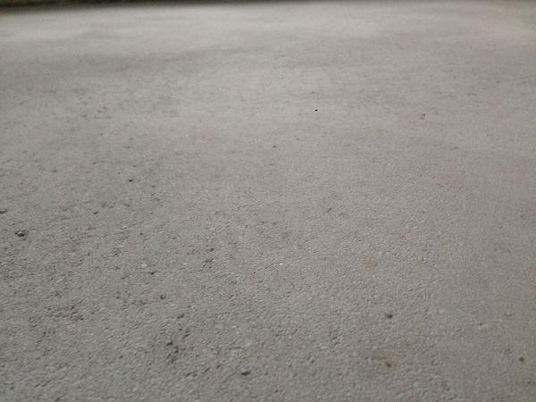

    Liebe Leute im Forum,
    da ich bisher nirgends etwas zu diesem Thema gefunden habe, würd ich dieses Thema gerne öffnen: Hat jemand Erfahrung mit dem Ölen von Estrich mit Natursteinöl?
    Meine Idee ist folgende: Ich habe nunmehr in den beiden letzten Zimmern unseres Pfarrhauses den Bodenaufbau komplettiert - Unterbeton - Schweißbahn - Dämmung - Fußbodenheizung - Zementestrich . Der Estrich durfte nun 3 Monate ruhen - bald werden wir die Fußbodenheizung nach Vorgabe hochfahren. Da wir uns nun in den Kopf gesetzt haben, diese beiden Zimmer in Betonoptik zu gestalten, würden wir gerne den (bereits sehr glatt aufgebrachten) Estrich in seiner Optik beibehalten und einfach versiegeln. Transparentes Epoxidharz sagt uns wegen der vielen chemischen Zusätze nicht wirklich zu - über Recherche bin ich nun zu folgender (selbst zusammengereimter) Variante gekommen: Boden mit Schleifpapier (an der "Tellermaschine") noch weiter schleifen - gründlichst säubern - Wasserglas auftragen - und dann darauf Naturstein mit dem Polierpad der "Tellermaschine" in 2 bis 3 Schichten auftragen/ aufpolieren. --
    Weiß jemand ob das Vorgehen Sinn macht, in der Hinsicht, als das man dann einen normal strapazierfähigen, wasserabweisenden Zimmerboden dadurch erzeugt?
    Wäre sehr dankbar über Ratschläge bzw. Erfahrungen - Mit Dank schon im Voraus - Michael.

    Guten Morgen pfarrhouse,
    ich selbst habe die Kombination Wasserglas - Natursteinöl auf Estrich noch nicht genutzt oder gesehen. Es könnte funktionieren, oder nicht.
    Um den Boden bewerten zu können wären Bilder auch sehr hilfreich. Wie wurde denn die Oberfläche verdichtet? Welche Oberflächenstruktur liegt vor? Welcher Estrich kam zum Einsatz? Wie sehen die Ränder und Ecken aus?
    Normalerweile würde man heute solche Estriche mit speziellen Imprägnierungen versehen, wenn Sie später mehr aushalten sollen.

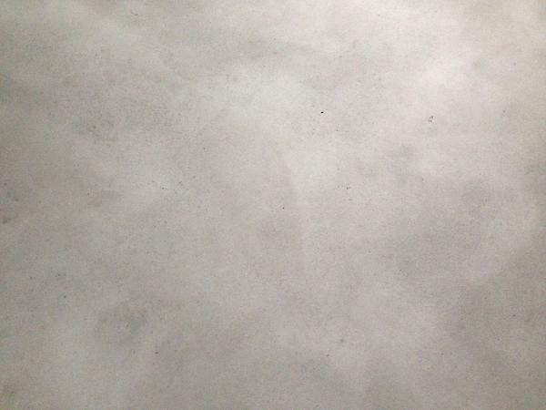

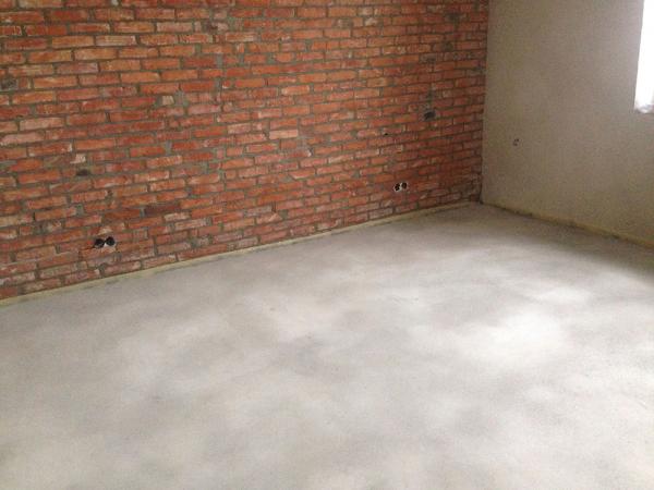

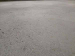

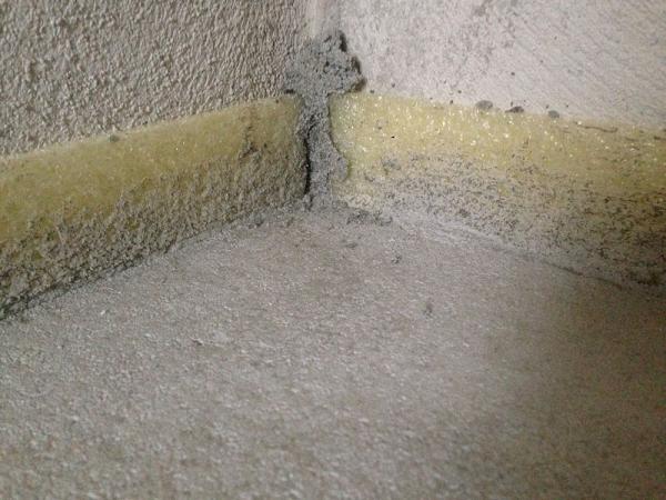

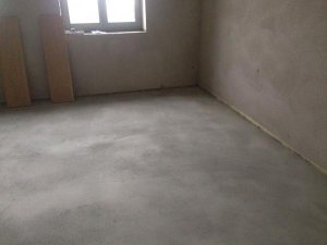

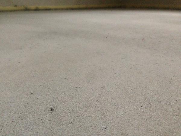

    Hey Dominik, danke schon mal für das Interesse: Also die Bilder sind beigefügt - es ist ein ganz normaler Zementestrich, der erdfeucht (mit der Estrichmaschine) eingebracht wurde - die Oberfläche wurde dann nach dem Anziehen mit einem rotierenden Eisenteller geglättet und ohne Zug etc. abgetrocknet ... nun ist er seit 3 Monaten in Ruhe und ich werde demnächst die Fußbodenheizung nach Programm hochheizen ....
    Wäre über jeden Tip, Meinungen und Anmerkungen sehr dankbar - Mit freundlichen Grüßen Michael.

    Moin Dominik - habe die Antwort ohne "zitieren" gegeben - deswegen heir nochmal formlos als Antwort auf deine Nachfragen (bin noch nicht bekannt mit dem System) :

    So, Grüß dich Michael,
    da habt ihr was Schönes eingebracht :-) mir gefällt v.a. die Kombination mit der Ziegelwand, sehr schön. Einmal zu deiner Frage: Das ganze technische habe ich bereits in meiner Antwort an @Andybaut mit reingeschrieben. Diese Antwort darfst natürlich auch Du gerne lesen :-)
    Hier nun eher die Anwenderseite deiner Frage: Warum möchtest Du deinen Estrich ölen? Geht es Dir um Farbgewinn? Die Nachteile des Öles müssen Dir halt auch bewusst sein: relativ höherer Reinigungsaufwand und die Gefahr an Überapplikation (und dadurch einen schmierigen Boden über längere Zeit).
    Außerdem kostet das Natursteinöl ja auch ein gewisses Sümmchen bei entsprechender Qualität und man muss wissen, wie es zu applizieren ist.
    Einen nahezu gleich guten Effekt bekommst Du auch mit Schmierseife hin, einfach mal so in den Raum geschmissen.
    Da du aber gesagt hast, dass ihr einfachen Zementestrich genommen hat, würde ich die Art der zu versehenden Imprägnierung völlig von der Estrichgüte abhängig machen:
    Beantworte einfach folgende Fragen für Dich:
    Sandet der Boden ab?
    Ist die Oberfläche leicht tief (tief bedeutet etwa 1mm+) mit einem Schraubenzieher zu ritzen?
    Wenn man etwas Wasser auf Ihn kippt, zieht der Boden das Wasser schnell ein?
    Bildet sich um die Wasserpfütze ein nasser Rand im Estrich (sprich, breitet sich das Wasser im Estrich auch in die Breite aus)?
    Wenn nur eine der oben genannten Fragen mit "Ja" würde ich eher auf eine modernere Wasserglas + Imprägnierung - Variante oder ein Porenfüller - Beschichtungsssystem umschwenken. Wenn nicht, dann sei herzlich eingeladen für etwa 20€ 10kg Schmierseife zu kaufen und deinen Boden damit zu versiegeln :-)
    Viele Grüße,
    Dominik

    Hey Dominik - Danke Deine Ausführungen helfen echt sehr weiter !!! Also der Boden sandet nicht, die Oberfläche läßt sich auch nicht ritzen, leider
    besteht der Boden aber den Wassertest nicht - das Wasser wird recht rasch aufgenommen und der Rand ergibt sich.
    Gibt es eine natürliche Imprägnierung, die die empfehlen könntest? (das ist an sich auch unsere Absicht hinter der Aktion mit dem Steinöl - also dass der Boden insgesamt dann halt Widerstandsfähig gegenüber eine normalen Benutzung im Familienhaushalt wird - d.h. das er kein Wasser
    aufnimmt, sich gut wischen lässt und man einen schönen, geschmeidigen Eindruck hat bzw. das Gefühl hat ... ) -- alternativ hatten wir an transparentes Epoxidharz gedacht, aber nachdem wir gelesen haben, was da alles drinnen ist, bin ich mir nicht mehr ganz sicher, ob man da selber dann drinnen wohnen möchte und im anderen Zimmer die Kinder drinnen schlafen lassen will ... ?!?!? Hmmm --
    Weil du danach gefragt hattest: Die Aktion mit dem Öl dachten wir uns eben schon erklärt zum einen, das der Boden "versiegelt" wird und zum anderen habe ich gelesen, das er dadurch einen
    geschmeidigen Glanz bekommt / und ein angenehmes Oberflächengefühl vermittelt - außerdem wird die "Struktur" oder "Schließung" wahrscheinlich ein bißchen abgeflammt - wie beim Ölen von Holz stelle ich mir das vor ....
    Danke für Deine Einschätzung und beste Grüße, Michael.

    Grüß Dich Michael,
    es gibt viele Möglichkeiten deinen Boden zu versiegeln, leider aber keine 100% natürlichen. Zumindest nicht, wenn der aufzutragende Schutz sehr hochwertig sein soll und gleichzeitig die Haptik von Beton erhalten und mit entsprechender Reinigungsfähigkeit. Da sind die Anforderungen doch recht hoch, wenn man man alles in einen Satz schreibt.
    Eine genaue Produktempfehlung kann ich Dir leider nicht geben, da wir langsam in die Bereiche von Berufsgeheimnissen eintreten. Mit irgendwas muss ja ein jedes Gewerk seine Brötchen verdienen. Aber, wenn Du bis hierher gekommen bist, scheinst Du ein gewiefter Kerl zu sein, du wirst es bestimmt herausfinden :-)
