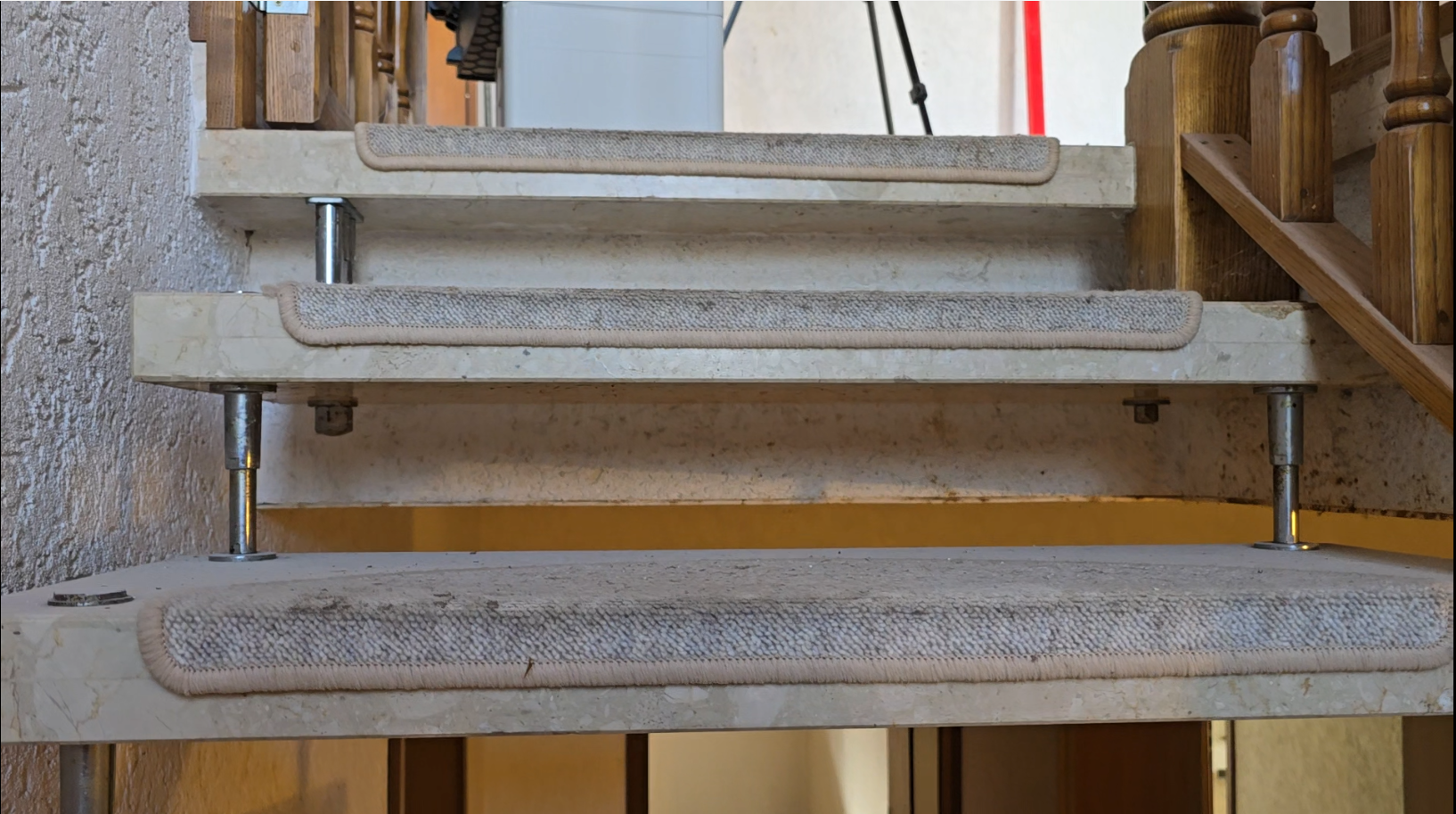

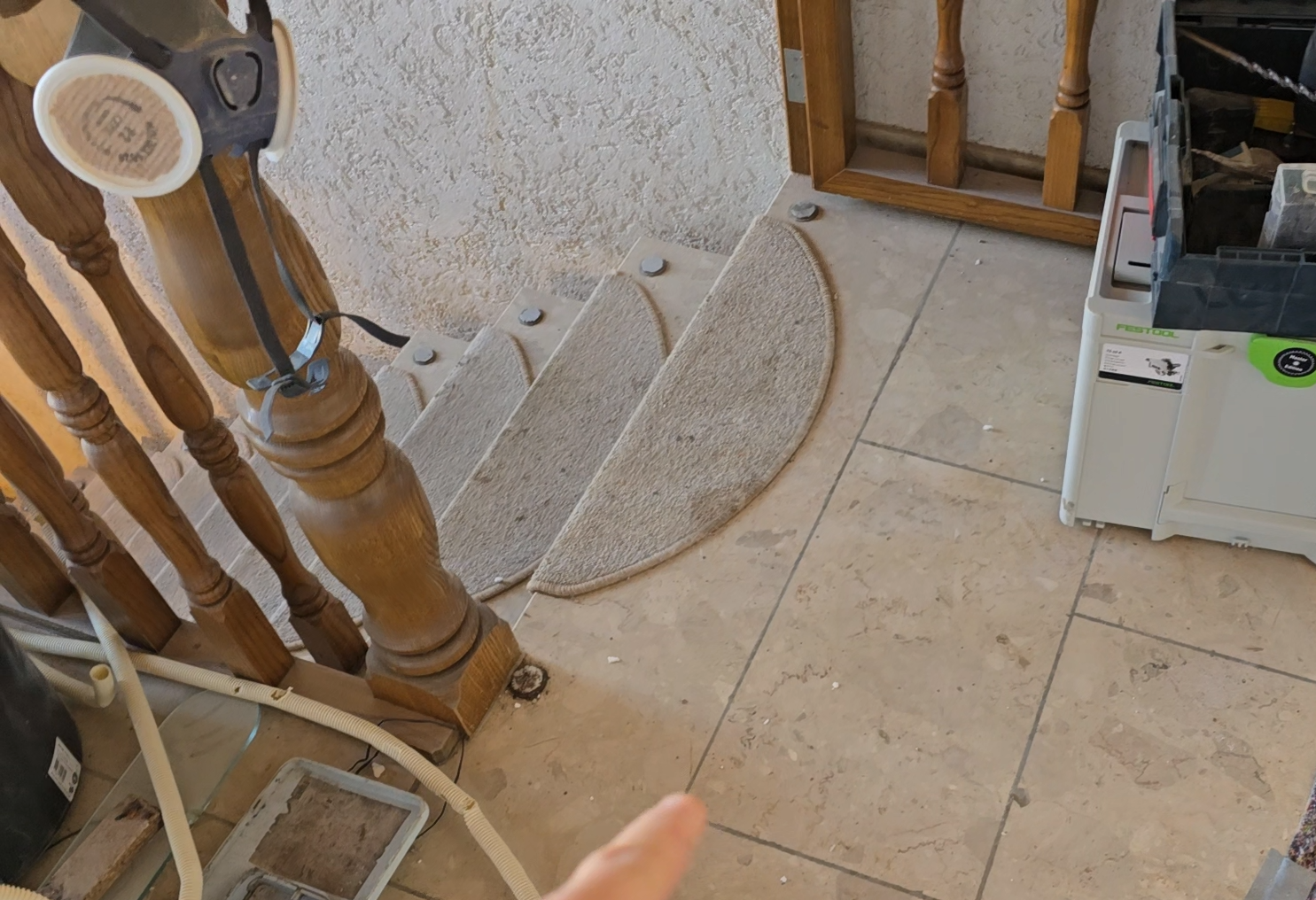

    ich habe in meinem Haus eine Bolzentreppe aus Granit, bei der jede Stufe über einen vertikalen Bolzen mit der Stufe davor und danach verbunden ist. Ich würde in der Diele am oberen Stockwert der Treppe gerne den Estrich erneuern und FBH verlegen. Ich gehe davon aus, dass die oberste Treppenstufe einfach auf dem Beton aufliegt und rundrum dann der Estrich gegossen ist?! Oder wie ist sowas normalerweise ausgeführt?
    Da ich in der Diele dann andere Fliesen verlegen möchte, würde dann zwangsläufig die oberste Treppenstufe anders sein als die Fliesen. Die Alternative wäre, den Estrich auf die Höhe der obersten Treppenstufe zu gießen und dann die Stufe selbst mit zu überfliesen.
    Macht das Sinn?

    Das mit dem Überfliesen der letzten Treppenstufe finde ich nicht so gut. Ich wöllte, dass die Stufen immer die gleiche Höhe haben.
    Ich sehe die folgenden zwei Alternativen:
    1. Fußbodenaufbau mit FBH mit Aufbauhöhe bis Fertigfußbodenoberkannte eben zur Oberkannte der obersten Treppenstufe. Der Randdämmstreifen sollte den Aufbau von der obersten Treppenstufe und evtl. dem Bereich auf dem das Geländer steht entkoppeln. Hier könnte es Hürden geben...
    2. unteren Fußbodenaufbau, Treppe, Geländer und oberen Fußbodenaufbau ganzheitlich neu planen und jeweils erneuern.
    Wie hoch ist denn eine Stufe?

    Die Treppenstufen sind 6cm hoch. Wie es scheint, liegt die oberste Platte nicht voll auf dem Beton auf, sondern nur teilweise oder gar nicht (mit Bolzen in der Wand seitlich befestigt).
    Ich werde jetzt mal den Estrich am Wochenende rausholen und dann mit einer Erneuerung bis 1 Fliesendicke unter Oberkannte Granitplatte planen. Drückt mir die Daumen.
