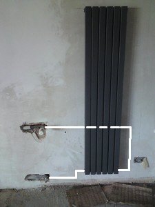

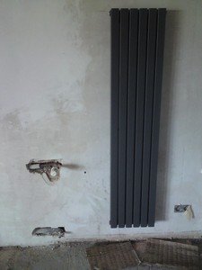

    ich habe bei mir im zuge eines kleinen Umbaus auch neue Wand-Heizkörper montiert.
    Jetzt verlaufen die Leitungen bisher weiter oben als der Anschluß des neuen Heizkörpers (unten)
    Kann ich die Leitungen jetzt trennen, (stahlrohr) ein Gewinde darauf schneiden und dann mit einem 16er
    Mehrschichtverbundrohr und Pressverbindungen zum Heizkörper fahren?
    Hauptsächlich stellt sich mir auch die Frage ob ich die obere Leitung hinter dem Heizkörper nach unten legen kann/darf
    (Thermostatventil soll rechts unten am Heizkörper angeschlossen werden)
    Oder gibt es dann Probleme beim Entlüften?
    Danke für eure Hilfe

    Dürfen wir uns das so vorstellen?:
    Image00001.jpg :yikes
    Ja, so wird es ein Problem beim Entlüften geben.
    Aber das dürfte das kleinste Problem sein, wenn Ihre Frau erst das Konstrukt gesehen hat.

    Nicht ganz :e_smiley_brille02:
    soll natürlich alles Unterputz verlegt sein.
    Das obere Rohr geht zum Glück nur noch 10cm weiter nach links und dann nach unten.
    Ich denke ich kann das unten dann Adaptieren und rechts rüber zum HK.
    Dann müsste das mit dem Entlüften passen.
    Kommt das Thermostatventil eben auf die Linke seite. Aber das ist ja egal.
    Danke für die Info sonst hätte ich das so wie auf dem Bild UP verlegt :sleeping

    Reitender Anschluss bedeutet Leistungsverluste wenn der Heizkörper nicht mit einer Zwandsdurchströmung ausgestattet ist.
    Einen Luftsack in der gezeigten Form zu bauen ist nicht zu empfehlen.
    Solche absolut nicht fachgerechten Leitungsführungen sorgen für dauerhaften Ärger,
    dabei ists egal ob die Leitung auf oder unter Putz verlegt wird.
    Sofern der Heizkörper für reitenden Anschluss geeignet ist, Vorlauf soweit kürzen, dass er mit Steigung zum HK verlegt werden kann oder den Vorlauf *oben* anschließen.
