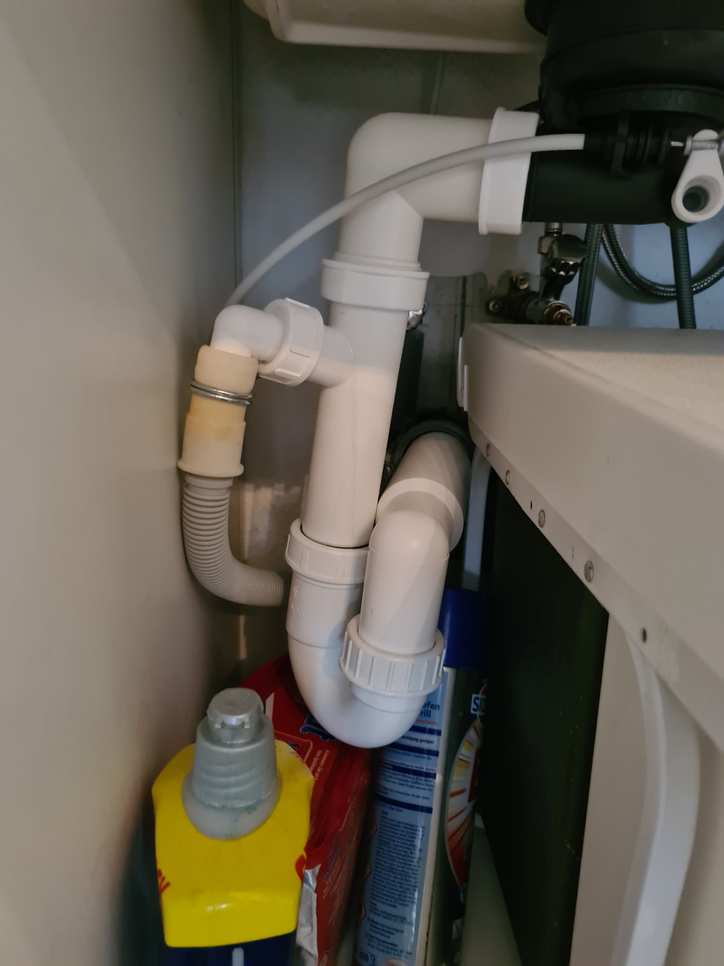

    Guten Tag,
    vielleicht kann mir hier jemand weiterhelfen? Wir haben vor einigen Tagen unsere Spüle neu gemacht und hierbei auch einen neuen Abfluss eingebaut. Klappte soweit alles gut (es tropft nix). Doch merke ich seit gestern, nach nur 4 Tagen, dass es massiv aus dem Abfluss riecht. Nun wird es kaum daran liegen, dass er so verdreckt ist nach so kurzer Zeit. Also liegt vermutlich ein Installationsfehler vor. Hier mal ein Foto. Vielleicht kann mir jemand sagen, woran es liegen könnte und was ich machen kann? Vielen Dank schonmal vorab

    Kann ja dann nur aus dem Maschinenschlauch riechen. Spülmaschine oder Waschmaschine.
    Schlauch ab und mal dran riechen

    Schön und gut dass da nix tropft, nimm dir mal ne halbe Stunde Zeit und ne Handsäge und mach es ordentlich!!!!!
    Kürz das Rohr in die Wand und leg den Siphon in die andere Richtung. Dann hat der Anschluss an die Spüle auch nicht so einen unnatürlichen Winkel ....
    Im Moment ist die Konstruktion krumm und schief und stinkt.....

    Ist der Siphon immer mit Wasser gefüllt, oder wird der vielleicht aus irgeneinem Grunde leergezogen?

    @Maape838 hat's doch schon gefunden! Es stinkt sicher aus dem Maschinenablaufschlauch denn der liegt waschbeckenseitig vor dem Geruchsverschluss.

    Die ganze Installation ist Pfusch hoch zehn.
    der Ablauf vom Becken scheint drehbar zu sein.
    Den ganz nach rechts drehen. Dann passt der Siphon rechts bei dem eckventil hin.
    Dein Anschlussnippel für die Geschirrspül/Waschmaschine finde ich doof mit dem 90 grad bogen und von unten eingeführt.
    Kannst mal versuchen das umzudrehen und von oben den Schlauch anzuführen
    ansonsten gibt es auch Doppelkammer Siphons im Fachhandel !

    Danke für Eure Tipps. War paar Tage weg und komme erst jetzt zum antworten. Der Maschinenanschluss (Spülmaschine) ist es nicht, hab ihn aufgemacht und riecht ganz normal und nicht unangenehm. Ist also tatsächlich der Abfluss selbst. Den werde ich mir dann mal die Tage zur Brust nehmen.
