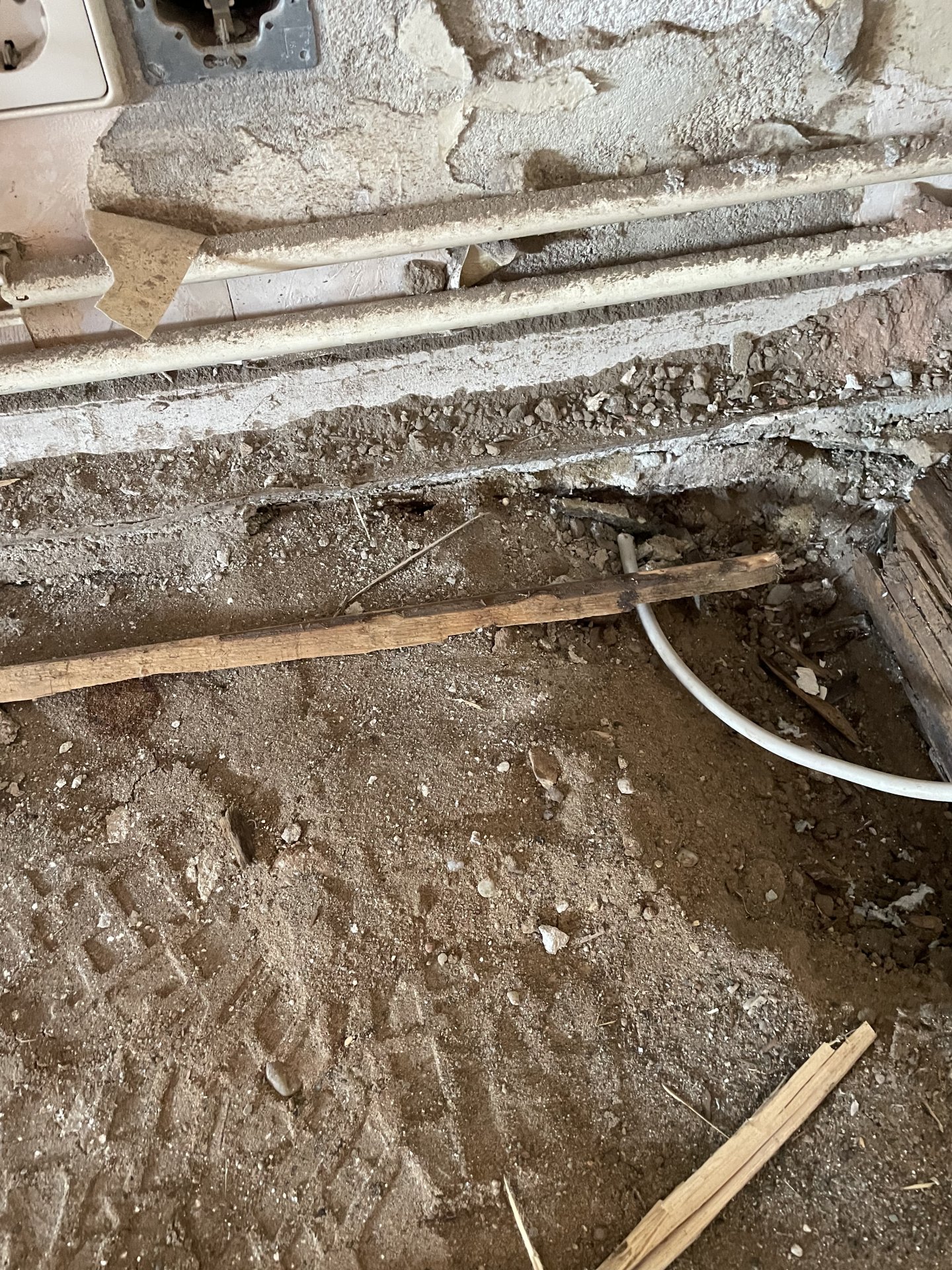

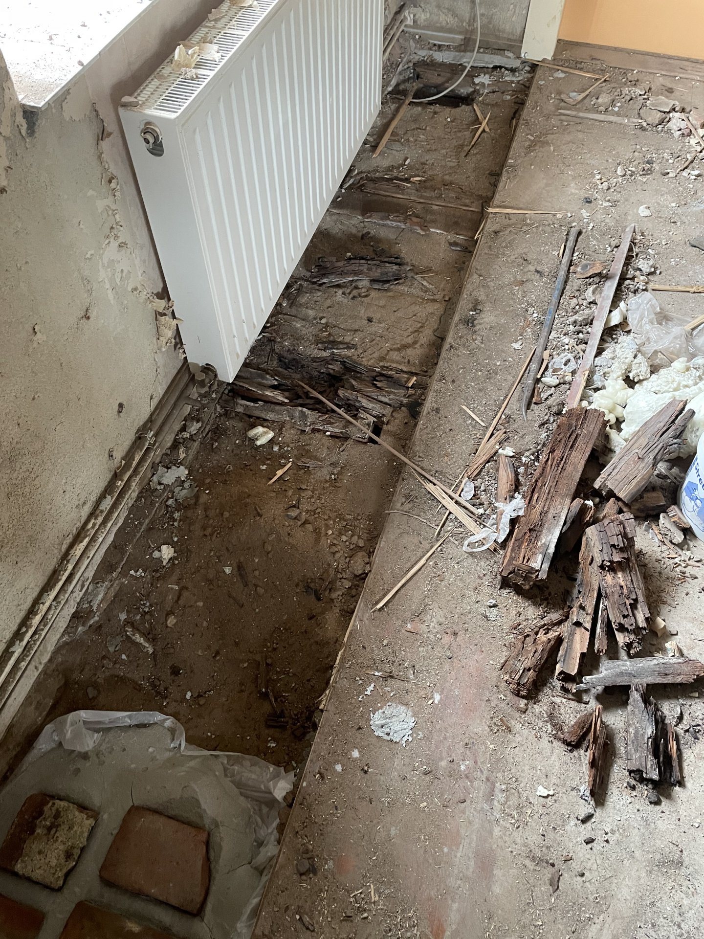

    Ich bin dabei mich haeuslich in einem Altbau einzurichten. Ich bin Metallbauer, also ziemlich weit weg vom Bau-Fach. Trotzdem moechte (und habe bisher) ich alles so ziemlich selbst erledigen. Das hat zwar auch, mit Finanzen zu tun, viel mehr aber noch mit meinem Ego :)
    Kurze Eckdaten zum Haus: Gebaut irgendwann im 19. Jahrhundert. 60cm Lehmwaende (kein Fachwerk) im Erdgeschoss. Die Etage darueber in den 1960er Jahre mit normalen Steinen aufgestockt.
    Aktuell bin ich beim Wohnzimmer (5m x 5m) im Erdgeschoss und mein Problem ist der Fussboden.
    Es handelt sich hierbei um alte Holzdielen, welche ich, nach erster Idee einfach liegen lassen wollte, Ausgleichsmasse darueber und dann Click-Vinyl.
    Diese Idee wurde schon teilweise verworfen, als ich angefangen hab vor einer der Waende eine Staenderwand zu stellen. Dabei hat sich schnell gezeigt, dass die Holzdielen sich hierfuer zu sehr bewegen. Ich habe also, da mich das komplette erneuern des Fussbodens noch immer abgeschreckt hatte, einmal auf die komplette Laenge (5m) ca 70cm breit die Holzdielen entfernt (es ist absolut NICHTS darunter. Es liegen nur ein paar Balken im Dreck ... keine Platte, nichts) und diesen Bereich mit Beton (20-25cm dick) aufgefuellt. Die Standerwand steht mittlerweile auf dieser Basis.
    Das war, im nachhinein gesehen, obwohl es offenbar tadellos funktioniert hat, nicht meine beste Idee, da ich mittlerweile festgestellt hab, dass die Holzdielen, und vor allem die darunter liegenden Balken, voellig im Eimer sind und beschlossen habe den Fussboden doch noch komplett zu erneuern. Ich moechte natuerlich ausdruecklich vermeiden den Bereich, den ich bereits betoniert habe, noch einmal herauszureissen ...
    Als Herangehensweise hab ich mir folgendes ueberlegt bzw aus dem Internet erlesen.
    die Holzdielen und Balken komplett raus, ausschachten. Dann auffuellen mit Vlies->Schuettung->Folie->Beton mit Bewehrung->Niviliermasse->Trittschalldämmung->Clickvinyl.
    An dieser Stelle sehr gern Kritik/Anregungen!
    Die eigentlichen Frage:
    - Wie gestalte ich den Uebergang dieser "Bodenplatte" zu den Waenden. Wie gesagt das Haus hat KEINE Bodenplatte. Unter dem Haus liegt nur China ... Sollte ich die vorher einschalen oder den Beton einfach gegen die Wand "fließen" lassen? Falls Einschalung: Was passiert danach mit dem Zwischenraum zur Wand?
    - Wie gestalte ich den Uebergang zum bereits vorhandenen Beton? Muss hier eine Dehnfuge bleiben? Falls ja: Ich moechte ja nach wie vor das ganze spaeter mit einer Niviliermasse "uebergiessen". Wie gehe ich dabei mit einer solchen Dehnfuge um? Die Masse wuerde ja einfach dort hinein fliessen?!?
    Ich hoffe auf ein paar Antworten.

    Erstmal Fotos

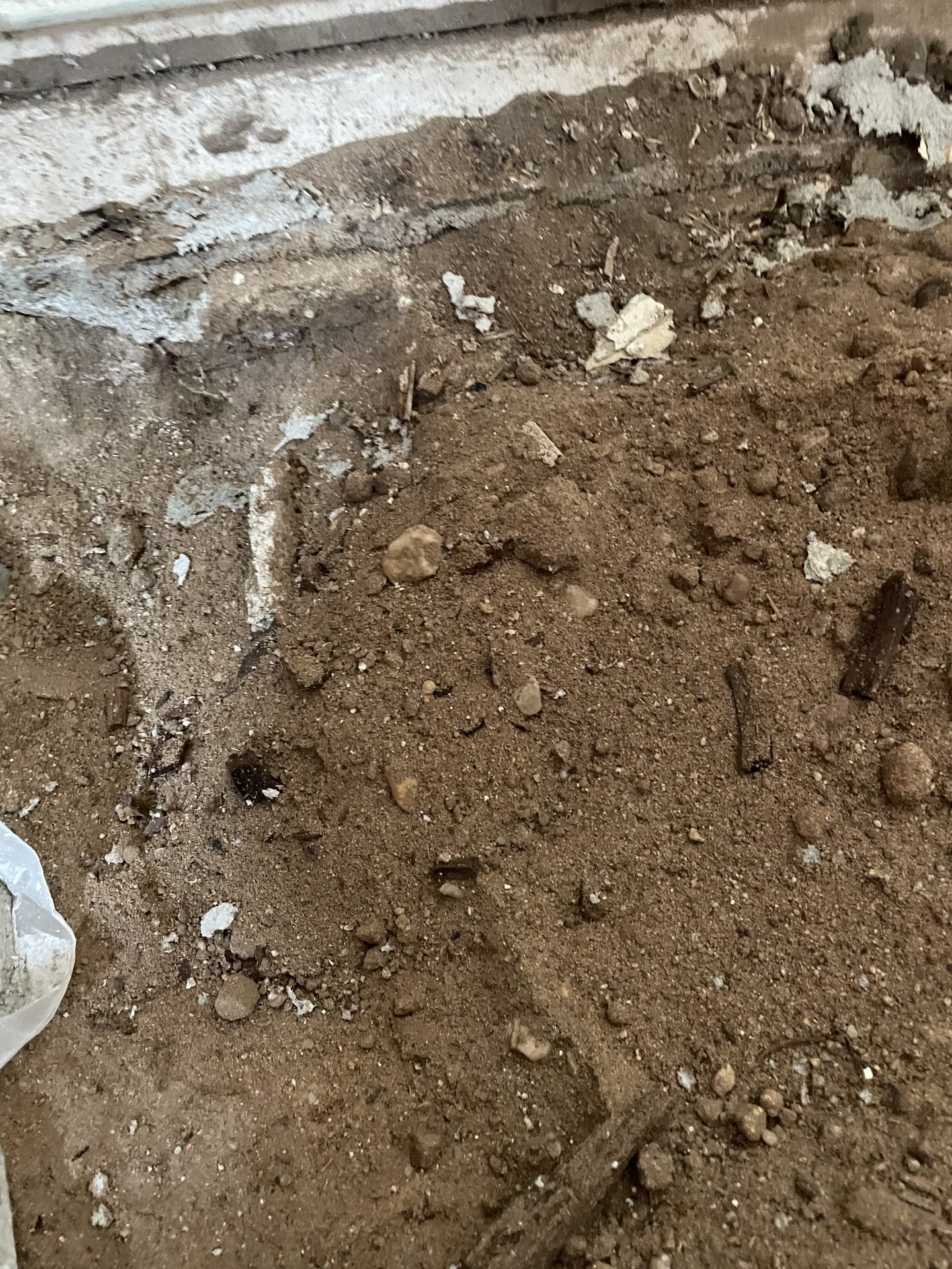

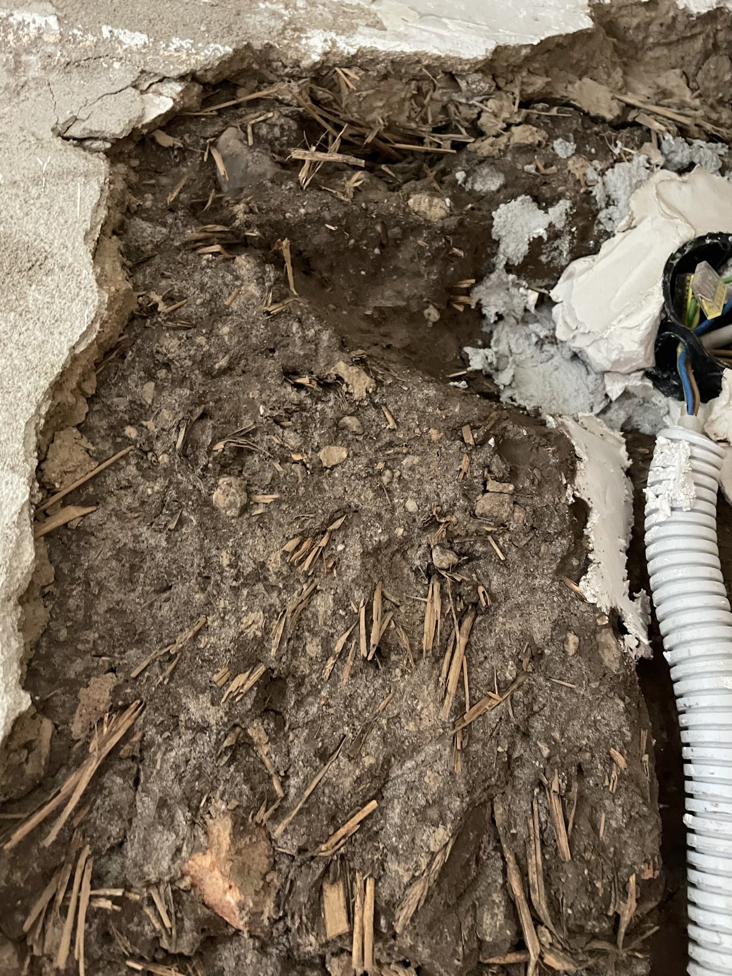

    Auch Fotos bitte!
    Vor allem auch von der Wand und dem Erdreich! Was genau soll denn die "Lehmwand! sein? Geht das etwas genauer?

    Anbei ein paar Fotos.

    Gibt es denn eine intakte Horizontalsperre?

    Nein es gibt keine Horizontalsperre ...
    Wie wuerde so etwas denn aussehen? Das bedeutet ich muesste die Mauern "untergraben" und eine Folie oder aehnliches unterbringen?
    Da haette ich aber echt Bedenken ...
