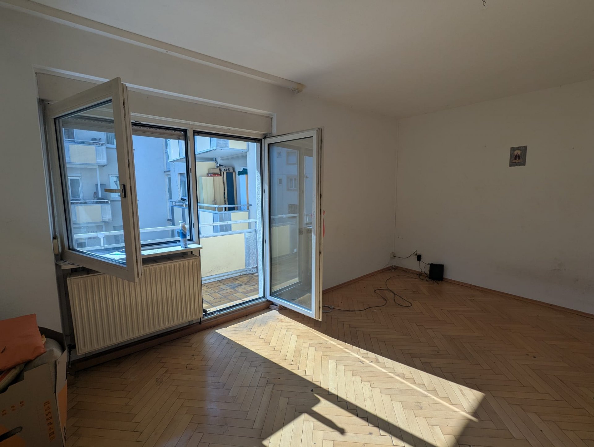

    Guten Abend,
    Ich plane auf einem alten Parkettboden (Wohnbereich - keine Fußbodenheizung) einen neuen Vinyl Boden zu legen.
    Allerdings gibt es zwei Probleme:
    1) Der Parkettboden gibt an einigen Stellen nach
    2) Es gibt einen großen Höhenunterschied (ca. 3cm) zum angrenzenden Flur.
    Wäre es möglich ESB/OSB Platten mit einer Stärke von 15/18 mm auf dem Parkett zu verlegen um beide Probleme zu lösen?
    Vielen Dank für euren Input

    Das ist doch eine Wohnung aus den 50iger Jahren? Da gibt es noch Holzbalkendecken?
    Ich würde es so machen das ich das Parkett NICHT beschädige und jederzeit einen Rückbau machen kann.
    Also alles schwimmend verlegen wobei du dann an der Tür zum Flur eine Schwelle brauchst.
    Ich würde
    1. Trittschalldämmung solltest du immer passend zum Bodenbelag auswählen
    2. 18mm OSB Platten nutzen zwecks der Tragfähigkeit
    3. Splisse besorgen ( das sind lang dünnen Keile, der Abfall vom besäumen von Brettern) und damit die OSB Platten so unterfüttern das sie in Waage liegen. Abstand von höchstens 50cm.
    Randdämmstreifen nicht vergessen
    OSB Platten würde ich verleimen
    wenn so der Fussboden ausgeglichen ist kannst du dein Zeug drauf legen.

    Es tut mir in der Seele weh wenn so ein geiler Fischgrät Parkettboden (wahrscheinlich auf Lager genagelt verlegt) mit so einer PVC Schund abgedeckt wird.
    Aber nun zu Deinem Problem ja du kannst auf den Parkett Span Verkegeplatten bzw OSB Platten verlegen und dann Deinen Vinyl schwimmend darauf verlegen WENN du die Verlegeplatten mit deinem wunderschönen Fischgrätparkett verschraubst dann ist er aber kaputt.
