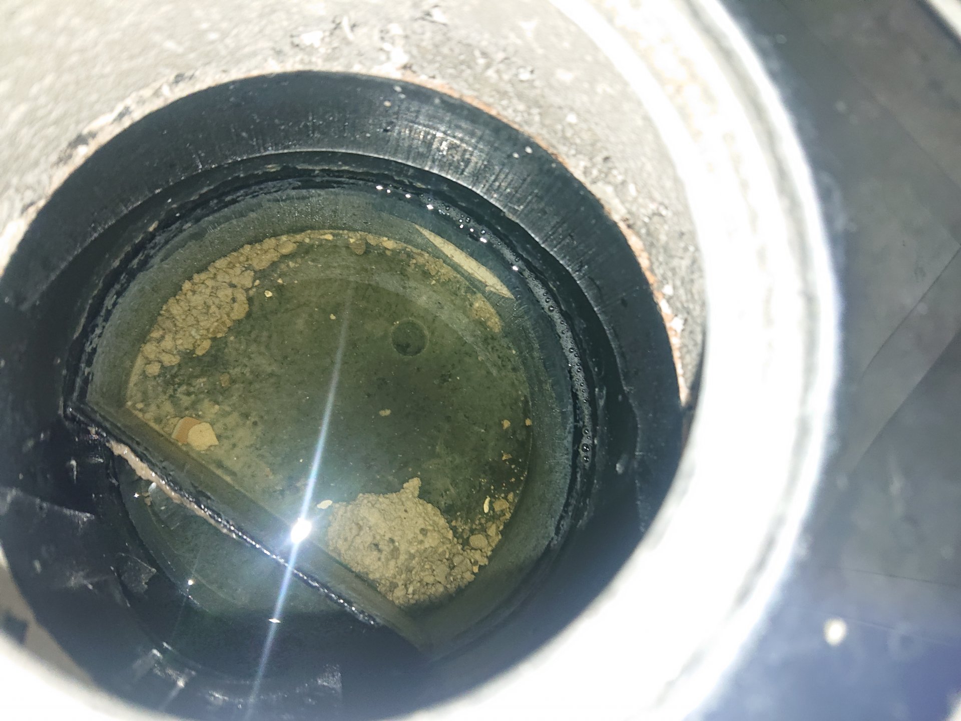

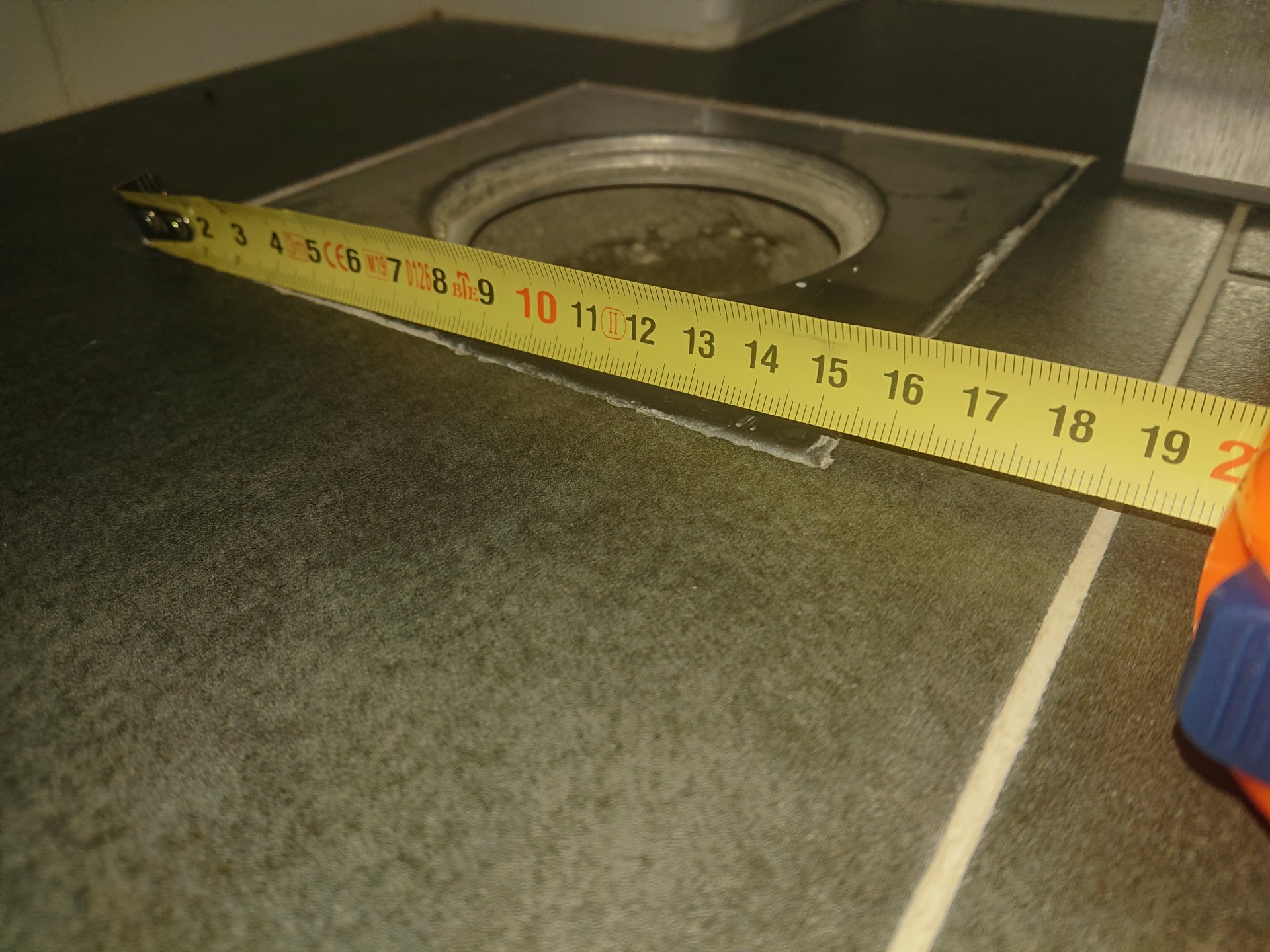

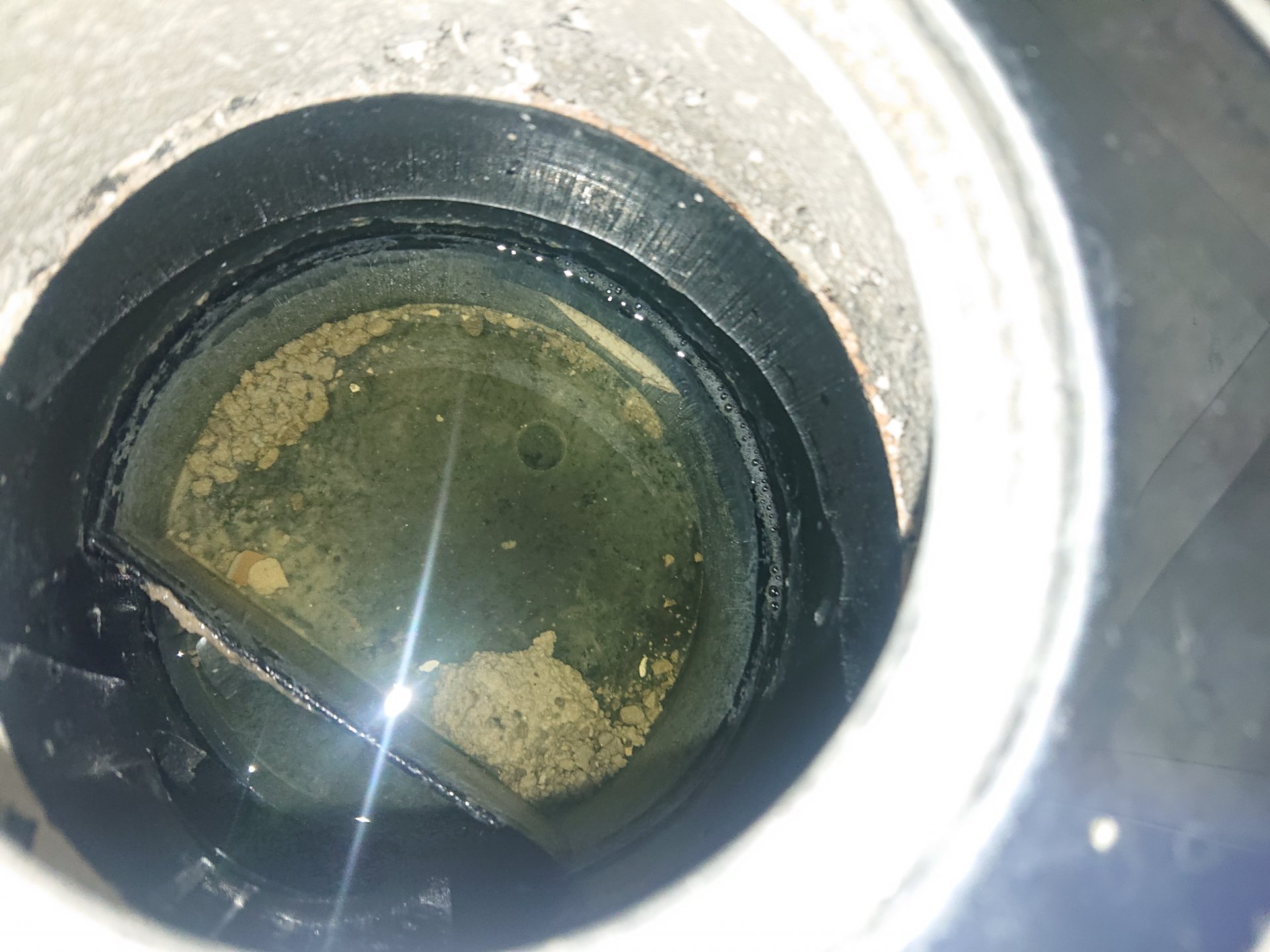

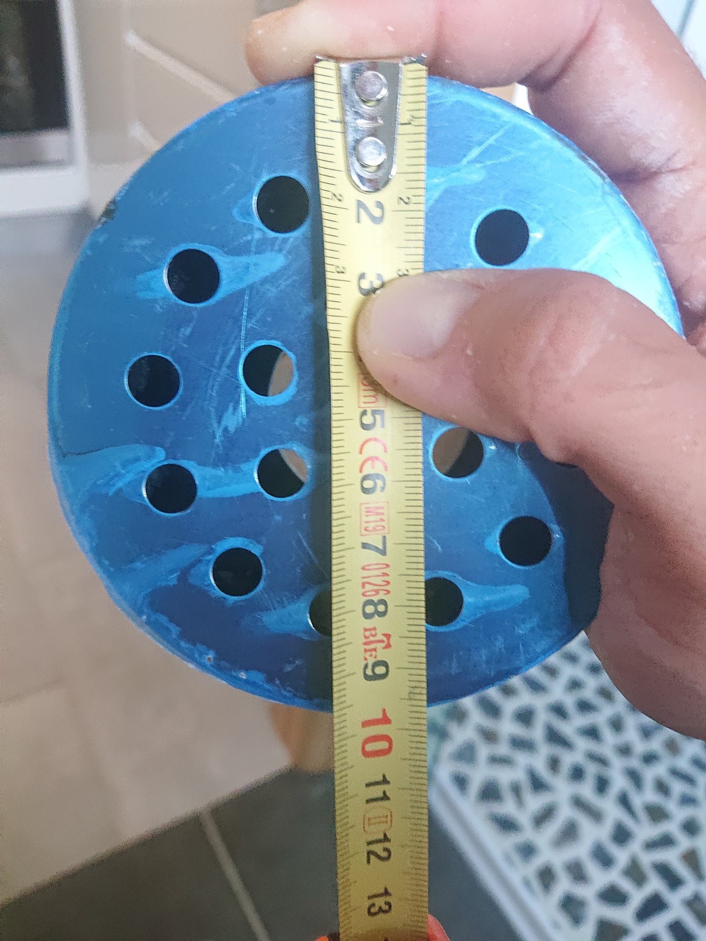

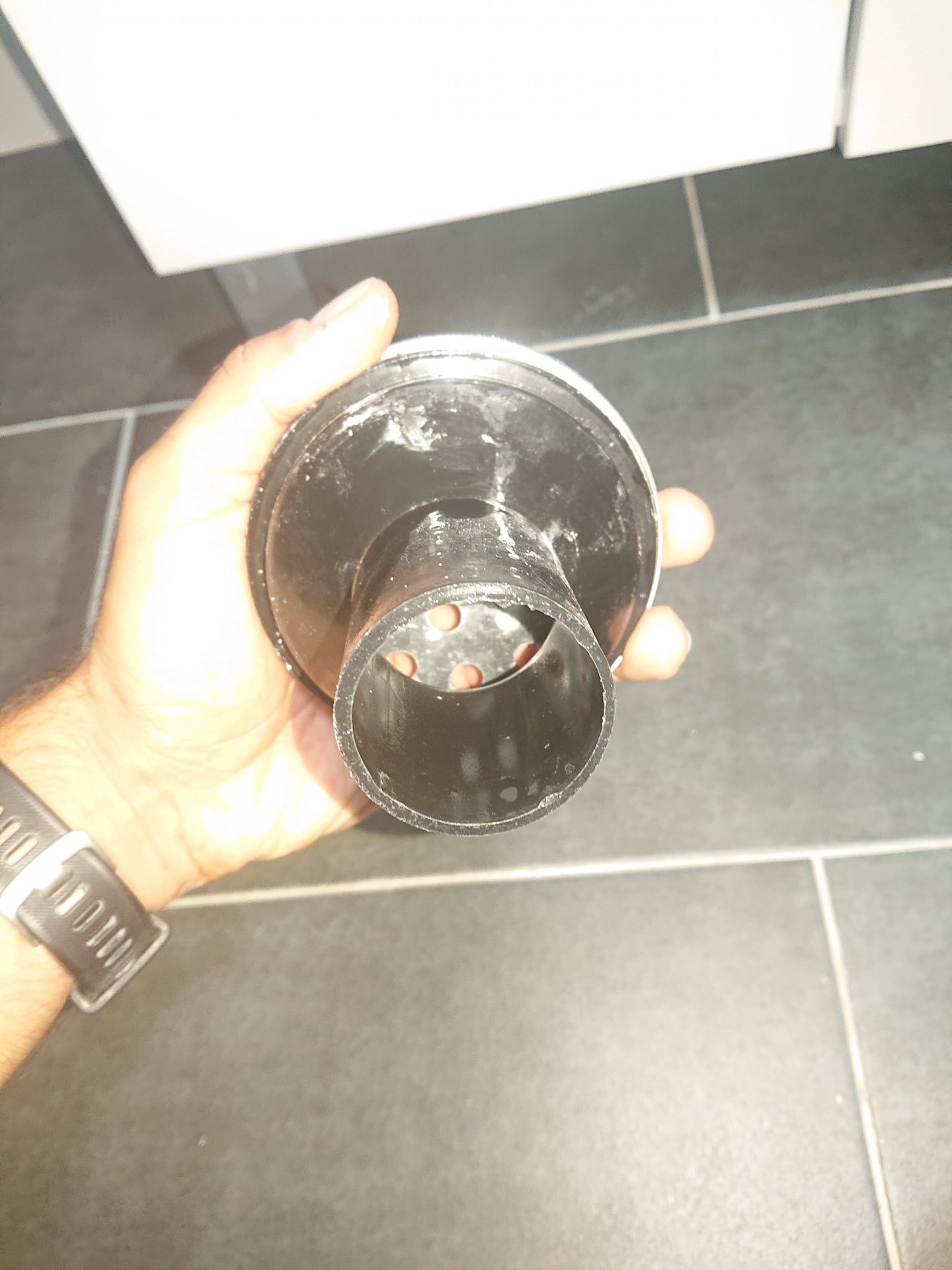

    in deb Bad meines Ferienapartments riecht es übel. Ich vermute, dass der Geruch vom Bodenablauf kommt. Deshalb würde ich den Bodenablauf durch einen Bodenablauf mit Geruchsverschluss ersetzen. Die Fotos im Anhang wurden letzten Sommer gemacht. Leider habe ich die Tiefe des Bodenablaufs nicht vermessen.
    Nun schwanke ich zwischen zwei Bodenabläufen.
    Der eine gefällt mir besser, jedoch hat dieser eine Tiefe von nur 55 mm. Der zweite ist 88 mm tief.
    Wäre es schlimm, wenn der Bodenablauf nicht bis in das Bodenrohr in die Gummidichtung reicht?
    Vielen Dank und freundliche Grüße

    ein "Geruchsverschluss" ist nach meinem Verständnis ein Siphon. Der Müsste doch auch bei Dir eingebaut sein? Auf jeden Fall steht da altes Wasser im Abfluss. Das müffelt irgendwann - auch mit Siphon. Wie lange steht die FeWo denn von Zeit zu Zeit leer? Ich frage, da Dein Foto mich vermuten lässt, dass es manchmal auch Monate sein können. Da stinkt es dann aber auch aus Waschbecken und Toilette.
    Weitere Möglichkeiten sind eine schlechte/nicht vorhandene Entlüftung (z.B. Toilette) oder das "Brühe" von woanders in die Dusche drückt (Rückstau). Aber da möchte ich mich nicht zu weit aus dem Fenster lehnen und auf weitere Foristen warten.
    Sollte kein Siphon verbaut sein (kann ich mir kaum vorstellen), so gibt es auf dem Markt eine Vielzahl an (mitunter sehr kleinen, flachen) Lösungen:
    Das verstehe ich nicht ganz: Du möchtest den Ablauf der Dusche freihängend über dem Abflussrohr installieren? Was soll denn zwischen Ablauf und Bodenrohr? Luft? Antwort: Ja das wäre schlimm, denn dann hast Du einen offenes Abflussrohr, das gemütlich müffelt. Von einer exorbitant hohen Haveriegefahr mal ganz abgesehen.

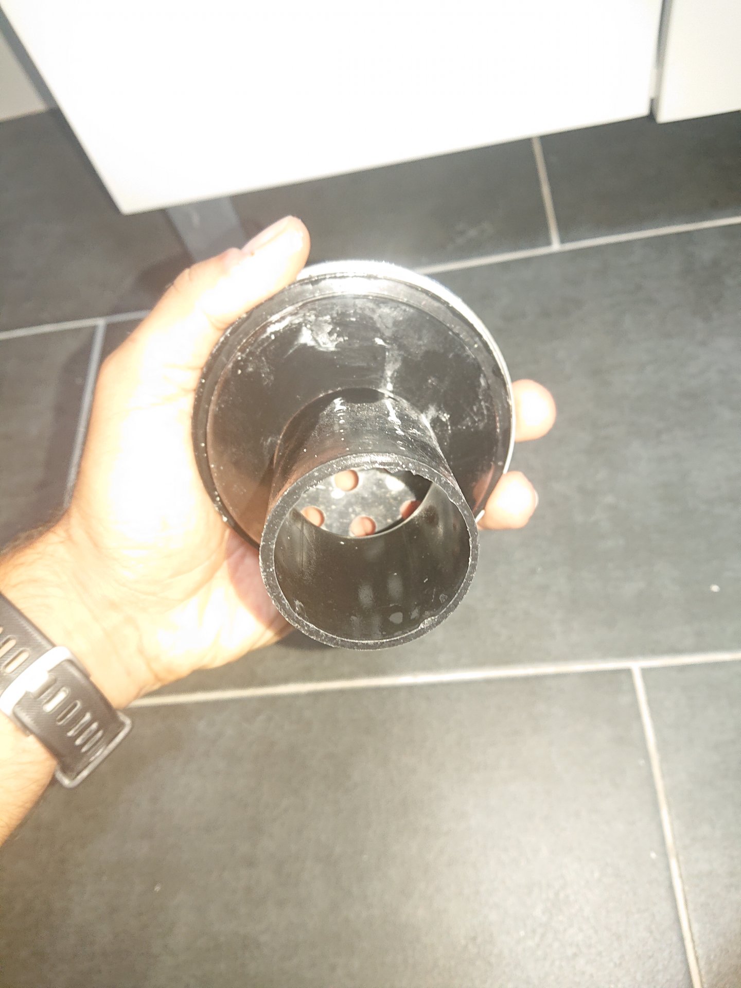

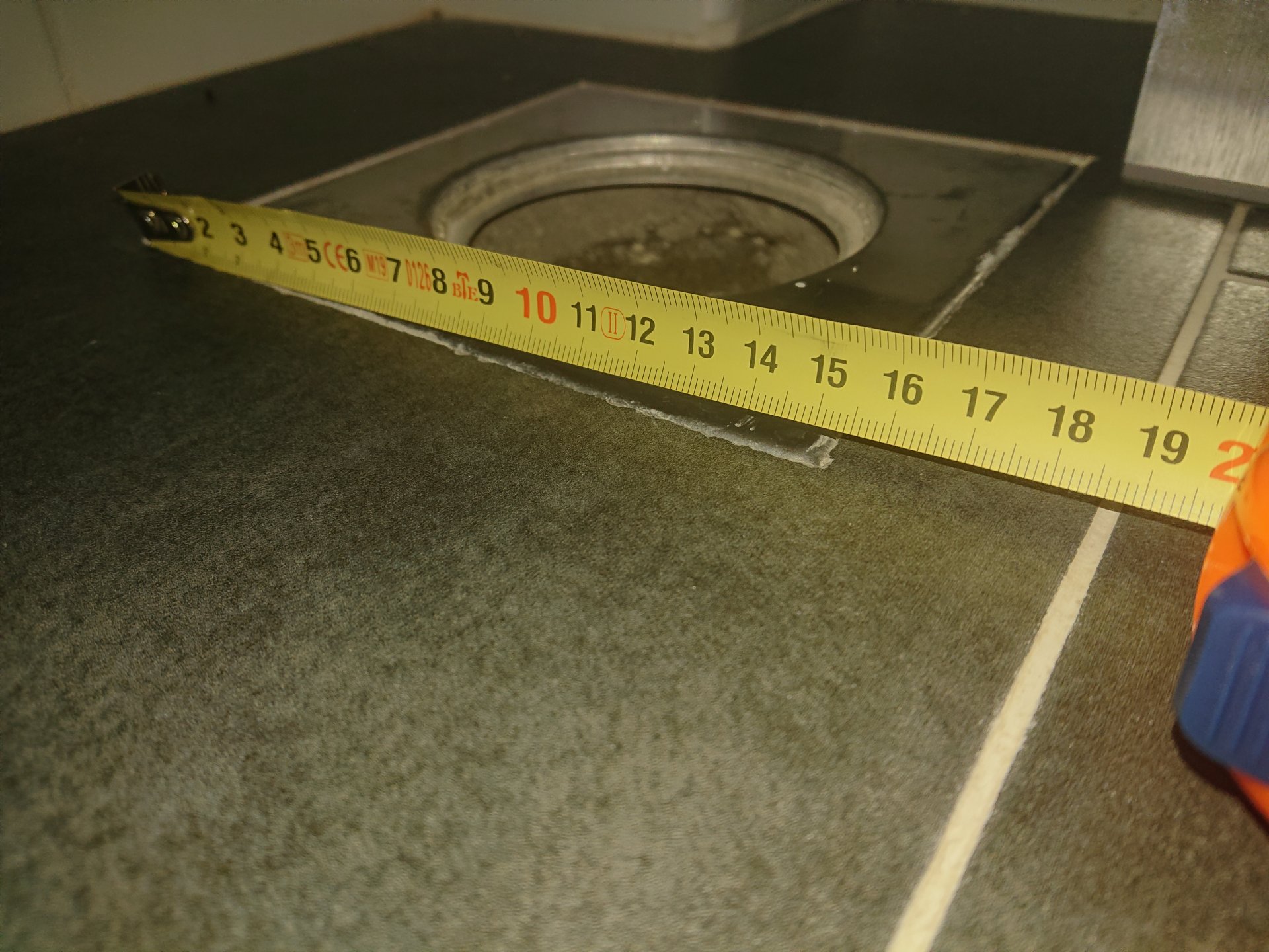

    Danke an alle, die geantwortet haben. Ich möchte nur den Verschluss austauschen. Der jetzige hat keinen Geruchsverschluss. Leider kann ich die beiden mit Geruchsverschluss hier nicht posten. Beide sind auf Amazon erhältlich.
    Bodenablauf-Duschablauf in Edelstahl-150x150mm - DN 50 -Superflach - 55mm Einbautiefe - Geruchsverschluß - (320-N)
    Und
    MERT Bodenablauf mit Edelstahlrost und Rahmen "stripes" (304), 150x150 mm, Ablauf aus PP-Kunststoff, Ablauf,Ablauf Ø 50 mm,Einbautiefe 88 mm, Durchfluss 48 l/min,Geruchsverschluss mit Wasser
    Ich wollte demnächst den zweiten bestellen da er von der Länge her etwa so lang ist, wie der jetzige. Der erste ist etwas günstiger und hat bessere Bewertungen, jedoch wird die Länge wahrscheinlich nicht bis in das Rohr reichen. Meint ihr das löst das Problem mit dem Geruch oder ist ein Geruchsverschluss nicht notwendig?

    Die Kante im Topf in Verbindung mit dem Aufsatzstück bildet den Geruchsverschluss. Das Rohr taucht ins Wasser ein und verhindert so dass Gerüche austreten. Vermutlich ist das ganze etwas zu klein dimensioniert so dass das Wasser schon bei relativ kurzer Abwesenheit verdunstet. Wenn das Rohr kürzer ist taucht es nicht mehr ins Wasser und wenn es zu lang ist verstopft der Ablauf.

    Evtl. wird der Siphon durch irgendwelche Ereignisse leer gesaugt z.B. durch schlechte Belüftung. Ich hatte früher mal eine Wohnung da Schwankte das Wasser im Klo bei Sturm.
  11. #11 Fred Astair, 23.02.2023
    12.844
    6.696
    Nö, aber mit wechselnden Luftdruckverhältnissen wegen des Windes. Mal hast Du Über- mal Unterdruck am Syphon. Bei Überdruck stinkt auch eine fehlende Wasservorlage nicht, weil dann die Luft aus dem Raum in den Abfluss gedrückt wird.
    Sollte es sich wirklich um Austrocknung durch Nichtbenutzung handeln, hilft etwas Speiseöl gegen die Verdunstung.
    Hier dürfte es sich aber einfach um die Unfähigkeit des Benutzers, den Geruchsverschluss richtig zusammenzustecken, handeln.
