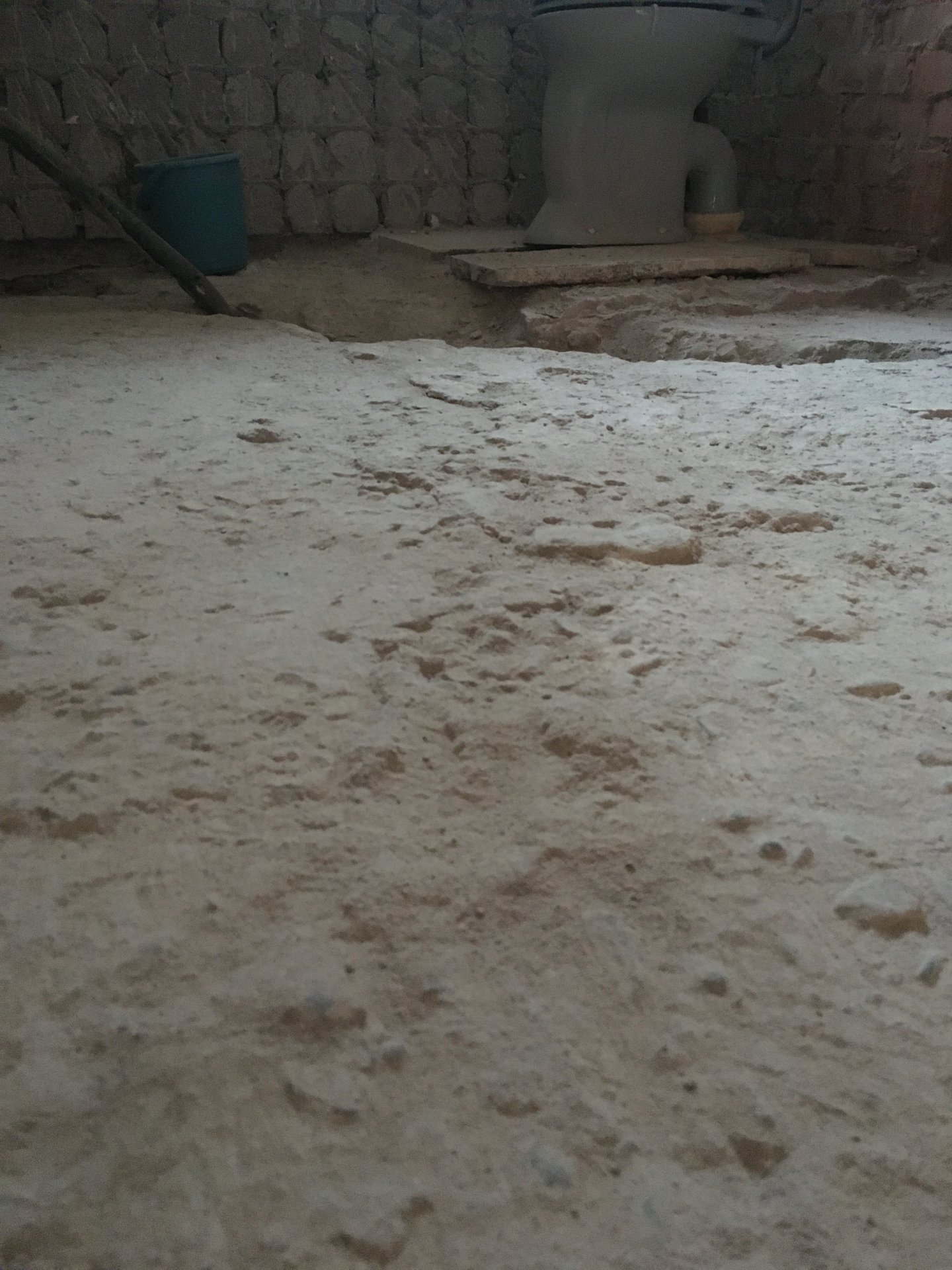

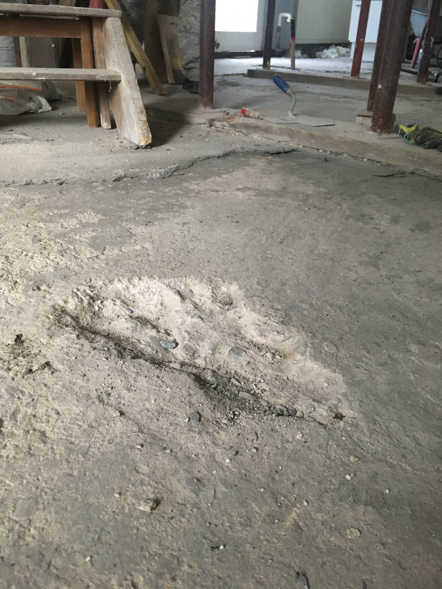

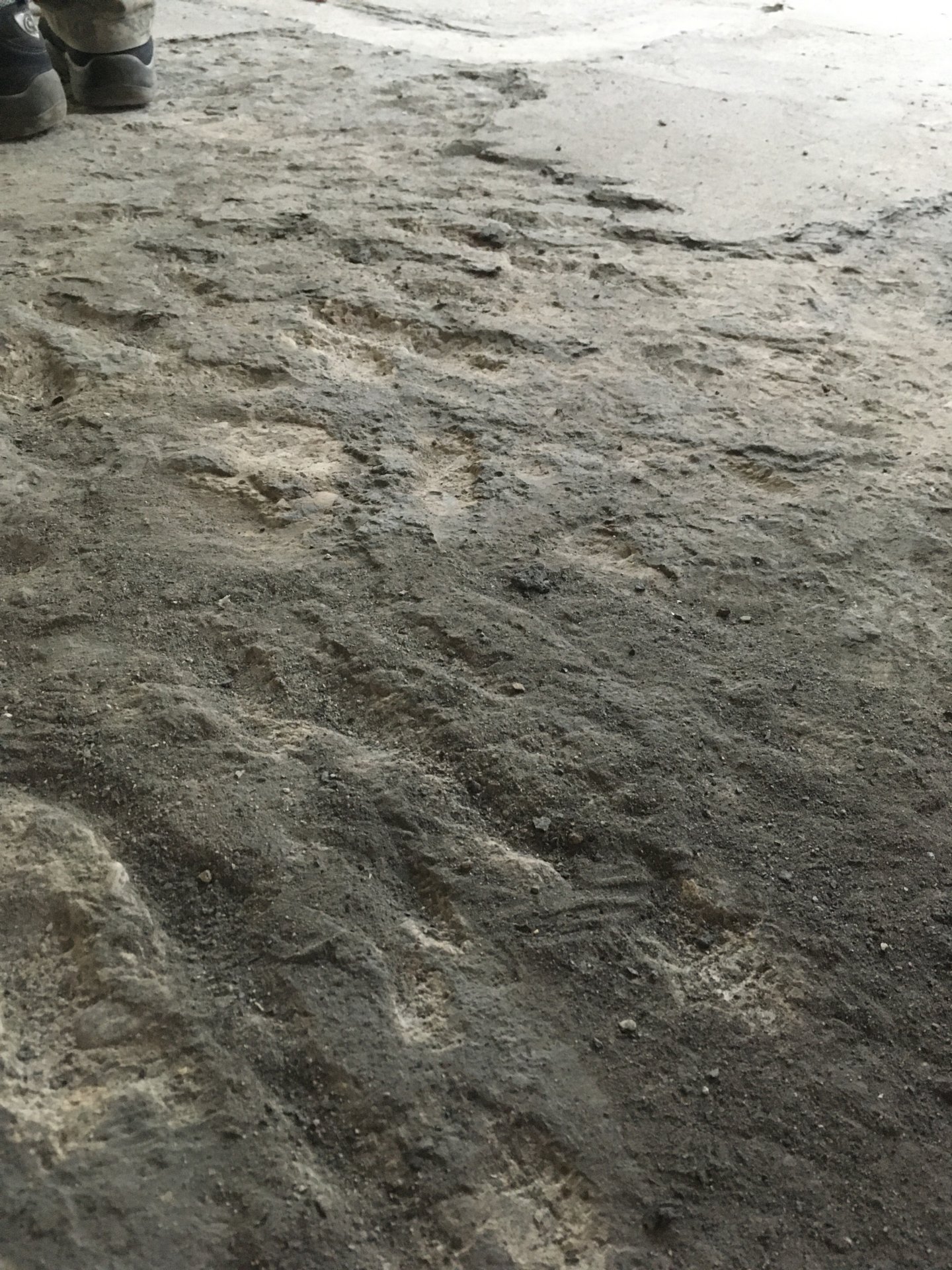

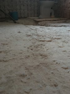

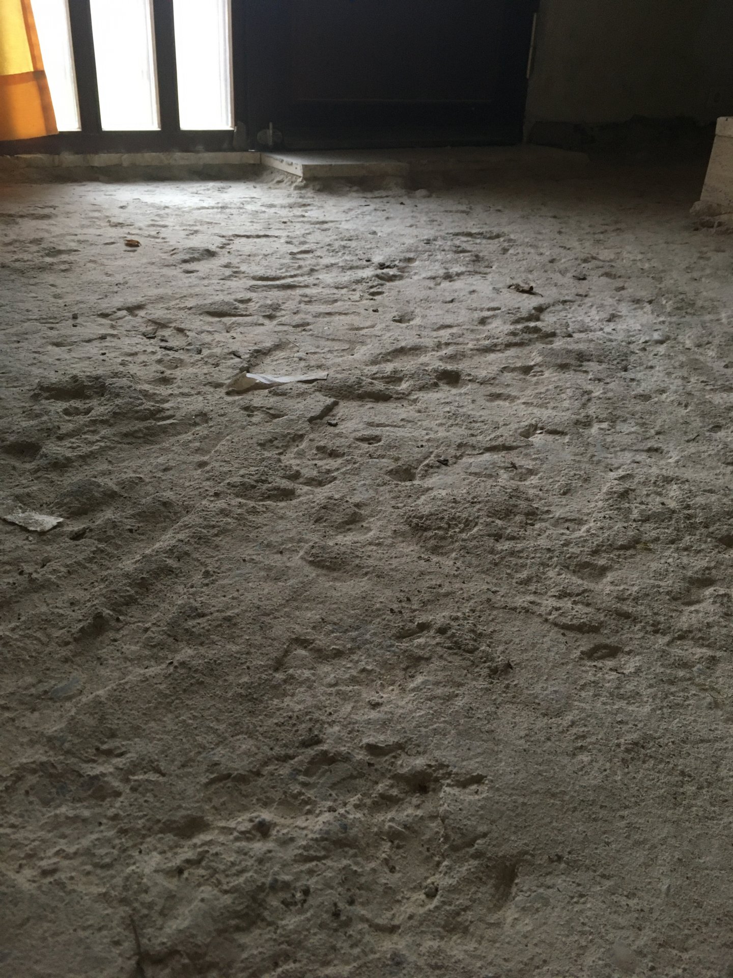

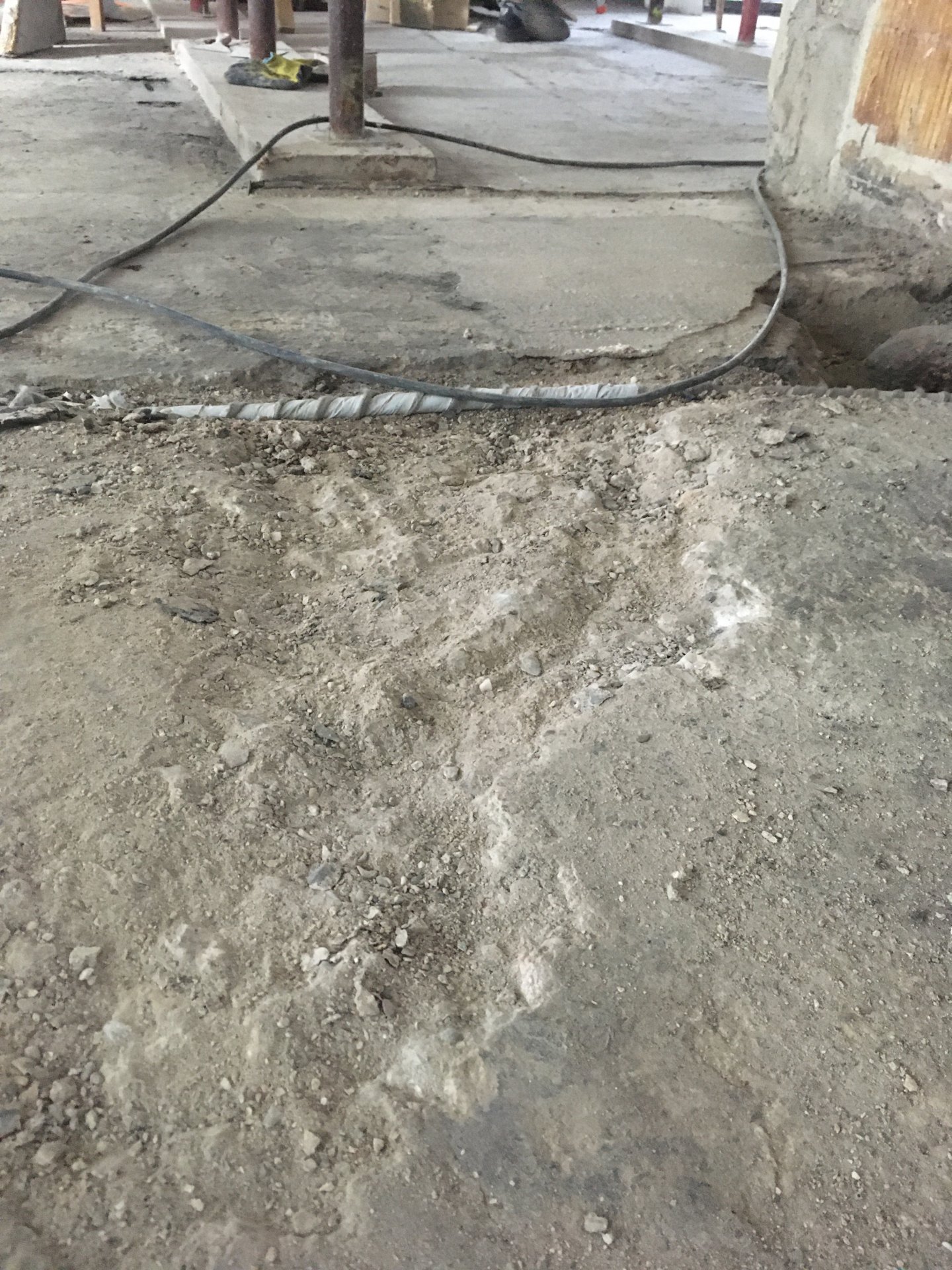

    Ist in gewisser Weise auch eine Variante, es einfach dann mit Estrich auszugleichen. Aber der Boden ist meiner bescheidenen Meinung nach zu uneben (siehe Bilder), um darauf die Dämmung zu legen. Eine Wärmepumpe wird es wahrscheinlich nicht geben, aktuell ist der Plan bei Gas zu bleiben.
  2. #22 Fabian Weber, 28.11.2021
    16.604
    6.627
    Aber da reicht es ja diese Löcher einfach recht grob überzuspachteln, dass muss ja nur einigermaßen glatt sein.

    Kurzes Update: Ein Estrichleger, der bei mir war, sagte, dass er den rohen Betonboden mit Thermozell auf ein Niveau bringen würde, dann Katja Sprint drauf, dann Dämmung in einer Stärke, dann FBH, Estrich und Belag. Er würde keine stufenweise höhere Dämmung nehmen, da diese Schichten sich dann unterschiedlich setzen könnten, was zu Rissen führen könnte. :lock

    Er sagte ausdrücklich, dass er das Thermozell und dann erst die Katja nehmen will, weil der Untergrund zu uneben sei, und die Folie reißen könnte. Etwas klüger durch das Forum hier habe ich ihn nämlich gezielt darauf angesprochen.

    Meine Fragen an Knauf waren:
    1. Kann die KatjaSprint Abdichtung auf so eine Ausgleichschüttung (hier: Thermozell) aufgebracht werden?
    2. Falls nein, kommt die KatjaSprint Abdichtung mit dem unebenen Boden, wie auf den angehängten Bildern gezeigt, zurecht?
    Antworten:
    1. die Katjs-Sprint wird lose verlegt mit abgeklebten überlappten Stößen. wenn Thermozell feuchtigkeitsbeständig ist, dann sollte das möglich sein-aber diese Angabe sollte direkt vom Hersteller kommen
    alternativ:
    Knauf Produkte für geeignete gebundene Schüttung unter der Katja:
    - EPO leicht
    - S400 Sprint
    2. nein- weil es dann Hohlräume unter der Abdichtungsbahn geben würde
    Ich nehme aktuell an, mit Punkt 2 sind die ganz tiefen Löcher gemeint. Plan im Moment:
    1. Die sehr groben Löchen mit Betonestrich verfüllen
    2. Mit Betonschleifer oder alternativ Winkelschleifer mit PKD-Scheibe Betonboden von spitzen und gröberen Unebenheiten befreien
    3. Katja Sprint Folie
    4. Über den Rest mache ich mir Gedanken, wenn es bis hierhin gut aufgeht. Mit ner Flex über so viele Quadratmeter zu jagen ist zwar nicht angenehm, aber vermutlich die finanziell wirtschaftlichste Lösung.
    Updates folgen, wenn ich mich da dran mache.

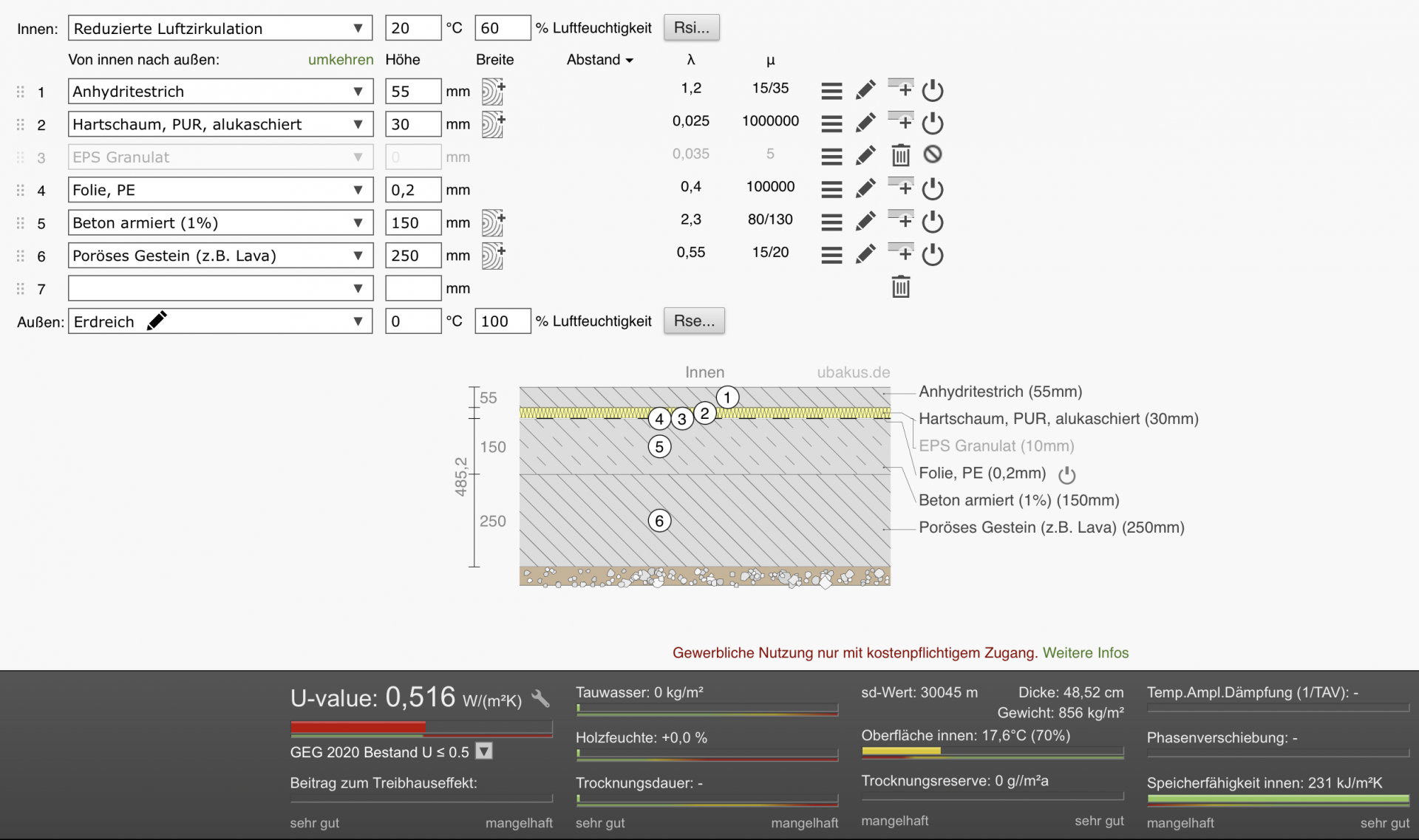

    @chillig80 Laut Bauplänen habe ich übrigens noch eine 25cm dicke Schicht Lavalitschüttung/Lavamulch (ca 8-16mm) unter dem Beton. Ob sie wirklich 25cm dick ist, ist schwer zu sagen, aber auf jeden Fall ist sie da. Ich konnte sie an einem der Abwasseranschlüsse unter dem Beton sehen. Interessant wäre dazu die Wärmeleitfähigkeit, ich finde aber nichts konkretes dazu. Ersatzweise habe ich im U-Wert-Rechner mal "poröses Gestein" ausgewählt, und diese Schicht scheint in dieser Dicke nicht unsignifikant zu sein, und verbessert meine Situation anscheinend ein wenig an der höchsten Stelle mit der geringsten Dämmung.
