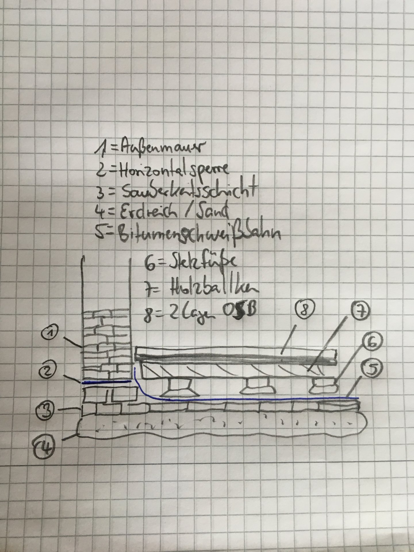

    Hallo liebe Experten,
    ich möchte einen neuen Aufbau meines Bodens möglichst Effizient und dabei Kosten schonend erstellen.
    Zuerst aber die Ausgangslage:
    Das Haus ist Baujahr 1929. Streifenfundament. Als „Sauberkeitsschicht“ wurden Ziegelsteine verlegt. Darunter ist bester Sand (meine Kids würden den als Spielsand lieben!)
    Vorher war auf der Sauberkeitsschicht ein Aufbau mit Ziegel/Teerpappe/Balken/Diele. Das System war unterlüftet, also es gab Luftauslässe nach Außen.
    Weil alle an den Außenwand angrenzende Balken verfault waren habe ich alles entfernt. Luftauslässe geschlossen und die Horizontalsperre erneuert. Jetzt soll der Boden neu Aufgebaut werden. Ich muss ca. 20-22cm aufbauen um auf die alte Höhe zu kommen.
    Eine Idee ist wieder einen Aufbau mit Holzbalken, aber auf stelzfüßen zu machen. Anschließend 2 Lagen a 22mm OSB drauf verlegen. Ganz oben soll Massiv Parkett drauf. Die Hohlräume würde ich mit Perlite füllen. Allerdings kommt da ordentlich was zusammen, was ziemlich teuer wird.

    Ich habe noch vergessen zu erwähnen das ich Bitumenschweißbahnen einbringe bevor der Aufbau beginnt.
    Eine Skizze habe ich nicht. Verstehe auch nicht wozu. Aufbau: Sauberkeitsschicht/Schweißbahnen/Balken(auf irgendwas gelagert um Höhenunterschiede auszugleichen/bodenplatte/entgültiger Fußboden. Das muss ich nicht aufmalen.

    Hier ist der Versuch einer Zeichnung wie ich es mir gedacht habe. Die Dämmung fehlt noch.
  12. #12 Fabian Weber, 28.10.2018
    16.580
    6.621
    Mach wie ich geschrieben habe die Dämmung dicker. Anstelle von Estrich kannst Du ja auch 2x 25mm OSB kreuzweise verleimt als schwimmenden Trockenestrich legen. Also alles wie in Deiner Zeichnung nur ohne Balken und druckfester Dämmung statt Perlite.
