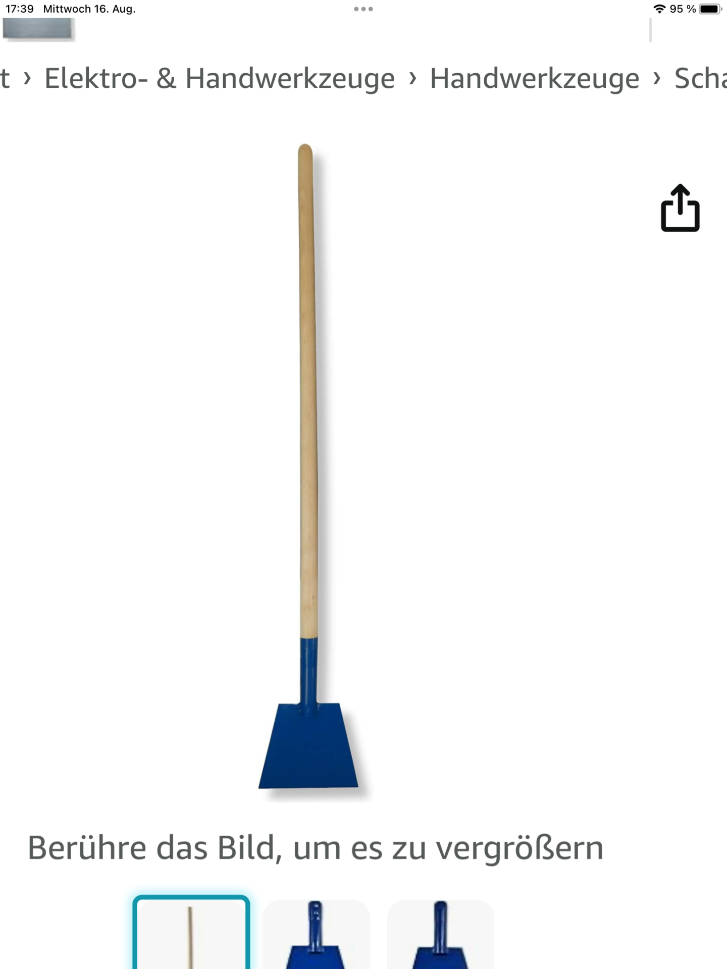

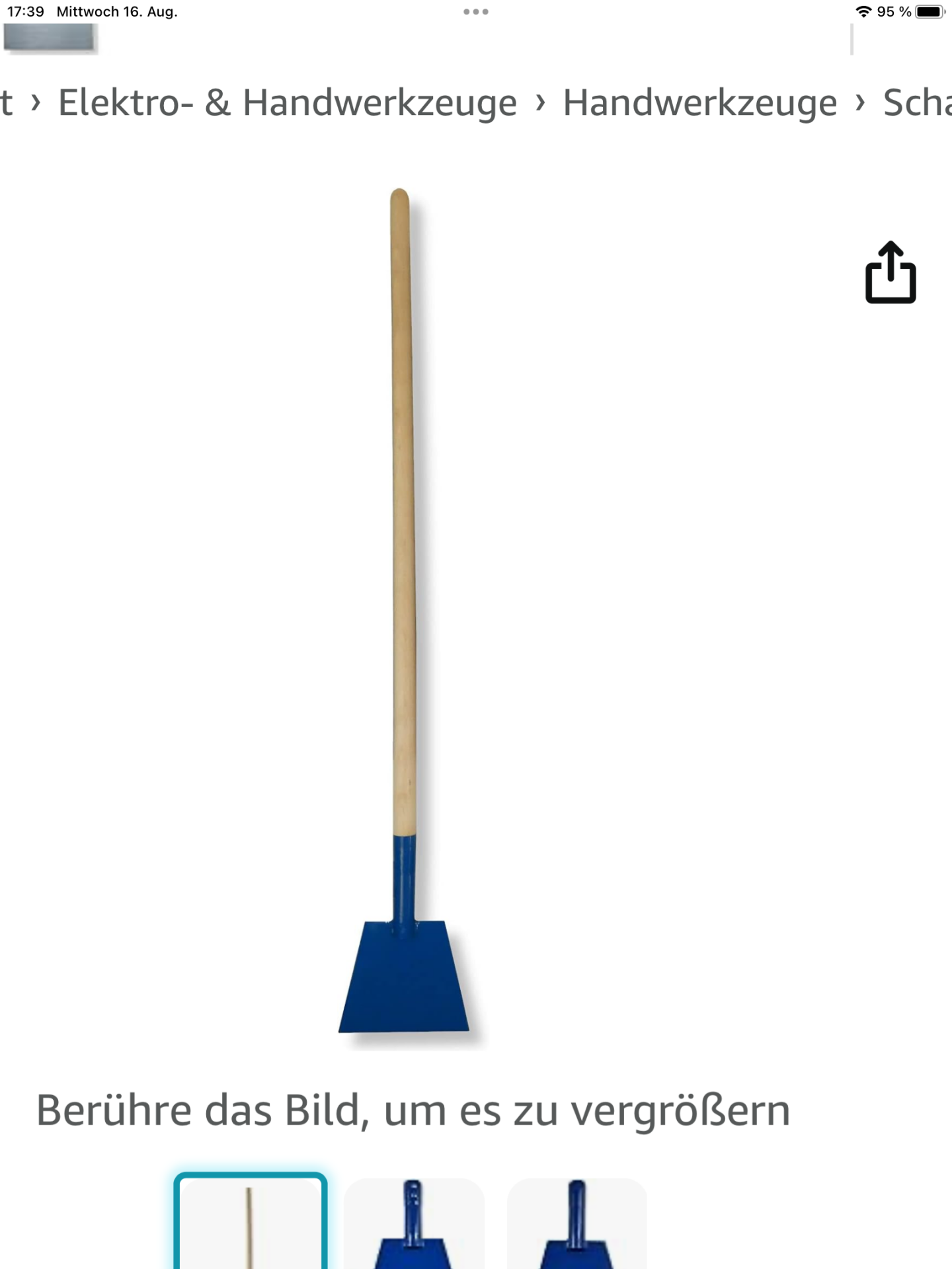

    IMG_1619.png Mit so einem Eisschaber habe 180 qm Stäbchenparkett in 4 Stunden komplett vom Estrich gelöst
    Auf dem alten Parkett was neues dauerhaft haltbares aufzubauen halte ich nicht für sinnvoll, entweder ich mach es richtig oder gar nicht
    Viethps, Fasanenhof, Tikonteroga und einer weiteren Person gefällt das.

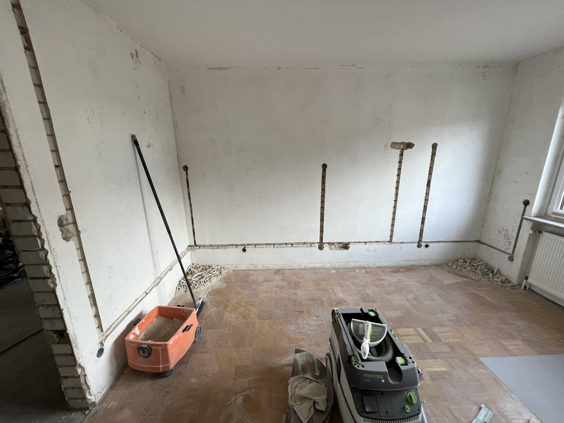

    Moin Moin.
    Mittlerweile ist der Teppich raus, der Parkettboden ist zu sehen. Optisch ist er noch im brauchbaren Zustand, 1x Schleifen und er würde wieder 10Jahre halten. Wir haben aber absolut kein Bock da drauf, also soll was neues her. Der Boden ist sehr gerade, mit einen 3m Richtscheit der Badplaner konnte ich an keiner stelle jemals ein einzelnes Zollstockglied auch nur ansatzweise drunter schieben. Mehr als 2mm Differenz auf mehrere Meter konnte ich nirgends ausmachen. Flur und Küche werden vom Maler von den alten Resten befreit und neu gespachtelt, anschließend kommen von mir neue schwimmende Belege selbst verlegt. Ich bin absolut kein Freund von fest verklebten Belägen, da habe ich die gleiche Scheiße in 15-20Jahren dann wieder...
