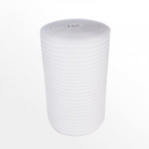

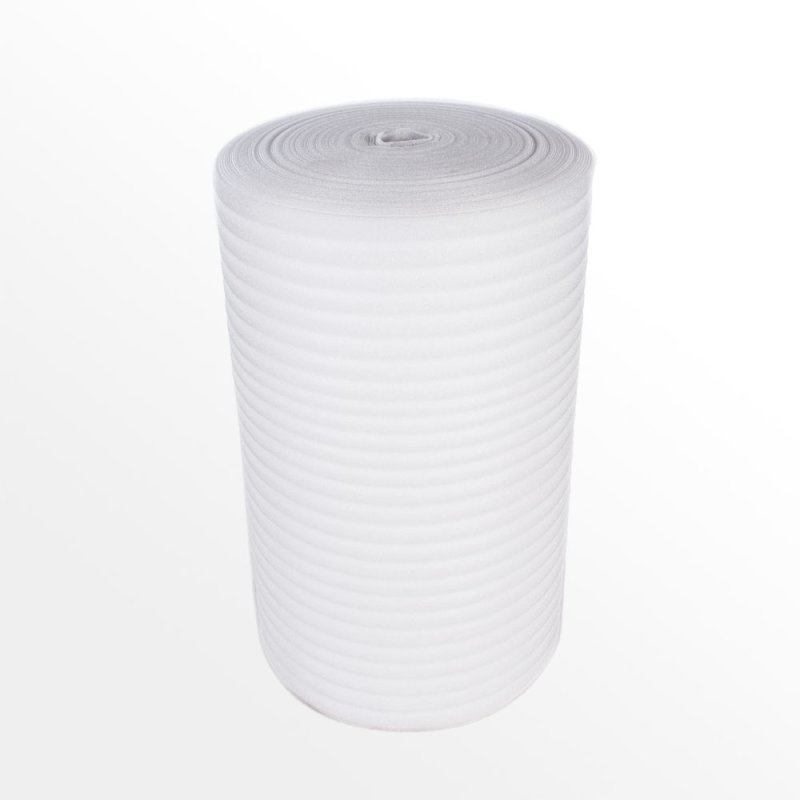

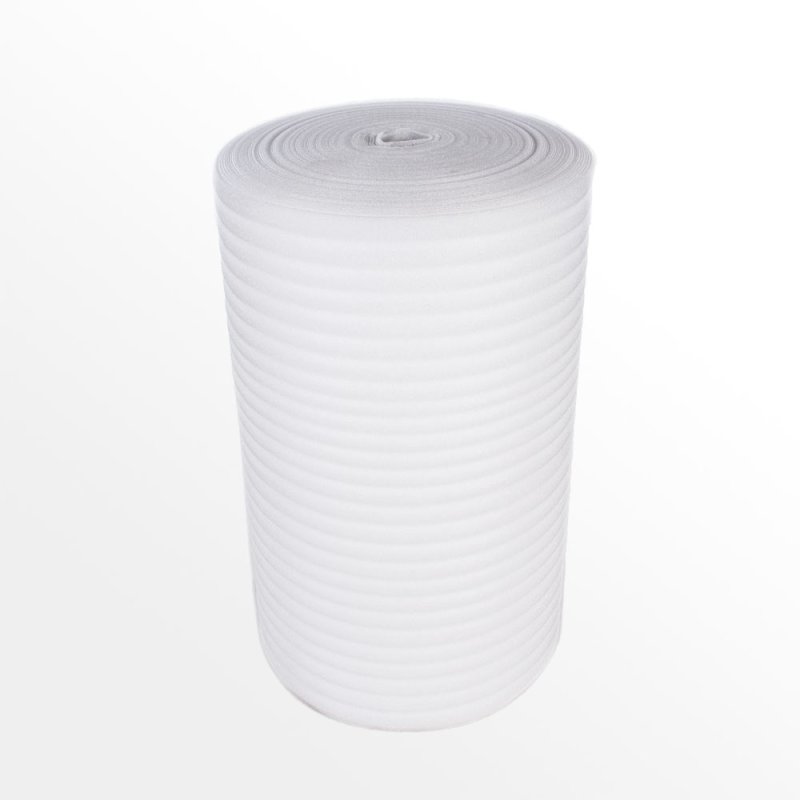

    Bei mir liegt auch Parket im Wohnzimmer. Aus optischen Gründen wurde allerdings vor Jahren Laminat verlegt.
    Um das Parket zu schützen und um eine Entkopplung zwischen Parkett und Laminat zu ereichen habe ich lediglich eine PE Trittschaldämmung von ich meine ca. 2 mm verwendet.
    Das Laminat liegt nun bereits seit ca 7 Jahren im Wohnzimmer und die Fugen des Laminates sehen noch gut aus.
    Inwiefern sich die PE Folie auch in Kombination mit Klick Vinyl umsetzen lässt weiß ich nicht.
    Laut ded folgenden Links: - Welche Vinylboden Unterlage nehmen? / planeo.de Ratgeber
    soll PE-Folie aber auch für Click Vinyl möglich sein
