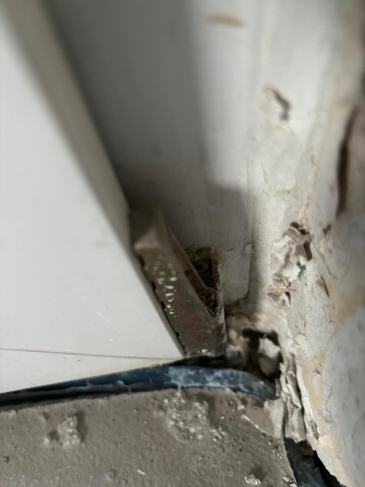

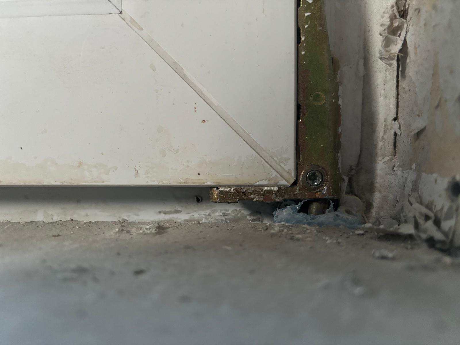

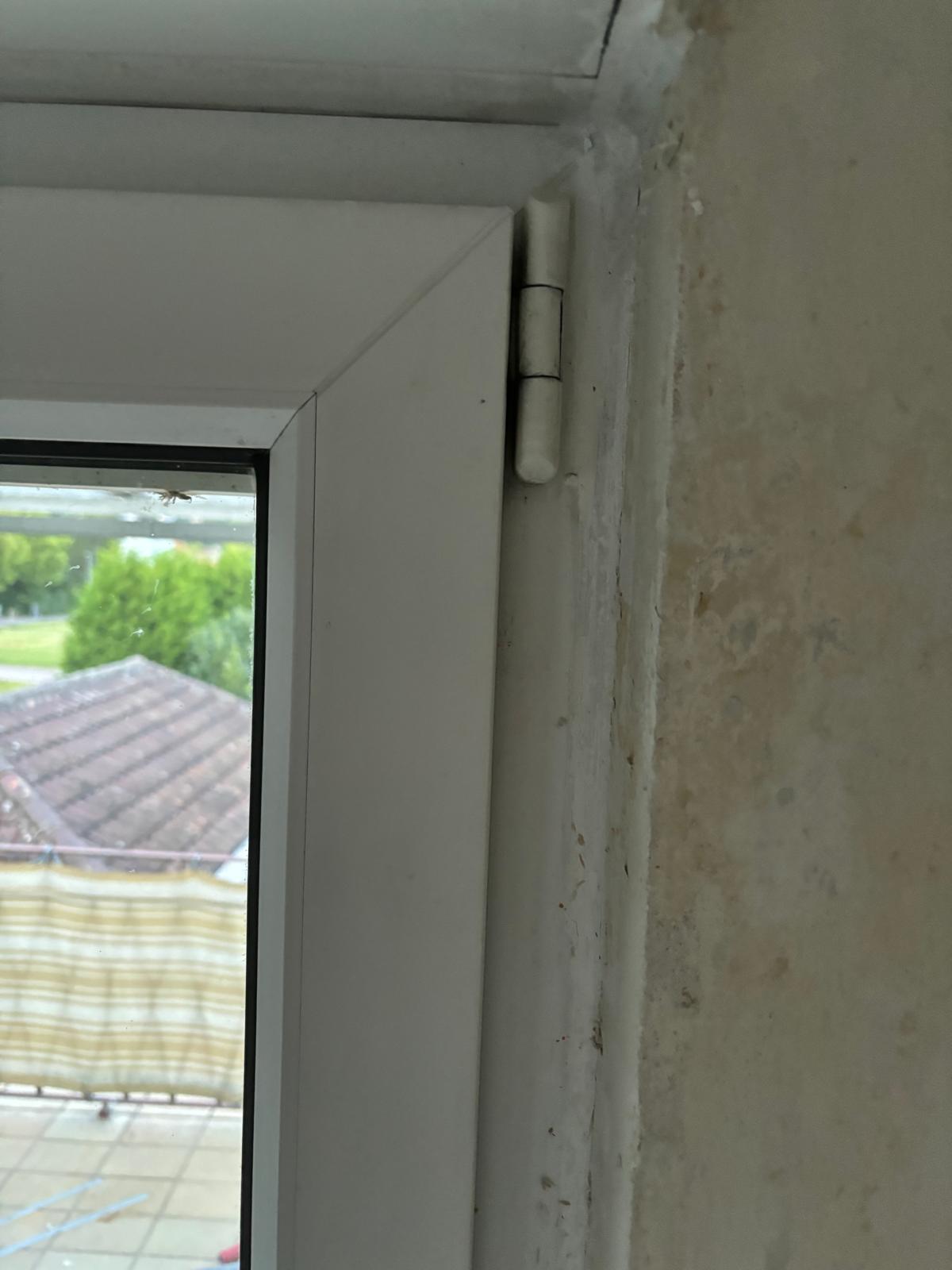

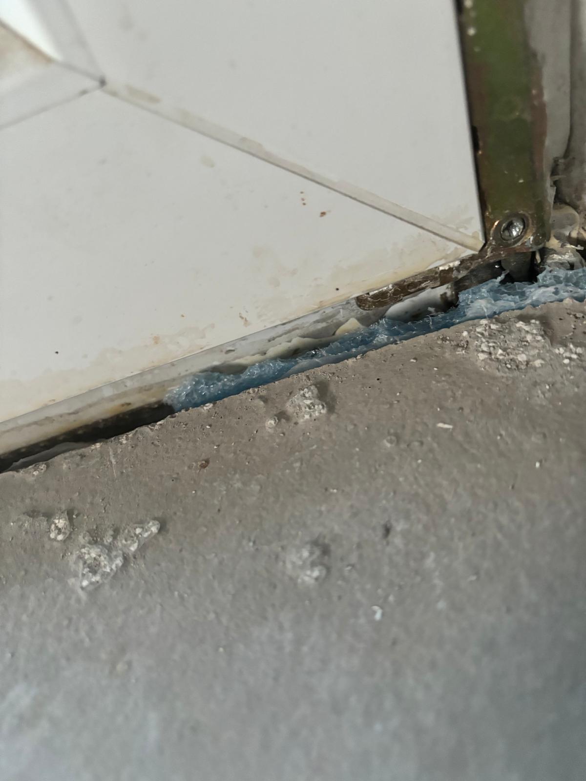

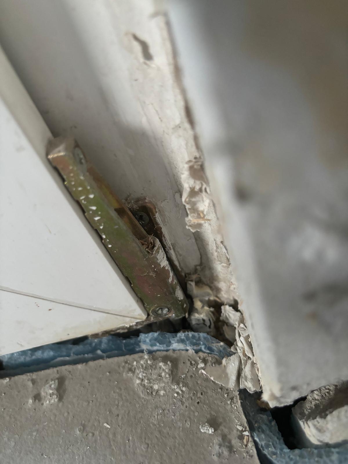

    Moin zusammen,
    habe mich schon bisschen eingelesen. Es geht um folgendes, ich habe eine Fußbodenheizung eingebaut, als wir initial gemessen hatten, sind wir davon ausgegangen, dass es hinhauen könnte. Naja jetzt fehlen uns ca. 0,5 cm.
    Ich habe mal Bilder gemacht von der Balkontür. Allerdings hatte ich Probleme heute diese Schraube überhaupt zu drehen. Das sieht nach einer Kreuzschraube aus, aber ich kriege mit keinem Schraubenzieher überhaupt Grip.
    Meine Fragen:
    a. Bin ich total dämlich und das ist irgend eine spezielle Schraube und ich benötige was anderes um die zu drehen?
    b. Macht das überhaupt Sinn genau diese Schraube zu drehen, ist meine Annahme korrekt, dass ich damit die Tür "höher stellen" könnte?

    Mit der Schraube kannst du die Türe nicht höher Stellen.
    Und 5 mm die Türe höher stellen geht sowieso nicht, sie muss ja noch in den Rahmen schließen können.

    Eine Holztür könnte man um 5 mm kürzen.

    Da gibt’s dann Problem beim Ecklager

    Der RAhmen muß eben um diese 5 mm höher gesetzt werden.
    Anders wird es kaum gehen.

    Mach mal das Eckband sauber und schau mal von oben rein, ob da eine vierer Inbusschraube ist.
    Wenn ja, kannst du den Flügel etwas höher stellen.
