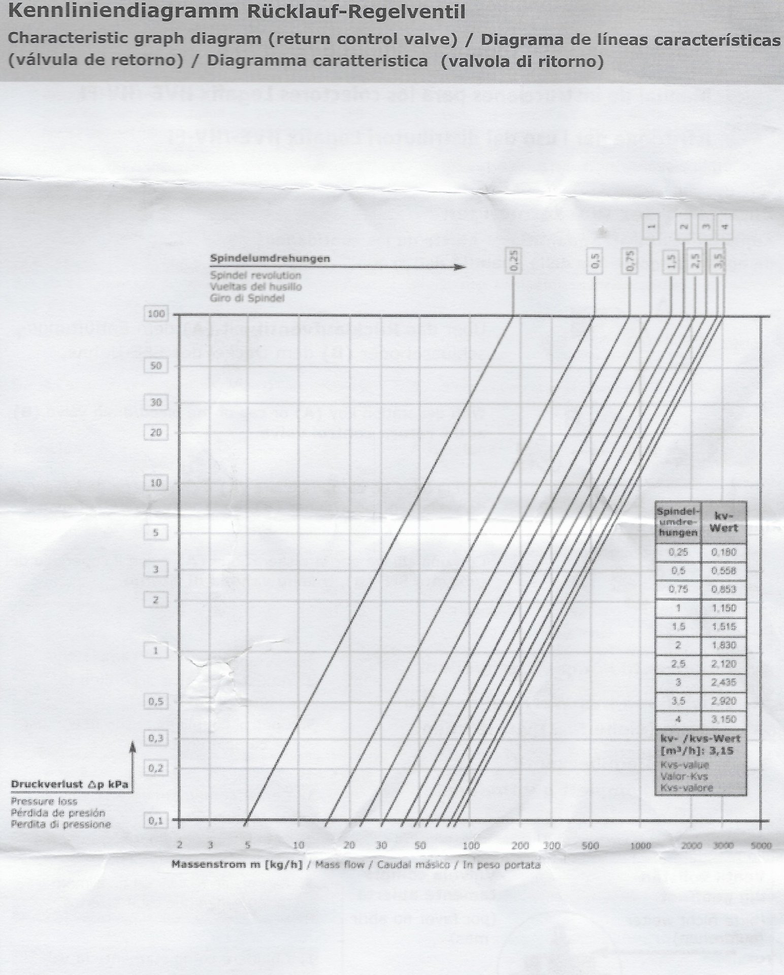

  14. Worff
    Worff
    07.08.2019
    23
    OK, ich habe nochmal nachgefragt mit welchen Werten der HB denn den hydr. Abgleich machen will.
    Die Antwort war, wie gehabt: "Mit den Kennlinien des Verteilers werden die Durchflussmengen eingestellt"
    Als Grundlage dient also das angehängte Diagramm.
    Kann mir jemand erklären wie man den betreffenden Wert für Druckverlust ermittelt und den nötigen
    Massenstrom, um die Anzahl der nötigen Spindelumdrehungen zu ermitteln?
  15. #15 Fred Astair, 08.08.2019
    12.648
    6.516
    Nö, kann aber ich nicht. Den Druckverlust kann ich nur berechnen, wenn ich Rohrlänge, Durchmesser und Heizlast des jeweiligen Kreises kenne.
    Ohne das kann ich nur wie beim Granatwerferschießen vorgehen: Zu lang, zu kurz, daneben.
  16. Worff
    Worff
    07.08.2019
    23
    Genau das war nämlich von Anfang an mein Problem :-)
    Und ohne diesen Wert nutzt die ganze Tabelle nach der er "einschätzen" (ich weigere mich da "einstellen" zu sagen) einen feuchten Dreck... Korrekt?
  17. #17 Fabian Weber, 09.08.2019
    16.302
    6.467
    Korrekt.
    Wenn er wenigstens den Verlegeabstand in den jeweiligen Räumen wüsste, dann könnte er die Längen noch grob ausrechnen.
  18. Worff
    Worff
    07.08.2019
    23
    Den kennt aber niemand mehr. Es gibt zwar noch einige Foto von der Verlegung, aber man kann eigentlich keinen
    Heizkreis von Anfang bis Ende wirklich komplett nachvollziehen. Es wäre auch eine irrsinnige Arbeit dies zu tun.
    Die Bilder sind bestenfalls dazu geeignet um bei Bohrungen in den Boden den Schläuchen hoffentlich auszuweichen.

    Und was würden Dir die Durchflussschätzer nützen, ohne die fehlenden Angaben zu den Heizkreisen?
    Hast Du Dir denn nun die Anschlussleitungen mal genauer angesehen, worum ich Dich gebeten hatte?
  20. Worff
    Worff
    07.08.2019
    23
    Habe ich mir angesehen, aber die Schläuche verschwinden nach 10cm im Boden, da ist nicht wirklich was zu erkennen.
    Was die Literangaben bringen, ist aber doch relativ einfach: Je Liter bringe ich dem Raum 1,16Wh pro Liter und Kelvin.
    Der Rest ist dann eine einfache Rechenaufgabe. Energiebedarf des Raumes ermitteln, durch 1,16 und schon habe ich
    die nötigen Liter / Stunde die ich einstellen muss.
    Habe ich bei guten Bekannten vor 2 oder 3 Jahren schon mal gemacht, funktionierte sofort und problemlos und es gab
    im ganzen Haus keine kalten Räume/Stellen mehr. Eine Gaseinsparung zwischen 5% und 10% gab es noch dazu.
