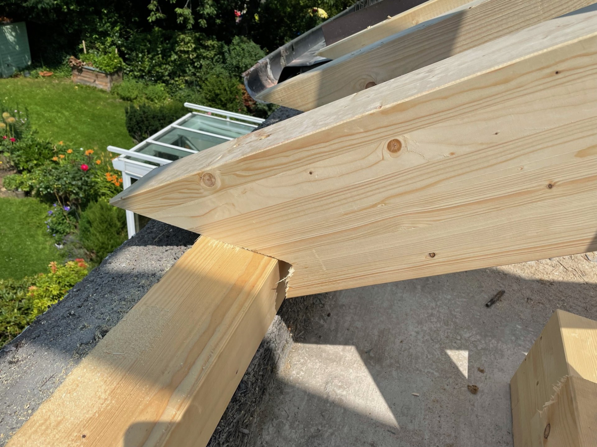

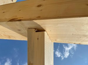

    Hallo liebe Expertengemeinde,

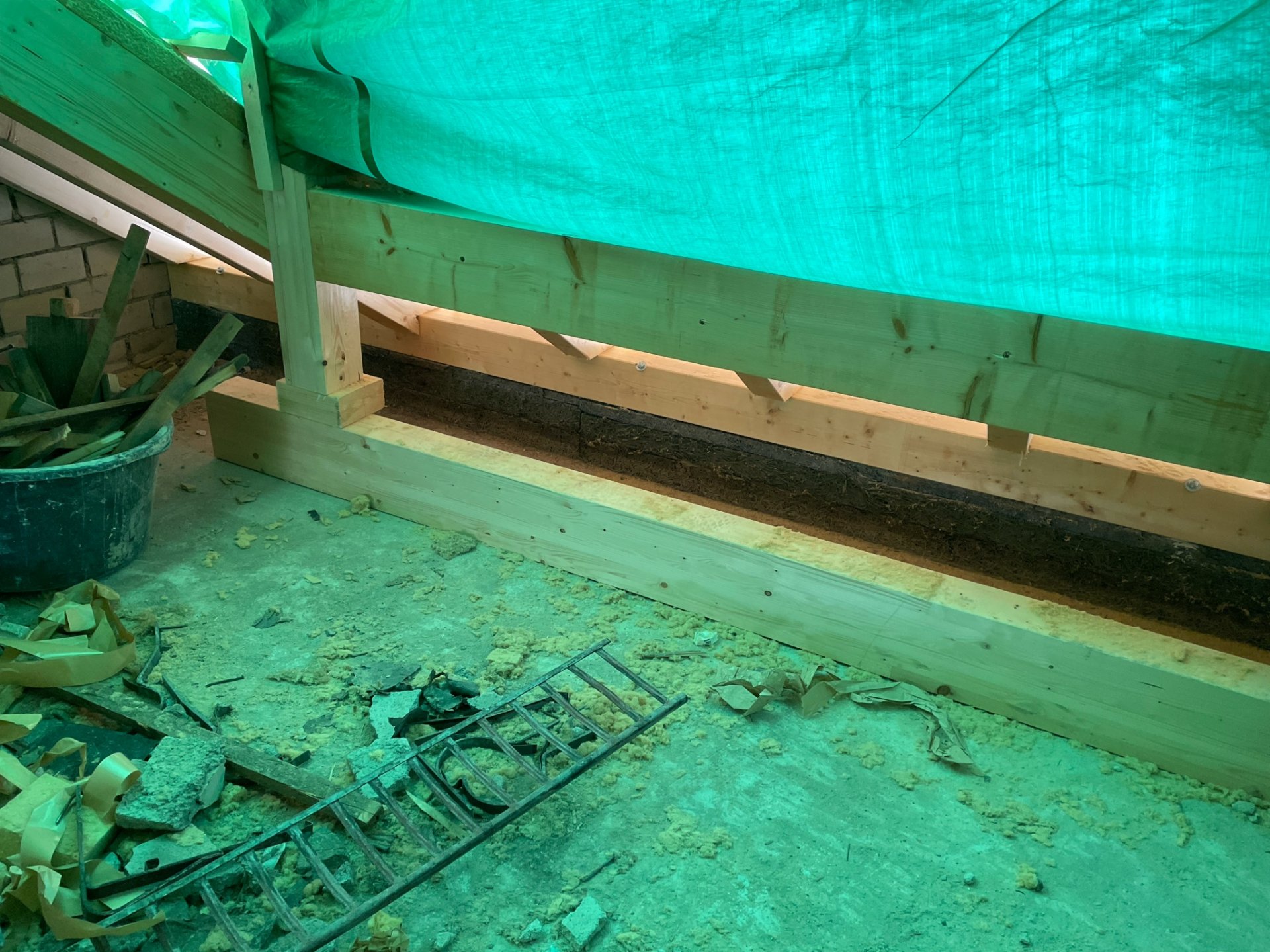

    ich wäre für eure Einschätzung zu den folgenden Beobachtungen dankbar. Auf unserem RMH, bei dem wir eine Kernsanierung durchführen, wird seit Mittwoch der neue Dachstuhl errichtet. Die Arbeiten sind noch nicht abgeschlossen. So das Wetter will sollen die ausstehenden Arbeiten im Laufe der nächsten Woche durchgeführt werden und unser Architekt und Bauleiter wird dann die Teilabnahme durchführen. Ich habe die Baustelle in den letzten Tagen mehrfach besucht und einige Themen gesehen, die mir nicht gefallen. Da ich zwar Ingenieur aber nicht vom Fach bin (ich weiß, das sind die schlimmsten) würde mich vor der Abnahme eure Meinung interessieren.
    Ist das so OK/Üblich ? soll/kann ich da Nachbesserungen verlangen? Sollte ich das hinnehmen und versuchen den Preis zu mindern? (Bezahlt ist noch nichts). Das sind die Themen. Siehe auch Fotos:

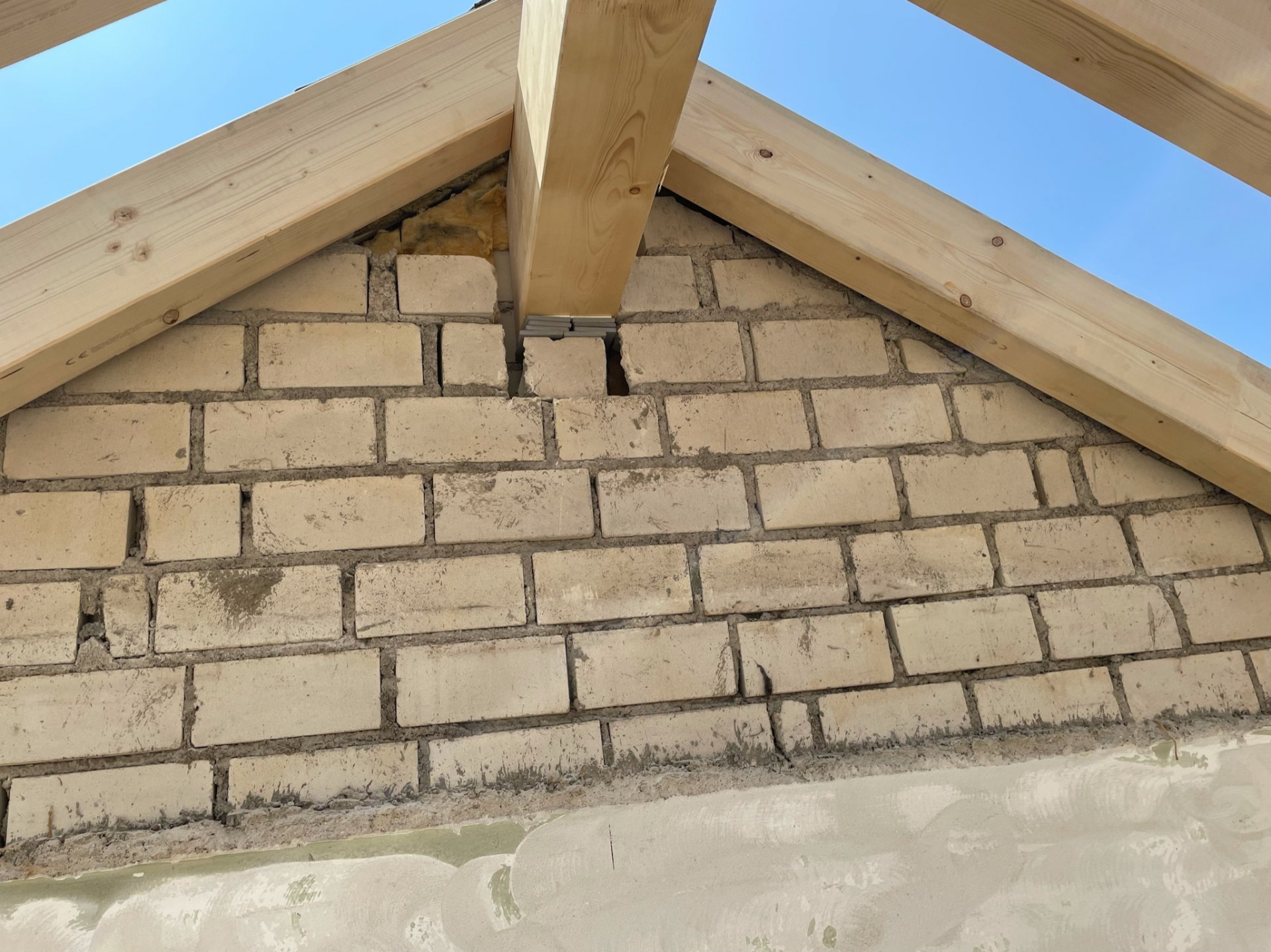

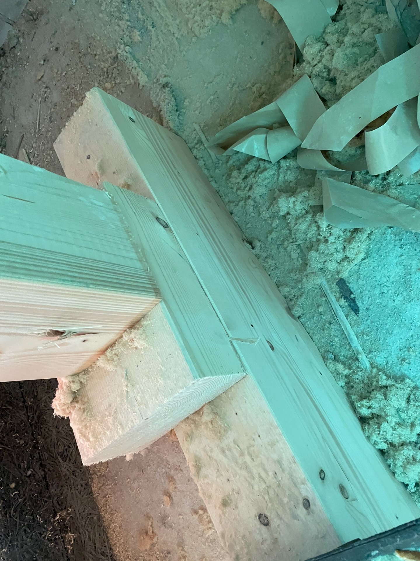

    1. Die vertikalen Balken an den Gauben sind mit zusätzlichen Blöcken abgestützt. Hätten die Balken nicht einfach länger sein sollen.

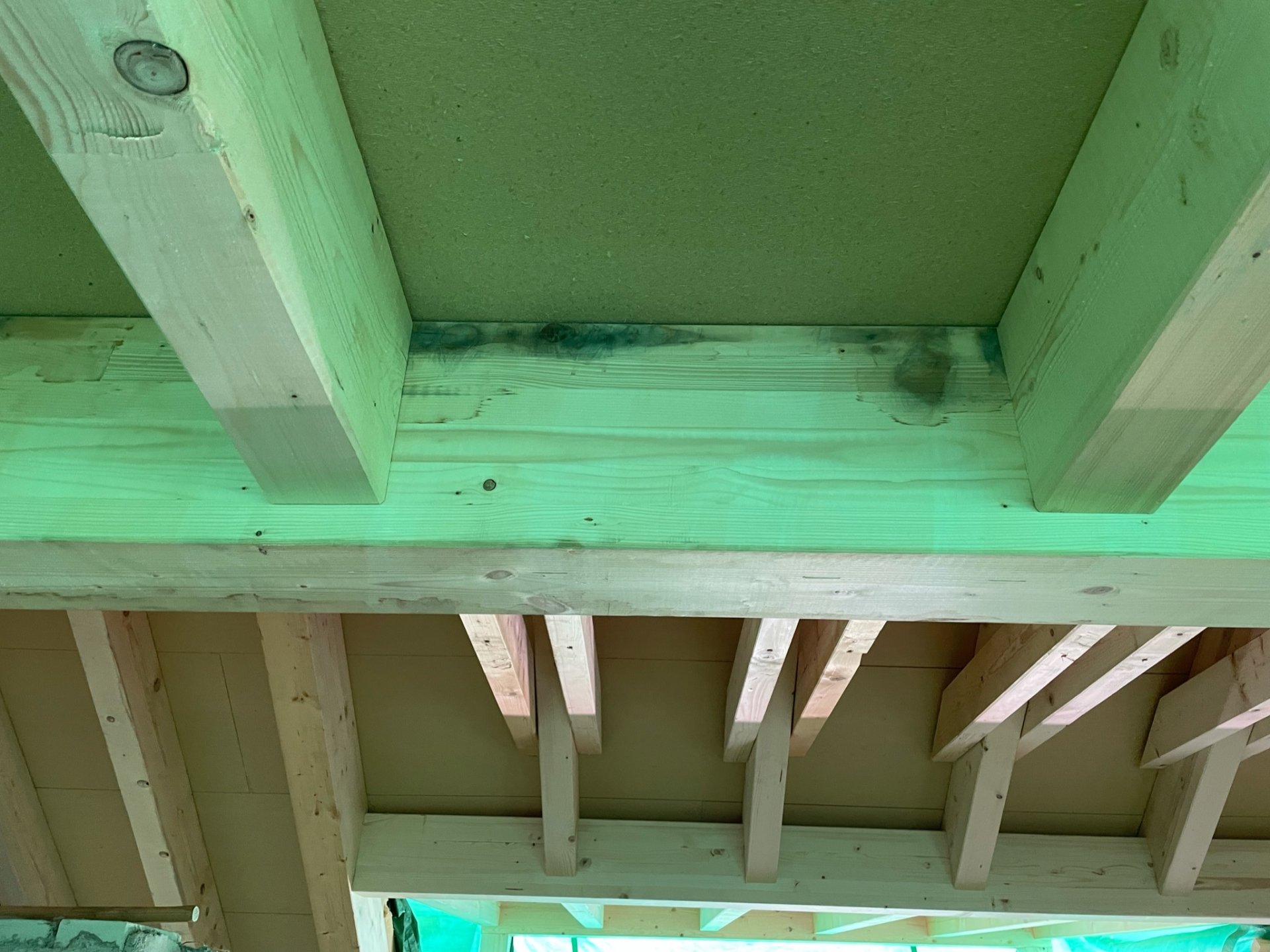

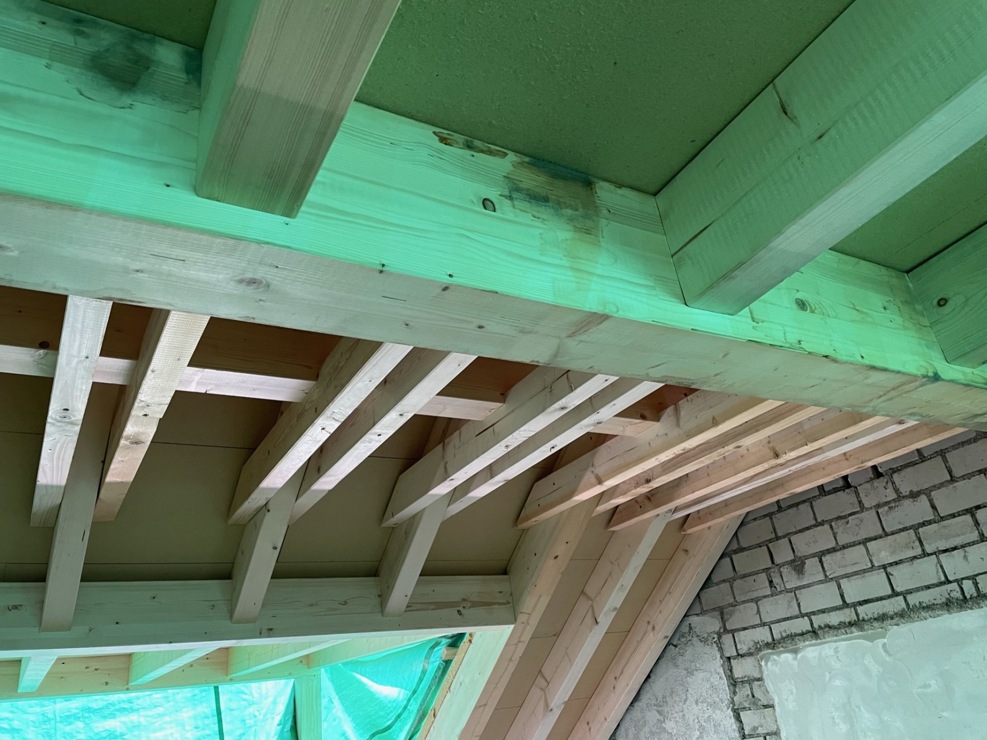

    2. einer der horizontalen Balken hat offensichtlich Feuchtigkeit abbekommen bevor er verbaut worden ist.

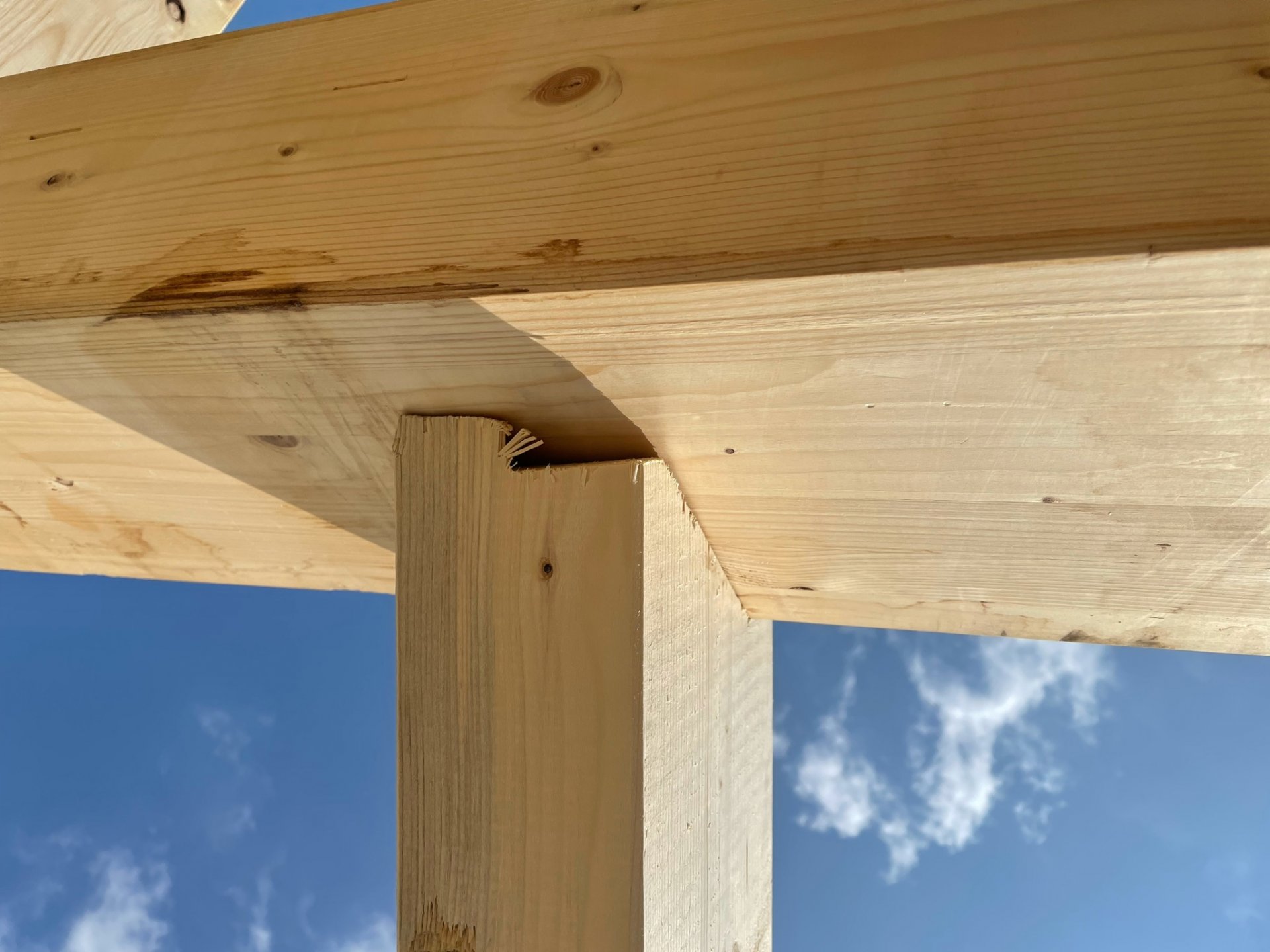

    3. an mehreren Anschlüssen ist nicht ganz sauber gesägt worden.

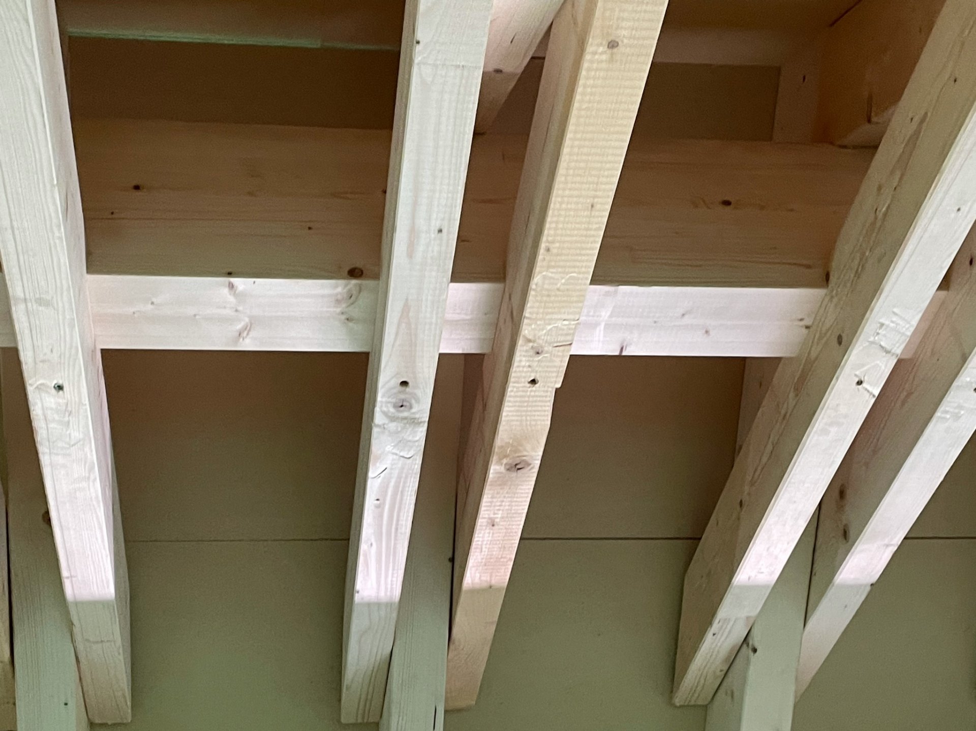

    4. mehrere später sichtbare Balken haben Druckstellen oder sind mit dem Vorschlaghammer bearbeitet worden.
    Fotos im Anhang. Bitte entschuldigt, wenn das blöde Fragen sind. Wie gesagt bin ich nur der dumme Bauherr und die Fachgerechte Abnahme erfolgt noch. Würde aber sehr gern eure Meinungen hören um nicht völlig blind in den Termin zu laufen.
    Vielen Dank und beste Grüße
    Ben
  2. #2 Fabian Weber, 25.07.2021
    16.564
    6.611
    2. und 3. finde ich harmlos.
    1. und 4. würde ich reklamieren.
    Wusstes der Zimmermann, dass es ein Sichtdachstuhl wird? Wenn ja dann soll er das nachhobeln.

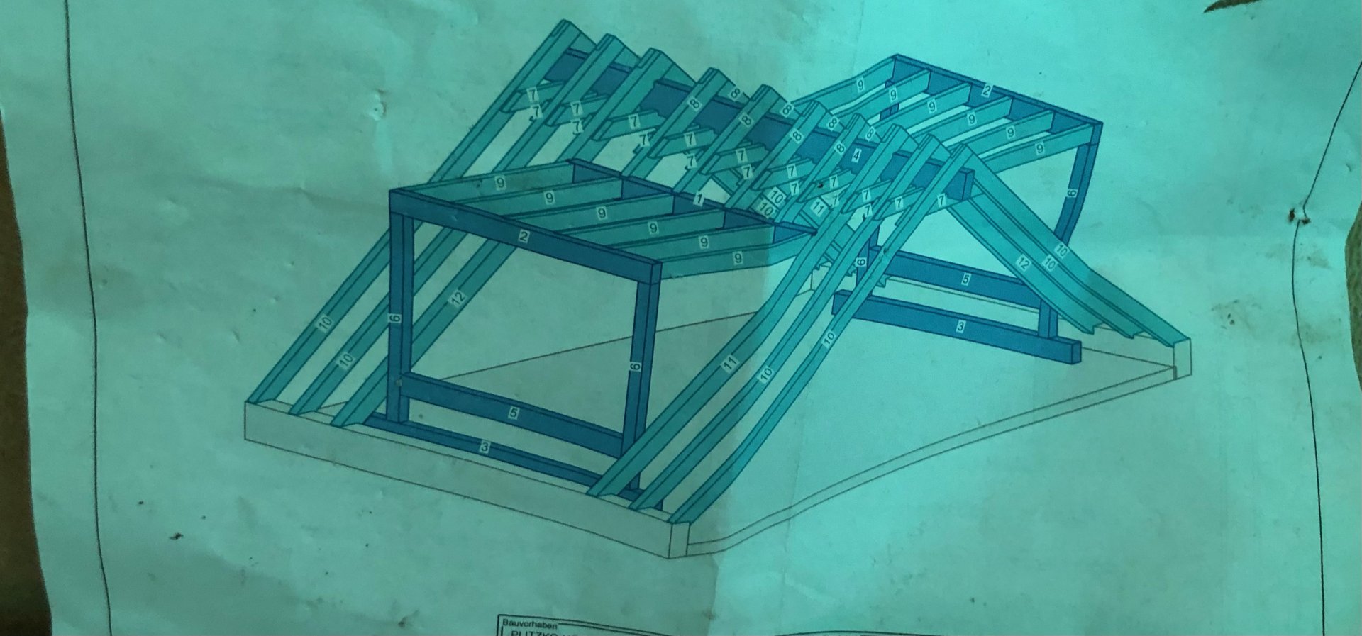

    1. Planungsfehler? Wenn das Balken Nr. 6 ist, wer hat den freigegeben? Oder was passt da nicht?

  4. #4 Fabian Weber, 25.07.2021
    16.564
    6.611
    Nee @Skogen das ist ein Ausführungsfehler, in der Planung ist der ja lang genug. Der wurde einfach zu kurz abgesägt.

    Wenn ich es mir recht überlege, dann wusste der Zimmermann vermutlich nicht, dass es Sichtbalken geben soll…

    Ok dann ist der Punkt also gestrichen, das machst Du dann halt selbst wieder hübsch.
    Bleiben noch die zu kurzen Balken, das würde ich schon erstmal ansprechen und abwarten, welche Erklärung dafür kommt.

  9. #9 Gast85808, 26.07.2021
    Gast85808
    Gast85808 Gast
    Punkt 4.
    Nochmal zum Pfosten : Ist nur einer zu kurz, oder alle 4?
  10. BePu
    BePu
    25.07.2021
    Alle 4. Aber ich werd das ansprechen und dann mal sehen. Nochmal Dank euch.
