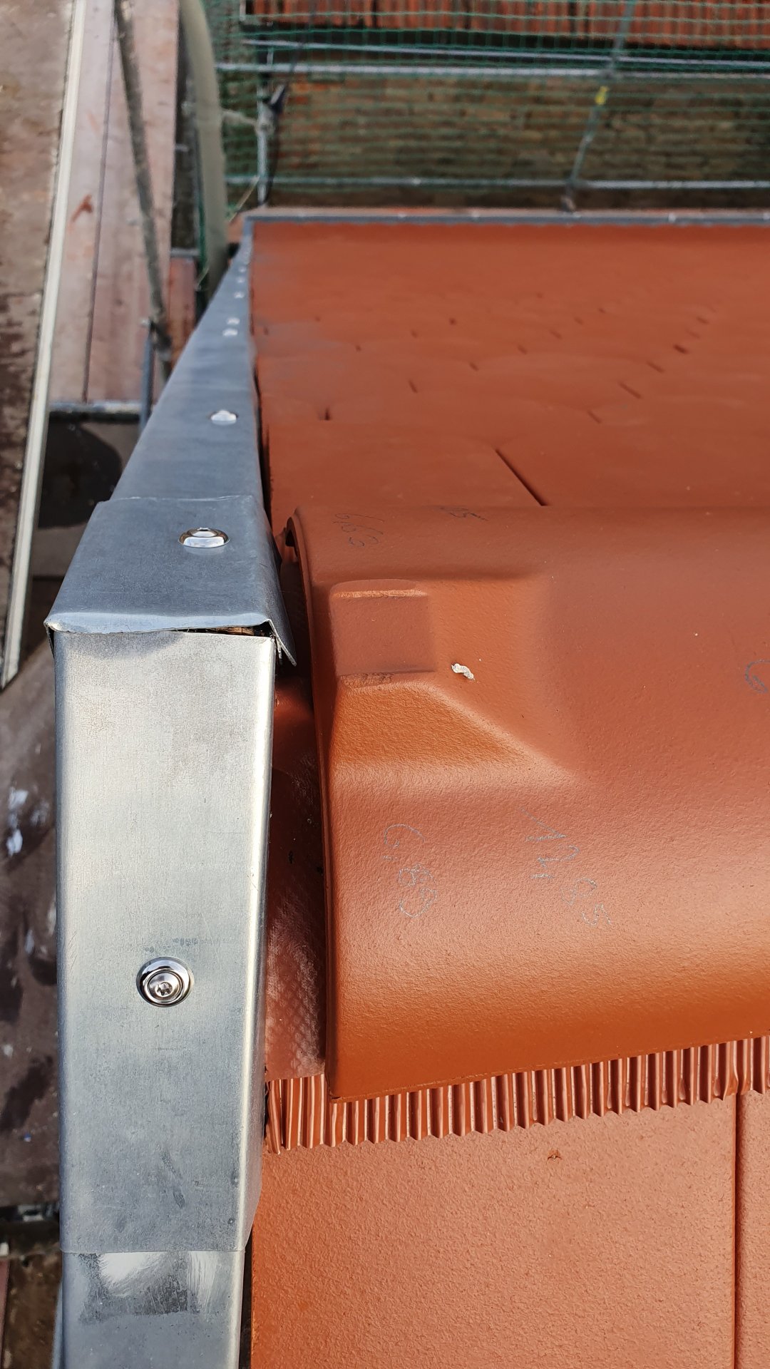

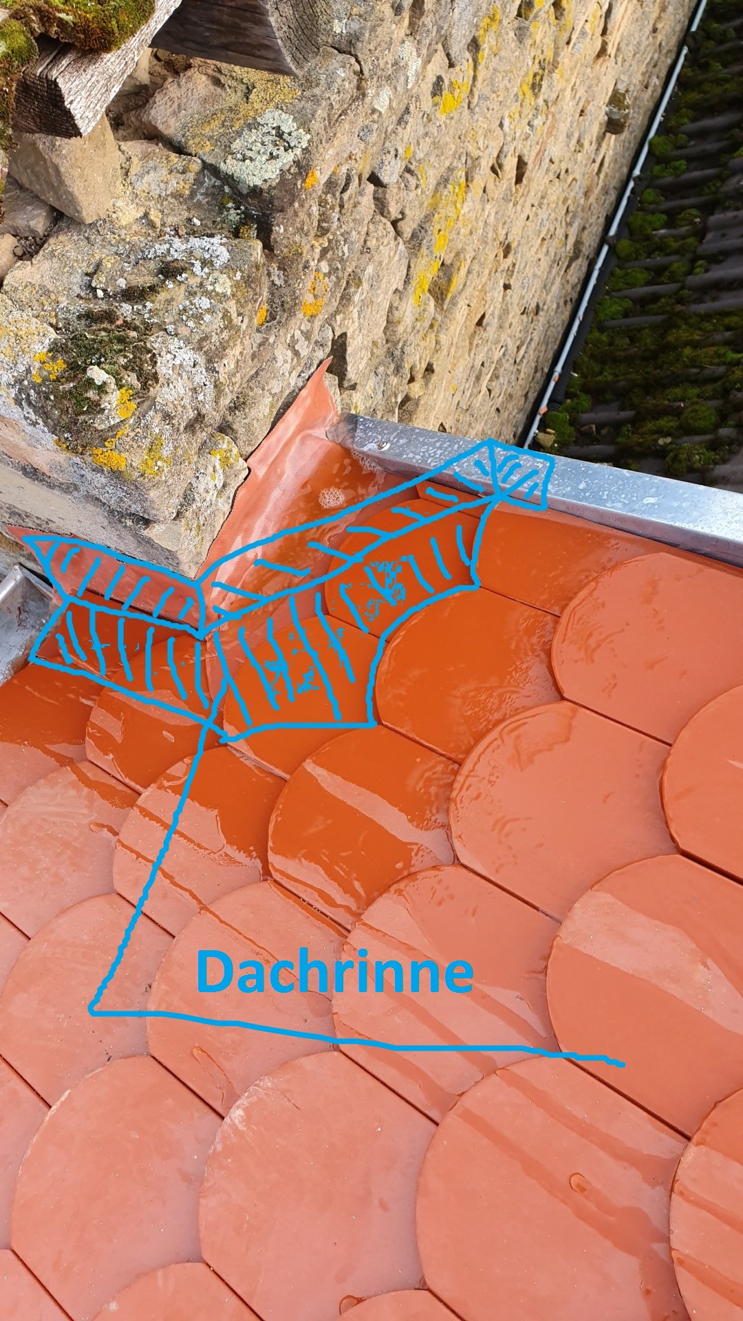

    Unser Haus bekam ein neuen Dachstuhl leider schaut die eindeckung nach Pfusch aus
  2. #2 Fabian Weber, 28.10.2019
    16.393
    6.523
    Ich meine dass die ganzen Schrauben nicht zulässig sind.
    Ja das sieht an den schwierigen Stellen gebastelt aus, aber da geht auch kein Standart.

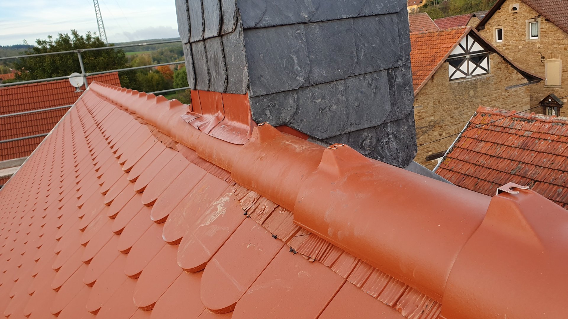

    Bei dem Schornstein könnte doch noch eine Reihe Schiefer mehr das rote Blech überdecken.

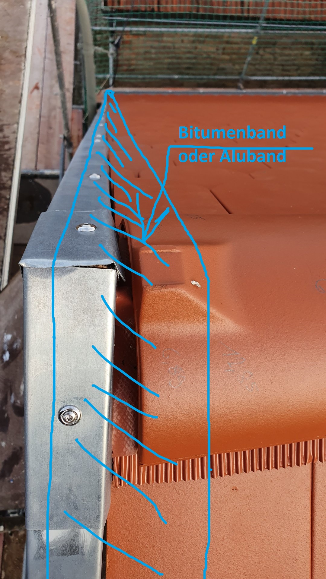

    ortgang mit Rinnen? dachentlüftung? gibt es Konterlattung?
    wenigstens ich schlage Folgendes vor:
    1) Bitumenband Aufkleben
    2) Dachrinne herstellen

    Also wenn der dachstuhl so wie Eindeckung ist hast du ein problem.
    Das waren keine fachleute.

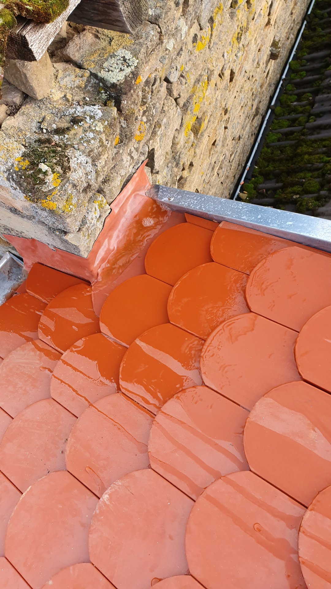

    Der anschluss an dem eckkamin ist falsch ausgeführt.
    Biberziegel unter 9cm breite sind nicht zulässig.
    Schau mal ob die kollegen verklammert haben.

    Also verklammert wurde jedenfalls die eine seite, was bedeutet unter 9cm unzulässig?

    Die geschnittenen dürfen nicht schmaler als 9cm sein der eine hat nur 3 cm auf dem bild
    Die schrauben im blech sind ....

    Ok das war leider nicht anders möglich wegen dachüberstand, an den außenseiten liegen unter die ziegeln abgewinkelte bleche

    Mit den schrauben was hats da auf sich? Wie wird das normal befestigt?

    ja, Sie können geklebt oder mit Schrauben oder Klemm befestigt werden

    Ok und das am schornstein ist auf fehlerhaft? Schiefer fehlt unten und das überklebte mit dem band schaut auch schrecklich aus

    Geschraubt ja aber nicht so wie da, nur senkrecht ist erlaubt.
    Ausnahme bei sandwichblechen
    Dachziegel kleben ist keine zulässige windsogsicherung

    Ok kann man das wo nachlesen, oder sollten wir uns lieber jemand holen der die mängel aufnimmt?

    Fachregeln, holt euch einen vereidigten sachverständiger empfehlenswert wär ein dachdecker. Fragt bei der handwerkskammer nach
