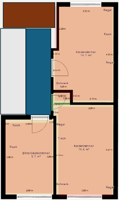

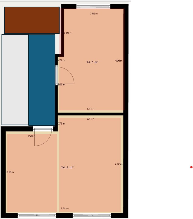

    wir gestalten bei uns die Räume etwas um (aus 2 Räume werden 3).
    So sieht aktuell die Raumaufteilung aus:
    die roten Flächen sind Heizkreise. Die Blaue Fläche ist der Flur (hat keinen extra Heizkreis, aber die Leitungen zu den Räumen gehen da durch. Die braune Fläche ist das Bad, dort ist der Heizkreisverteiler. Die graue Fläche ist das Treppenhaus.
    Wir wollen es so umbauen:
    Die grünen Wände kommen raus, bzw. es kommt eine Türe rein. In allen drei Zimmer und im Flur wollen wir Fliesen verlegen lassen. Im Bad sind schon Fliesen. Bei den grünen Flächen entsteht durch den Abriss natürlich ein Loch, dass wieder aufgefüllt werden muss.
    Meine Frage lautet: wie füllt man das Loch am besten auf, sodass später Fliesen (30x150) verlegt werden können, ohne dass man Sorgen haben muss, dass die Fliesen reißen oder sich lösen. Inbesondere unter Berücksichtigung dass die Heizkreise nicht mehr perfekt zur Raumaufteilung passen. Der Heizkreis vom oberen Raum geht mit in den unteren Raum.
    Soweit ich das verstehe gibt es mehrere Möglichkeiten:
    a) Randdämmstreifen einmal komplett aussenrum im grünen Bereich, dann mit Estrich auffüllen. Der Fliesenleger muss dann überall wo Randdämmstreifen ist eine Dehnfuge einbauen. => Kein schöner Verlauf der Fliesen in dem Bereich, aber kein Risiko für Risse. Macht eine Entkopplungsmatte trotzdem Sinn?
    b) Randdämmstreifen einmal komplett aussenrum im grünen Bereich, dann mit Estrich auffüllen. Entkopplungsmatte drauf. Fliesenleger kann OHNE Dehnungsfuge arbeiten. => Keine Einschränkungen beim Verlegen der Fliesen. Mir ist unklar, ob eine Entkopplungsmatte hier ausreichend wäre um Risse zu verhindern.
    c) Mit Estrich auffüllen, einschneiden, mit Wellenklammern und Harz kraftschlüssig verbinden. Ich glaube das ist der Standard, wenn man KEINE Fußbodenheizung hat. Mir scheint diese Lösung aber kontraproduktiv, wenn man eine Fußbodenheizung hat, insbesondere, wenn durch das Verbinden der Estriche dann zwei Heizkreise quasi in einem verbundenen Estrich befinden. Hilft hier eine Entkopplungsmatte
    Sowohl bei a) b) und c) würde natürlich unter dem Estrich die gleiche Dämmung verbaut werden, wie bereits unter den anderen Flächen auch.
    Was ist eure Meinung und warum? Wie sollte es gemacht werden?

    Bei der größe sollten da eh 2-3 heizkreise liegen auf der Planrechten Seite und nicht nur einer.
    Habt ihr das geprüft ob es wirklich nur einer ist ?
    Abgesehen davon wird vermutlich eine oder sogar beide der Wände die ihr bearbeiten wollt aussteifend oder tragend sein. Bitte vorher klären.
    ich würde diese kleinen Ausbesserungen (nur Mauer/ grün markiert) einfach mit dünnem vergussmoertel zb Pagel ausgießen und fertig.
    optisch wird es so wie geplant verheerend aber das ist Geschmacksache
    Meiner Meinung nach gehört die Trennwand zwischen den Kinderzimmern auf ganzer Länge versetzt

    Vielen Dank für Deine Antwort.
    Die Heizkreises haben wir mit einer Wärmebildkamera überprüft. Im Herzkreisverteiler sieht man auch die Anzahl.
    Bzgl der Statik haben wir mit dem Architekten gesprochen, der sas Haus gebaut hat. Die betroffenen Wände dürfen verändert werden.
    Der optischen Nachteile sind wir uns bewusst. Wir wollten aber zwei möglichst große und gleich große Kinderzimmer.
    Warum würden sie vergussmörtel wählen? Wie verhindert das Risse im Bodenbelag?
