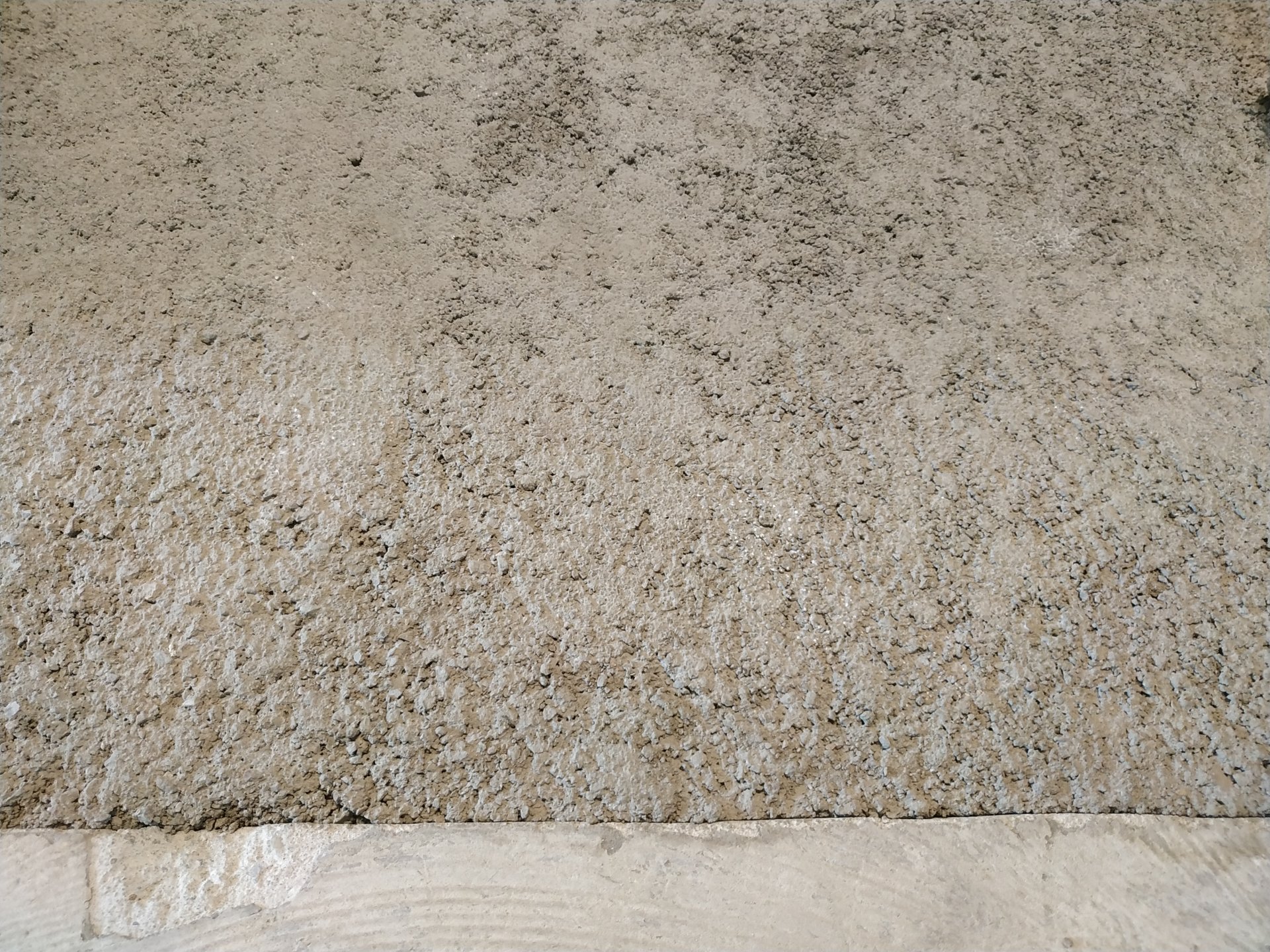

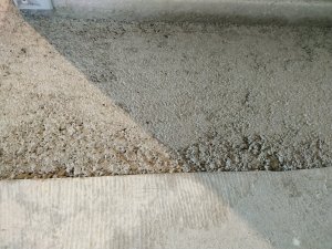

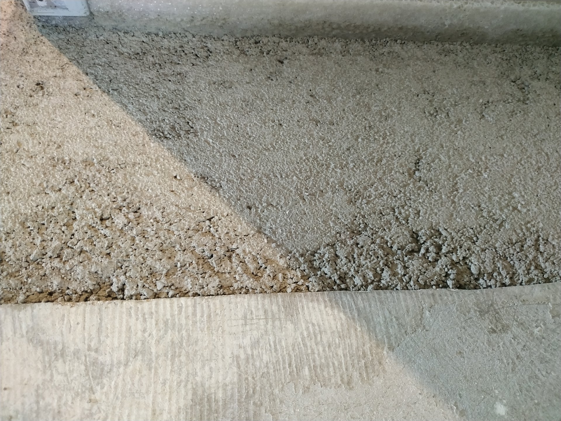

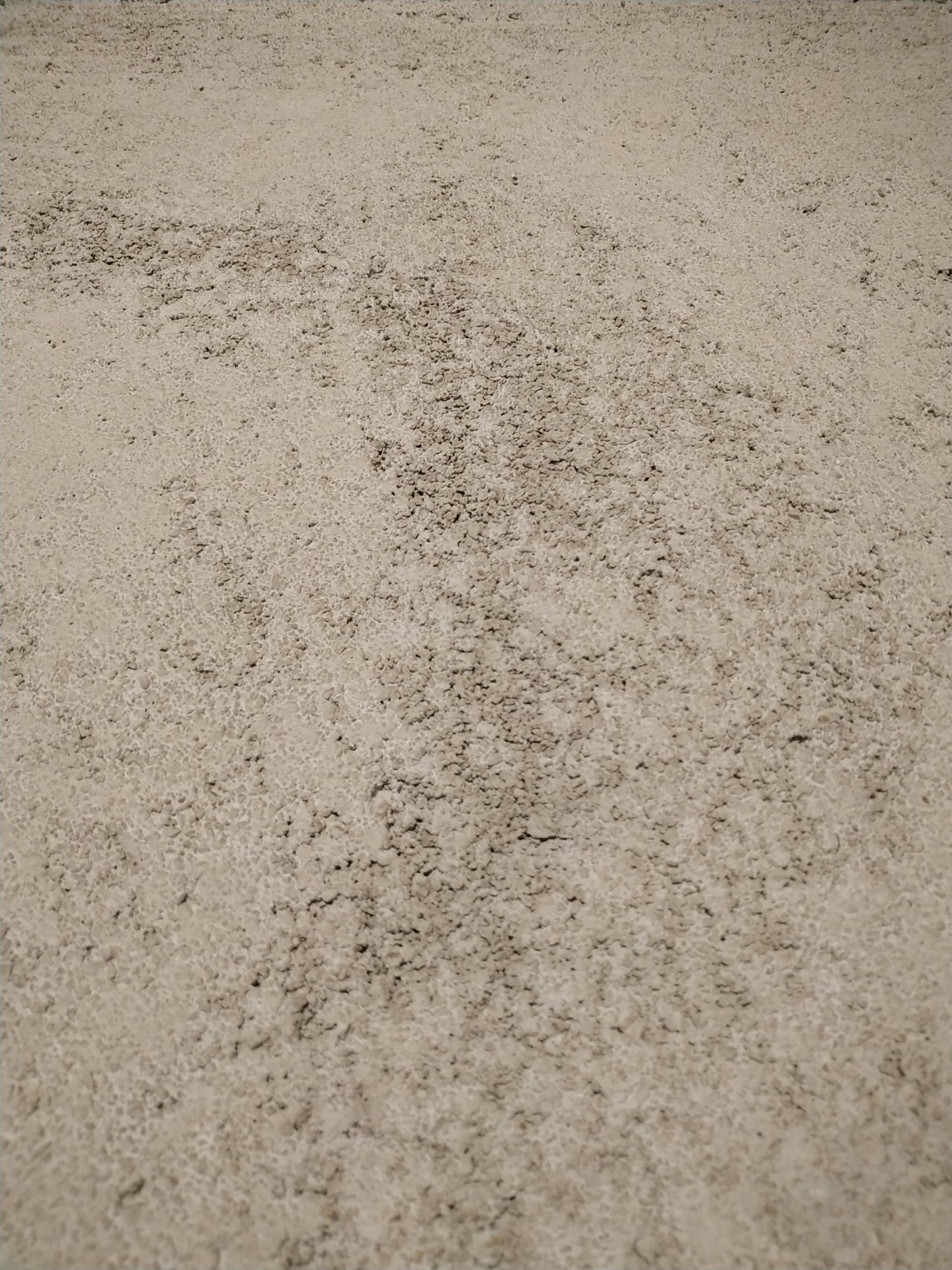

    Hallo
    Ich habe im WC/Bad nach einem Umbau einen neuen Estrich verlegen lassen (<5m²).
    Dieser sandet jedoch recht stark bzw scheint porös.
    Kann man anhand der Bilder beurteilen ob dies noch im Rahmen
    und der Estrich fachgerecht gemacht bzw richtig angemischt und verdichtet wurde - oder reklamiert werden muss?
    Ein Teil des Estrichs ragt auch in den Vorraum wo Parkett drüber soll - möchte vermeiden dass sich "Körner" lösen und dann unterm Parkett knirschen.
    Freue mich über Rat - Danke !

    Sieht wohl eher danach aus, das nicht abgerieben worden ist.
    Höhen passen? Oder kommt noch Ausgleichsmasse drauf?

    Hallo.
    Abgerieben heisst mit so einem Reibebrett darübergefahren?
    Eigentlich passen die Höhen soweit. Aufgrund unterschiedlicher finaler Belagshöhe wäre aber eine 3-4mm dicke Nivelliermassen-Schicht auch möglich noch aufzutragen - rein von der Höhe her.

    Der Estrich war wohl beim Einbau etwas trocken daher ist die Oberfläche rauh geworden.
    Abhilfe:
    Scharf abkehren insbesondere die bröseligen Stellen am Rand,
    Die ganze Fläche Grundieren,
    die entstehenden Vertiefungen mit Betonspachtel glätten, eventuell 2x wenn es einsinkt

    Selbst einen erdfeuchten Zementestrich kannst du so abreiben, dass die Oberfläche glatt und ohne Poren ist.
    Aber zum TE. Du hast es durch eine Firma machen lassen.
    Das ist einfach keine saubere Arbeit. Da wo es Höhenmäßig geht soll der Estrichleger entweder mit Spachtel oder Ausgleichmasse beiarbeiten.

    Ja, das habe ich durch eine Firma machen lassen. Etwas enttäuschend. Werde nun wie geraten gut abkehren u mit Betonspachtel ausbessern.
    Vielen Dank!

    Die Anschlussstelle im Vorraum sollte aber erst geklammert und vergossen werden bevor gespachtelt wird. Das ist sonst hinterher nicht mehr möglich.
