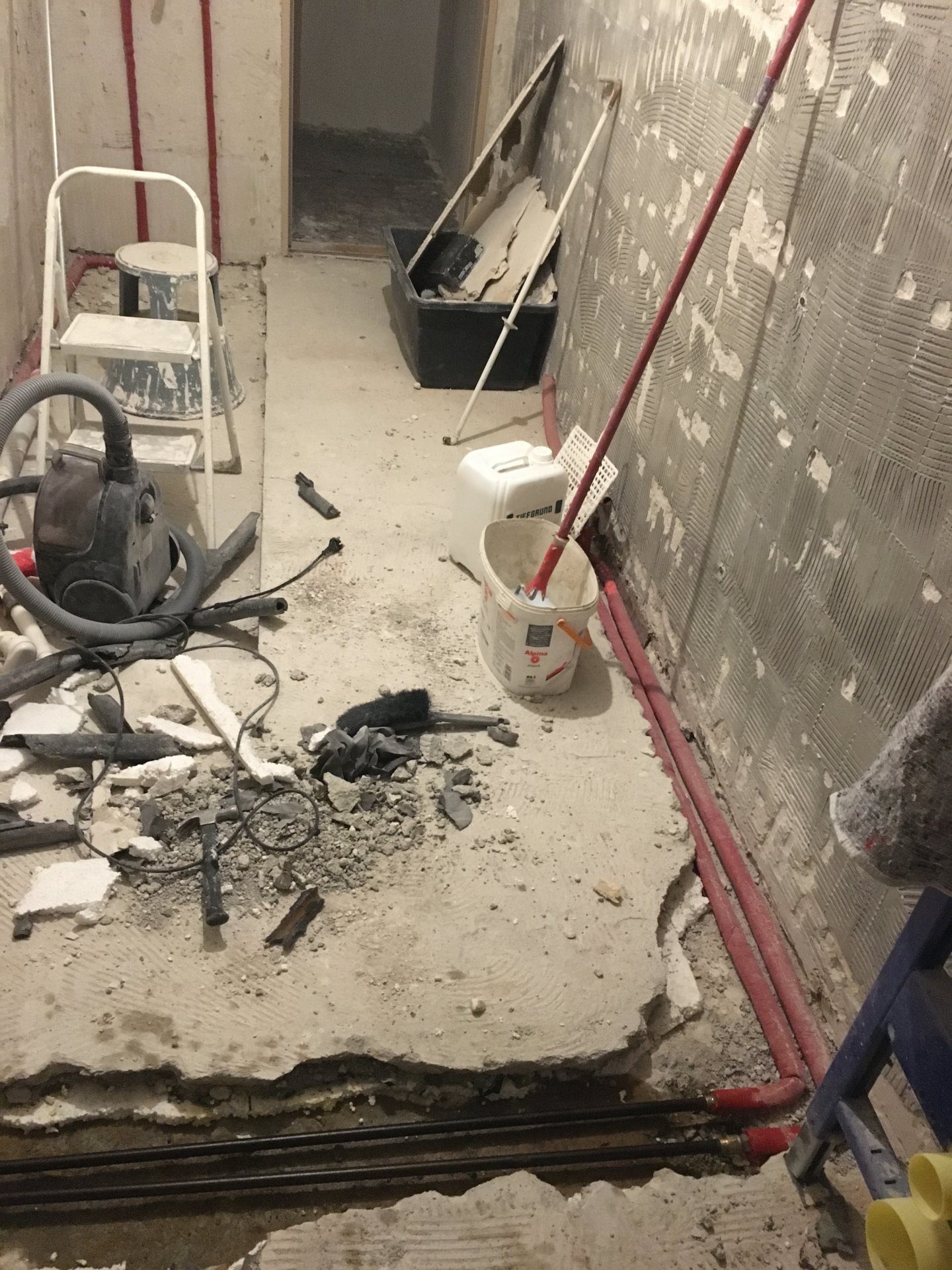

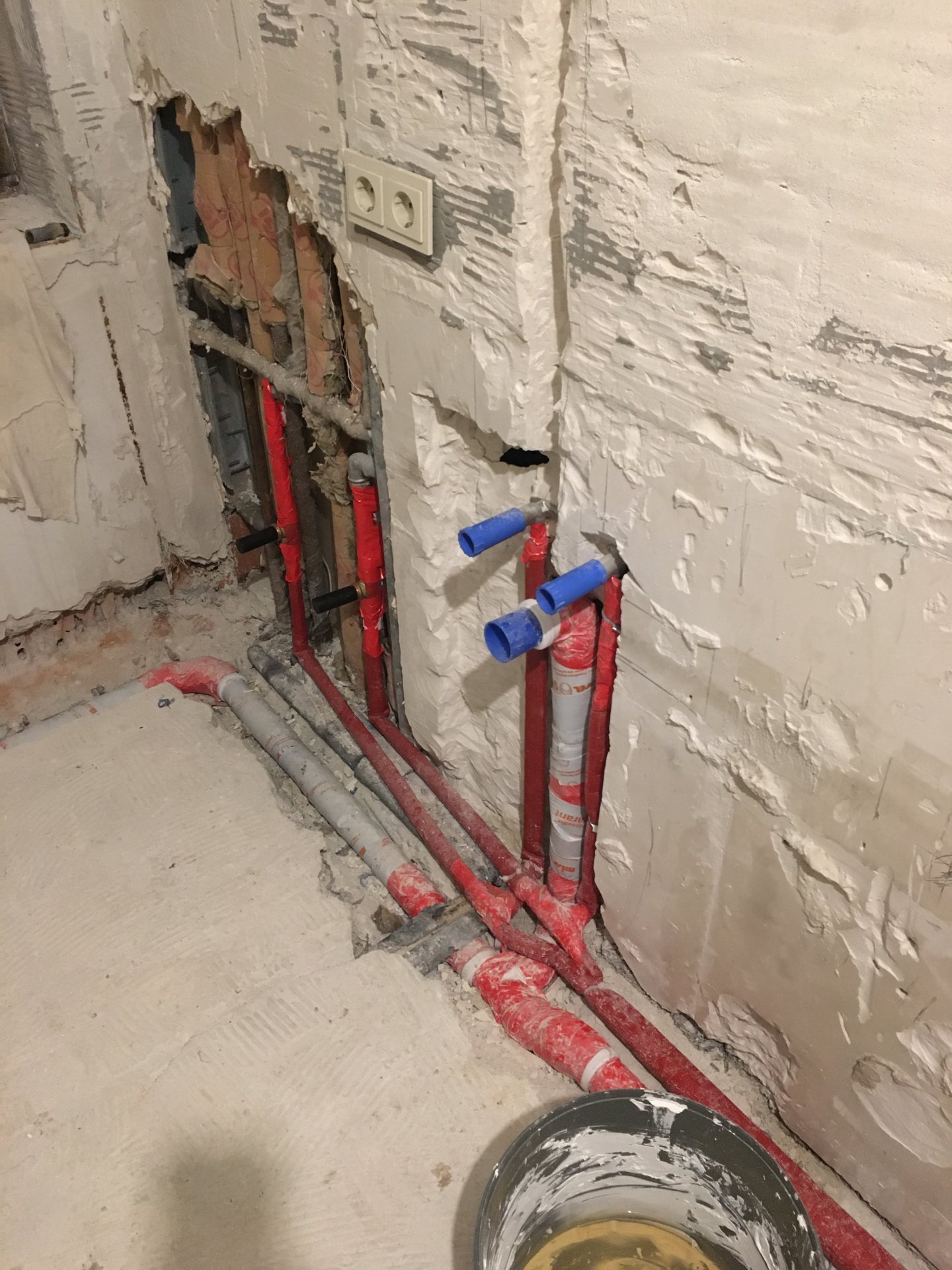

    Hallo zusammen!
    Erstmal nochmal danke dass es so ein Forum da ist.
    Meine Frage im Bad wurden neue Leitungen gelegt. Der Estrich bzw. das Haus ist ca. 40 Jahre alt. Empfiehlt Ihr einen Austausch oder eine Reperatur des Estrichs?
    Vielen dank vorab

    Reparatur

    Nach 40 Jahren und dem Aufwand?
    Raus und neu

    Reparatur oder raus und neu
    beides möglich
    ist der alte Estrich noch tragfähig (hat er Risse)
    Reparatur heisst den neuen Estrich an den alten anheften sonst wird der neue Estrich anders arbeiten wie der alte, wenn in der Aufbauhöhe noch Platz ist kann auch mit Entkopplungsmatten gearbeitet werden.
    Vorteil der Boden ist schneller belegbar da kürzere Trocknungszeiten eventuell aber durch den erhöhten Chemieeinsatz teurer
    Neuer Estrich je nach eingesetzten Estrich längere Trocknungszeiten auch hier kann durch den gewählten Estrich auch zu höhere Kosten kommen Vorteil wäre eventuell besserer Schallschutz man kann die Höhe sehr genau einstellen (Stichwort Bodenebenheit zu angrenzenden Räume)
    Was sagt den der Fliesenleger (vermute mal das Fliesen ins Bad kommt auch wenn Parkett und vor allem Vinylböden den Fliesen ein paar Prozentpunkte abknabbert)

    Danje McHanni. War auf Dienstreise. Plane einen neuen Estrich. Der Estrichleger plant den mit Hartschaum und Beton. Beton verstehe nicht warum, Schnellestrich wäre doch besser….
