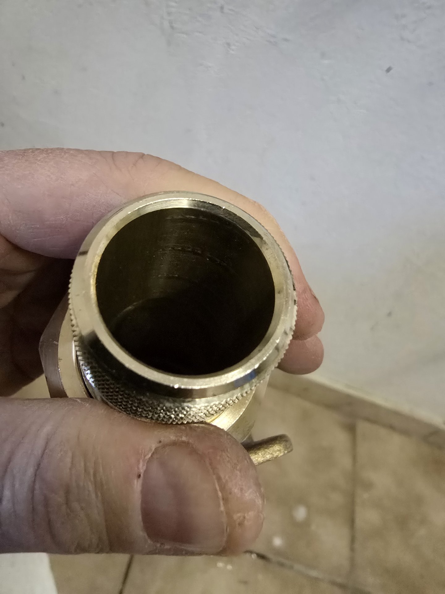

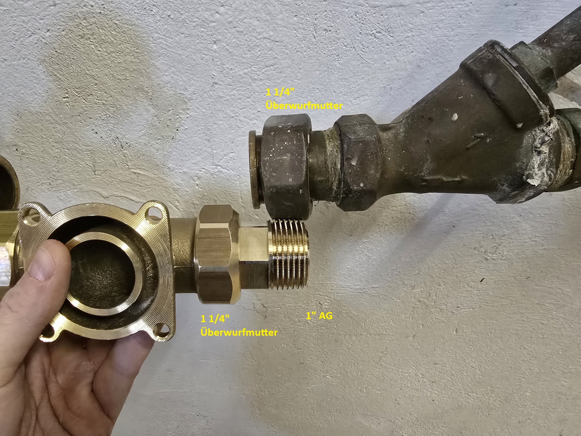

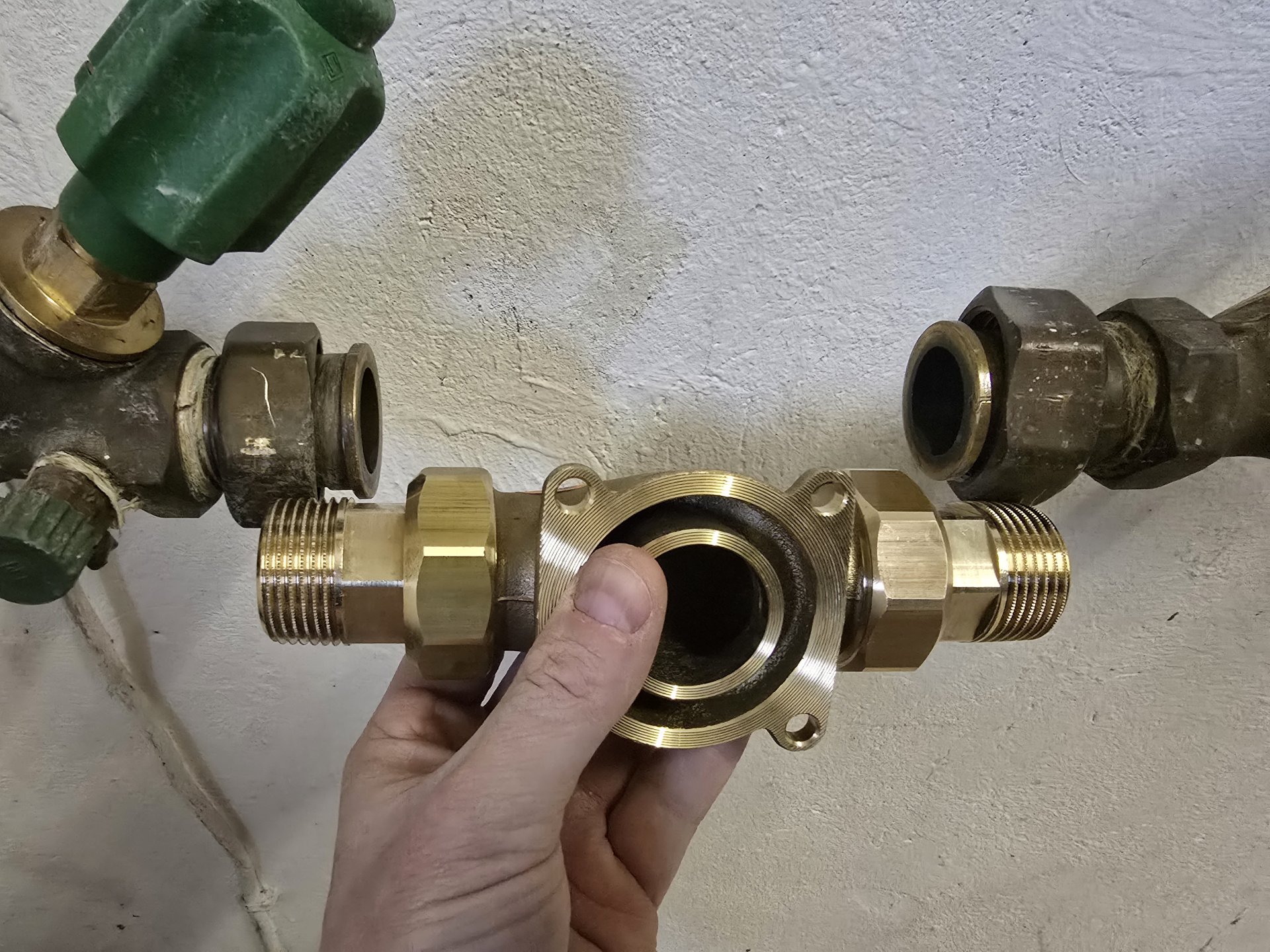

    ich möchte meinen 40 Jahre alten Grünbeck Feinfilter gegen einen neuen Rückspülfilter des gleichen Herstellers austauschen. Leider sind die Abstände des alten Filters unterschiedlich zu den benötigten Abständen des neuen Filters.

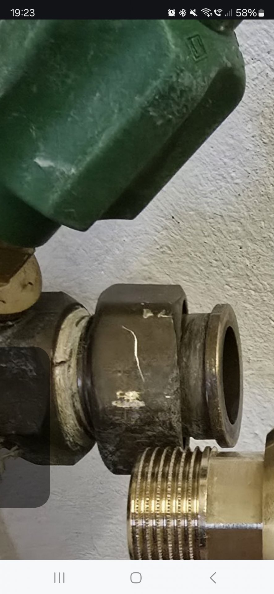

    Der neue Filter besteht aus einem Adapterstück mit 1 1/4" Außengewinde und zwei mitglieferten Fittinge (Fittings?) mit 1" Außengewinde und etwas größerer Überwurfmutter 1 1/4". Leider ist das Teil zu lang, wenn beide Fittinge montiert werden. Montiere ich nur einen der Fittinge, dann passt die Länge, jedoch ist die 1 1/4" Überwurfmutter des Absperrhahns zu groß für das Adapterstück mit 1" AG. Zudem ist das Ende des Absperrhahn-Teils flächtig, damit dort eine Dichtung angepresst werden kann, während das Adapterstück keine wirkliche Pressfläche am Ende des Gewindes hat. Ich vermute also, das ist so nicht gedacht.
    Ich bräuchte also entweder:
    1) Die am Absperrhahn befindlichen "Verlängerungen" mit der Anpressfläche etwas länger oder
    2) Ich entferne diese Teile am Absperrhahn und benötige dann die beigelegten "Adapterstücke" in etwas länger.
    Variante 1 wäre mir lieber, da ich schon versucht habe, diese Teile am Absperrhahn zu entfernen aber die sitzen bombenfest. Ich habe schon etwas gegoogelt aber noch nichts passendes gefunden. Gibt es diese Teile in verschiedenen Längen? Und wie heißen die genau?

    Das ist ne ganz normale Verschraubung mit Überwurf.
    gibt auch so verstellbare pfuscherstücke.
    Herkunft und DVGW keine Ahnung
    Sonst vielleicht mal im Fachhandel fragen, evtl. Gibt’s da auch von den üblichen verdächtigen wie Schlösser was
    Beispiel:
    https://www.ebay.de/itm/386662502843
    PS bei dem oben gezeigten Konstrukt, an der bestehenden Absperrung mit hahnstück verlängern und nur 1 Verschraubung montieren wäre das beste.
    Oder einen Filter mit passendem Flansch / Abstand kaufen
    Doppelt Verschraubungen auf einer oder beiden Seiten, obwohl man nur eine braucht sind eigentlich Quatsch
