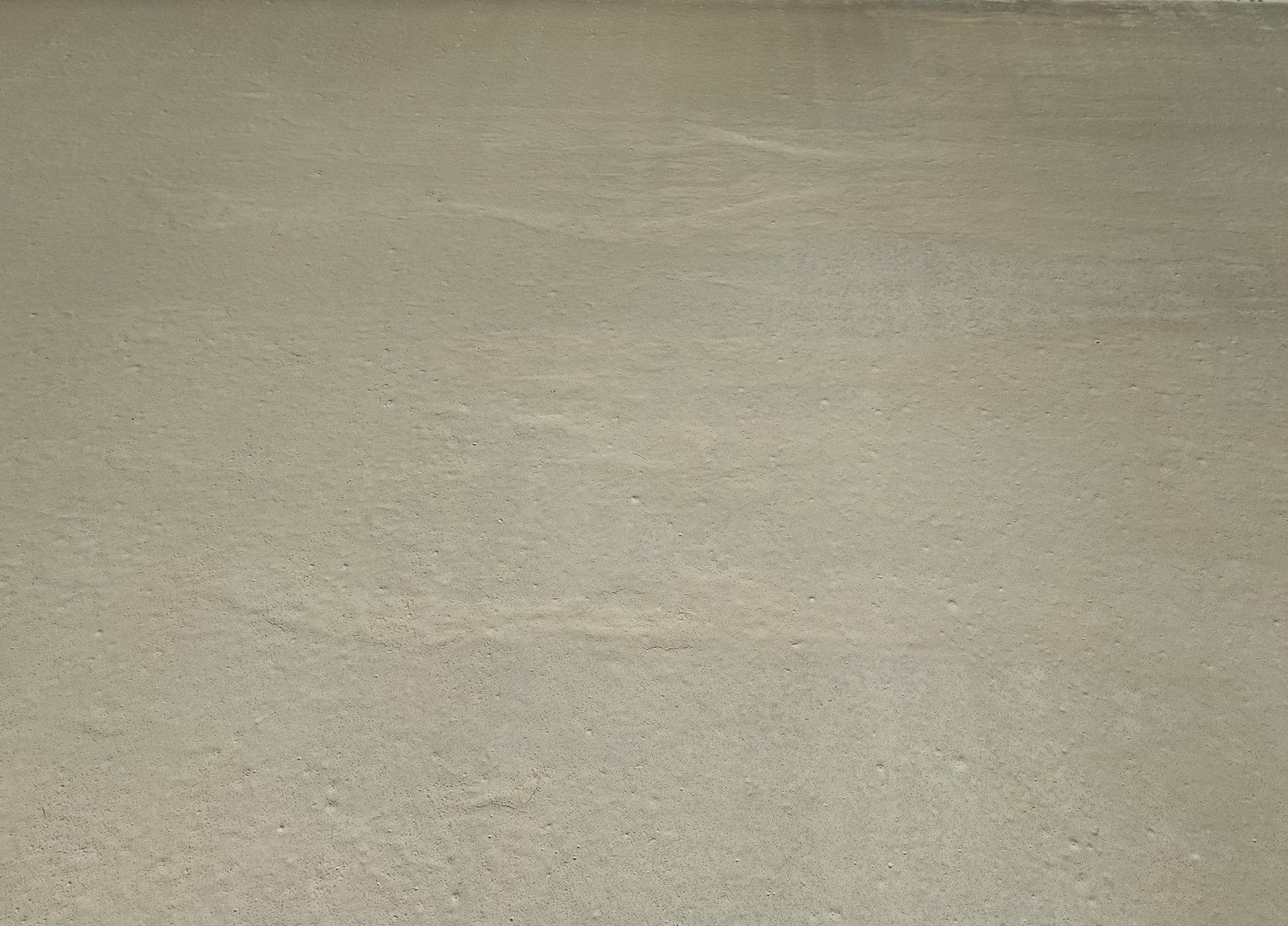

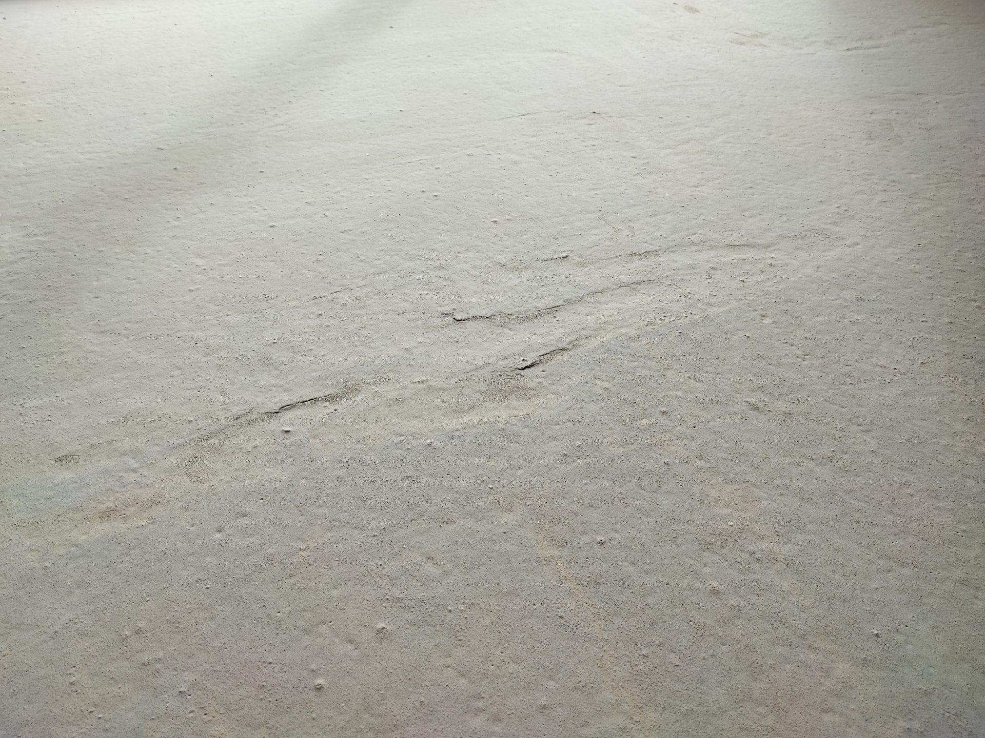

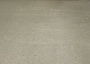

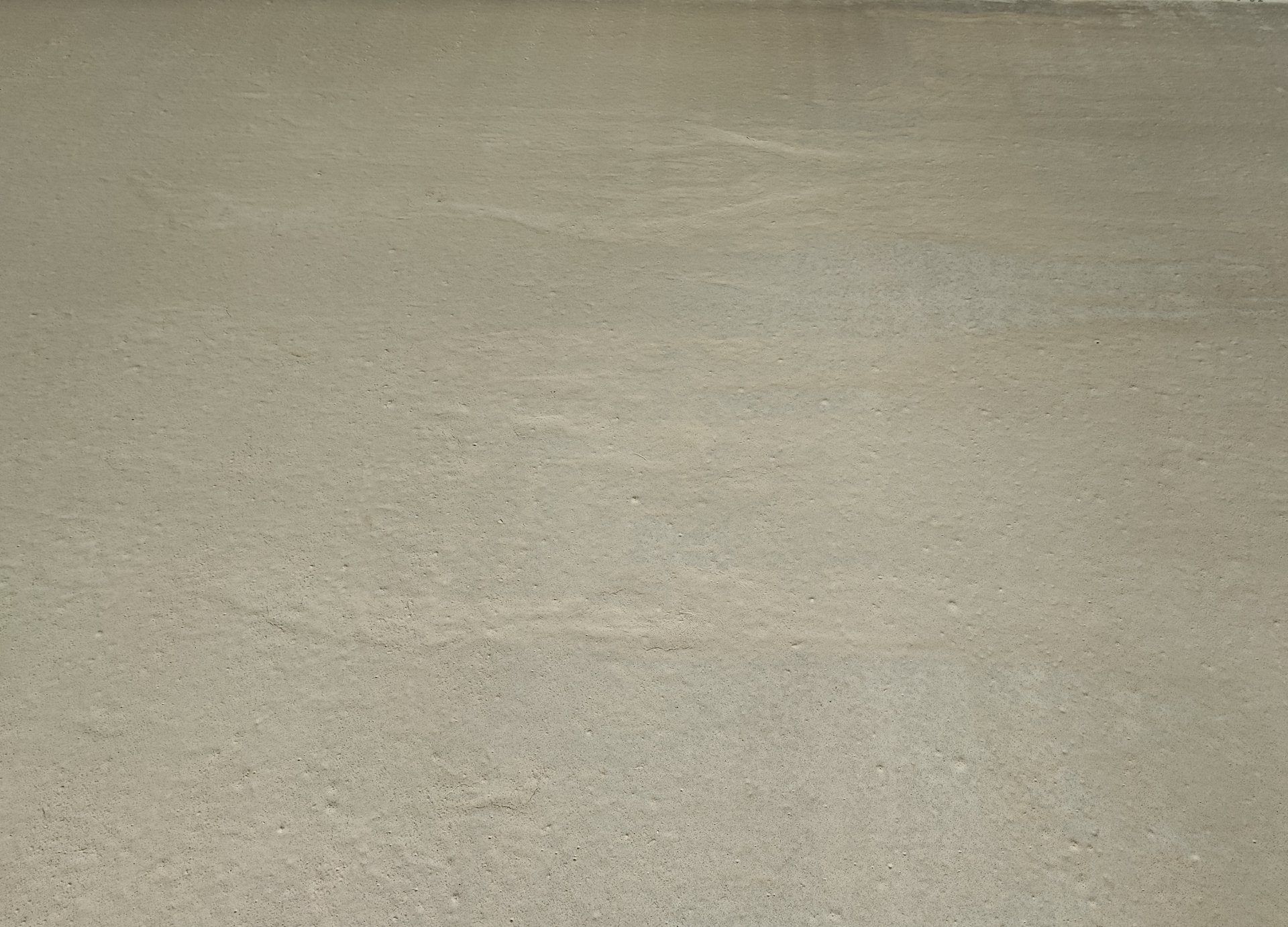

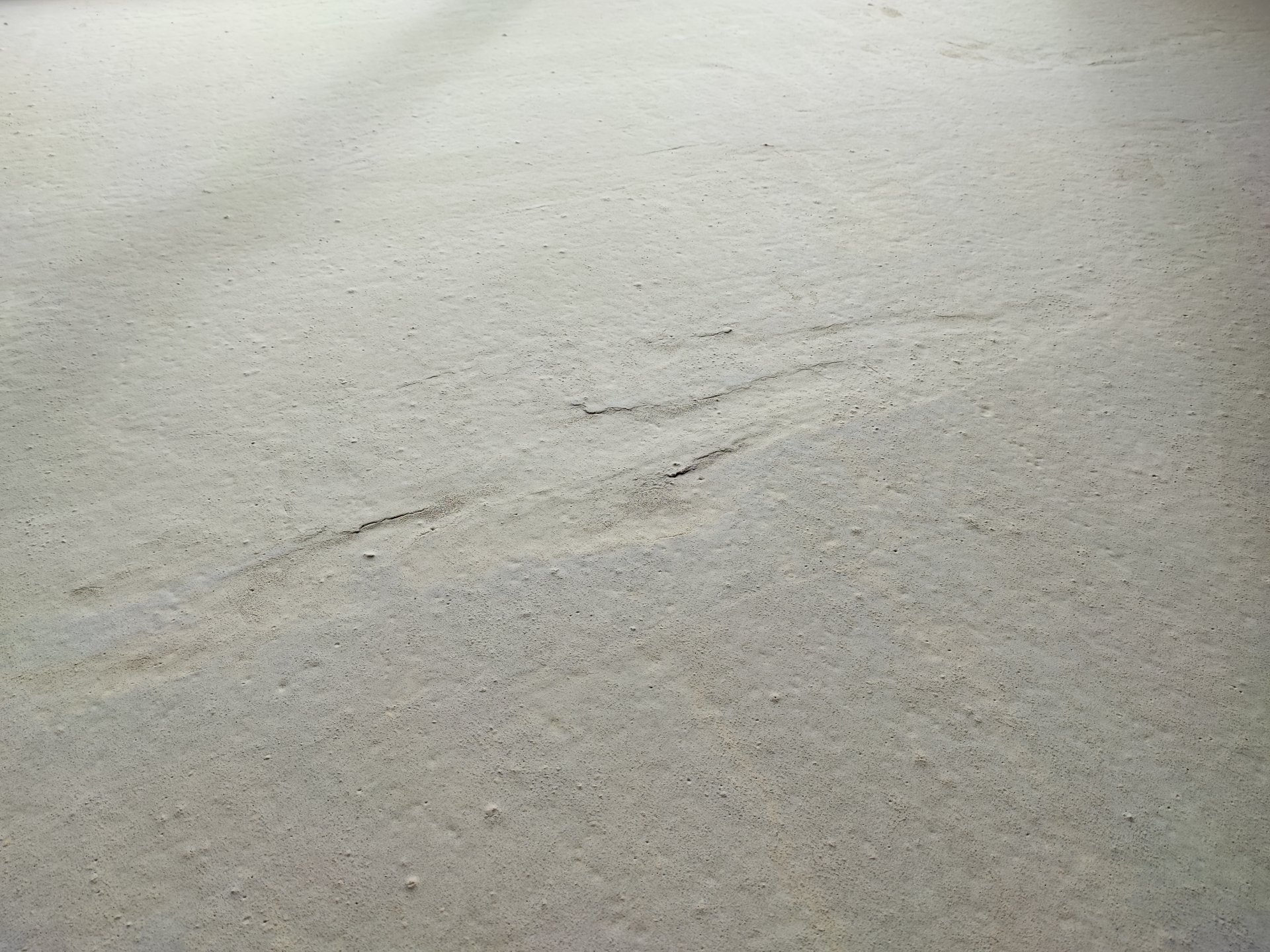

    wir haben Anfang Oktober in unserem Haus den Estrich erhalten. Es handelt sich um einen Calciumsulfat-Fließestrich von Maxit. Bereits am nächsten Tag nach dem einbringen haben wir festgestellt, dass er nicht überall ganz so eben ist wie wir uns das von einem Fließestrich erhofft hatten. Dazu würde ich gerne eure Meinung hören.
    Seltsam ist vorallem das manche Räume absolut TipTop sind, andere dann aber wiederum solche Krater und Risse aufweisen.

    Ups sorry, Fotos vergessen.
    Diese wurden übrigens 24h nach dem einbringen erstellt. Hat sich seither nichtmehr verändert.

    Das ist nur die Sinterschicht, die wird noch abgeschliffen.
