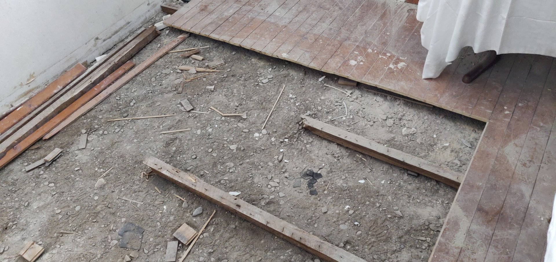

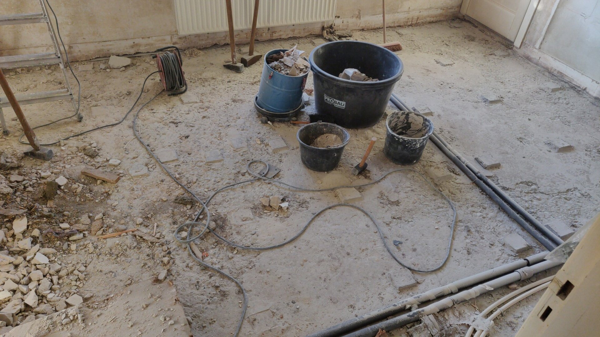

    Ich bin in meinem Altbau (BJ 1959) mittlerweile mit den Elektro-, Heizungs- und Kanalarbeiten soweit durch, sodass ich mich so langsam dem neuen Fußboden widmen möchte. Der alte Fußboden war nicht überall im Gebäude gleich: in der Küche, im Wohn- und im Schlafzimmer war ein Holzdielenfußboden vorhanden, der ohne Dämmung auf Balken lag - daunter ein Beton(?)-Rohfußboden. Dazu habe ich mal ein Bild für euch:
    Im Flur und Bad waren Fliesen direkt auf eine Art Estrich geklebt.
    Diesen Fußboden möchte ich jetzt neu machen. Als allererste Frage: könnt ihr genauer abschätzen, um was für eine Art Rohfußboden es sich handelt? Es scheint irgendetwas gegossenes zu sein, allerdings sind auch grobe Steine enthalten. Die obersten 1-2cm waren feines und grobes Gestein, welches weggefegt werden konnte. Irgendeine Art Schüttung eventuell? Jedenfalls ist dieser Boden reichlich uneben.

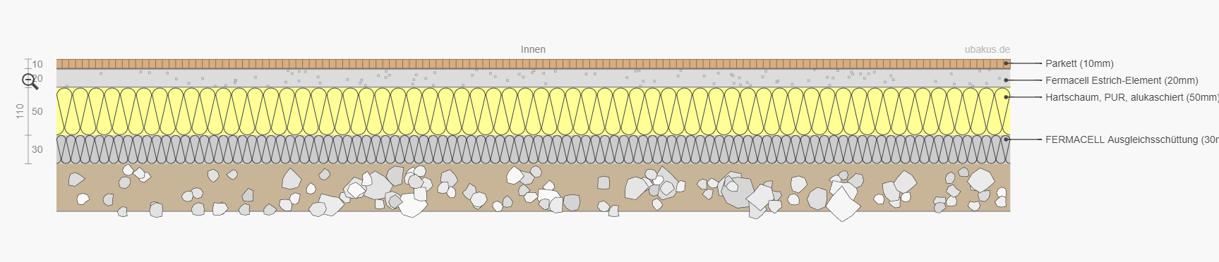

    Ich habe mir überlegt, den Fußboden mittels fermacell Ausgleichsschüttung erstmal mit ca. 30mm Schütthöhe auszugleichen. Dann würde ich auf die nivellierte Fläche mit PUR oder XPS-Dämmelementen (ca. 50mm Stärke) eine durchgängige Dämmung erzeugen, bisher war der Boden nämlich stark fußkalt. Da ich mir nicht ganz zutraue, Estrich zu gießen, würde ich auf der Dämmung dann mit Trockenestrich-Elementen in 20mm Stärke arbeiten, Randdämmstreifen am Rand des Raumes, im schleppenden Verbund verlegt. Zum Schluss dann Trittschalldämmung und Laminat. Die folgende Abbildung zeigt das noch mal in Ubakus (hier fehlt die Trittschalldämmung zwischen den Estrichelementen und dem Laminat):
    Ich bin mir allerdings unsicher, in wiefern über den Rohfußboden und unter die Ausgleichsschüttung noch eine Sperrfolie für die Bodenfeuchtigkeit notwendig ist. Ich habe natürlich keine weitreichenden Analysen gemacht, aber der Fußboden fühlt sich nicht feucht an, und ich gehe auch davon aus, dass dieser mindestens 15cm stark ist, bevor das Erdreich kommt. Sollte es irgendeine Art Beton sein, ist dieser ja soweit ich weiß allerdings auch diffusionsoffen, also wäre eine Folie vermutlich nicht schlecht - aber das ist gefährliches Halbwissen meinerseits.
    Auf den Fußboden im Flur und im Bad, wo bisher nur Fliesen auf den Estrich geklebt worden sind, würde ich einfach nur die Trittschalldämmung, und anschließend das Laminat verlegen, also ohne weiteren Aufbau.
    TL;DR: ist eine Folie über dem Rohfußboden notwendig, und wenn ja, welche würdet ihr mir da empfehlen? Macht mein geplanter Fußbodenaufbau überhaupt so Sinn, oder habt ihr da ebenfalls Anmerkungen?
