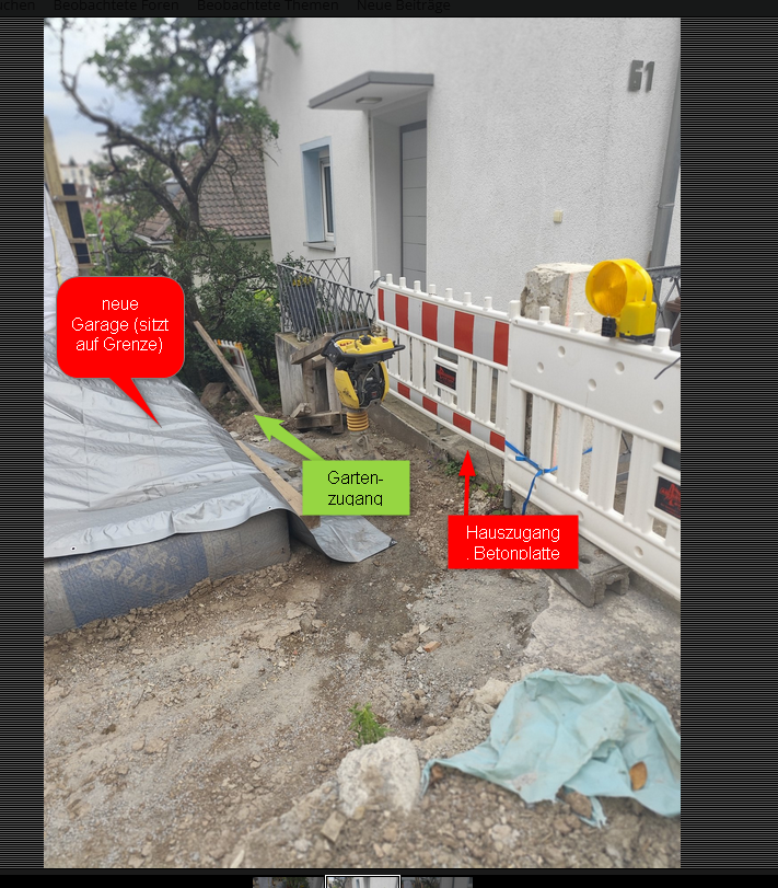

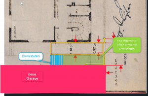

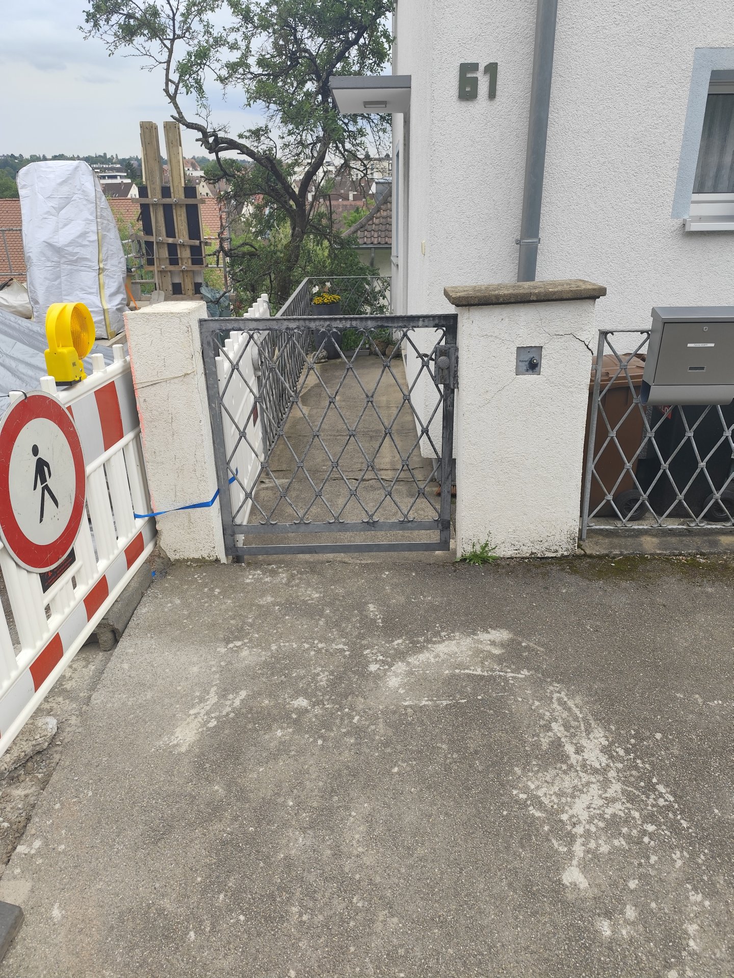

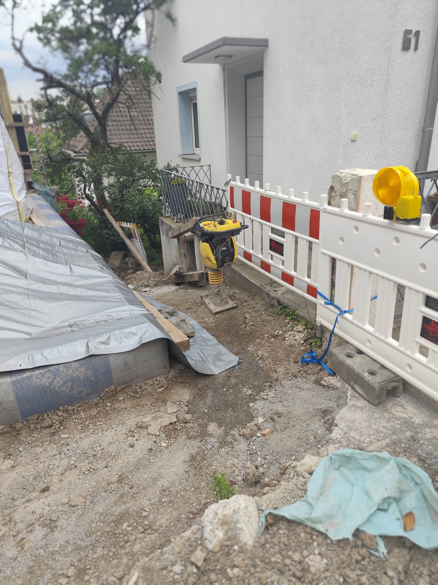

    wie bekannt , haben wir unsere Garage auf die Grenze zu unseren Nachbarn gesetzt.
    Aufgrund Arbeitsbereich musste der Gartenzugang der Böschung weichen, somit steht nun auch hier ein Wiederaufbau an...

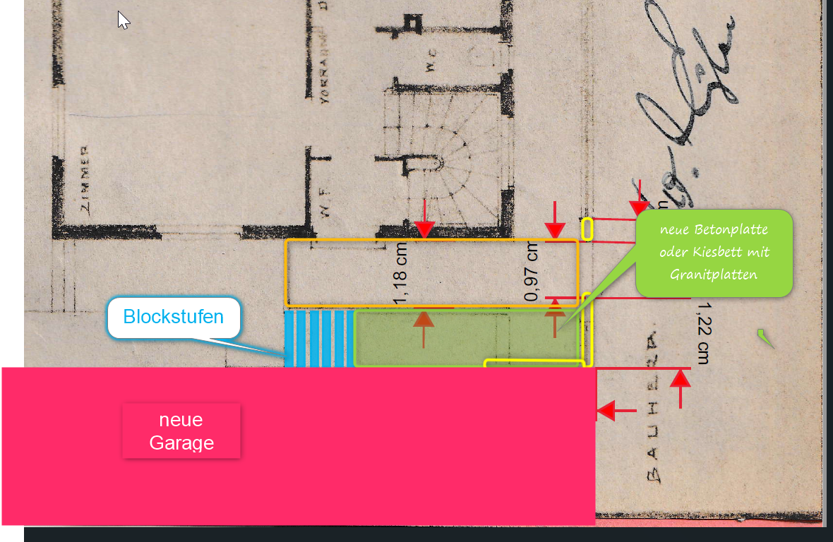

    Der Gartenzugang befindet sich in Hanglage. Zum besseren Verständnis der Situation habe ich eine Skizze erstellt und Fotos folgen.
    Bei folgenden Punkte bin ich mir nicht sicher, was hier die beste bzw. sinnvolle Lösung ist, daher hoffe ich auf eure Erfahrungen / Empfehlungen:
    - Grüner Bereich (siehe Skizze)
    - Ausführen als Betonplatte (inkl. ANschlussbewehrung / Verankerung mit Betonplatte Hauseingang) und Granitplatten ?
    oder
    - Ausführen als Kiesbett und Granitplatten ?
    - Blauer Bereich (siehe Skizze)
    - Ausführen als Blockstufen ? (evtl. Stützmauer notwendig?)
    oder
    - Ausführen als Betontreppe (ortbeton)
    Ich hoffe anhand der Skizze und Bildern ist mein Anliegen besser zu verstehen :-)
    Wie immer vielen dank für euren Input und Hilfe !!!!!
    Danke
    Achim

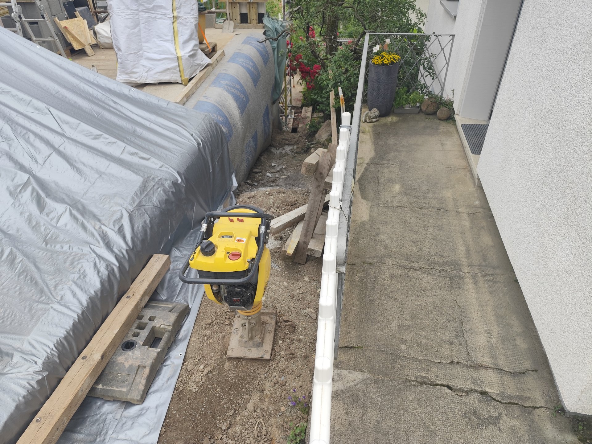

    Anbei noch die Bilder..
    Gruß Achim

    Ich denke nicht, dass die Zeichnung und auch die Bilder ausreichen. Irgendwie sieht man ja nicht das auf den Bildern, wie man auf der Zeichnung sieht? :irre

    Zur Frage Blockstufen vs. Ortbeton: In den meisten Fällen, lässt sich das mit Blockstufen unkomplizierter und DIY-freundlicher umsetzen. Man kann auch gleich das passende Material verwenden (Granit, Sandstein etc.) und muss die Stufen nicht noch belegen.
    Unterstützung Entwurf: Kann mir die Situation zwar vorstellen (auf den Fotos steht die Garage noch nicht, nur das Fundament), allerdings wären für einen Entwurf weitere (aus der Distanz aufgenommene) Bilder hilfreich. Ich würde mich nicht auf den kleinen, in der Skizze gezeichneten Bereich beschränken. Würde die Einfahrt vor der Garage mit in die Planung einbeziehen. Betonieren würde ich den Bereich zwischen Garage und Betonplatte vor dem Hauseingang auf keinen Fall. Zu Aufwändig und Probleme mit Entwässerung der Fläche. Besser pflastern und evtl. mit kleinem Grünbereich ergänzen. Aber wie gesagt, die Bilder zeigen ein sehr eingeschränkte Perspektive. Da besteht die Gefahr, dass man an den örtlichen Realitäten vorbei plant.

    Im Außenbereich bin ich grundsätzlich kein Fan von Ortbeton in der Oberflächenbefestigung.
    Ich würde die Treppe mit Blockstufen machen (Hier natürlich Bettung und Rückenstütze trotzdem mit Beton, Herstellervorgaben beachten), Podeste und Flächen mit Pflaster oder Gehwegplatten belegen. Für die Planung dann erstmal die Höhen aufmessen und einen Schnitt durch den Aufgang zeichnen. Falls Oma zu besuch kommt und man bei gutem Wetter im Garten sitzen möchte, den Handlauf nicht vergessen und ggf. ein Zwischenpodest in der Treppe vorsehen.
    Was du gestalterisch machst (Beton oder Naturstein, farbig oder grau,... etc.), musst du wissen. Bei so viel Beton, würde ich auf etwas Kontrast setzen, aber du kannst ja auch die Wände streichen.
    Das kann man(ich) anhand der Bilder und deiner Skizze nicht beurteilen.

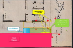

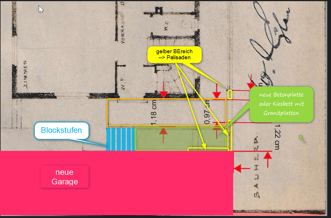

    Hy zusammen,
    danke soweit für euer Feedback... ich werde den Sachverhalt noch versuchen besser darzustellen.
    Anbei mal auf die Schnelle noch ein weiteres Bild mit Beschriftung...
    Die Situation ist aber von Ettlingen schon sehr gut getroffen ....
    Die neue Garage ist noch nicht fertig, lediglich der Keller steht schon...
    Die Entwässerung sehe ich auch kritisch , daher würde ich hier gerne entsprechende PLatten in Kies etc. legen wollen.
    Wichtig ist aber noch zu wissen, dass die Nachbarn gerne als Abgrenzung Palisaden haben wollen. Diese werden dann ohnehin einbetoniert werden müssen.
    Siehe gelber BEreich in der Skizze, habe auch noch ein Musterbild angehängt...
    Danke
    Achim

    Aber die Garage steht auf eurem Grundstück? Der rote Bereich ist doch der auf dem die Garage steht?
    Du schreibst: ...Nachbarn als Abgrenzung Palisaden... Dort wo die Palisaden eingezeichnet wurden, ist dort die Grenze?

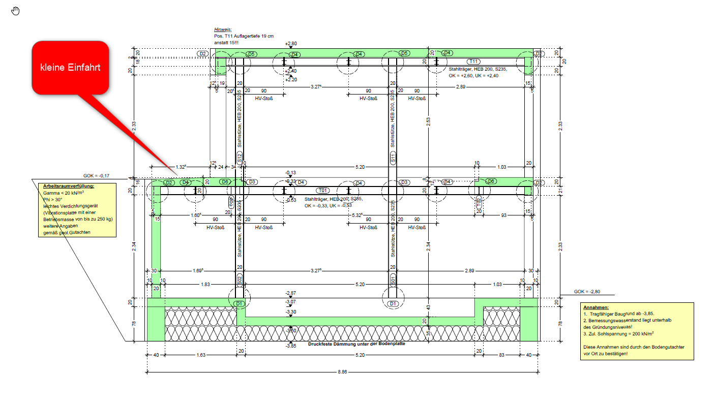

    Korrekt... anbei auch noch ein Bild von der Garage , hier ist zu sehen , dass es hier eine kleine Einfahrt gibt...
    Parallel zu dieser Einfahrt , werden dann die Palisaden als Abgrenzung / Zaun plaziert...
