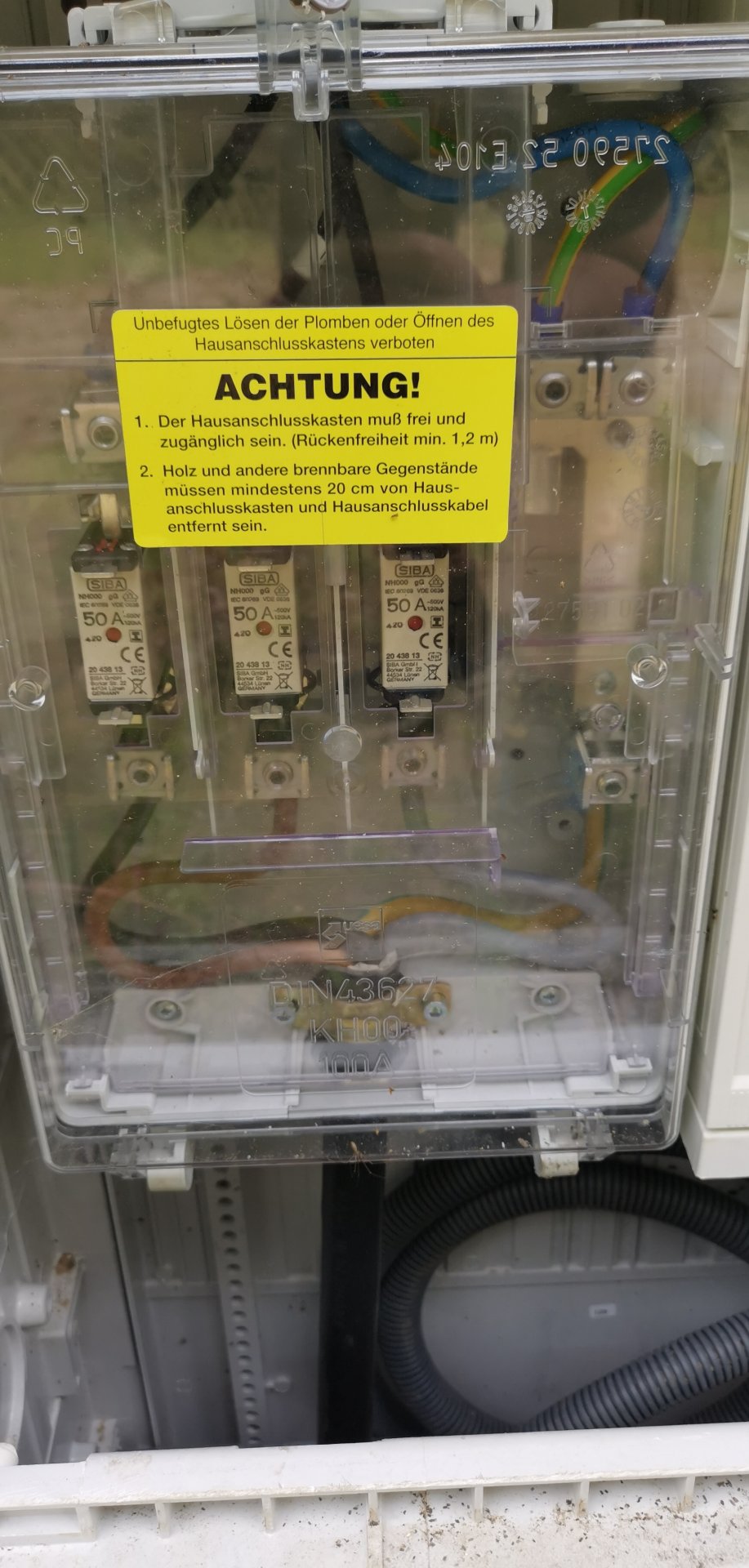

    Also Netzbetreiber ist die E-DIS in Brandenburg. Außen an der Grundstücksgrenze wurde ein Zählerschrank gesetzt.
    Darin sitzt auch der neue Zähler (Ist so ein digitaler). Von der E-DIS wurde mir der Stromanschluss bis in den Kasten gelegt.
    Ich habe leider nur dieses Foto, dabei ist der von oben kommende Anschluss vom Netzbetreiber.
    Die Kabel, die unten abgehen, gehen in mein Haus und wurden vom Elektriker gelegt. Daher denke ich,
    dass wie auf dem Foto zu sehen rechts oben aus N und PE ein PEN gemacht wird und dann von dem Kasten aus
    in mein Haus geführt wird, wo ich ihn jetzt im Sicherungskasten wieder auf PE und N aufteilen soll.
    Es ist auf jeden Fall nicht anders herum, das Kabel, dass auf dem Foto nach unten abgeht,
    ist das Kabel, dass durch meinen Garten zum Haus geht.

    Ungewöhnlich .
    Normalerweise ist der Zugang zu den NH-Sicherungssockeln immer von unten angeschlossen .
    Und die Abgangsleitung zur Kundenanlage wird von oben eingefüht .

    Ober muss der Zähler dran sein. Das ist doch flexibel was oben dran ist.
    Ich denke
    Von unten kommt edis mit dem 4x. Deshalb auch die ungewöhnliche Farbfolge. Oben gehen 3 flexible schwarze ab flex blau und flex gngl.
    Da ist dann der Zähler dran.
    Jetzt machst du das Feld über dem Zähler mal auf und dann ein Foto

    Alles klar. Werde ein Foto machen. Also im Haus bei mir kommen 3 Phasen + PEN an. Kein N, also gehe ich davon aus, dass das untere Kabel das Kabel ist, dass in mein Haus geht. Wo soll sonst der blaue N Leiter auf dem Foto verschwinden? Ich werd nen Foto machen. Danke schonmal für die guten Tipps hier!

    So. Der Netzbetreiber konnte nicht sagen, ob er 4 oder 5-adrig verlegt.
    Eben war der Elektriker nochmal da, ist mir den ganzen Kasten durchgegangen und es kommt doch 4-adrig an und wird dann 4-adrig ins Haus gelegt. Erst im Haus wird der PEN aufgeteilt. Sollte also alles so richtig sein.

    Hä? Auf dem Bild sieht man doch nen 5adriges Kabel im HAK
