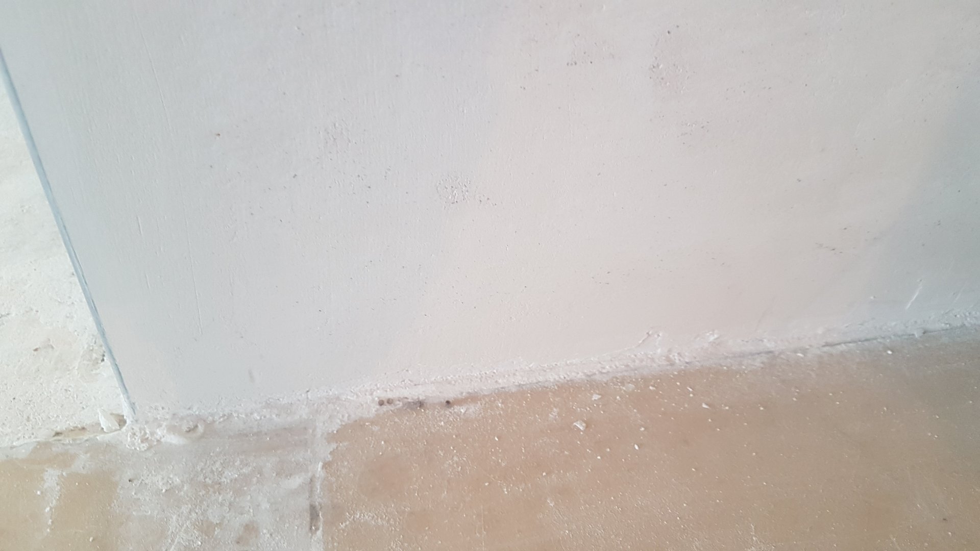

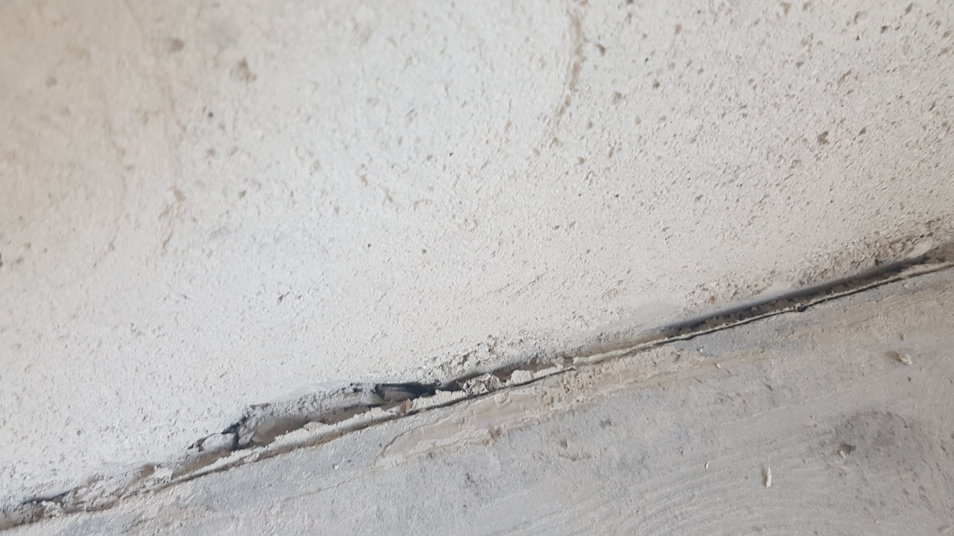

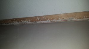

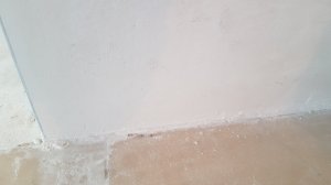

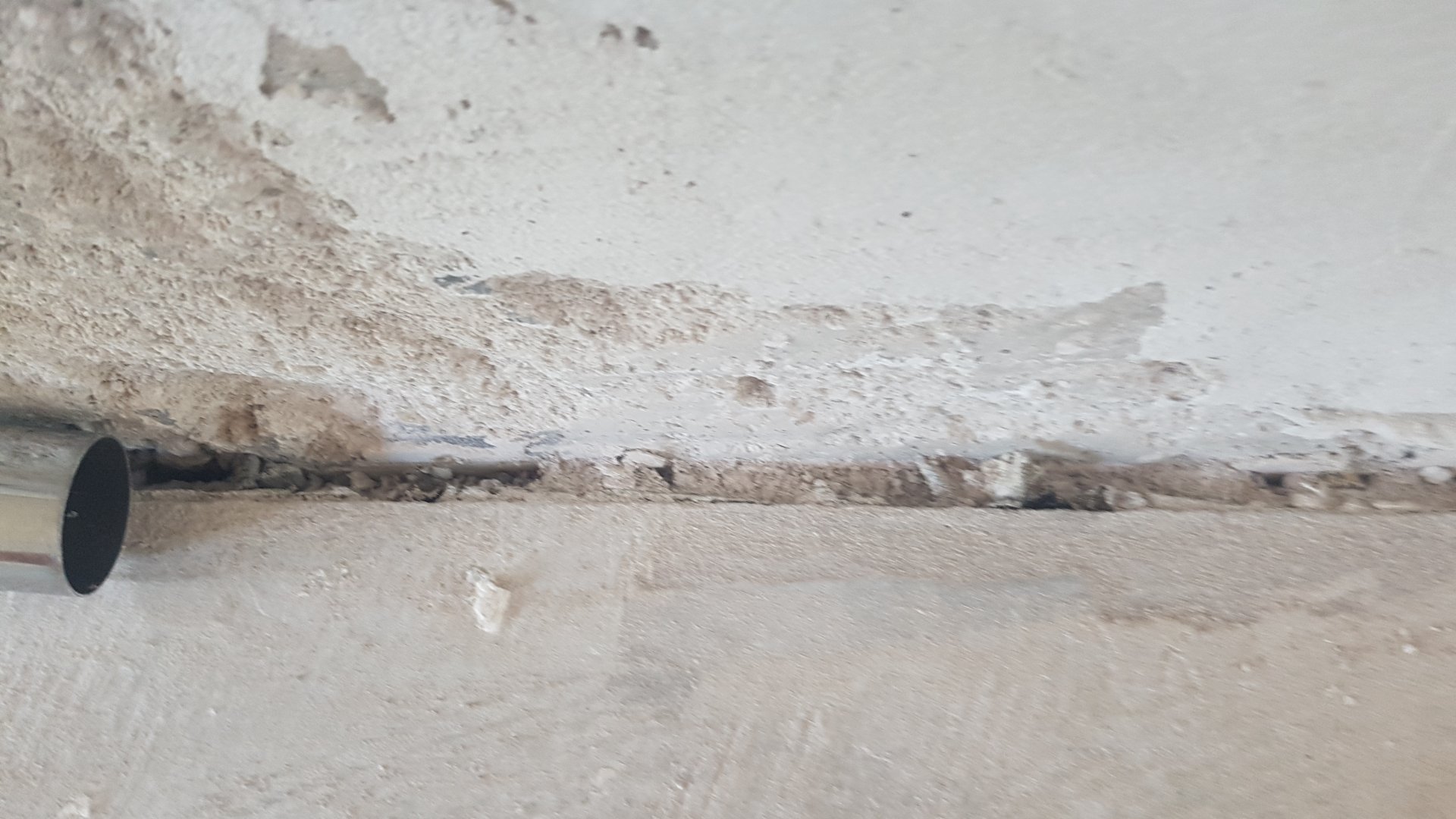

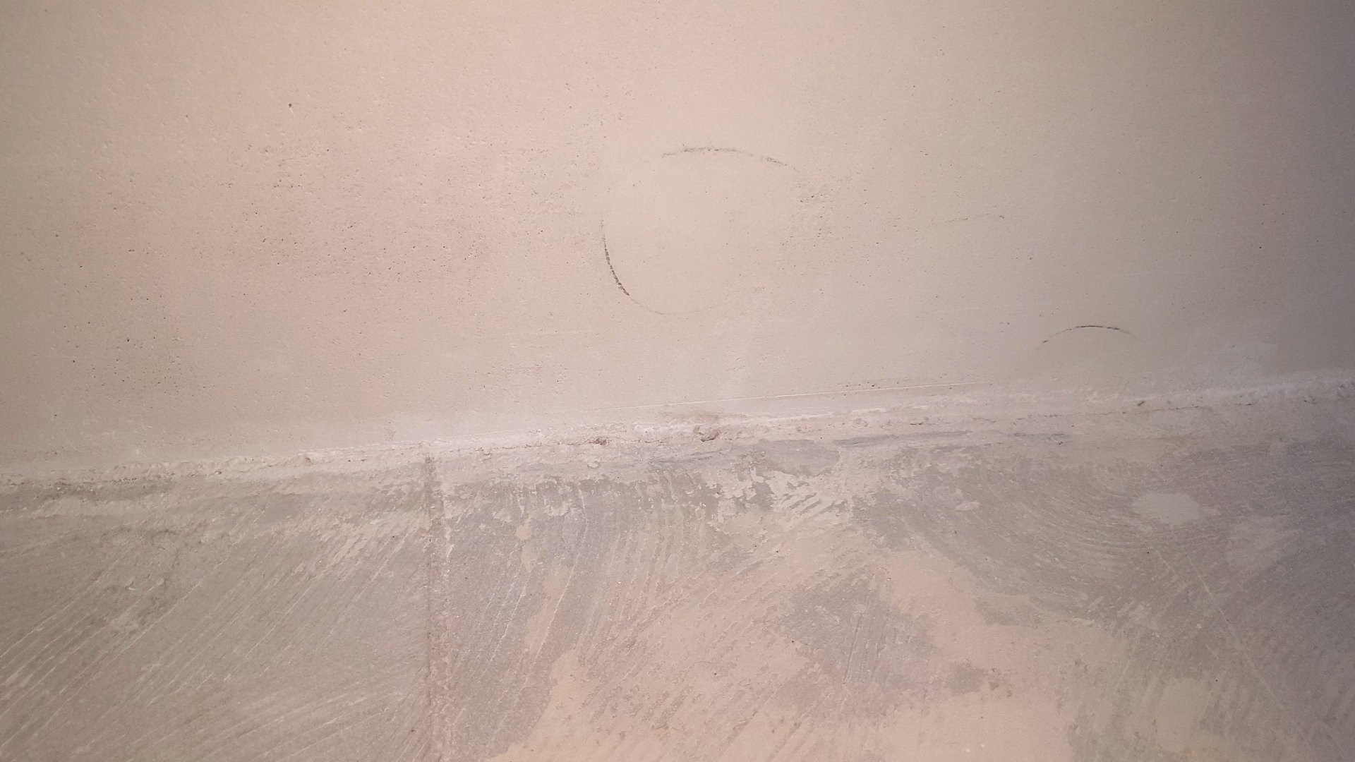

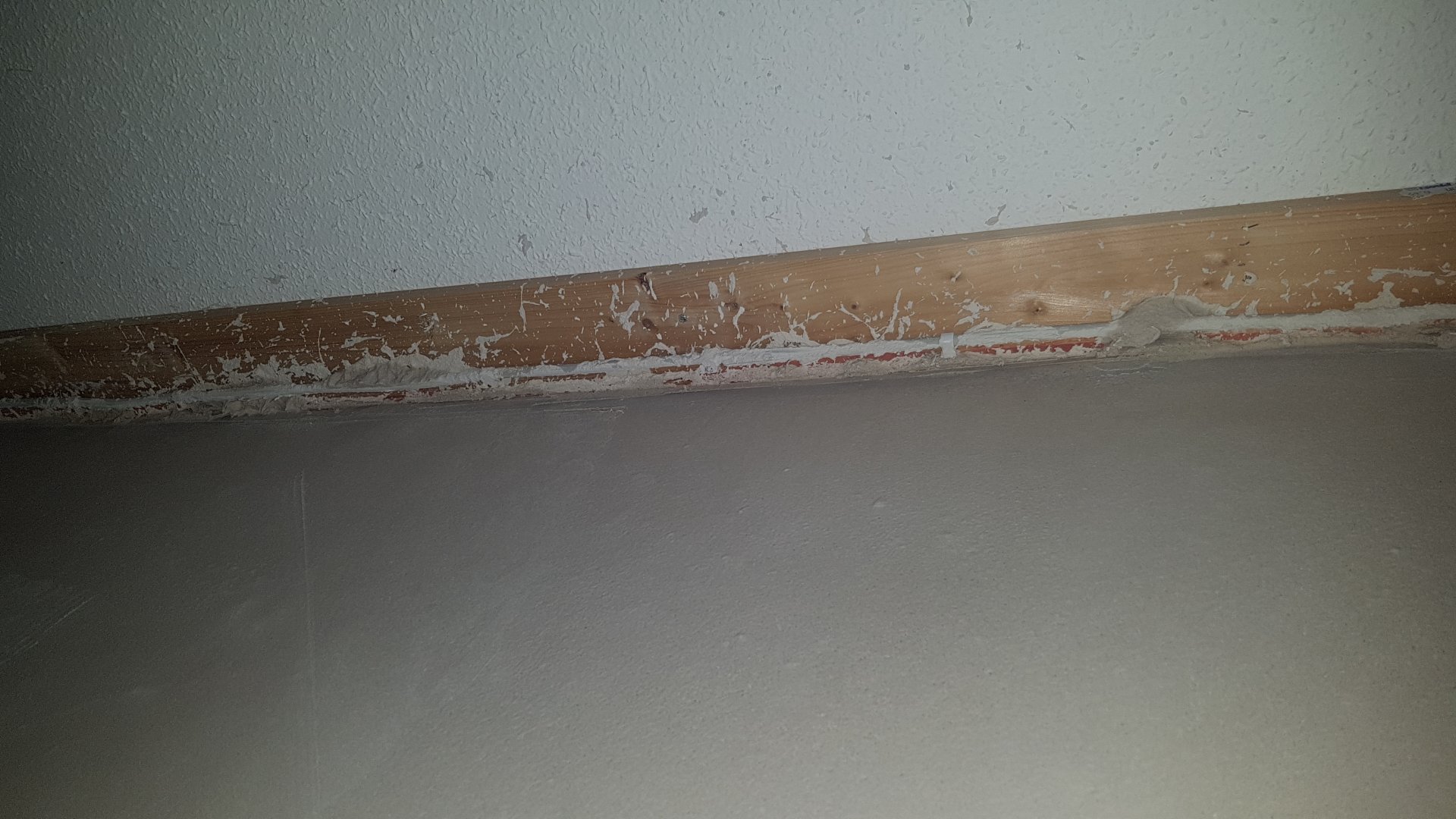

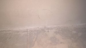

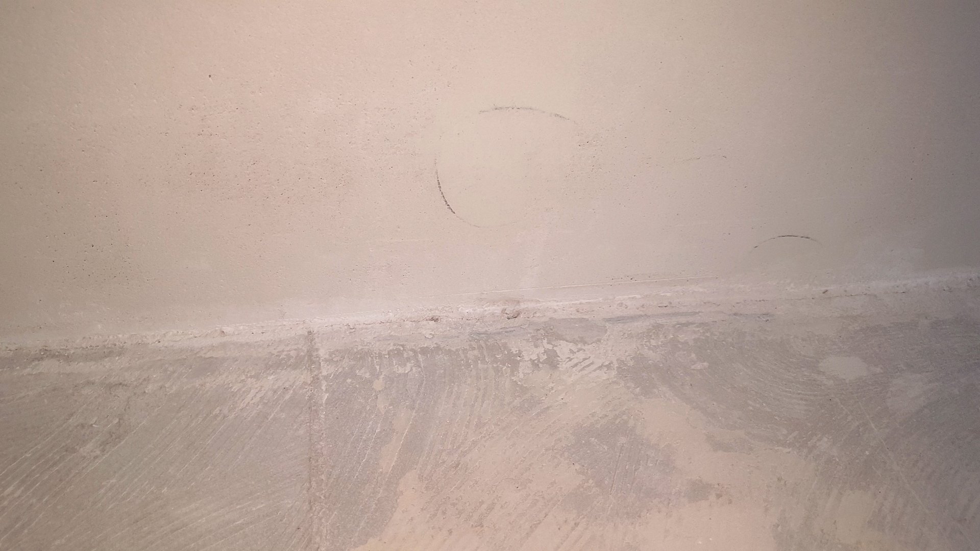

    Wir haben in unserem Haus (Altbau, Betonwände) zum Teil den Putz erneuern müssen. Dabei wurde von Firma A der Putz abgeschlagen, von Firma B der Putz aufgetragen.
    Firma A hat leider auch den Styropor-Randdämmstreifen vom schwimmenden Estrich ganz schön in Mitleidenschaft gezogen (Fotos angehangen).
    Die alten Deckenpaneele wurden abgehangen, sodass die Holzunterlattung sichtbar war (Die Decke wird mit Rigips abgehangen).
    Firma B hat nun bis auf den Boden (Estrich, z.T. Fliesen im Dickbett) runter verputzt. Ein Kellenschnitt wurde nicht ausgeführt – auch nicht an den Balken der Holzlattung an der Decke (Fotos angehangen)
    Wir möchten später Laminat mit separater Trittschalldämmung auflegen, z.T. auch Vinylboden (voraussichtlich schwimmend).
    Meine Frage: Soweit ich verstehe sollte es eigentlich keine direkte Verbindung zwischen Estrich und Wand geben. Diese Verbindung haben wir jetzt, das führt zu erhöhtem Trittschall und evtl. Rissbildung? Dann wäre es sicher besser, nachträglich eine Fuge zu ziehen. Das könnte ,man evtl. noch mit einer Säge machen oder einem Multitool dachte ich.
    Oder sehe ich das falsch und es gibt gute Gründe hierfür, beispielsweise die Dichtigkeit?
    Die Verbindung zur Unterlattung an der Decke seh ich unkritisch, da die Decke eh abgehangen wird.
    Ich würde mich sehr über Meinungen freuen. Ich hab mich zwar eingelesen, ganz sicher bin ich mir leider nicht.
