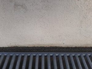

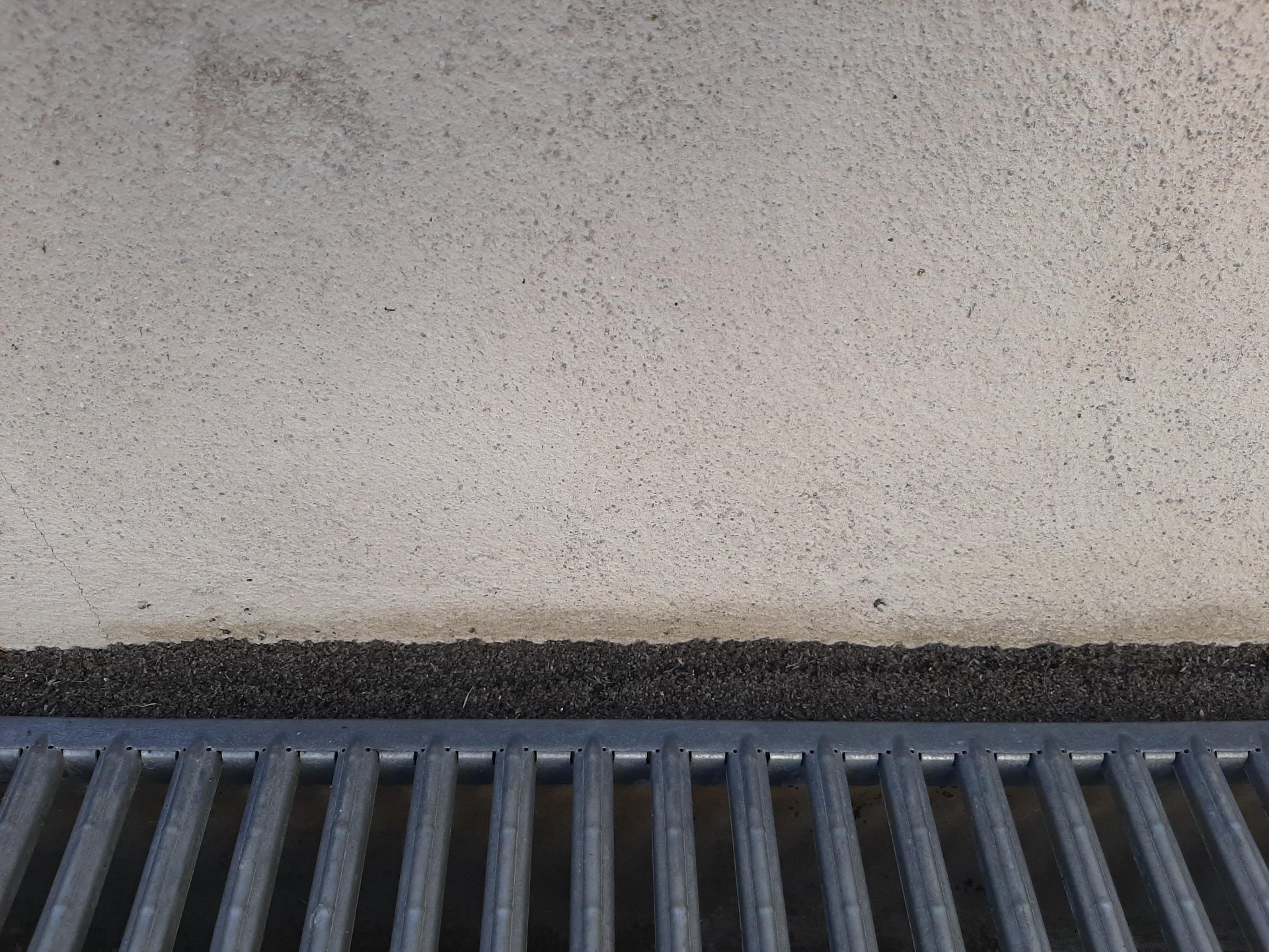

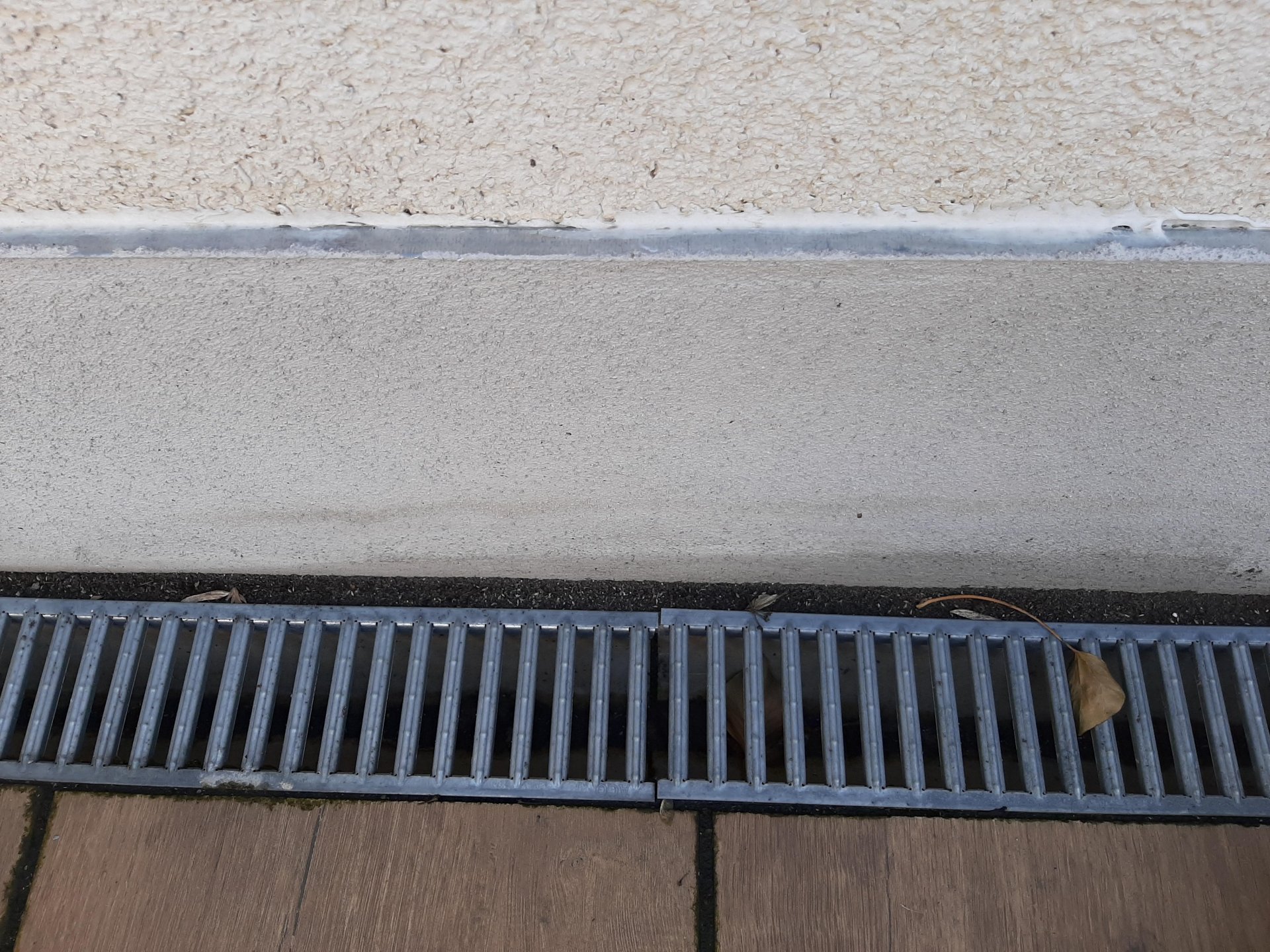

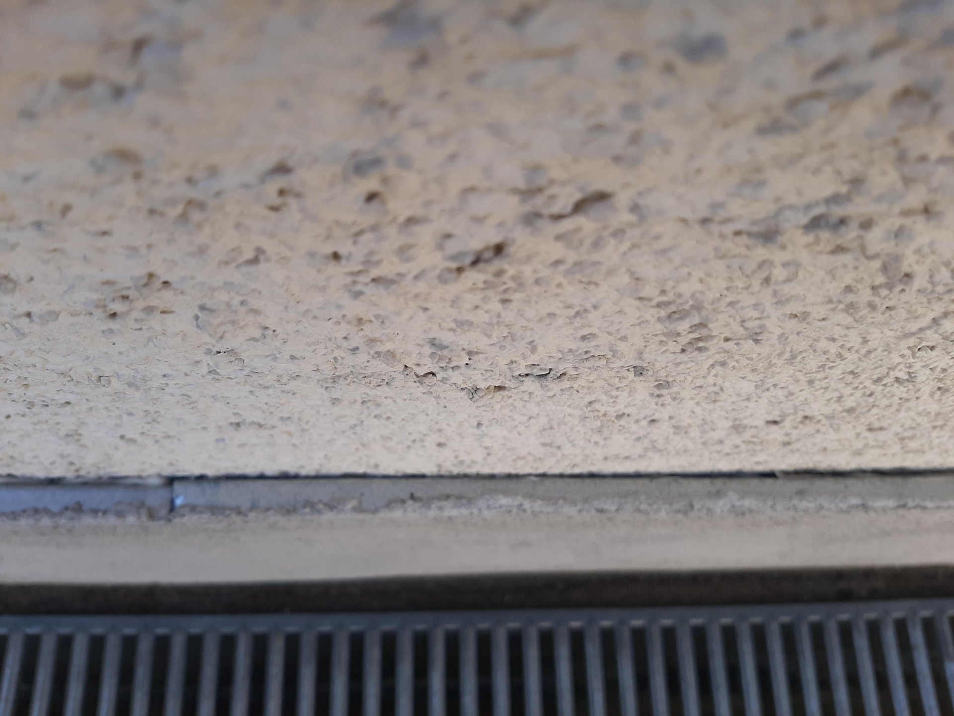

    wir hatten leider einen nicht sehr kompetenten Verputzer, der der Meinung war, dass wir aufgrund einer neu verlegten Terrasse einen Spritzschutz an der Wand zum Nachbarn brauchen. Dafür hat er auf die bestehende, vor 5 Jahren gestrichene Nachbarswand einfach einen zusätzlichen Sockelputz in Höhe von ca. 20 cm aufgetragen. Diesen Putz hat er zudem auch noch mit einer Schiene oberhalb versehen, die er allerdings nicht abgedichtet hat. Auf den Fotos ist der untere, graue Teil der noch unbehandelte neue Putzstreifen.
    Nachträglich hat unser Fliesenleger dann zwischen die Ablaufrinne im Boden und dem neuen Putz eine Fuge aus Epoxidharz gemacht.
    Dies hat nun zur Folge, dass das neu verputzte Stück von unten bei Regen aus der Fuge Wasser zieht, so dass wir unten immer Wasserflecken über mehrere Tage sehen. Verputzer sagten uns, dass der Putz auf kurz oder lang bei Frost aufplatzen würde.
    Um das zu verhindern, riet man uns heute im Malerfachgeschäft, die Fuge zu entfernen, das neu verputze Stück mit Tiefengrund und dann mit Amphibolin Farbe den neuen Putzstreifen und die ganze darüber liegende Wand zu streichen, da so kein Wasser mehr in die Wand/Putz eindringen kann und der neue Putz so erhalten bleibt. Zusätzlich soll oben die Schiene mit Acryl ausgespritzt und abgedichtet werden.
    Ist das die richtige Vorgehensweise, damit der Putz kein Wasser mehr zieht? Oder gibt es noch andere Möglichkeiten? Gibt es eine Art "Elefantenhaut" für außen, mit dem ich den neuen Putzsockel streichen kann, um dann später alles weiß mit Silikatfarbe zu streichen?

    OK - Rinne raus und den Sockelputz bis zum unteren Ende freilegen. Dann den gesamten Sockelputz mit einer Dichtungsschlämme (z.B. sto-flexyl) einpinseln. Dann kann der Putz auch kein Waser mehr aus dem Terrassenaufbau nach oben saugen.

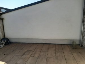

    nein, es ist KEINE Dachterrasse, sondern ein sogenannter Artrium / Innenhof.... Untergrund der Terrasse ist altes Erdreich und Split, auf dem Splitbelag wurden dann die Bodenplatten verlegt mit Gefälle hin zur Wand / Ablaufrinne.

    OK - dann wie von mir beschrieben - allerdings nach dem Ausbuddeln des Putzsockels bis zu dessen Unterkante - den Putz erstmal abtrocknen lassen bevor die Dichtschlämme drauf kommt. Wichtiger Hinweis von Manufact!

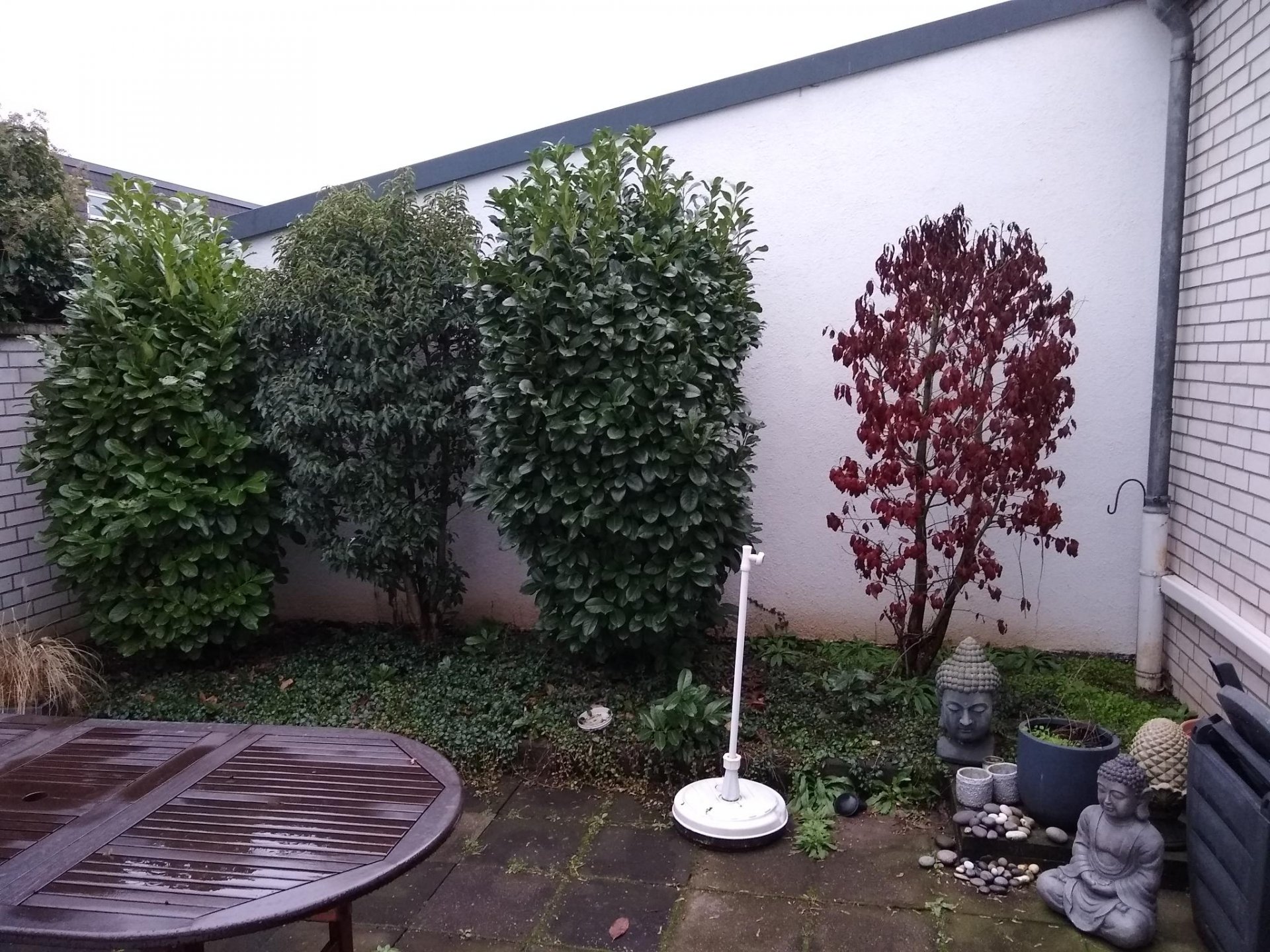

  10. #10 Kerstin1000, 01.04.2020
    Kerstin1000
    Kerstin1000
    12.11.2018
    13

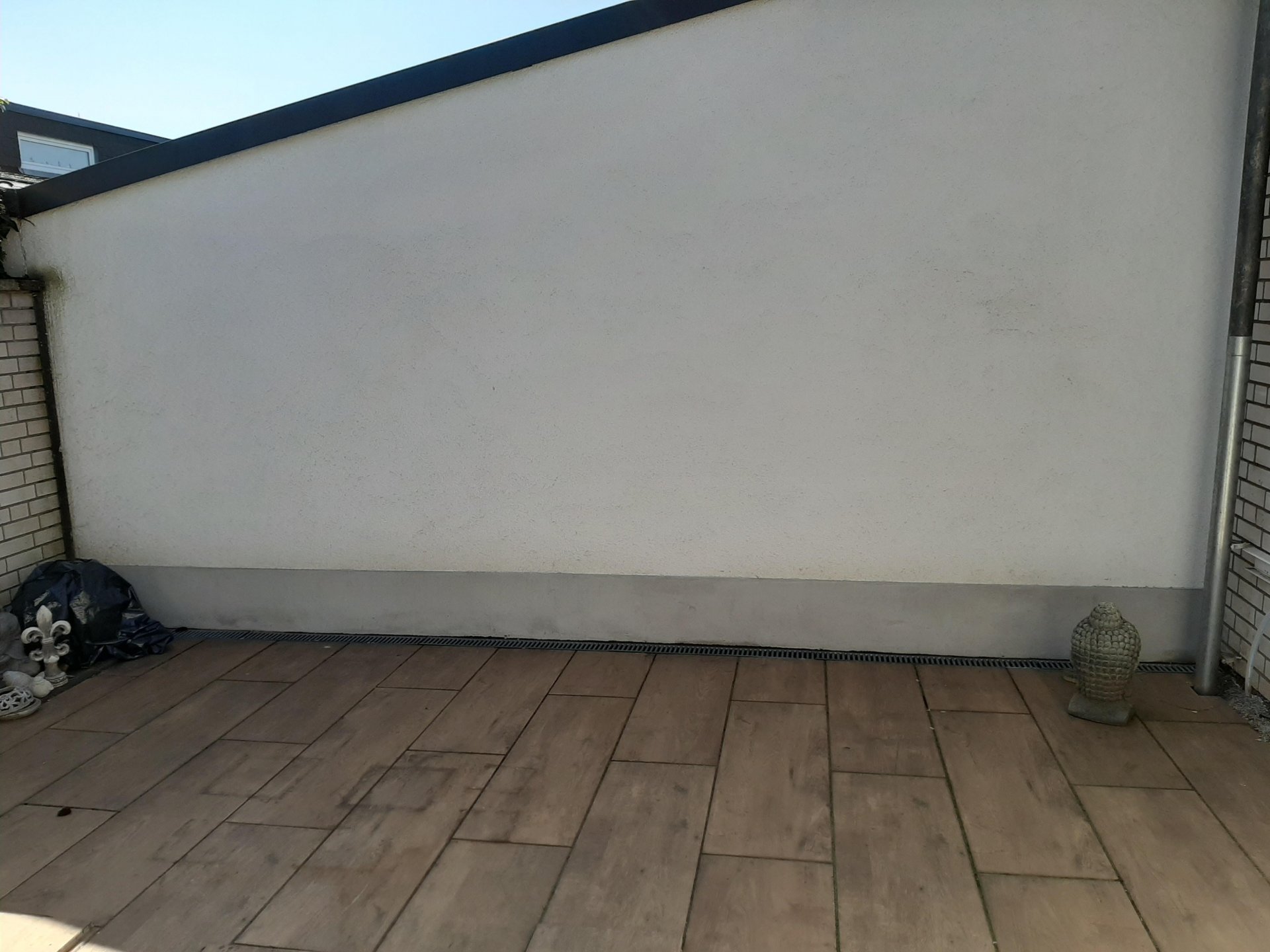

    ...kleiner Nachtrag: so sah der Innenhof vorher aus... das Beet vor Kopf an der Nachbarswand wurde komplett ausgehoben und auf die gesamte Fläche wurden ein paar Tonnen Split ausgebreitet, darauf wurden dann die Platten mit Gefälle in Richtung altes Beet (ACO-Rinne ebenfalls neu) gelegt. Den Spritzschutz hat der Verputzer danach angebracht. Beet.jpg

    Also erstmal muss ja anscheinend nachdem ausgegraben wurde noch weiter runter ins Erdreich verputzt werden oder? Kommt dann dort eine Bodenplatte oder ein Streifenfundament, wo man bis runterputzen kann? Bestenfalls kann man dann am Fußpunkt sogar noch eine Hohlkehle ziehen.
    Das Putzprofil am oberen Rand würde ich noch mit Silikon versiegeln.

    Manufact
    Manufact
    21.11.2016
    3.813
    1.360
    Bautenschutz
    Wer liest ist im Vorteil - mein Fehler - sorry :)
    Aalso:
    Im Idealfall:
    50 cm tief aufgraben
    Horizontalsperre überprüfen - wenn keine vorhanden: nachrüsten
    Dann Putz weg.: ca. 30 cm unterhalb GOK bis ca. 30 cm über GOK.
    Dann auf dem Mauerwerk Dichtschlämme jeweils 2 x mit ca. 1,5 mm EInzelschichtdicke.
    Dann neuer Sockelputz.
    Dann nochmal Dichtschlämme bis ca. 5 cm über GOK.
    Dann mit Silikatfarbe streichen.
