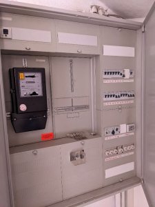

    Hallo Leute,
    wir trennen ne Einliegerwng. ab und benötigen daher eine Unterverteilung sowie einen zweiten Zähler. In die Unterverteilung sollen neue Stromkreise für eine bisher nicht vorhandene Küche sowie 5 Stromkreise aus dem bisherigen Stromzählerkasten.
    Ich hatte mir dafür Angebote von zwei Elektrikern erstellen lassen.
    Der eine würde mir die Unterverteilung einfach dahinter setzen, die 5 Stromkreise rüber verlängern, auf Wunsch im alten Kasten noch den FI erneuern und ggf. noch Schalter vor die Stromzähler setzen.
    Der andere meint, es ist lt. TAB des Netzbetreibers (avacon) Vorschrift, den Stromzählerkasten komplett zu erneuern. Ansonsten würde mir der Netzbetreiber ggf. gar keinen neuen Stromzähler einbauen.
    Entsprechend ist das eine Angebot deutlich teurer als das andere, zusätzlich haben die Kästen aktuell mehrere Monate Lieferzeit.
    Haus und Elektrik sind von 1994
    Dass das eine technisch schöner ist klar. Meine Frage an euch ist allerdings, ob eine komplette Erneuerung tatsächlich notwendig ist. Schlecht wäre natürlich, dass ich nur die kleine Lösung in Auftrag gebe, dann keinen zweiten Zähler installiert bekomme und dann wieder alles neu gemacht werden muss.

    Beim Stromanbieter anrufen und nachfragen

    2. Google Suche nach "Avacon TAB"
    3. Erstes Ergebnis : Technische Anschlussbedingungen
    4. Runterscrollen zu "Technische Anschlussbedingungen – Niederspannung"
    5. Auswahl "Anpassungen an Kundenanlagen"
    https://www.avacon-netz.de/content/...tz/TAB/Anpassung_Kundenanlagen_v_20160511.pdf
    Seite 4 lesen und verstehen.
    Der "andere" hat Recht und der "eine" hat sich die TAB nicht angeschaut !

    Oftmals ist die einfachste und kostengünstigste Lösung den bestehenden Schrank nur noch als Verteilung nutzen und den neuen daneben platzieren ,vorausgesetzt die Platzverhältnisse welche auch noch den neuen Vorschriften entsprechen müssen , lassen das zu.

    Wenn man sich den Schrank so von der Größe anschaut könnte es passen, den Schrank zu lassen und nur das gesamte Innenleben auszutauschen. Zwei Zähler, APZ, die paar Sicherungen die schon drinne sind und halt ein Abgang für eine Unterverteilung könnten passen. Müsste man mal genau nachmessen.

    Im unteren Anschlußraum ist ein Neozedelement untergebracht.
    Das „sagt“ mir das hier kein erforderliches Sammelschienensystem vorhanden ist , ,somit hat sich eine Auf bzw. Umrüstung eigentlich schon erledigt.
