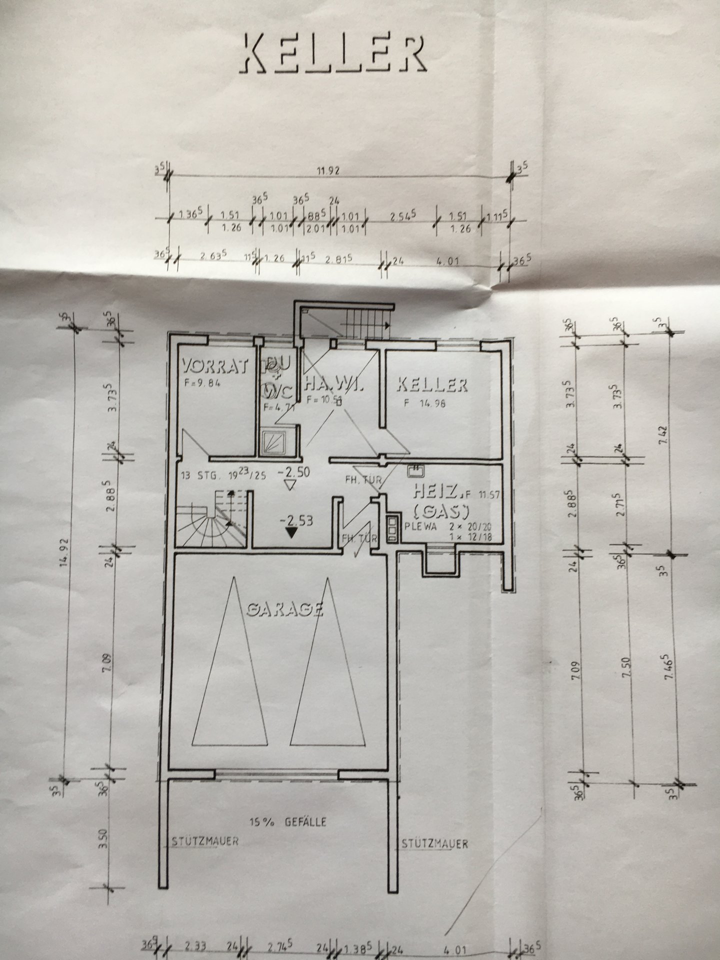

    Wir kennen dein Haus leider nicht. Dazu müsstest du schon genauere Angaben machen. Fotos, Pläne etc.
    Ist das Haus unterkellert?

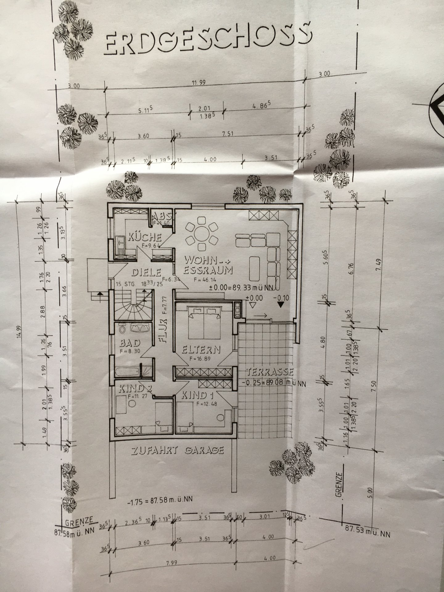

    Okay, klar gern. Hier sind die Pläne, das Haus ist Baujahr 1978. E5B1D0FD-FB53-47E9-BFD3-BD5BB17B3090.jpeg DCA68B61-8F9A-4675-8CB2-411935C2E3E4.jpeg 194AF1F3-47EE-4752-AA6D-DF7CB962DFDB.jpeg

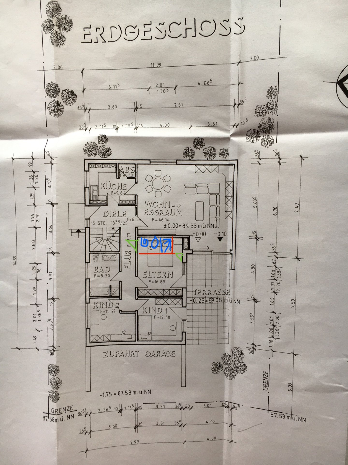

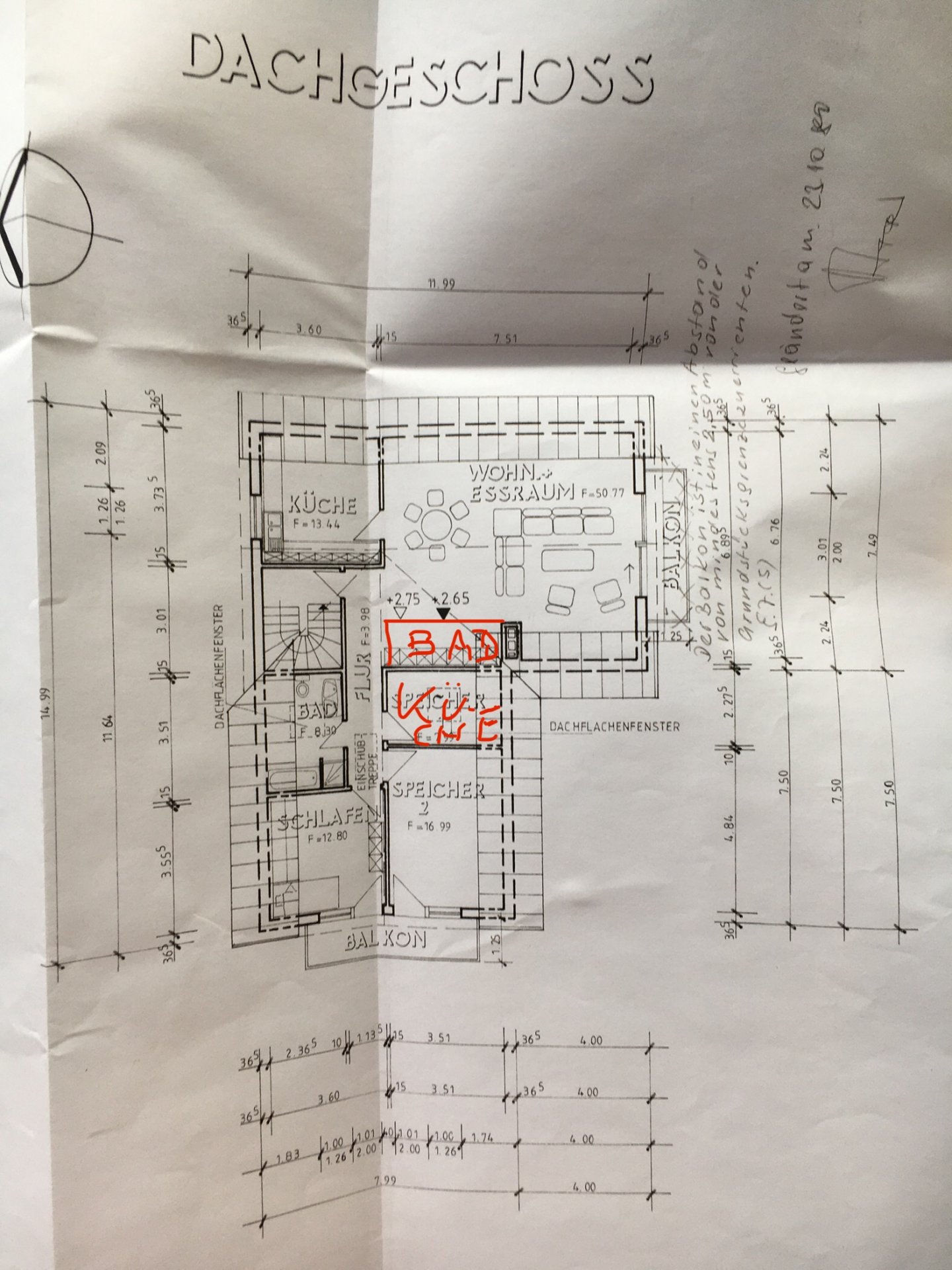

    Und hier habe ich eingezeichnet, wo das Gästebad im EG hin soll und wo dann später irgendwann das neue Bad und Küche im DG, wenn wir aufstocken. 9ACC181B-D4B4-4211-9D17-EC26E3725805.jpeg 8C931E5C-E66B-4C55-A535-99F75C871F03.jpeg

    Im Heizraum unter dem Bad ist ja ein Waschbecken mit Kalt und Warmwasser eingezeichnet-
    auf jeden Fall können vom Heizraum die Leitungen hochgezogen werden.
    Falls im Boden ein DN 110 Abwasserrohr liegt wäre die Installation, auch für weitere Bäder darüber kein Problem.
    Falls das Abwasserrohr zu dünn ist kann ggf ein 90 Rohr unter der Kellerdecke bis zum Hauptabwasserrohr geführt werden.
    Lüftung kann auch problemlos installiert werden.
    Die Badaufteilung muß vernünftig geplant werden- lt Zeichnung funktioniert’s nicht.
    Warum geht die Gästebadtür zum Flur und nicht in den Raum?

    Der Keller ist schonmal sehr Vorteilhaft. Wenn dort ein Abwasserrohr in der nähe ist, ist das doch recht easy. Und bei Wasserleitungen bist du ja nicht gebunden was Gefälle angeht.
