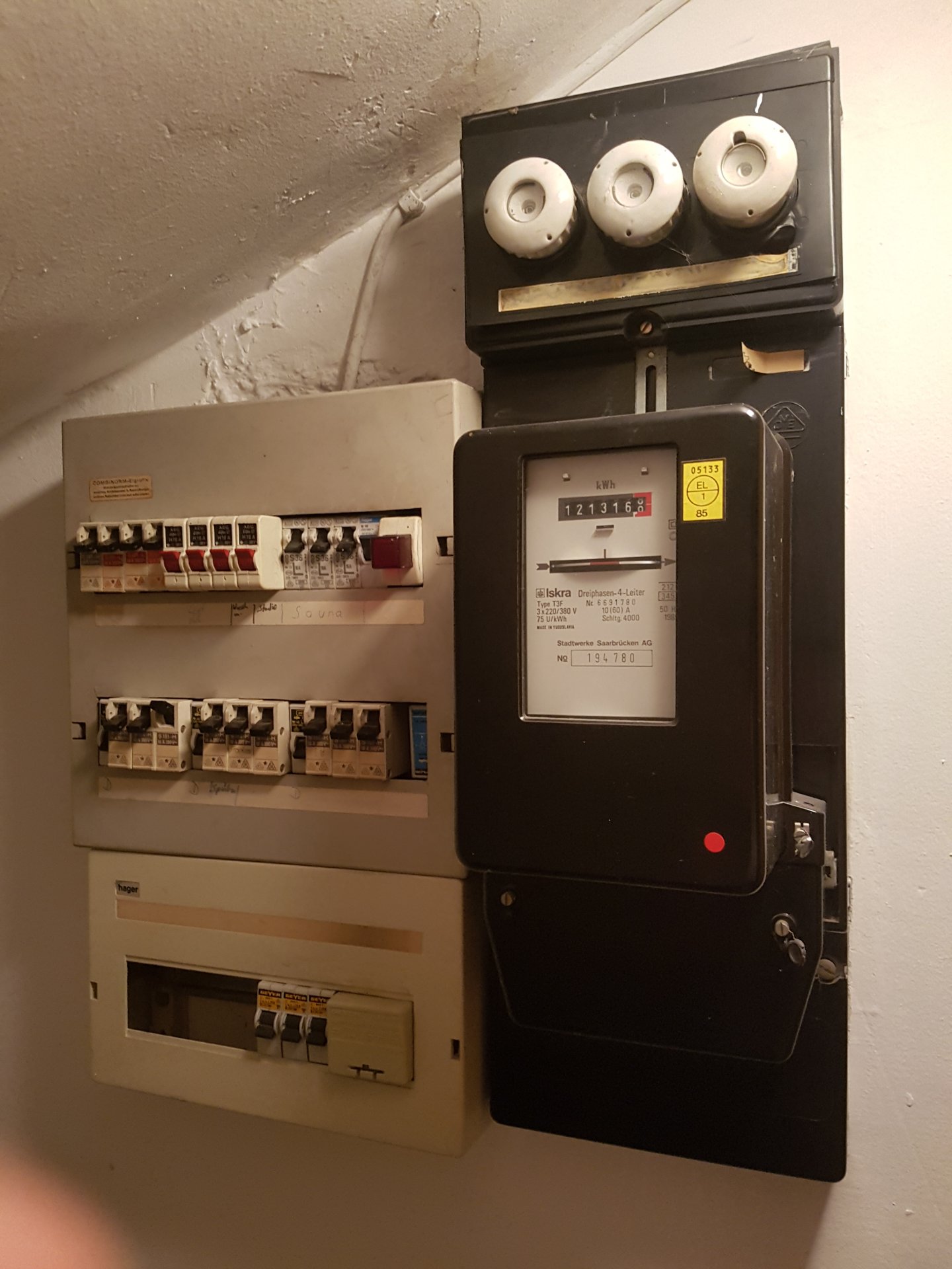

    Ich helfe einem guten Freund bei der Renovierung seines kleinen EFH.
    Die Elektrik ist etwas in die Jahre gekommen.
    Jetzt wollten wir wissen ob so ein Zähler bleiben kann mit den DiaZed Sicherungen.
    Links daneben ist die Verteilung und die könnte man relativ einfach erneuern.
    Ist nur fraglich ob der Zähler so bleiben darf, also nicht in einem Schrank mit dem Verteilerfeld.
    Ein neuer großer Schrank für beides würde wohl hier nicht hinpassen, somit müsste alles versetzt werden.
    Anbei ein Bild.

    Sagt dir dein Netzversorger. (Wirklich, die sind meistens sehr gut zu erreichen und informativ)

    Bestandsschutz!!
    Die "alten" Diazed-Sicherungen sind nicht schlechter als Automaten. Aber Automaten können nicht "geflickt" werden. Deswegen will man keine Schmelzsicherungen mehr.
    Wenn von 10 Automaten bereits 3 Stück beim ersten Kurzschluß verschweißen und ausgetauscht werden müssen, sind sie trotz des großen Namens fragwürdige Produkte.
    Aber zwei FI-Schalter kann man pro Wohnung schon ergänzen, wenn keine klassische Nulllung vorliegt.
    Wenn man irgendwann den Zählerplatz modernisieren muß oder will, braucht man 1100 mm hohe Zählerschränke mit Sammelschienen, SLS-Schalter und Überspannungsableiter im unteren Anschlußraum
    Die eigentliche Verteilung mit FI-Schalter und Automaten muß dann außerhalb des Zählerschrankes erfolgen.
    Das hat man jetzt als VDE-Norm vorgesehen und die EVU halten sich mit geringen Abweichungen daran.

    Auch wenn der Zaehler selbst bleiben darf, es kann trotzdem Anforderungen geben sobald etwas an der Anlage modernisiert wird.
    z.B. Das Thema mit der Auftrennung von PE+N. (Wo genau etc.) Wurde schon mehrfach besprochen.
    Netzbetreiber kann dir genaueres sagen.

    Die Auftrennung von PE und N soll in Zukunft so früh wie möglich erfolgen. Das hängt auch mit den erneuerbaren Energien zusammen, die das Netz mit ihren Oberwellen aus den Wechselrichtern versauen.
    So früh wie möglich ist am Hausanschlußkasten. Die Zuleitung zum Zähler erfordert also 5 x 16 mm² oder stärker.
    Dann können die Oberwellen auf dem N keinen Spannungsabfall auf dem PE erzeugen.

    Ja also nach Rücksprache mit den Stadtwerken und einem Elektromeister ist tatsächlich das Hauptptoblem, dass vom HAK 4 Adrig zum Zähler gefahren wird und vorm Zähler keine Sicherung mehr ist, außer der HAK. Das gefällt den Stadtwerken gar nicht.
    Also muss alles komplett neu. HAK neu, Zuleitung zum neuen Zählerschrank, und der Rest sollte sowieso neu.

    Wenn man das fünfadrige Kabel vom HAK zum Zähler anschließt, muß man darauf achten, den blauen Draht zum Zähler nicht mit dem blauen Draht im vieradrigen Kabel zum HAK zu verbinden.
    Ansonsten ist heute ein SLS Pflicht. Die Anschlußeinheit von Hager mit Wago-Klemmen kostet zwar 80 € aber ist sehr leicht anzuschließen. Das ist der Anschluß an den Klemmen des SLS-Schalters von BBC sehr viel kniffeliger.
    Die Datenschnittstelle ist vermutlich noch nicht erforderlich. Aber das Datenkabel mit Buchse sollte man schon einbauen und mit einem zusätzlichen Isolierschlauch gegen die Spannungen im oberen Anschlußraum schützen.

    Die 4 Adrige Leitung vom HAK sowie der HAK selbst wird komplett erneuert.
    Außerdem macht das ja eine Firma.
    Ein APZ ist gefordert, Ein SLS sowieso, der wird glaub ich auf Phasenschienen montiert...
    Was sollen Wago klemmen dort?

    Die Wago-Klemmen sind inzwischen bis 180 mm² Cu zugelassen.
    Also 16 oder 25 mm² sind kein Problem.
    Wenn das eine Firma macht, kann sie sich die Arbeit mit den Wago-Klemmen erleichtern und du bezahlst die 80 € für den Anschlußbaustein, der auf die 5 Sammelschienen geklippt wird. Daneben kommt dann noch der Überspannungsableiter für ca. 500 €. (netto!!)
