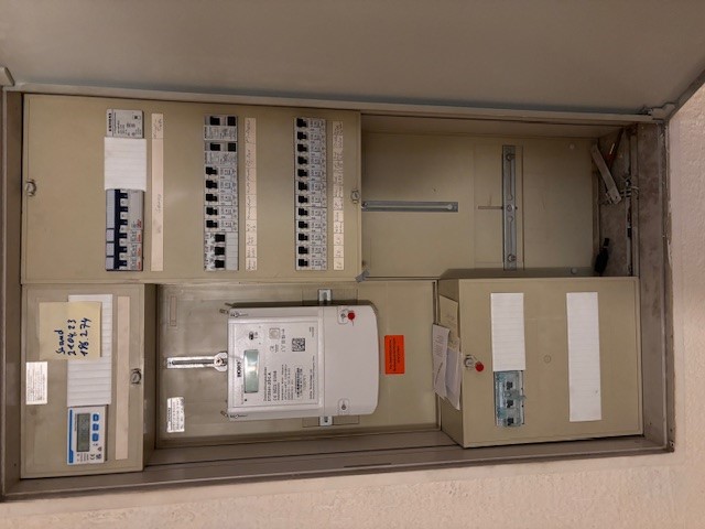

    Hallo ,
    ich möchte eine 30 Jahre alte Gasheizung mit einer Luft Wärmepumpe ersetzen.
    Der Elektriker meinte im Stromkasten ist nicht genug Platz für einen Zähler.
    Kann ich nicht ganz nachvollziehen weil schon ein Zähler drin hängt und ich sehe hier Platz genug.
    Was meinen die Fachleute dazu. Der Strom den die WP verbraucht braucht nicht seperat gezählt werden. Es geht also nur um den Anschluss der WP.

    Hol einen anderen. Da wurde ja schon einiges nachgerüstet, SLS ist wohl da und ggf müsste man halt noch einen ÜSS machen und je nach Modell FI für die Wärmepumpe. Dafür ist kein Platz mehr in dem Kasten.
    Die Reihen sind recht voll, ggf einen kleinen zusätzlichen Kasten in der Nähe setzen aber separater Zähler ist nur nötig wenn du einen WP Tarif willst, aktuell nicht mehr so lohnend…
    DTU zur Abschaltung / drosselung muss ggf. auch noch irgendwo hin

    Da passt doch nicht mal mehr der erforderliche Leitungsschutz für die WP in das Verteilerfeld. Da wäre es m.E. dringend angeraten, etwas "größer" zu denken.

    Irgendwann kommt PV und Wallbox, dann musst du eh ran. Also kannst es auch jetzt gleich machen.
    Ggf. reicht es, einen Kasten daneben zu hängen und nicht alles in den neuen umzuziehen.
    Edit: Darf man neue WP noch ohne Abschaltvorrichtung und eigenen Zähler bauen? Ich dachte, da war was...

    Abschaltvorrichtung , ggf.
    und wie @chris84 schreibt, definitiv ein separater Kasten für alles was die WP angeht, ggf. kann man auch nen groesseren montieren und gleich noch was mit erledigen/umziehen in den neuen kasten.
    Warum sollte ein separater zaehler noetig sein? Das waere mir auch komplett neu....

    Nichts muss, alles kann...
    je nachdem, welches Modul man anwenden möchte: Bundesnetzagentur - 14a
