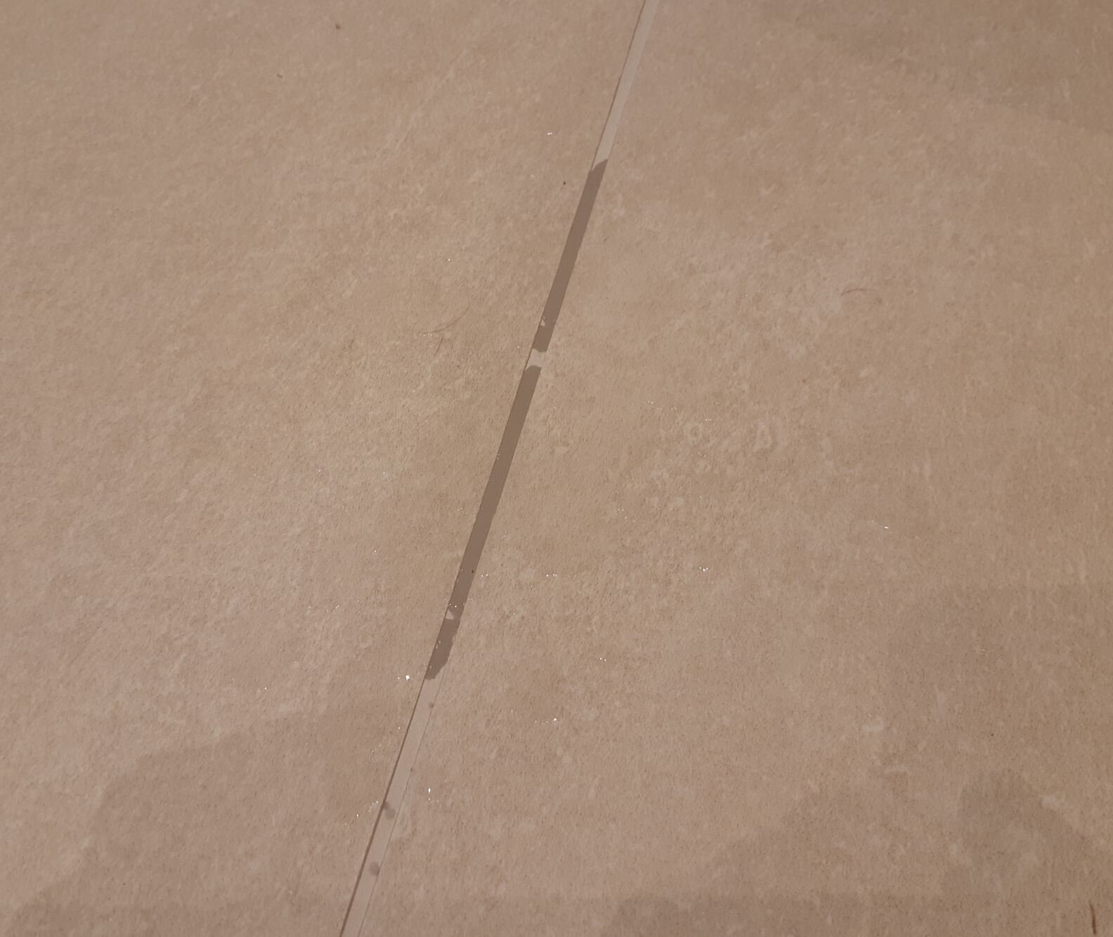

    Wir haben gerade unser neues Bad bekommen, mit einer begehbaren Dusche. Der Fliesenleger (Meister) wollte unbedingt die Farbe der Fugen selber auswählen "Ich such ihnen was schönes helles aus".
    Ich habe ihn mehrmals darauf hingewiesen, dass ich bei Fugen sehr pingelig bin und unsere anderen Fugen im Haus auch nach vielen Jahren noch hell sind und auch kaum nachdunkeln. So hätte ich es auch gern im neuen Bad.
    Auf den ersten Blick sah das neue Bad dann auch toll aus, aber sobald Wasser auf die Fugen kommt verfärben sie sich sehr dunkel und das Trocknen dauert bis zu 12 Stunden, auch außerhalb der Dusche, z. B. Spritzwasser vom Händewaschen. Das Bad ist daher den ganzen Tag fleckig.
    In unserem Gästebad hat der Fliesenleger auch einige Fugen erneuert, hier tritt das Problem nicht auf. Die Fugen werden nur geringfügig dunkler und trocknen innerhalb von Minuten.
    Im zweiten Bad wurde ein anderer Mörtel verwendet und ein anderer Farbton. In trockenem Zustand sehen aber beide Farben für mich gleich aus. In beiden Fällen wurde hochwertiger Mörtel für Feinsteinfliesen verwendet. Laut Hersteller sind beide Mörtel technisch identisch, haben Perleffekt und nehmen nur gering Wasser auf.
    Der Fliesenleger findet alles normal und meint es läge am Farbton. Er hat sich selber aber noch nicht angesehen, und möchte das wohl auch nicht. Er hat uns auf Internetforen und den Mörtelhersteller verwiesen.
    Ich kann mir nicht vorstellen, dass sich Mörtel von Farbe zu Farbe so unterschiedlich verhält. Wenn doch, dann hätte er das wissen müssen und den Farbton nicht in der Dusche verwenden dürfen.
    Mich würden mal die Meinungen hier interessieren.

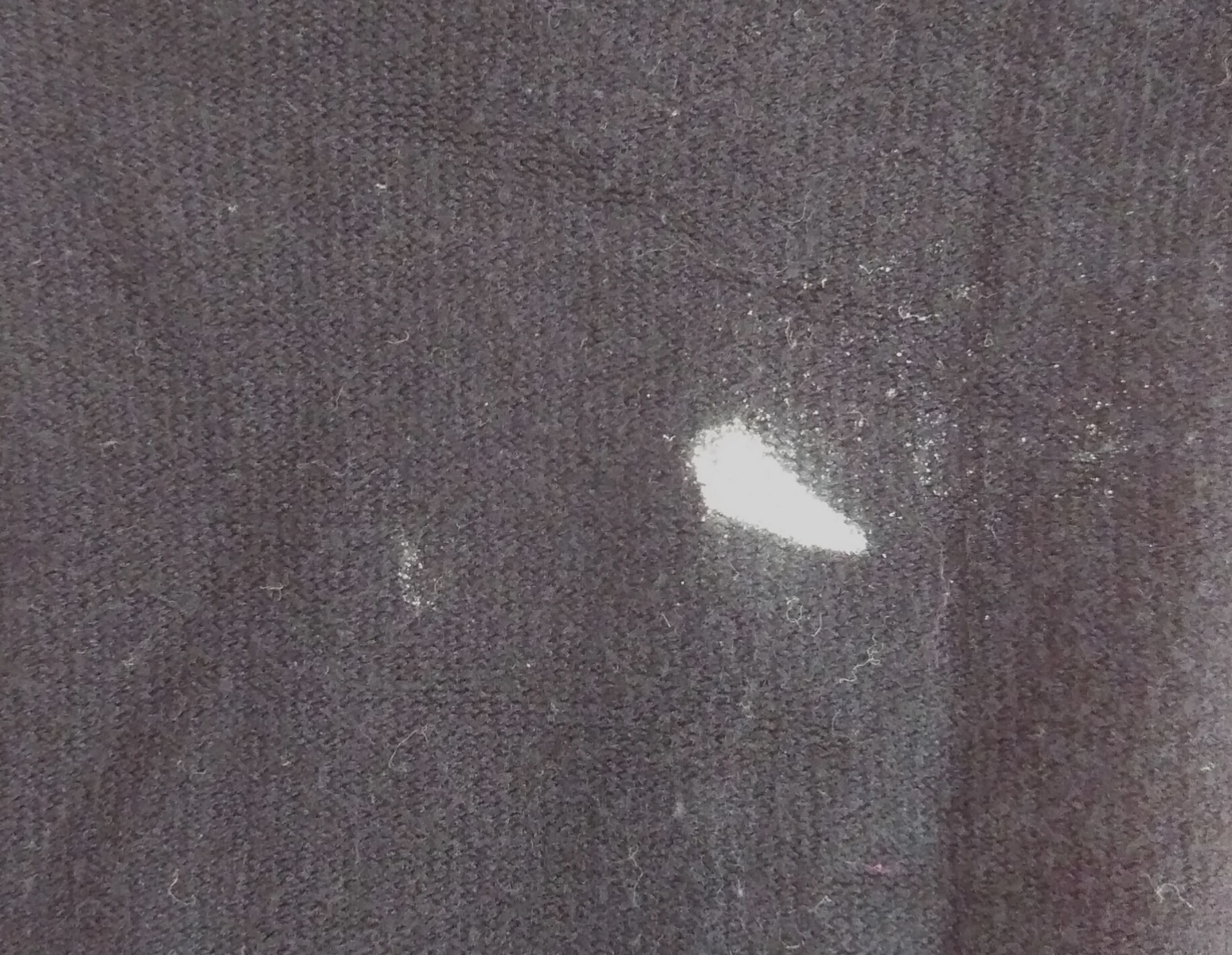

    Habe gerade mal mit einem dunklen Tuch über die Fugen gewischt. Ist der helle Abrieb normal, es wurde bereits mehrmals geduscht ? Bei dem anderen Bad ist das nicht.

    Es sieht nicht aus. Überall dunkle Flecken - und wir wissen, daß es besser geht, wie man auf den Bildern sieht.

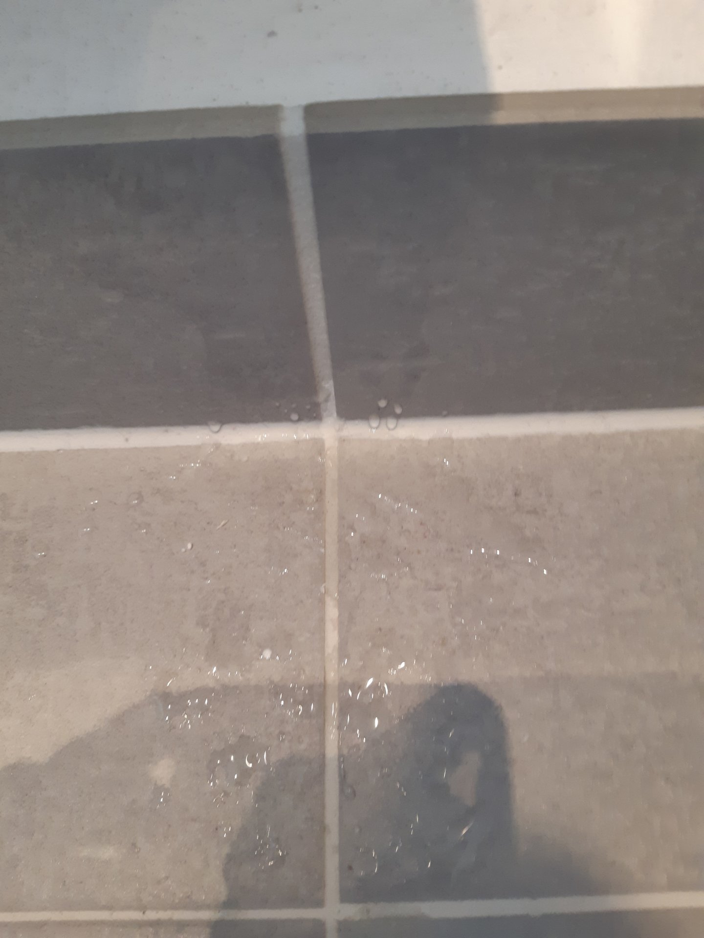

    Wir haben in mehreren Räumen helle Fugen und es ist bei keiner so.

    Nein, Bad und Küche. Wenn ich Wasser draufkippe passiert kaum was. Die Fugen bleiben hell und nehmen kaum Wasser auf und sind nach ein paar Minuten wieder trocken. Im neuen Bad sieht es aus als wird das Wasser aufgesogen.
