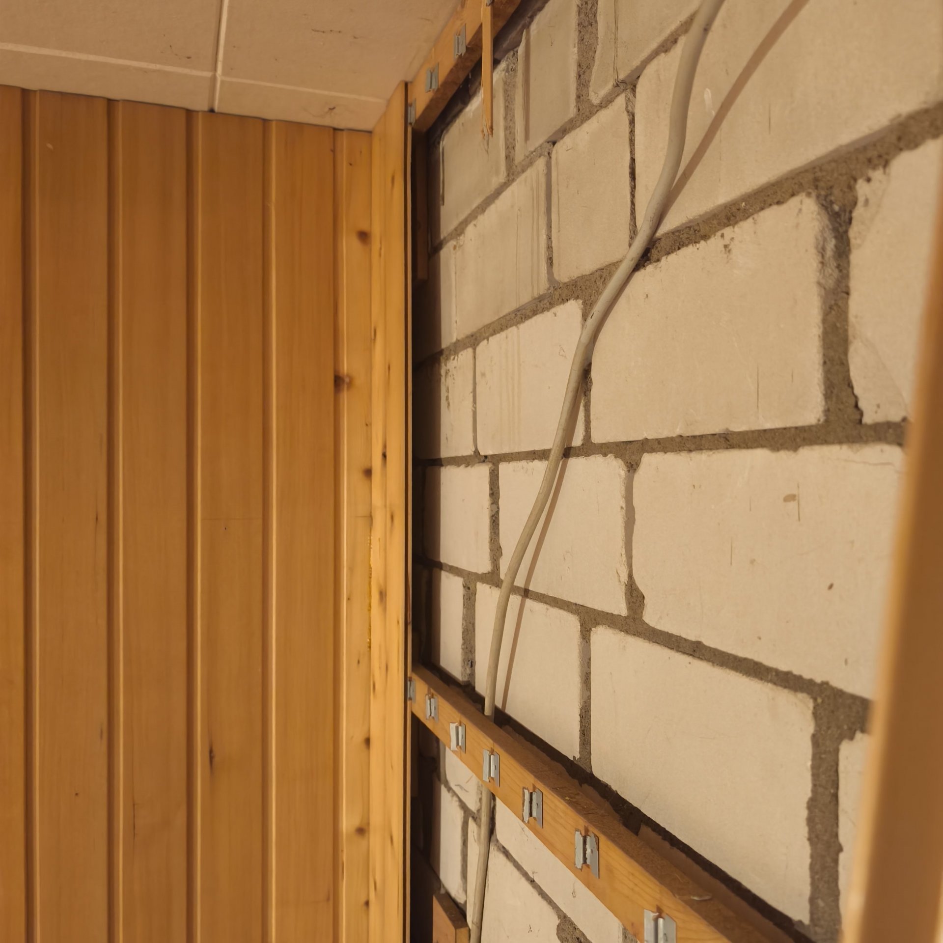

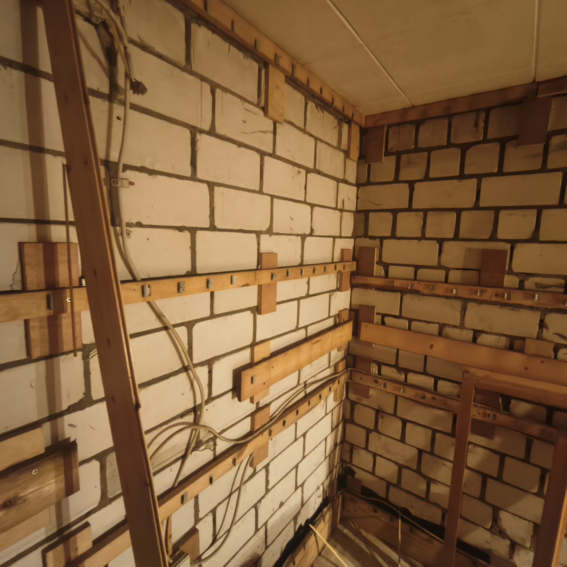

    So sehen die Wände momentan aus, der Vorbesitzer hat hier eine Vorsatzschale aus Profilbrettern verbaut, dahinter befinden sich die Elektroleitungen. Noch anzumerken wäre, die Wände sind von aussen ungedämmt, nur mit einer dickbeschichtung bestrichen, diese wurde auch von innen bis ca. 20cm über den kellerboden fortgeführt, der Keller ist trocken.

    Hi, nach Installation von Elektro und Sanitärleitungen wände Verputzen(Kalk/Zementputz)
    Wassereinwirkungsbereiche Abdichten und Fliesen.
    Für eine Lüftung sorgen damit es nicht zur Tauwasserbildung kommt..
