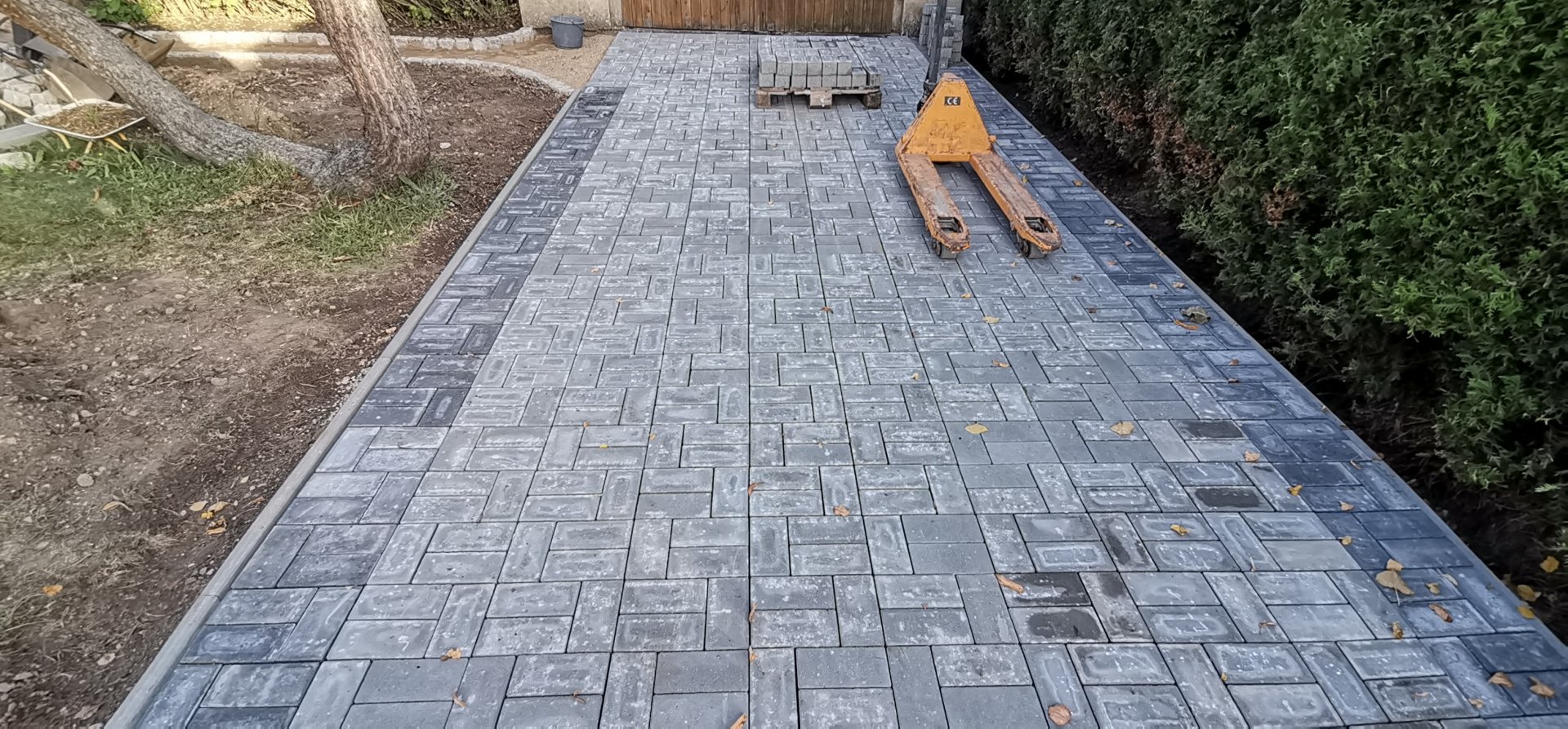

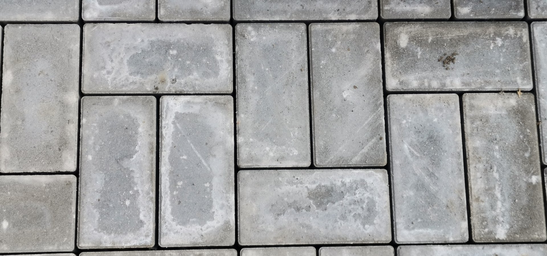

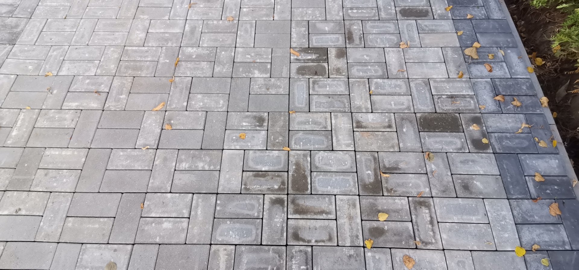

    Guten Abend,
    heute wurde bei uns die Garageneinfahrt gepflastert (Betonpflaster grau, 8cm). Auf der Fläche sind bei fast allen Steinen extreme Ausblühungen zu sehen (siehe Bilder).
    Wir wissen, dass Ausblühungen auftreten können und das es auch kein Produkt-Mangel ist, aber über dieses Ausmaß sind wir doch etwas schockiert.

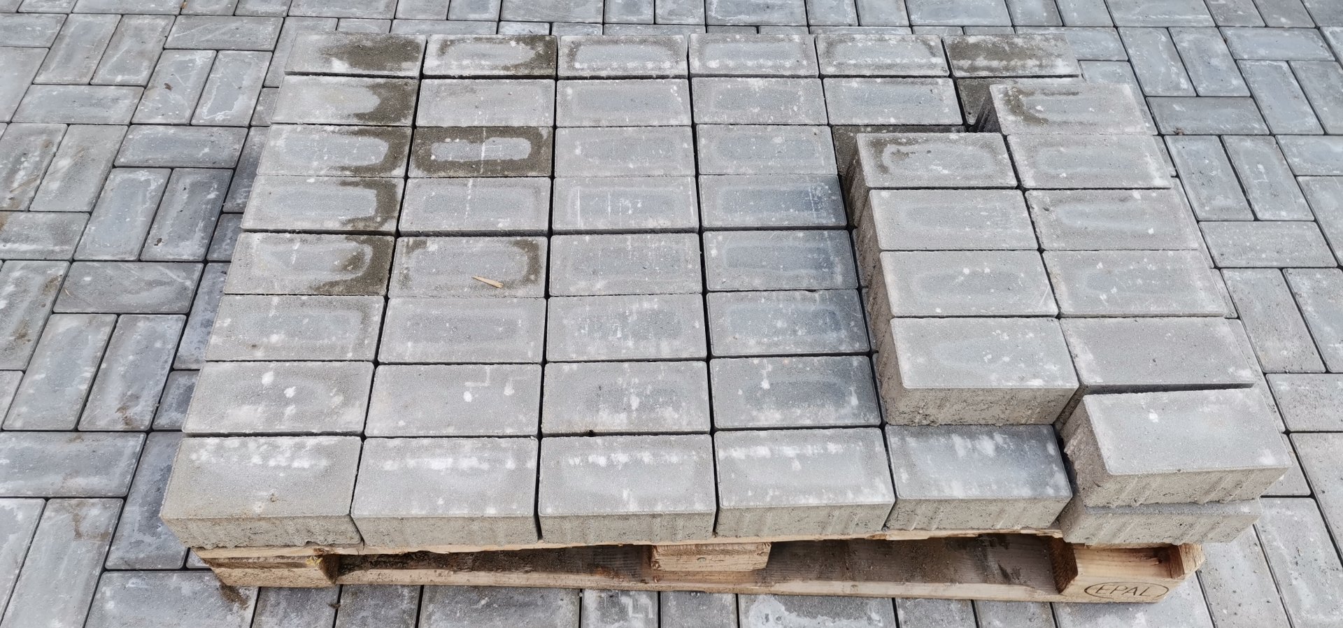

    Frage an die Experten: Sollen wir reklamieren, zumal die Steine so geliefert wurden (siehe Paletten-Bild)?
    Für und als Laien sieht es so aus, als ob die Palette schon Jahre im Freien stand und jetzt als Rest noch verbaut werden soll.
    Über jede Info und Ratschläge schon im voraus vielen Dank.

    Ein paar mal drüberbürsten. Mit der Zeit gleicht die Natur das auch an.
    Plan B: es gibt Betonfarben. Es gibt Imprägnierungen, Versiegelungen usw. Nachteil: hällt nicht ewig.

    Ausblühungen?
    Die dunkeln Flecken sind nass und die hellen Flecken sind Abrieb der mal nass war und sich jetzt an einigen Stellen konzentriert. Mit dem nächsten Regen oder mit dem Schlauch wird das meiste verschwinden.
