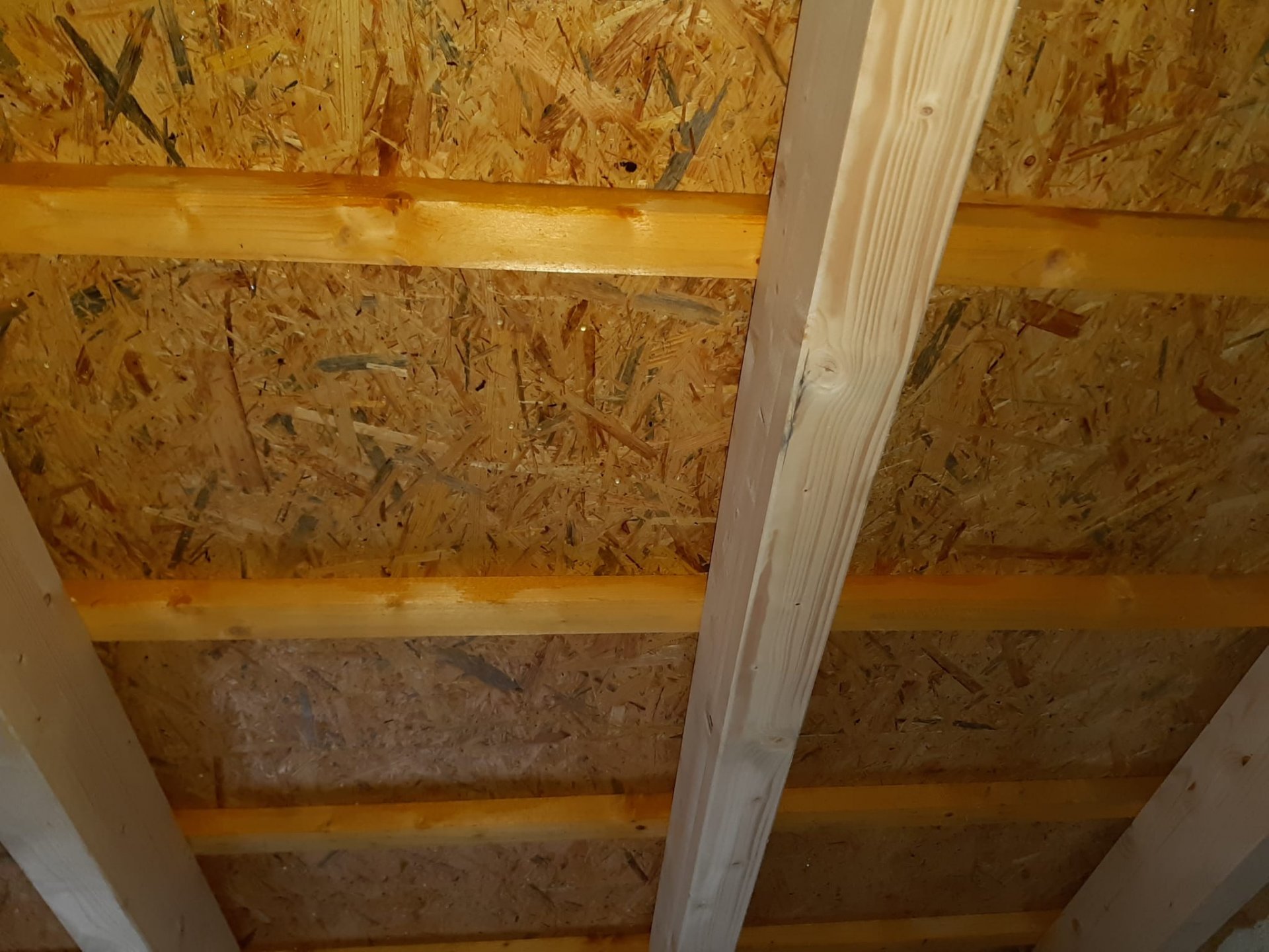

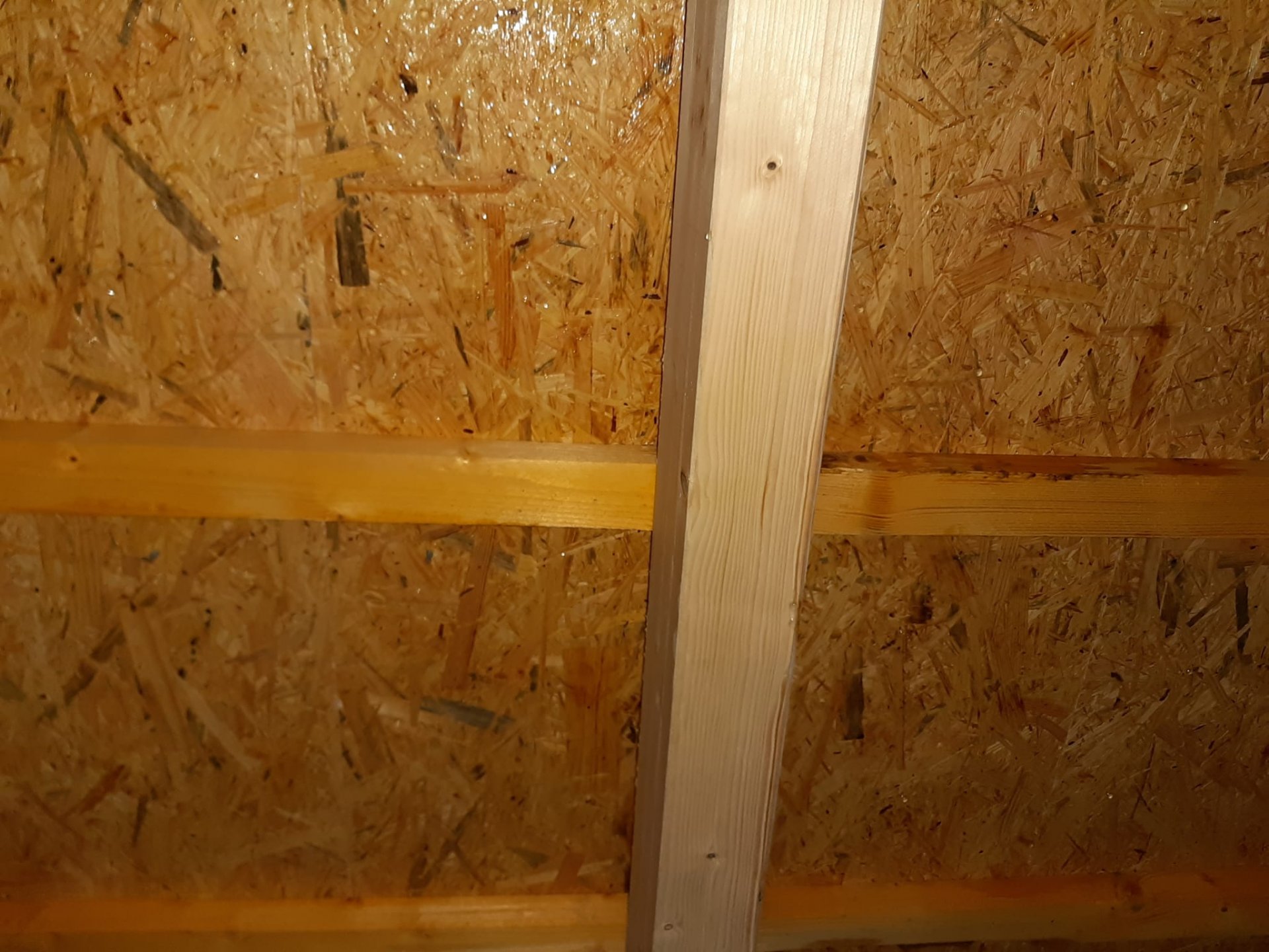

    Hallo, wir haben ein Blechküchendach im Bau. Oder besser bauen lassen, es ist noch ein Rohbau, Fenster sind drin. Das Dach besteht nur aus der Lattung, darauf die OSB Platten und die mit Filz unterlegten Blechplatten.
    Wir haben bis zum Dach fertig gemauert und die Löcher ringsum mit Holzwolle zu gemacht. Es soll noch eine
    unterlattung und Dämmung kommen sowie entlüftung, Nun ist die gesammte OSB Platte gefrohren und troft wenn es taut. Ist es unsere Schuld weil wir die offenen Lücken unterm Dach mit Holzwolle ausgestopft haben. Es ist nur noch ein ganz kleiner Ritz offen. Ich hoffe es kann uns jemand helfen, lieben Dank Claudia Küchendach Eis 1.jpeg

    Du wunderst dich aber jetzt nicht ernsthaft darüber, dass bei der aktuellen Witterung in einem ungedämmten Raum die Temperatur nachts unter dem Gefrierpunkt liegt!?

    Welche Wärme (?) und dann keine Dämmung an der Decke. Ist einfachste Physik und wird sich bei dem Wetter draußen auch nicht ändern.

    Das ist nur eine Folge dessen was man "Winterbaustelle" nennt, da fehlt jetzt die Dämmung und gleichzeitig ist es draussen kalt, die Luftfeuchte friert dann an der eiskalten OSB fest, soweit so klar... Irgendeinen "Mangel" oder auch "techn. Fehler" sehe ich da erst einmal nicht, das ist einfach nur zur Unzeit "halbfertig".
    Das ist eher ein organisatorisches/planerisches Problemchen, man müsste sowas eigentlich bei einer Winterbaustelle vorhersehen und das rechtzeitig "winterfest" machen, in dem man da rechtzeitig dämmt und die Dampfsperre anbringt... Schon vorbei...
    Einen kompletten Beinbruch sehe ich da auch noch nicht, man sollte das halt zügig trocknen sobald es taut, da wird es etwas "Heizungspower" brauchen. Man sollte es dann aber wirklich trocknen und dann auch gleich die Dämmung und Dampfsperre anbringen. Bei einmaliger und kurzzeitiger Wasserbelastung gehts meisst noch gut, wenn es jetzt Wochen- und Monate so bleibt, dann eher nicht... Kannst ja mal noch ein paar Bilder einstellen wenn es dann angeblich "trocken" ist...
    Da Du das bauen lässt, ist das aber wohl erst einmal nicht Dein Problem.
    Als Frau mit großem Kommunikationsdrang und wenig Ahnung von der Materie, hast Du sehr gute Karten, diese Kombination ist hervorragend dazu geeignet Handwerker zu erschrecken. Es muss dir jetzt nur noch herausrutschen, dass Du im Internet gelesen hättest, dass der Bundesobegerichthof vor einigen Jahren einen Dachdecker dazu verurteilt hat ein neues Dach abzureißen und neu zu bauen, nur weil da etwas Schimmel an den Balken war. Der Mann von der Maike ist Rechtsanwalt hat gesagt das stimmt. Jeder Handwerker mit Selbsterhaltungstrieb dürfte dann verstanden haben wie ernst und dringend die Lage ist. Oder Du schreibst einen langweiligen Brief, bemängelst das Eis am OSB und forderst, dass das umgehend abzustellen ist, weil Eis am OSB hast Du nicht bestellt und ohne umgehende Abhilfe ist da ein Folgeschaden zu erwarten. Das geht auch, ist aber nur halb so lustig. Du kannst auch beides kombinieren... Doppelt hält besser.

    Und genau das ist der Fehler. Mit der warmen Luft kommt auch die Luftfeuchtigkeit. Also Tür zu!

    Wie soll denn die Feuchtigkeit ins Haus ziehen?
    Lasst die Tür zu und verhindert, dass warme, feuchte Luft in den Rohbau zieht und dort kondensiert.

    Also die Wolle alleine, das wäre wirklich sehr schlecht... Es braucht die Wolle UND die Dampfsperre (Folie)....

    Das ist einer der wenigen Fälle die auch in meinem Universum eine echte Ausrede sind. Trocknen sollte man es trotzdem bald, weil von zerbröselnden OSB-Platten wird halt auch nichts besser...

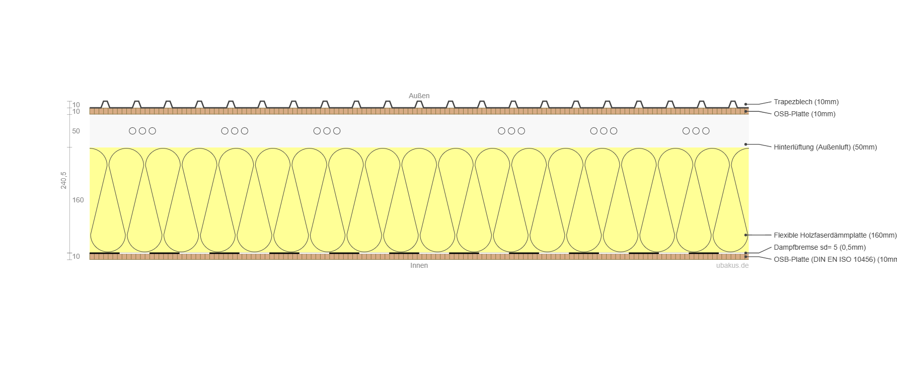

    Tip: Blechdach entfernen und gegen ein isoliertes Blechdach tauschen.
    Das sind Blech Panele mit PUR Dämmschaum.
    Und vorher würde ich auch empfehlen noch ein Dämmkonzept zu erstellen und es im Ubakus (Wände Dach) durchzurechnen.
    Selber machen und Fehler machen ist keine Schande. Aber man sollte daraus lernen damit am Schluss alles fachgerecht ist.

    Noch ein Tip: wenn du es mit dem Ubakus rechnest wähle mal als Dampfbremse die Isover X-trasafe Folie aus.
    Die find ich Klasse und hab damit auch sehr gute Erfahrungen gemacht.
    Auf Youtube gibts von Isover Verarbeitungsvideos.
