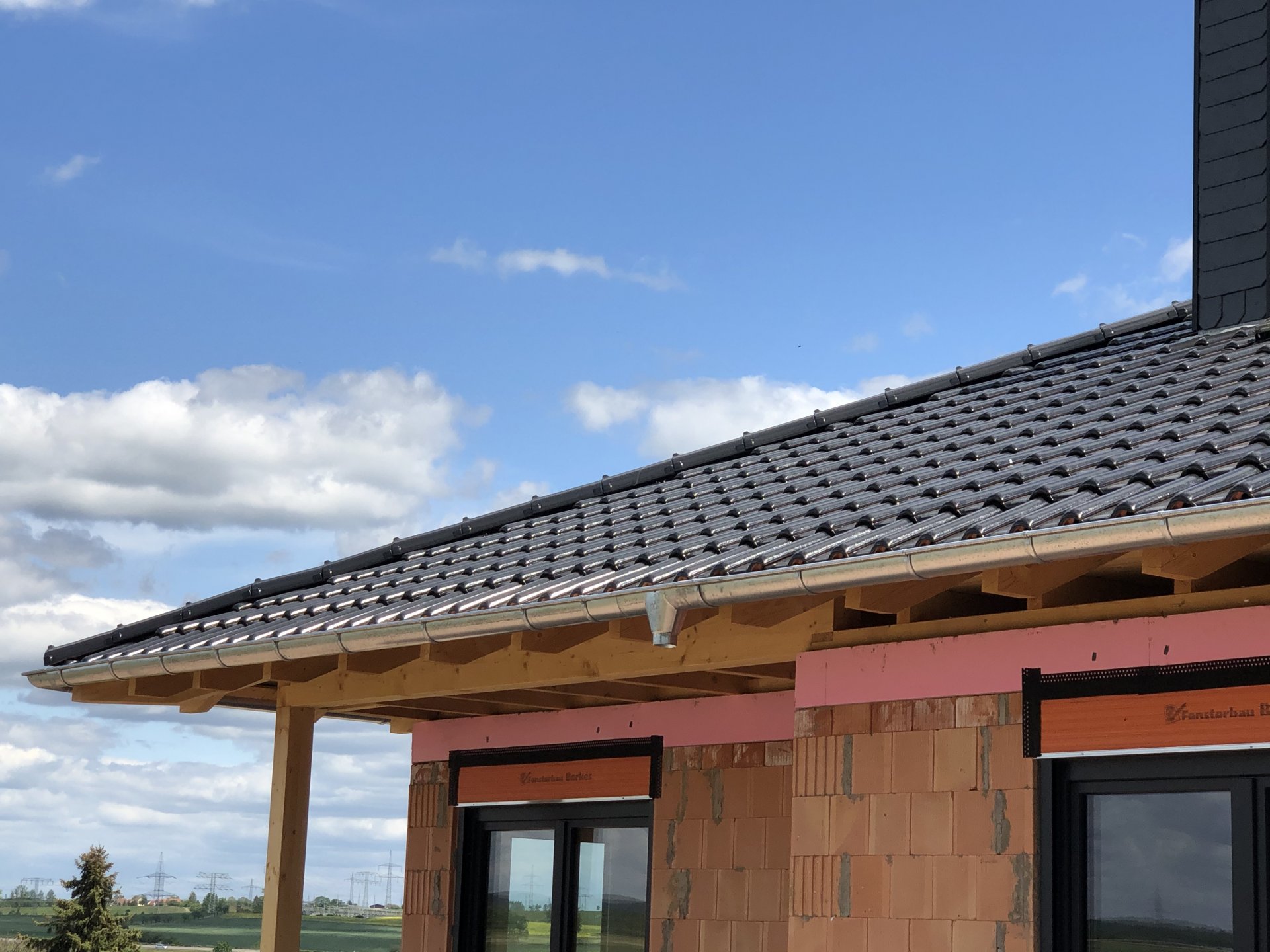

    Guten Tag,
    wir benötigen mal Fachkundige Hilfe!
    Wir bauen gerade ein neues Haus.
    Ein Bungalow in T-Form.
    Leider benötigt unser Dachdecker ab Morgen bereits 8!Wochen für das Eindecken.
    Und optisch haben bereits keine Freude mehr an unserem Dach.
    Könnt ihr mir sagen ob diese Schiefen und Buckligen Übergänge ein Grund zur Reklamation darstellen. Über Antworten würde wir uns freuen.

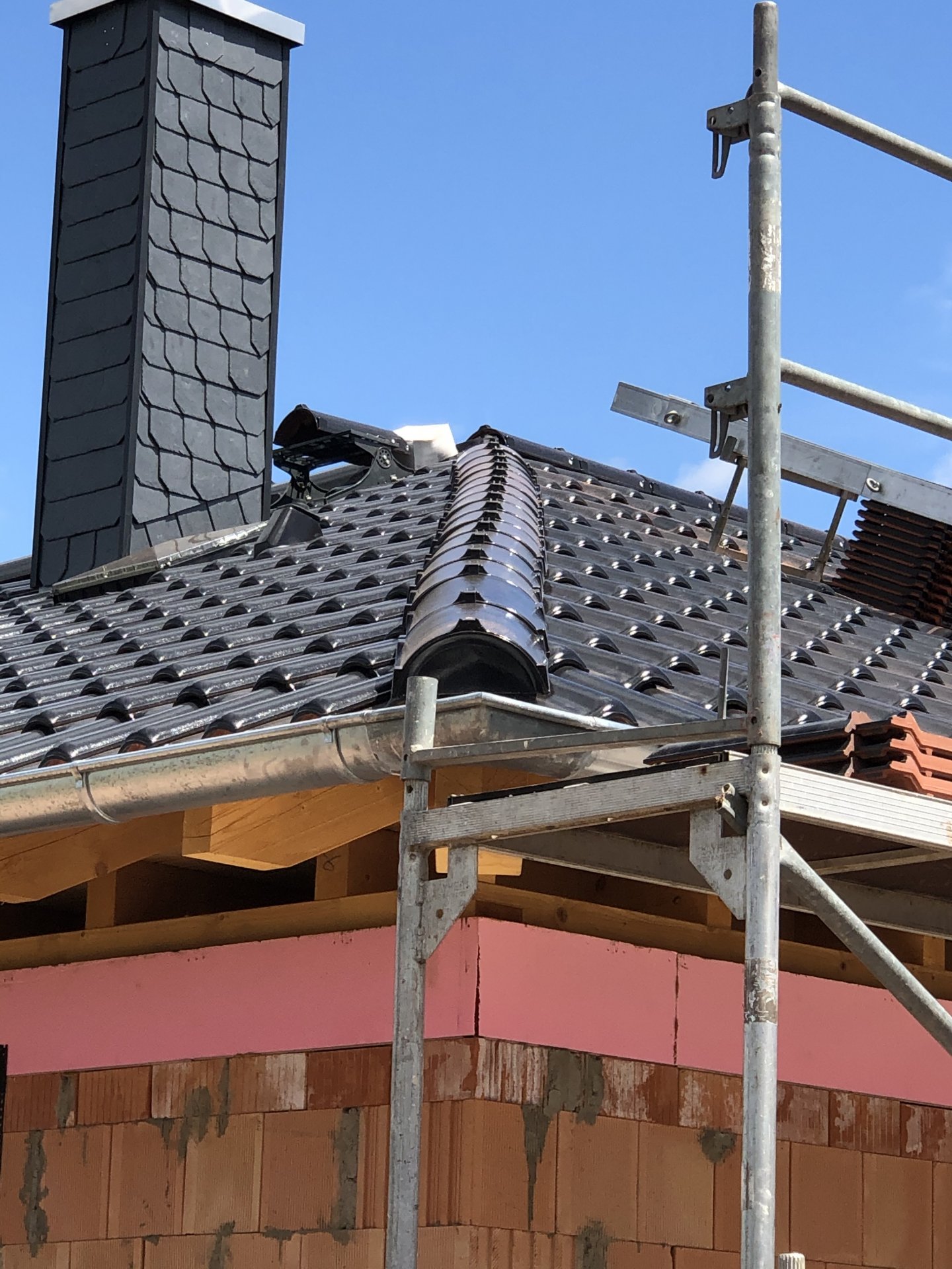

    Definiere "alles" :shades
    Die Grate sehen Sch..e aus Jo. Kann man richten.
    Was sonst noch alles, was der unbefangene Betrachter nicht auf den ersten Blick sieht?

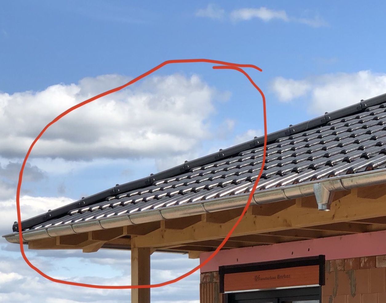

    Außer dem leicht verzogenen Grat fällt mir nichts auf- das läßt sich korrigieren.
    kannst du das auf dem Bild markieren?
    8 Wochen ist enorm lange- wir hatten früher mit 3 Leuten ca 2 Tage benötigt.

    Ja ist ein Festpreis über das Hausbau unternehmen ausgehandelt worden.

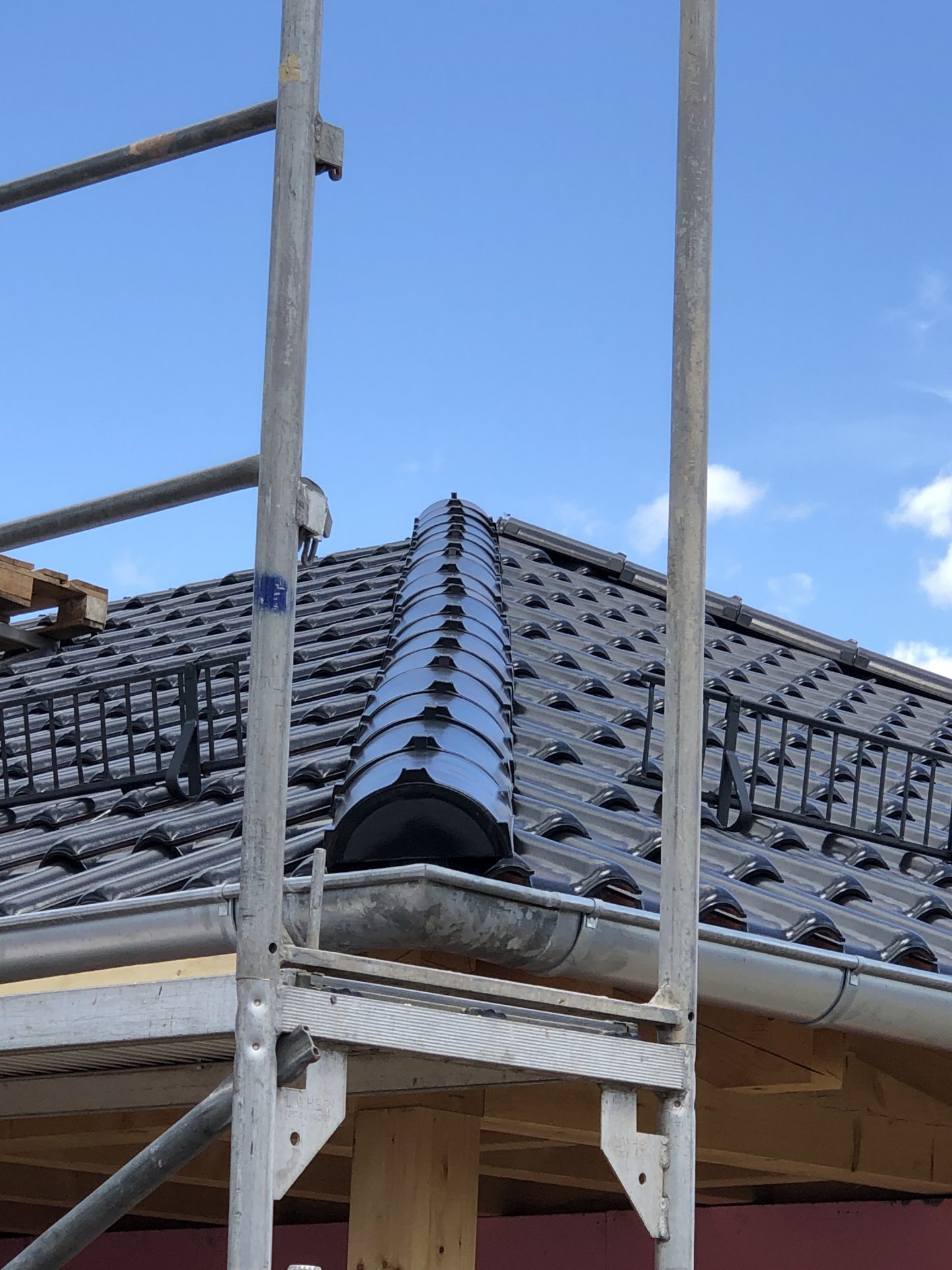

    ich markiere mal die Buckel. Diese ziehen sich über jeden Grat.

    Für den Buckel kann er nichts das ist Glücksache wie der First auf dem Ziegel aufliegt, schwebend darf man ihn nicht montieren....
    Der First könnte gerader gedeckt sein das stimmt.

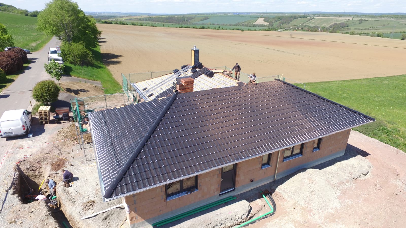

    Hast du denn noch Fotos vom Dachstuhl ohne Eindeckung ? Hat das gleiche Unternehmen auch die Zimmermannsarbeiten als Dachstuhl gestellt oder nur die Eindeckung?
    Die Grate kann man schon noch ausrichten, also das im 2. Foto aus dem ersten Post kann man verbessern.

    das Dach ist nun endlich soweit „fertig“ nachgearbeitet wurde nun auch auf meiner Beschwerde hin.

    Erfreulich kann ich beides mit Ja beantworten.
    Wir haben aber nun noch ein paar Wochen Zeit bis zur endgültigen Abnahme.
