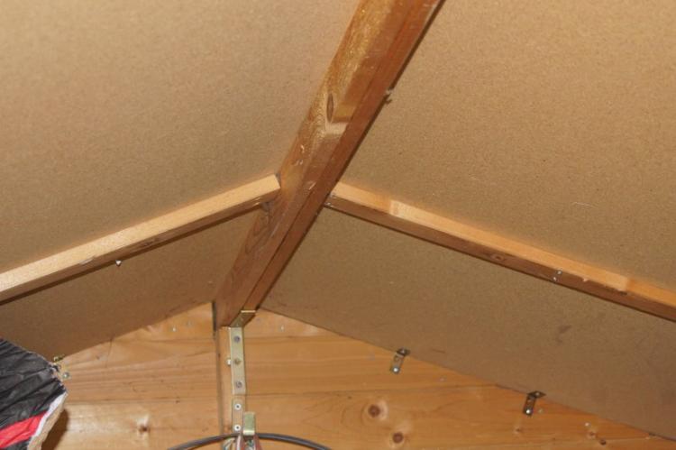

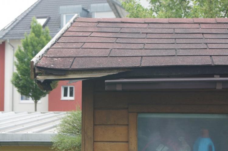

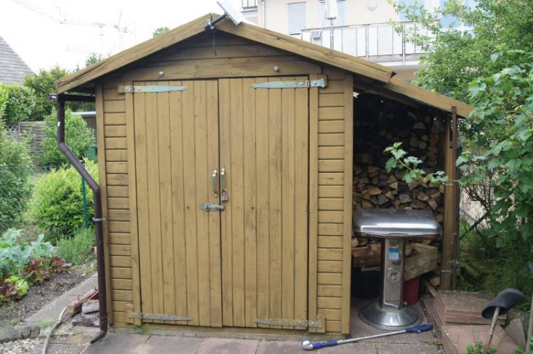

    Hallo Experten,
    nach Jahren der vermeintlichen Ruhe stehen nun die ersten Reparaturen an. Im Holzfachmarkt für Laien haben wir uns vor einem Dutzend Jahren eine Gartenhütte gekauft, aufgestellt und das Dach wie in der Anleitung beschrieben aufgebaut (Dachpappe quer aufgenagelt und darüber Bitumenschindeln). Nun hat sich wohl diesen Winter eine Undichtigkeit eingeschlichen und die Spanplatte unter dem Bitumen ist aufgequollen.
    Wir sind nun auf de Suche nach einer Lösung für eine neues Dach (etwa 170 * 200 und 200*200). Die von H.PF am 12.05. vorgeschlagene, Profi-Lösung übersteigt meine handwerklichen Fähigkeiten und würde wohl zu einen Großeinsatz der Freiwilligen Feuerwehr führen.
    Gibt es Alternativen? Ich habe mit schon Gedanken über Siebdruckplatten gemacht, da ist aber die Frage nach der Versiegelung der Schnittflächen und die Firstausbildung.
    Dankbar für Denkanstöße

    nicht geeignet ausserdem auch nicht gerade billig.
    an meinem pkw-anhänger kannste die auflösungserscheinungen nach 3 jahren in natura ansehen.
    gruss aus de pfalz

    Die Siebdruckplatten für Anhänger kannst du immer nehmen.
    Die sind wasserfest verpresst und nahezu unkaputtbar .
    Was Gunther meint sind Wahrscheinlich die "Siebdruckplatten" die auch als Schaltafel für Sichtbeton im Baustoffhandel erhältlich sind.
    ca 24€/m²
    Die Hängerplatten kosten gut das 4-fache und da wär das Dach wohl reichlich teurer als die Hütte....:-)
    Ich würde 18er Osb nehmen, 2mal lasieren aufschrauben, zum abdichten Teichfolie in einem Stück ,
    Aufkantung rundrum, Gründachplatten mit Vlies für 8€/m². ein paar Sack Leichtsubstrat und Grassamen.
    Entwässerung durch die Aufkantung hinten ne Kette dran und fertich.
    Und mach nicht den Fehler vorher nen Statiker zu fragen sonst muss die Pumpe kommen für den Ringanker....:-)))
